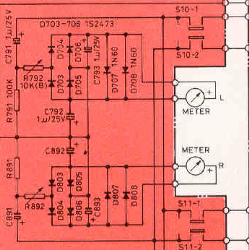

Sziasztok !
Adott egy Nordmende Pa1100 erősítő. Az lenne vele a gond, hogy szeretném szimmetriába hozni a kivezérlés mérő műszereket. A lent csatolt rajz alapján a két potival lehet állítani a szimmetriát de a bal oldala nem reagál. Potit kellene cserélni vagy más ötlete valakinek? Köszönöm.
(#) Szabi1 válasza nagysasy hozzászólására (») Ápr 28, 2015 /
Remélem jelgenerátorral adtál rá szinuszos jelet. A bal oldali kivezérlésjelzőhöz tartozó potit forraszd ki, és mérd le az ellenállását, ha szakadt, vagy nem változik akkor kuka.
A hozzászólás módosítva: Ápr 28, 2015
(#) nagysasy válasza Szabi1 hozzászólására (») Ápr 28, 2015 /
Köszi kipróbálom. Nincs jelgenerátorom egy letöltött 1kHz-es szinuszt kapott.
Az is jobb mint semmi, feltöltök egy jelgenerátor progit. R791,R891-et sem árt megnézni, hogy nincs-e elnyúlva.
