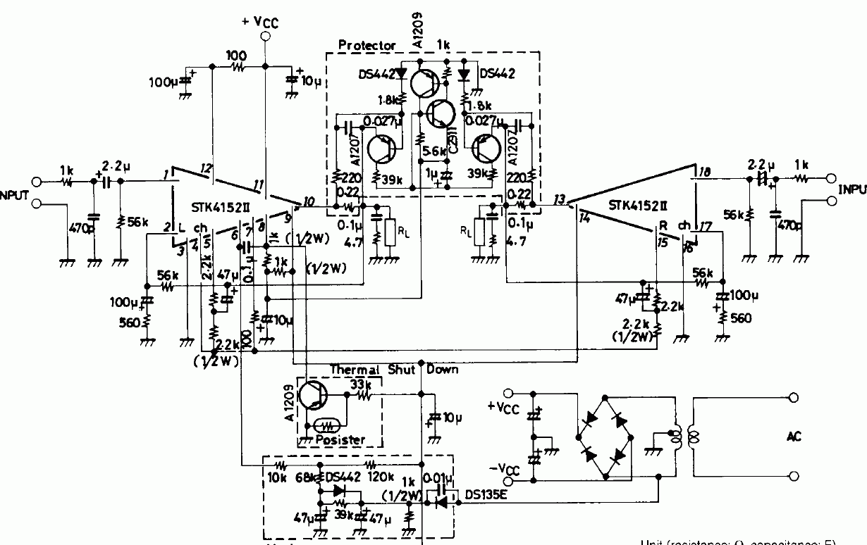

A hangszóróvédelem tilt, (relé kattog) vagy csak a hang megy el?
(#) Tomy27 válasza szamóca hozzászólására (») Szept 28, 2008 /
Csak a hang megy el a relé nem kapcsol le...

(#) lapose válasza Tomy27 hozzászólására (») Szept 28, 2008 /
Nem kell a relének kapcsolnia!!
Nézd meg ezt a rajzot!
(#) Tomy27 válasza lapose hozzászólására (») Szept 28, 2008 /
Kösz lapose bár ez nem sokat segít asszem, ebbe 2db STK4036X volt.
Az STK IC-i nagyon hasonlítanak egymáshoz, tehát a védelem eléggé univerzális.
Nem véletlen hogy az a 0.22 ohm-os ellenállás több végfoknál is feltűnik. Ha te pluszba beépítettél még egyet, az áramkorlát sokkal hamarabb fog megszólalni. Vissza kell nézni a panelt hogy nincs -e benne egy hasonló áramkör!

(#) Tomy27 hozzászólása Szept 28, 2008 /
El se hiszem sikerült beszerezni a rajzot a Grundig erősítőhöz...Talán most már rájövök hogy mért tiltogat a hang...
Szerintem tedd fel ide, lehet hogy mást is érdekel!
Hát legyen itt van...
Ott van benne a védelem gyárilag 0.22 ohm-os ellenállás, csak a tápágakban!
Tudom most már átlátom és értem, pont azoknál az ellenálásoknál vannak hiányok nekem fenese gondolta volna hogy ezeknek ekkora jelentősége van...

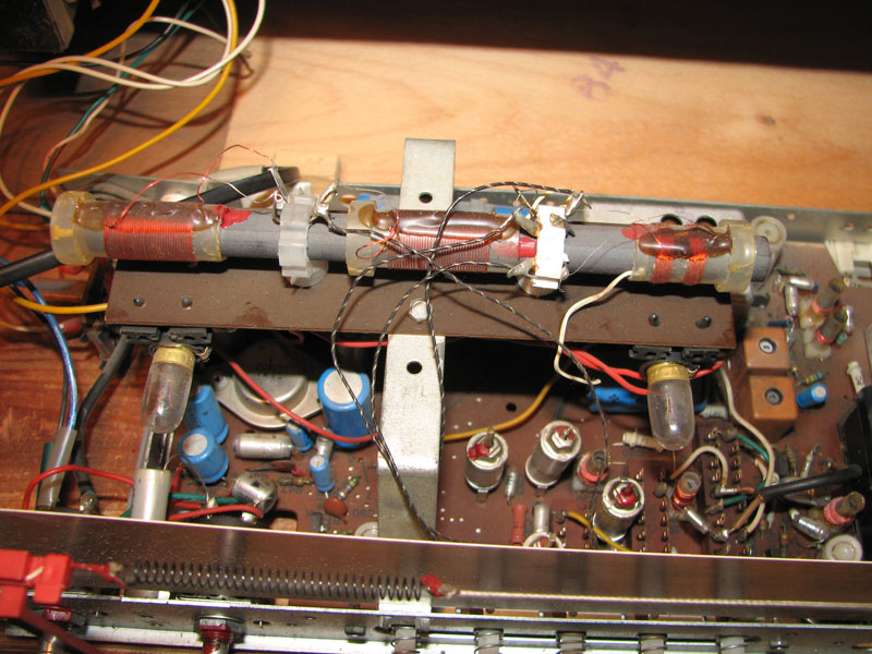

Van egy unitra junior rádióm. A következőt csinálja:
ma bekapcsoltam...szólt rendesen, a tetejére valmi kis tárgy ráesett, és elhallgatott. felülről megütöttem, ugyanúgy nem szólt csak alpzaj jött ki belőle. Alulról megütöttem semmi...fejrefordítottam és alulról megütöttem ismét szólt. Elcipeltem valahova, az utazás során rázkódott. Megérkeztem, bekapcsolom ismét nemszólt, majd emlékeztem mitől is gyógyult délelőtt, na fejre fordítottam, kicsit ráütöttem és voálá, máris szólt. Aztán megint valamit ráejtettem a tejére és ismét elhallgatott...na onnantól nem hajlandó szólni.
Van egy bemeneti csatlakozó rajta, arra jelet küldtem, átkapcsoltam arra a csatornára, és szól rendesen.
Az alkatrészek lábait átforrasztgattam, megmozgattam minden alkatrészt benne, de ugyanúgy semmi, csak végfok alapzaj, és nem kap jelet a rádiótól. Vagy a ráidó valamiért nem szól egyáltalán
Csatolok egy képet, amin a saját antennáját fényképeztem le, és a két szélső tekercs a ferriten megmozdult, azaz a lakkozása elengedett. Visszaállítottam szerintem ugyanoda ahol volt eredetileg a lakkozás szerint. Ez befolyásolhatja azt, hogy nem szól a rádió?
Szerintem egyébként nem, csak nem vagyok benne biztos.
Hol és hogy folytassam a hibakeresést?
(De csak úgy, hogy egy asztalos is megértse a választ.)
(#) _ampervadasz_ válasza hapro hozzászólására (») Okt 2, 2008 /
Ez az egység NEM befolyásolja a rádió működését!
Ez a tekercs az AM sávokért felelős (ez az AM antenna FM -hez semmi köze)
A hibát nem elektronikai, hanem inkább elektromehanikus hiba okozza, vagy is a kapcsolók amivel a sávot váltasz stb., azok eloxidáltak.
Ha van csavarlazítód (WD40), akkr fujj be a végéről a kapcsolónak. "Járasd", kapcsolgasd, ide-oda. HA, ezután sem jó, akkor a kapcsoló cserére van szükség, ami azt jelenti, hogy nagyon sok forrasztásnak nézel majd elébe. Az ötletem a következő lenne, megszünteni a kapcsolót, vagy is amelyik érintkező zárt, az egy forrasztással a nyákon is zárni kell, ami nyitott az meg maradjon is az, de ehhez egy kapcsolási ajz is kéne, ami nekem nincsen! :
Ha ezt a módszert választod akkor csak az adott hullámsávot tudod használni!
(#) hapro válasza _ampervadasz_ hozzászólására (») Okt 2, 2008 /
köszi ki is próbálom a wd40-t.
Az hogy mechanikai/elektromechanikai problémája van azt gondoltam én is, de ennek örülök, hogy az antenna egyáltalán nem befolyásolja ezt a dolgot.
Sajna kapcsolási rajzom nekem sincs. Kerestem, de nem találtam.
