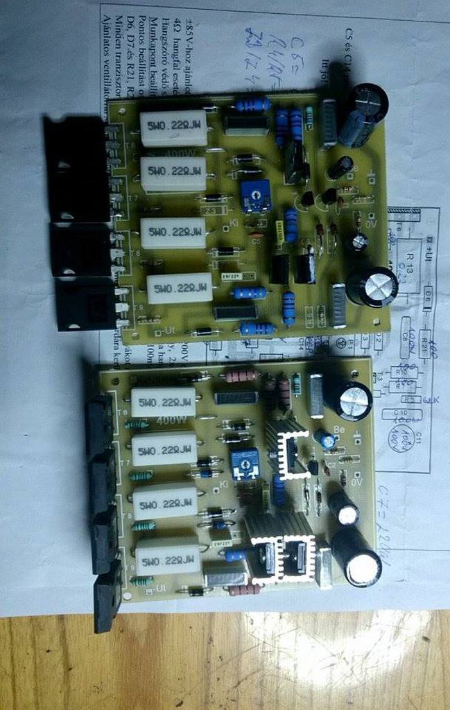

(#) krisz69 hozzászólása Szept 11, 2015 /
Sziasztok . Lassan de fixen kész lesz. A Baji féle fet 400w ezzel nem lessz gond tudom hiányzik 2db 6.8v zener.meg 1db 5.1k ellenállás. Holnap potolom. Meg rá kerülnek, a másik panelra is a sünik és mehet az élesztés

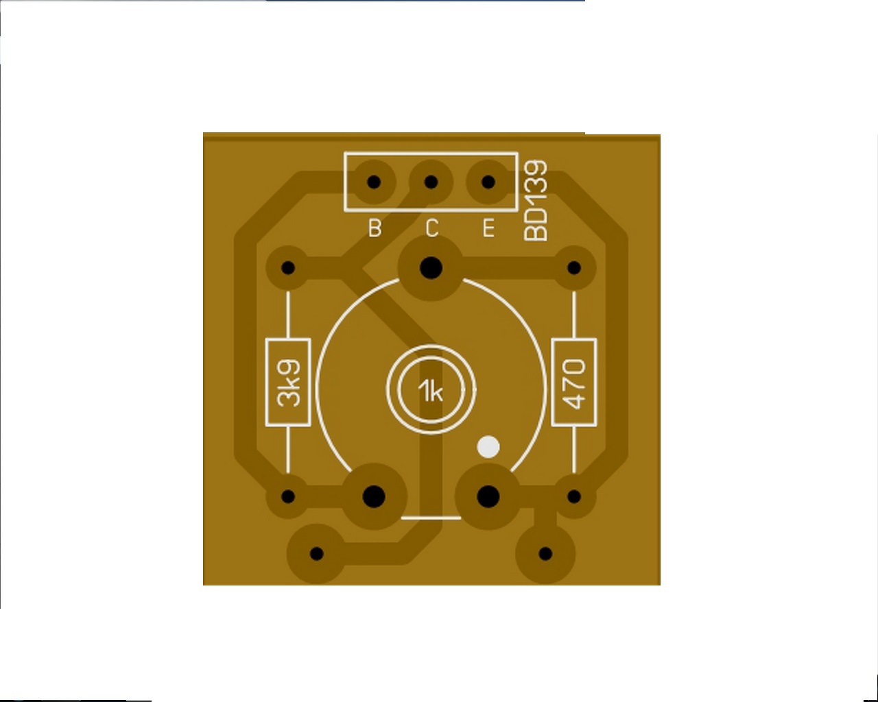

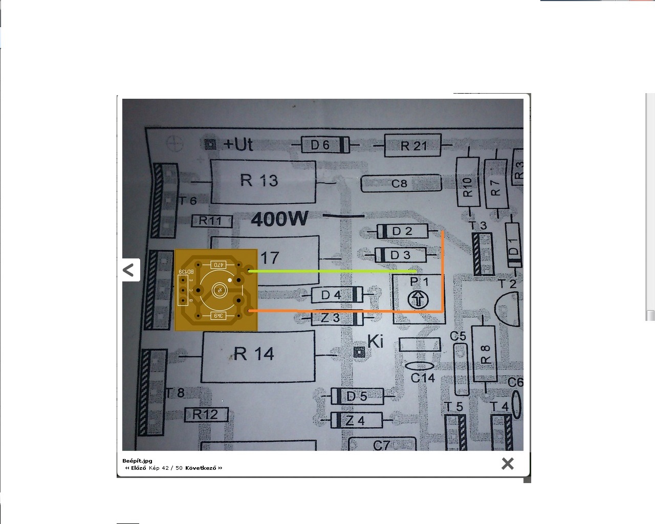

(#) zotya1983 válasza krisz69 hozzászólására (») Szept 11, 2015 /
Nagyon jó cucc,szerintem a 2 diódás megoldás helyett amit elöbb pár oldallal kitárgyaltunk marj magadnak nyákot ahogy nekem is hozzá bd 139 es nyugalmi áram beállító kört. Így nem fog oda vissza mászni ha hajtod és grízesedni a hangja.
(#) krisz69 válasza zotya1983 hozzászólására (») Szept 12, 2015 /
Rendbe .majd ha lesz szabad időm, meg persze türelmem megcsinálom. Bár arra is gondoltam már. Ha belett állitva a nyugalmija .Apotit kidobom belőle és kicserélem fix ellenállásokra.
(#) Ge Lee válasza krisz69 hozzászólására (») Szept 12, 2015 / 1
Meg a 400W-hoz még 2 pár FET is hiányzik...

(#) zotya1983 válasza Ge Lee hozzászólására (») Szept 12, 2015 /
Ezt az állításod alátámasztanád? Semmi akadálya a 400w nak +-85 ön. 8 ohmra,de akkor 4 ohmra nem teheted le mert instabil lesz,és füst...
