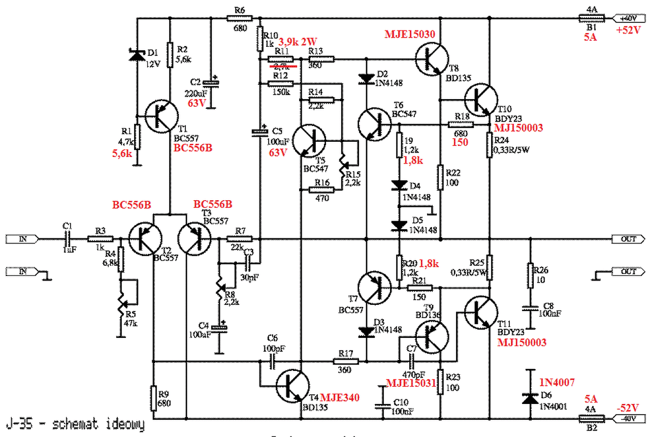

Helo nemtudom emlekszel e meg a mellekelt rajzra csak az lenne a kerdesem hogy ezt igy lehetne e hasznalni 2sc5200 tranzisztiorral egy 2x33v-AC-s traforol?
(#) reloop válasza tomi1990120 hozzászólására (») Szept 13, 2015 /
Szia! Semmi akadálya.
(#) tomi1990120 válasza reloop hozzászólására (») Szept 13, 2015 /
Ok koszi
Es kb mennyi lessz a teljesitmenye?
Nagyjából 90W/8 ohm, vagy 140W/4 ohm.
Ertem csak azert kerdezem mert a trafo nagyjabol 250va-os szerinted eleg lessz hozza?
Használd 8 ohm-os hangsugárzókkal!
6 R -es hangsugarzoim vannak 2 ilyen erositore gondoltam ugy eleg lessz a tap?
Teljes kivezérlésnél nagyon melege lesz szegénynek, csak akkor ajánlom, ha nem bulizásra lesz használva.
Es hogyan tudnam elkerulni a melegedest?Tudc valamit ajanlani?Esetleg kisebb feszultseg?
Itt magáról a transzformátorról van szó. Ezzel a szekunderfeszültséggel és teljesítménnyel könnyen túl lehet terhelni. Lehet, hogy elviseli a trafó, de ezt így online nehéz megjósolni.
Jaj azt hittem a vegfoknak lessz melege .Hat tapot majd kesobb vennek hozza es nagyon nagy hangeron nem lessz halgatatva.Csak ithoni hasznalatra lessz
Meg egy kerdes az mje15030 es a 15031-est kell huteni?2X35v 300va-es toroid eleg hozza?
A hozzászólás módosítva: Szept 13, 2015
Az MJE-s meghajtókra érdemes hűtőlemezt felcsavarozni. A 300VA-es toroid már biztató táp lesz.
Koszi a segitseget.

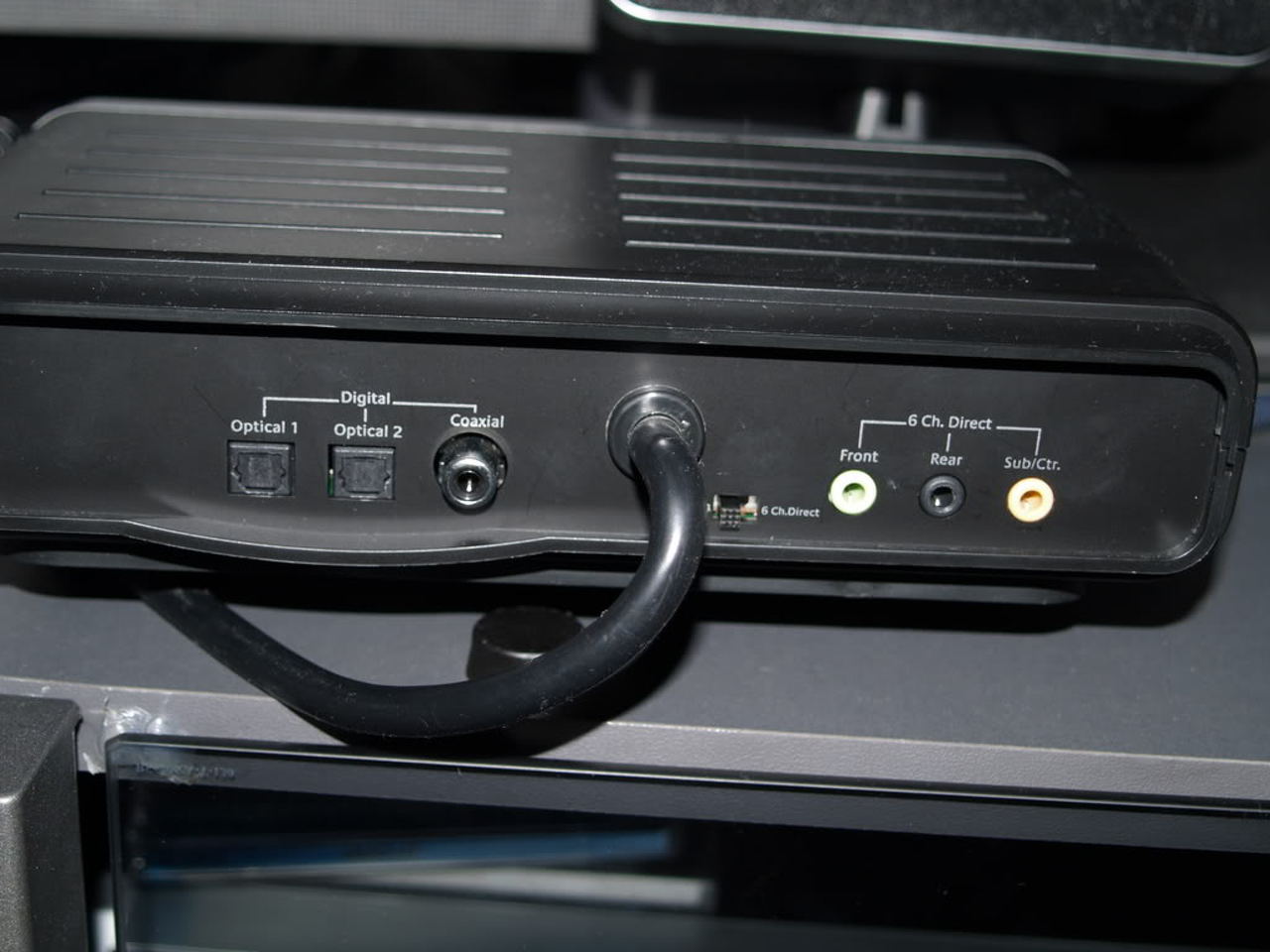

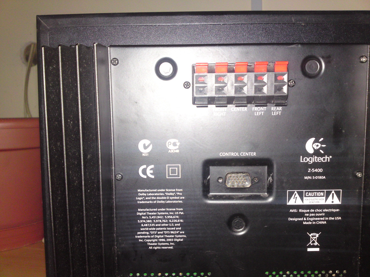

(#) zolti válasza Robi85 hozzászólására (») Szept 13, 2015 /
Elnézést hogy nem igazából ide vágó kérdéssel fordulok hozzád de nem tudom csatlakoztatni a házimozit a papírtévéhez .A hangfalon bemenetnek csak vga van .Itt leragadtam.
(#) eSDi válasza zolti hozzászólására (») Szept 13, 2015 /
A nagyon kétlem, hogy azon VGA lenne, maximum a TV-n. A TV-ből optikai/koax kábellel kell a hangot a házimozira kötni. Ha nagyon nincs más akkor a sztereó RCA-val, vagy fejhallgató kimenettel. Viszont úgy nehéz konkrét tanácsot adni, ha nem tudjuk, milyen TV és milyen házimozi(erősítő)ról van szó.
(#) zolti hozzászólása Szept 13, 2015 /
Ja egy képet is mellékelek.Előre is köszönöm ha segítettek.
(#) Bakman válasza zolti hozzászólására (») Szept 13, 2015 / 1
Az irányítójába kell dugni az optikai kábelt.
(#) zolti válasza Bakman hozzászólására (») Szept 14, 2015 /
Ajjaj az a fekete "doboz az irányítója?Ilyet még nem láttam honnan szerzem be?Mennyibe kerül?miért ilyen a kialakitása?Nem lett volna rca?
(#) zolti hozzászólása Szept 14, 2015 /
Ja, köszönöm a válaszod.
