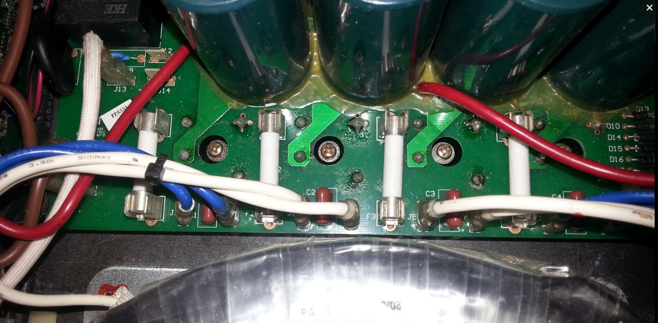

Az mitől van, hogy tesztelés közben a szkópom kábele elégett? 4 ohm-mal próbáltam volna, szinusz oké de csak valami 12V ac láttam a multin. Aztán védelem bekapcsolt, majd ezt többször átnézve, újra próbálni és elkezdett égni a kábel.

(#) voodoo válasza djcaveman hozzászólására (») Szept 19, 2015 /
Az a helyzet, hogy sikerült szerezzek egy igazi kínai erősítőt. Gondoltam letesztelem 4 ohm -mal. Aztan adtam rá gépről 1kHz szinuszt. 12vac volt a kimeneten es ott le is kapcsolt, de a szinusz nem lapult be. Aztán kezdett büdös lenni valami. Majd a kábelről leégett a gumi, és a vezeték is elszállt benne. Meg kell blankoljam.

(#) tothbela válasza voodoo hozzászólására (») Szept 20, 2015 /
Üdv. hidalt végnél forduhat elő, hiszen ott a" -" kimenet is jelkimenet. Vagy normál kétcsatornás működhet úgy, amit Spafitól lestem el én is, hogy egyik csatornát invertálva használják, így kedvezőbb a terheléseloszlás a két féltápon. Ergo kevesebb puffer, vagy nem fuldokló basszus. Persze az invertált csatorna miatt lehetnek galibák, mivel ott a piros csati a nulla, a fekete meg a kimenet. A hálózati védőföldön keresztül, vagy egyszerűen összeérintve a két fémdobozt sikerülhetett rövidrezárni a végfok kimenetét a szkópkábel harisnyájával.

(#) voodoo válasza tothbela hozzászólására (») Szept 20, 2015 /
Ez tud hidat is, elvileg H osztályú, bár csak sima komplementer párokat találtam benne, és érdekesség, hogy csak + és - betápja van, tehát a földet nem kapnak a végpanelek. A föld az doboz.
Gondoltam előveszem a saccográfomat és rámérek a trafó kimeneti feszültsége alapján mit tudhat. (ugyanis legfeljebb ott férek hozzá, ha nem akarom nagyon szétbombázni).
4 vastagabb szekundere közül 2-2 ben párban 40Vac-ot mérek, de összességében nem 80Vac van a két mondjuk szélső közt, hanem 0V. Ha a doboz és a leágak közt rámérek, akkor a fele, 4x20V van jelen, ugyebár mind a 4 leágazáshoz képest.
Ha üzem közben multival rámérsz a hangkimenet kapcsaira ( a földhöz képest ) és mind a hangszóró + mind a - csatiján mérhető ac feszültság, akkor ez okozhatta az olvadást. Engem személyszerint érdekelne egy kép a belsejéről. Egy H osztálynál érdekes tápfeszkiosztás az amit mérsz. Bár kínában bármit oda mernek írni bárhová. Az hogy hidalható, megerősíti a gyanút, hogy az egyik csatorna alappól invertált, tehát a negatív hangszórókimenete nem a testen van. Viszont a mérésed arra a következtetésre juttat, hogy mind a két oldal alapból hidalt. Ekkor viszont hazugság a " hidalható" kifelyezés, hiszen hidat csak akkor tudunk hidalni, ha a két végfok külőn tápon van. Mondjuk ez is elképzelhető, de én még nem találkoztam ilyennel.

Szóval a hsz kimenet (-) az a doboz, és egyben a védőföld is, mindkét oldalt.
Egy fotó
(#) reloop válasza voodoo hozzászólására (») Szept 20, 2015 / 1
Szia! PA erősítőknél gyakori, hogy a táp leng az erősítő testhez képest és a trafó megcsapolás, vagy csak egyszerűen a pufferközép adja a tényleges kimenetet. Ilyen erősítőknél csatornánként független szekunder kell a hidaláshoz.
Azt meg tudod nézni hogy a tranyók alatt van-e szigetelés? Valamint hogy a két oldal külön hűtőn van-e. Reloop is rávilágitott néhány PA topológiára, ahol a jobb hőátadás miatt inkább direkt fogatják fel a hűtőre a tranyók tokjait és inkább a tápközepet hozzák ki kimenetnek. Bár ez még mindig nem magyarázza meg a mérővezeték megolvadását.
(#) reloop válasza tothbela hozzászólására (») Szept 20, 2015 / 1
Szia! A megvalósítás módját magam sem tudom, de a lehetőségeket számbavéve - az erősítő tényleges kimenete és testpontja közé közé került az érintésvédelmi földön keresztül a mérőzsinór - változatot tenném meg tétre befutóra

(#) tothbela válasza voodoo hozzászólására (») Szept 22, 2015 /
Bár nem tőlem kérdezted, de szertnék válaszolni. kikapcsolt erősítőnél, először mérd meg, hogy van-e egyenfesz a hangszórókimeneteken. Mind egymáshoz képest, meg a fémdobozhoz képest is. Ha nincs rajta (legfeljebb pár milivolt) akkor ohmmérő/ szakadásvizsgáló állásban a test és a kimetek között leellenőrizheted, van-e valamelyik pólus és a test között összeköttetés. Három lehetőség állhat fenn. Vagy a hangszórókimenet egyik pólusa és a test között mérsz zárlatot, akkor valószínűleg az a nulla, vagy mindkét pólus szakadást, esetleg néhányszor 10-100 ohmot mutat. Ekkor nagy valószínűséggel hidalt a végfok. Harmadik, hogy valamekkora ellenállást mérsz (1-10 ohm) az egyik, sokkal nagyobbat a másik póluson. Ekkor a kisebb lesz a kimeneti nulla, de földhurok brumm ellen beépítettek a védőföld és a jelföld közé valamit. Ezekután köss a kimenetre műterhelést. Nem fontos 4-8 ohm, akár 10-20 is lehet. Ha nem teszel rá semmit, az is jó lehet, csak néhány erőlködő hisztizik miatta. Bekapcsolva az erősítőt, még jel nélkül nézzd meg voltmérővel. Van-e egyenfesz a kimeneteken a dobozhoz képest. Sima végnél nem is lehet, ám hidaltnál lehet, ha nem szimmetrikus tápról megy. Most adj a bemenetre valami jelet. (Bár van jelgenerátorom, de inkább a lányom régi mp3 játszóját használom tesztelésre, Van rajta frekimenet, szinusz, négyszög, natúr gitárhang stb.) Itt még nem a mérőjel minősége fontos. Öszedobhatsz egy kis teszthangszórót is , kis félvattos hangszóró sorosan 100 ohm, meg egy pár mikrós leválasztó kondi. Ezzel a hangszóróval halgass bele a jelbe, a doboz és a kimeneti csati +, majd a doboz és a kimeneti csati - pólusa között is. Ha az egyik pólus és a doboz között sem hang nem hallható, se egyenfesz nem mérhető, ráadásul még alacsony ellenállást is mértél a test felé rajta, akkor kinevezheted gnd-nek, függetlenül attól, hogy akár piros színű,vagy + jelet írtak rá. Ha mind a két póluson megjelenik a jel, akkor függetlenül attól,hogy van e rajta DC vagy nincs, csak a dobozhoz képest tudsz mérni. Ekkor a szkóp hidegpontja az erősítő fémháza lesz, a mérőcsúccsal pedig külön-külön tudod mérni a kimenet két pólusát. Hídnál a mért jelet szorozzd meg kettővel, majd ebből számolhatsz. Remélem tudtam valamit segíteni.
