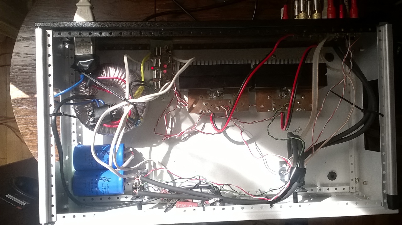

(#) simongab hozzászólása Szept 17, 2015 / 1
Voltam már itt, haladok az erősítők építésével, néhány dolgon kellene finomítani...Az erősítő blokk most 3875 re épül, de van más kapcsolás is a probléma és a felépítés hasonló... Az RCA források után egy választókapcsolóra kerül a jel, ami váltásnál pattan...MIT LEHETNE EZZEL KEZDENI... ezután az alacsonyszintű jel egy potin keresztül az erősítőre kerül. A másik probléma az alacsony frekvenciás zaj, ami nem zavaró, de jobb lenne ha nem lenne...HOGY LEHETNE ezt csökkenteni?
Küldök egy képet a mostani állapotról, bár nm túl jó, és még rendezés allatt van
(#) zotya1983 válasza simongab hozzászólására (») Szept 17, 2015 /
Szia! Ha jól látom a bemenetekhez nem árnyékolt kábelt használtál,azt pótold és a zaj is eltűnik remélhetőleg

(#) simongab válasza zotya1983 hozzászólására (») Szept 17, 2015 /
Az van, hogy a fekete kábel alacsony impedanciájú kis kapacitású árnyékolt kábel...És még van a pattogás
A hálózat felől nem szedheti össze emi filterrel indultál ha jól látom,mást nem tudok mondani csak hogy a potenciométernél nézz körül.
(#) reloop válasza simongab hozzászólására (») Szept 17, 2015 /
Szia! A tápot rosszul huzaloztad be, a pufferkondira kell közvetlenül kötni a végerősítőket. A két puffert a GND-nél egy erős huzallal kösd össze és a kondi lábak közötti szakasz felezőpontjában alakíts ki csillagpontot, minden test innen induljon!
A bemenetválasztó előtt a jel és a test közé köss 470k ellenállást, jellel soros 10µF kondenzátort (elkó + a jelforrás felé nézzen, majd a kondiról ismét 470k a testre. Ettől a jelforrás esetleges DC feszültsége, vagy szabad végű kimeneti csatolója nem fog pukkanást okozni.
