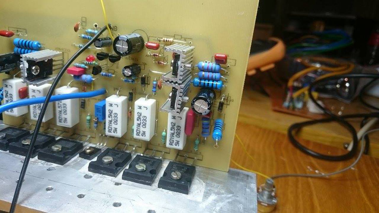

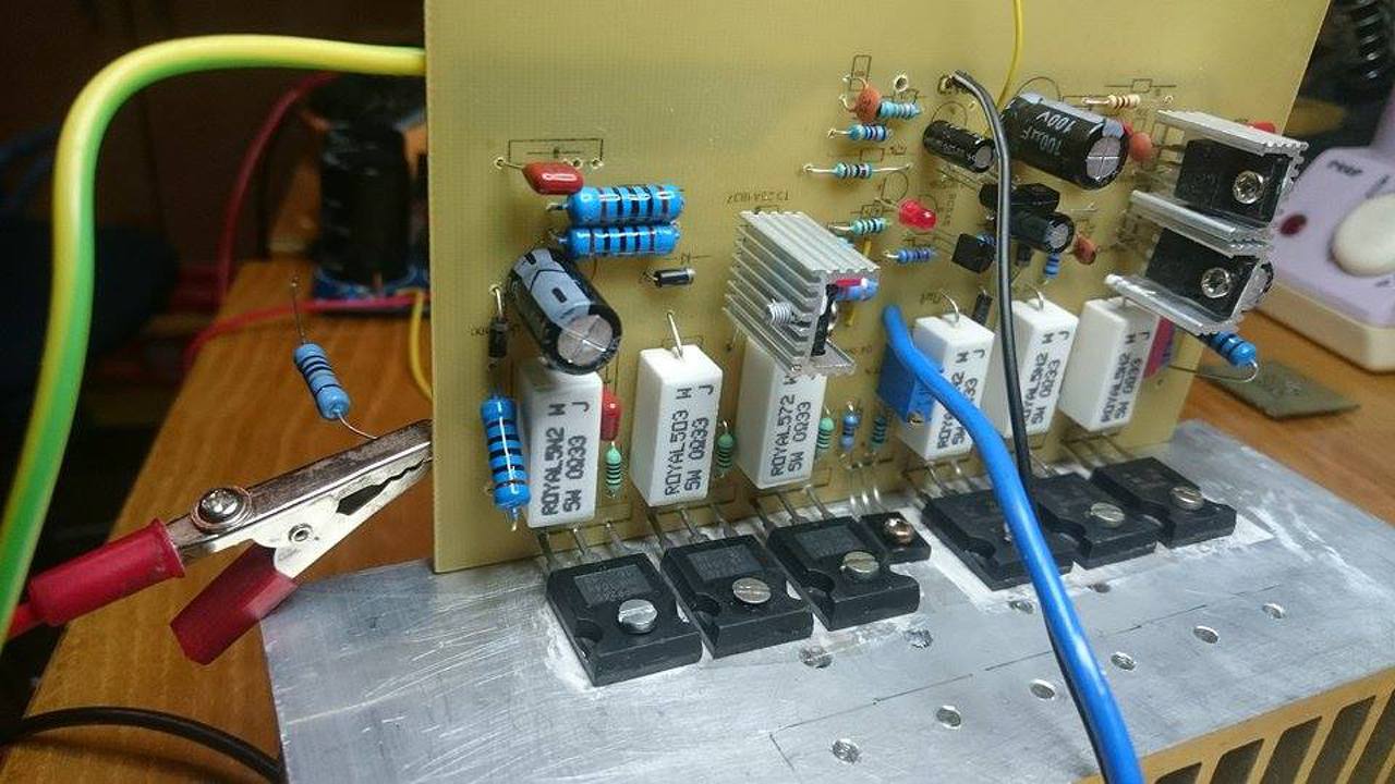

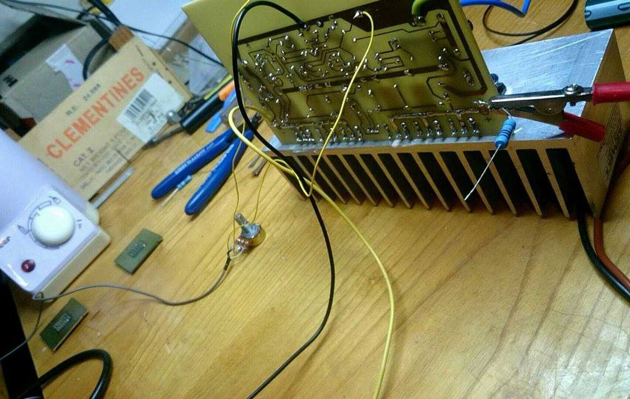

(#) krisz69 hozzászólása Jún 19, 2016 /

(#) reloop válasza krisz69 hozzászólására (») Jún 19, 2016 / 1
Szia! Ilyen jellegű zaj természetes velejárója egy erősítőnek, csak a mértéke lehet kérdéses. Elsősorban a tranzisztoroktól származik, melyről az adatlapból tájékozódhatsz.
Ha szokatlanul erős, akkor a nyomtatott áramkörön folyik kúszóáram, ami a nem elég alaposan eltávolított maratószertől, vagy forrasztást segítő anyagtól ered.
(#) krisz69 válasza reloop hozzászólására (») Jún 19, 2016 /
Ha a primerköri előtétizzóval elérhető a végleges tápfeszültség 70%-a, az előírt nyugalmi áram 50%-át nyugodtan beállíthatod. Ezzel tesztelted a nyugalmi áram állító működőképességét és megakadályozhatod a végzetesen nagy áramfelvételt a teljes tápfeszültség ráadásakor.
Vannak olyan erősítő-áramkörök mint például a VF2, 3, 6, ahol a működés ellenőrzéséhez nélkülözhetetlen a táp alacsony belső ellenállása. Ezeket csak labortápról ajánlott éleszteni.
