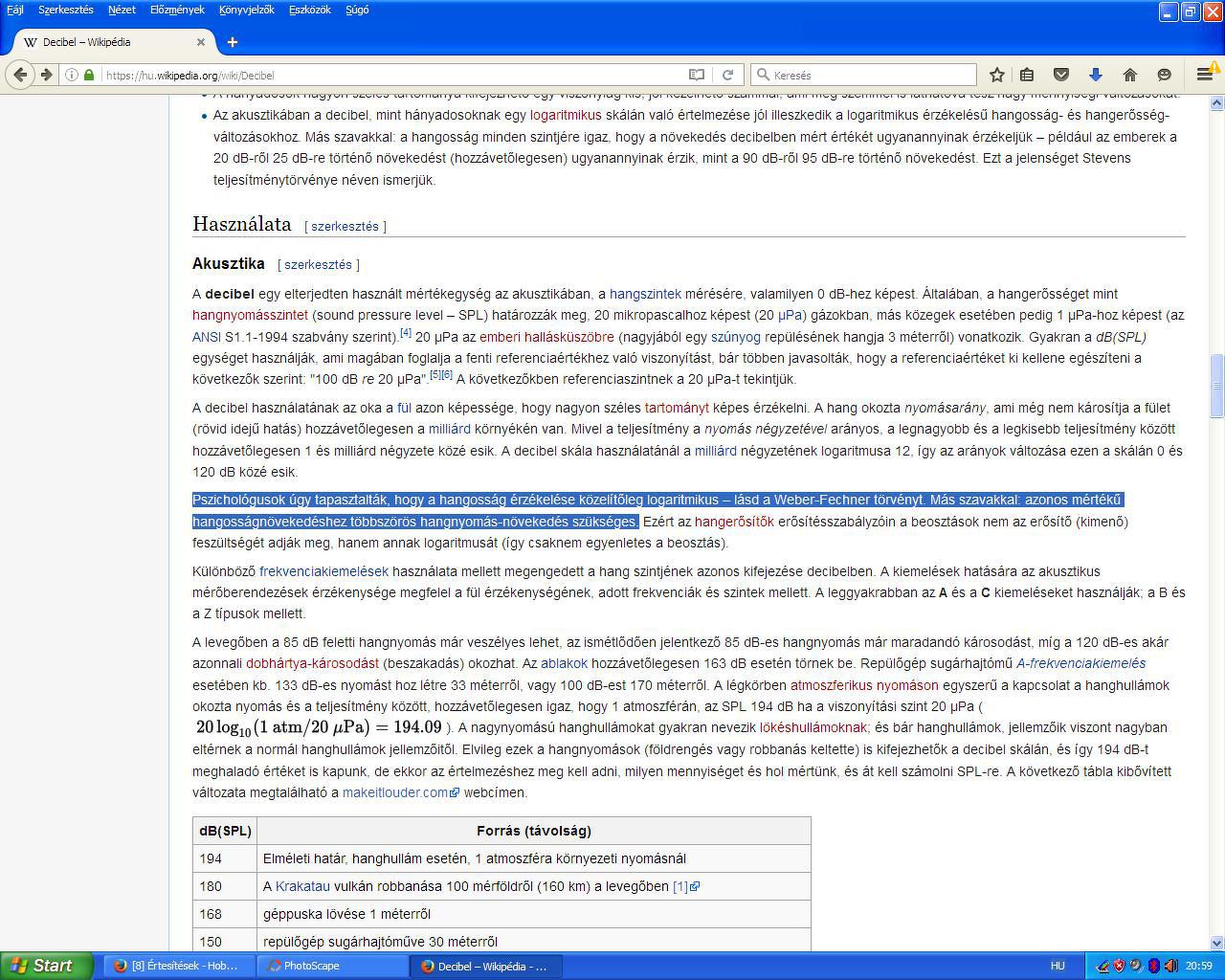

(#) szamóca válasza Karesz 50 hozzászólására (») Jún 19, 2016 /
Tapasztalati úton azt állapították meg, hogy a fül kb. 3 dB hangnyomás növekedést érzékel határozottabban hangosabbnak és kb. 10 dB-t kétszeres hangerőnek. Elektromos oldalon 3 dB növekedéshez dupla teljesítmény, 10 dB-hez tízszeres teljesítmény szükséges. 100 dB hangnyomás eléréséhez egy 80 dB / 1 W érzékenységű hangszórónál 100 W, egy 90 dB / 1 W-osnál 10 W, míg egy 100 dB / 1 W-osnál csupán 1 W szükséges.
(#) Karesz 50 válasza szamóca hozzászólására (») Jún 19, 2016 /
Most lehet, hogy kicsit bekavartam, de utána nézek. Tudod, mint a kiselefánt.... nehezen tanul, könnyen felejt
Javítok: kétszeres hangnyomáshoz kell négyszeres teljesítmény. A hangosságérzetet Flechter-Munson szubjektív teszten alapuló görbéi adják meg. Tehát a hangosságérzet erősen frekvenciafüggő, így nem merném kijelenteni, hogy 10dB-el nagyobb hangnyomást hallok kétszer hangosabbnak, mert ez csak középhangokra vonatkozik.
Hogy nekem is igazam legyen, legalább félig

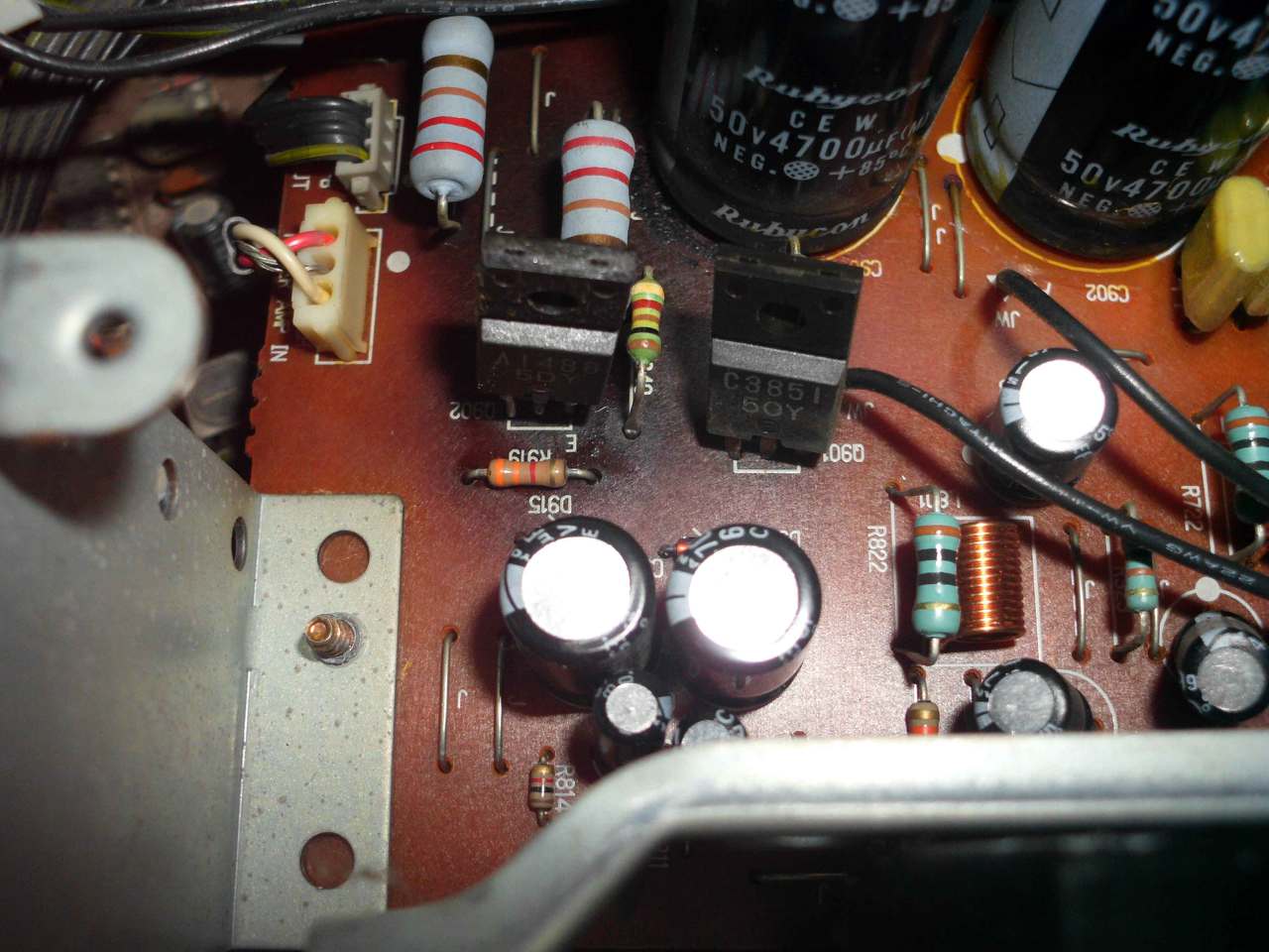

(#) Letiodj hozzászólása Jún 20, 2016 /
Üdvözlök mindenkit. Lenne egy olyan kérdésem, hogy mi szokott elromolni az erősítő végfoknál? Több helyen is megvan égve az alaplap. Megmértem a kimenetelek értékét, az egyik oldalon 1.2-2 volt között ingadozott a másik oldalon meg 40 volt fölött. Hangsúlyozom nagyon új vagyok az elektronikában ezért elnézést a buta kérdésekért.
(#) latyakosa válasza Letiodj hozzászólására (») Jún 20, 2016 /
Szinte bármi elromolhat, az egyszerű kontaktustól kezdve, a passzív alkatrészeken át, egészen a félvezetőkig
Mi az erősítőd típusa ? Kapcsolási rajzod van hozzá ?
A képen látható PNP, NPN párt segédfeszültség előállító elemeknek gondolom. Ezek hűtése lehet annyira alulméretezett, hogy a nyák elszíneződik tőle hosszú távon. E mellett még a bal oldali elektrolit kondenzátort lenne érdemes ESR-re megmérni. Az is lehet abból folyt ki az elektrolit és színezte meg a nyákot.

(#) Letiodj válasza latyakosa hozzászólására (») Jún 20, 2016 /
A PNP NPN pár nagy hőmérsékletnél eléghet vagy hasonló? Annyira megvan szenesedve, hogy az egyik rendesen mozog benne.
Az erősítő Sanyo V38 márkájú. A gond az, hogy azonnal kivágja a bal hangszórót, a másik fele hibátlanul működik. Kapcsolási rajzot kerestem de nem találtam sehol se hozzá.
