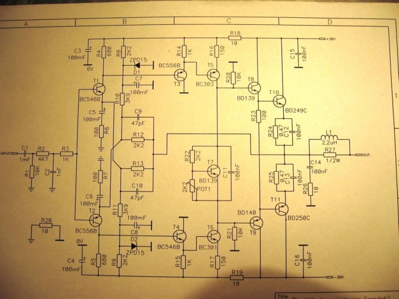

A B1254 tranzisztoron milyen előjelűek voltak a feszültségek?
Írod ±25V a tápfeszültség, ennek a kollektorokon kéne megjelennie. Jól választottad meg a testpontot? (Nem)

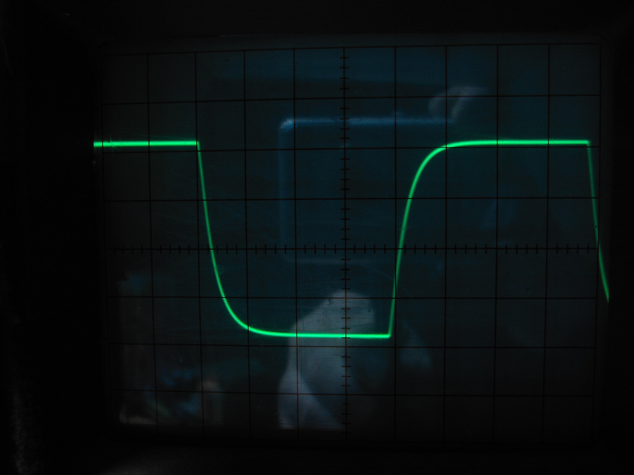

(#) Buvarruha hozzászólása Júl 21, 2016 /
Közben kiderült, hogy az eredeti kapcsolás (amit most is használok) bemenetéről hiányzik a 470pf kondi, pontosabban szakadt volt, azért prodkálta azt a szép négyszögjelet, így 330pf-al és az osztóval együtt már mást mutat és ezért akarom kerülni az feszültségosztót a bemeneten. Az viszont elárul valamit az eredeti stabilitásáról, hogy a bemenet aluláteresztő szűrő nélül volt igazából mégis évek óta stabil 0-24-ben.
(#) Karesz 50 válasza Buvarruha hozzászólására (») Júl 21, 2016 /
Ezt mutatta a szimulátor is. Az összes áram kicsi a rajzodon. Addig érdemes növelni az áramgenerátorok áramát amíg a a nagyjelű erősítő tranzisztorai nem melegszenek túlságosan (hűtés, és ez relatív (6-10mA)).
Ezután jönnek a gondok. Ha gyors erősítőt szeretnél, akkor jó nyákterv terv kell hozzá és induktivitásszegény alkatrészek, valamint 10-50MHz-es tartományban kompenzálgatni a nagyáramú fokozatot, tápegységet, stb., de ez a kapcsolás már önmagában nem alkalmas erre a feladatra. Ezek már nagyfrekvenciás zavarok amit a négyszögjelen látunk.
Meg kell alkudni valahol a határfrekvenciában. Szerintem az az 500kHz környéke jó kompromisszum. A bemeneti aluláteresztőt a legeslegvégén kell alkalmazni, mint TIM szűrőt. Nem felejtettem ki, azzal felesleges szimulálni, vagy mérni. Eltakargatja a hibákat. Amikor úgy érzed kész a kapcsolás, akkor tedd be és maradjon is úgy.
(#) Buvarruha válasza Karesz 50 hozzászólására (») Júl 21, 2016 /
Na igen, nem az a célom, hogy olyan hú de gyors erősítőt csináljak, de a jelenlegi eléggé jó, és legalább azt a szintet tartani kellene, még sosem méregettem végig ilyen alaposan azt a kapcsolást és ezekszerint nem véletlenül tértem vissza mindíg ahhoz, pedig próbálkoztam már néhány megoldással. Egyébként a hangja ennek is jó, tegnap a rendes dobozokon is meghallgattam és semmi gond nincs a hangjával, de azért mégsem százas a dolog.

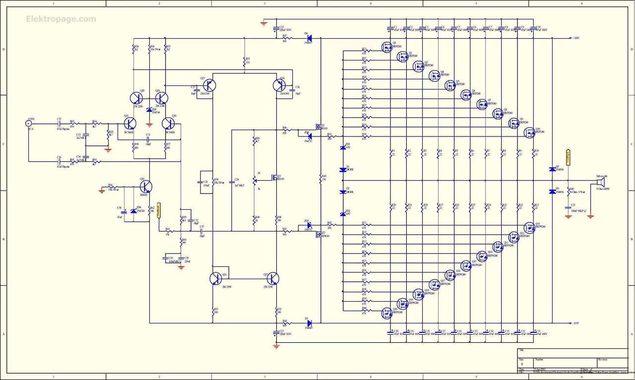

Sziasztok! Szeretnék kérni tőletek olyan erősítő kapcsolási rajzot(akár nyáktervel együtt), ami birja a stabil 2 ohm terhelést. Mint a terhelőimpedanciából is látva, igen autós subot fog hajtani. kb 600w Rms re lenne szükségem. Az sem baj ha kvázikomplementeres, lényeg hogy bírja a strapát.

(#) Elektro Boy válasza reloop hozzászólására (») Júl 23, 2016 /
Pozitív előjelűek voltak a feszültségek mind a három lábon. A testpontom a tápegységnél volt a trafó null pontja. Oda érintettem a multiméter negatív mérőpálcáját.
(#) reloop válasza Elektro Boy hozzászólására (») Júl 23, 2016 /
A negatív tápvezetéked a puffer a végtranzisztor kollektor között valahol szakadt. Keresd meg!

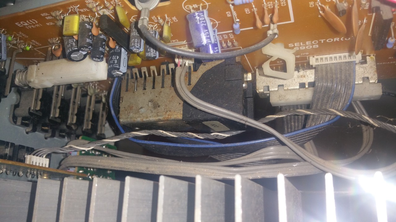

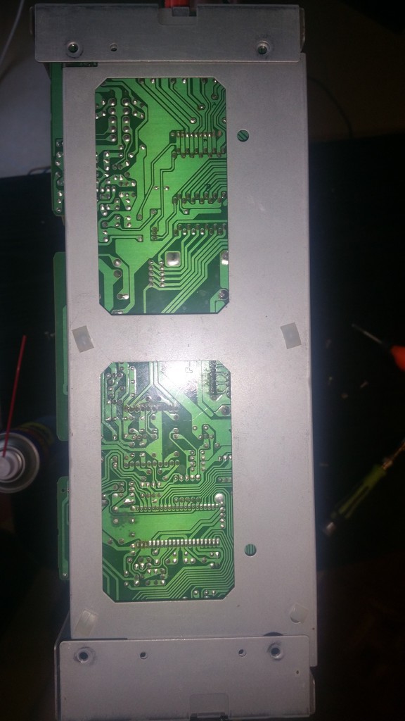

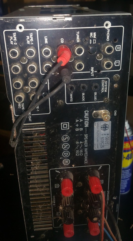

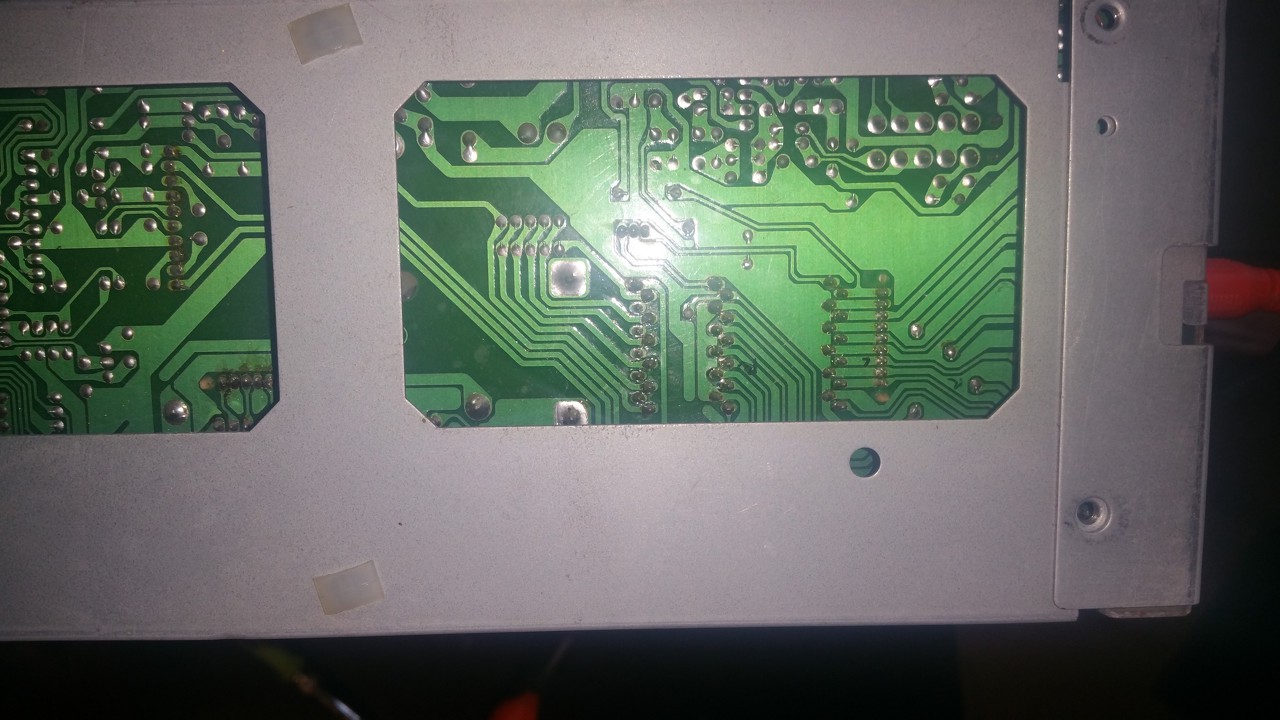

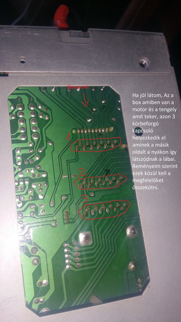

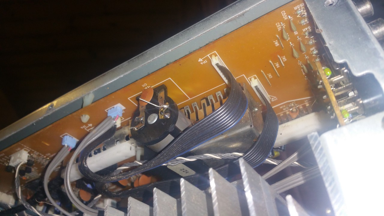

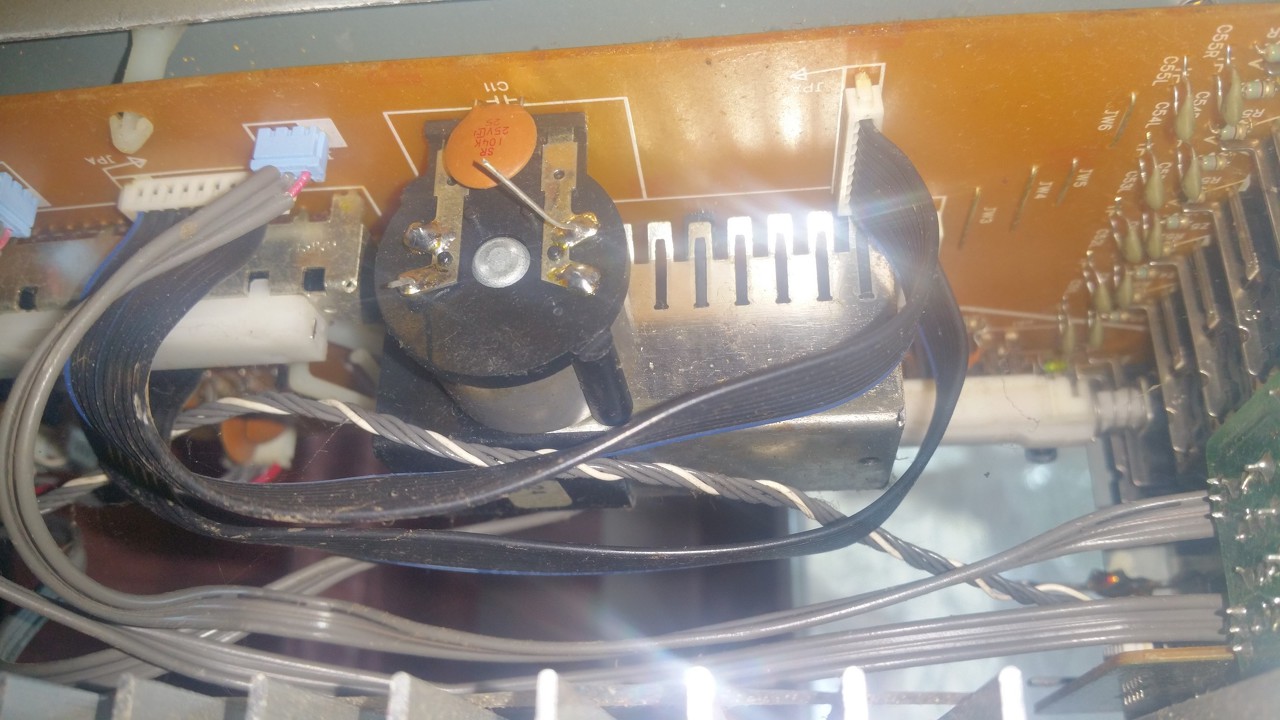

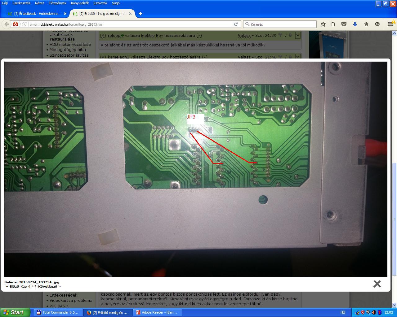

A segítségeteket szeretném kérni!
Van egy Sansui AU-X517R típusú erősítőm, aminek több jel bemeneti csatlakozása van ( CD, TAPE, TUNER, stb...)
Hogy épp melyik bemenet legyen aktív azt egy végtelen körbeforgó kapcsolóval lehet elöl állítani.
A problémám régebben kezdődött. Azt vettem észre, hogy alkalmanként elkezdett romlani a hang minőség vagy akár az egyik oldal elhallgatott, esetleg torzan szólt, amit a csatorna választó motor újbóli pozicionálása (Átállítottam pl tunerre és vissza cd-re) minden alkalommal megoldott.
Ahogy telt az idő egyre rosszabb lett, mostanra eljutottam oda, hogy az egyik oldal szinte soha nem javul meg, kivéve ha ezt a csati választó Blokkot, amiben van a motor és a tengely amit teker, megütögetem.
Valaki tudna-e segíteni abban, hogy mit kell mivel "összekötnöm" a nyákon, hogy direktre kössem pl a cd csatornát, és ezzel véglegesen kiiktassam a választót.
Sikerült beszereznem egy szerviz manuált, de nem vagyok otthon a kapcsolási rajzokban.
Mellékelem a Manuált (klikk) és pár fotót, magáról a választó panelról. F-6908 a leírás szerint a panel amiről beszélek.
Előre is köszönöm a segítségeteket!
(#) 6n8sz hozzászólása Júl 25, 2016 /
Kedves dajkusz.
Én tapasztalt javítgató révén az tudom javasolni, hogy nézd át az érintkrzőit a csatorna választó kapcsolósornak, mert az egy pontos biztos pontakthibás lett. Ez sajnos előfordul ilyen gagyi kapcsolóknál, potenciométereknél. Kicserélni csak gyári egységre tudod. Forraszd ki és kissé hajlítsd a helyére az érintkező lemezeket, vagy iktasd ki és akkor nem lesz szerepe többé.
(#) Karesz 50 válasza dajkusz hozzászólására (») Júl 25, 2016 /
A "JP3" a kimeneti csatlakozó. Első lépésként válaszd ki CD bemenetet a bemeneti választóval, aztán áramtalanítsd az erősítőt. Kösd ki a bemeneti választó motorját, majd csipogd ki melyik a CD bemenet és kösd össze "JP3"-al.

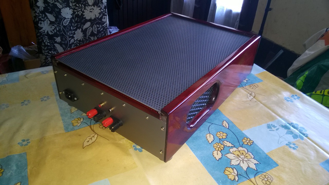

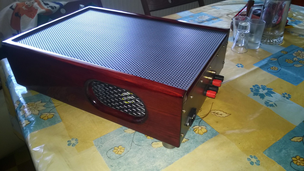

(#) lobbooo hozzászólása Júl 25, 2016 / 3

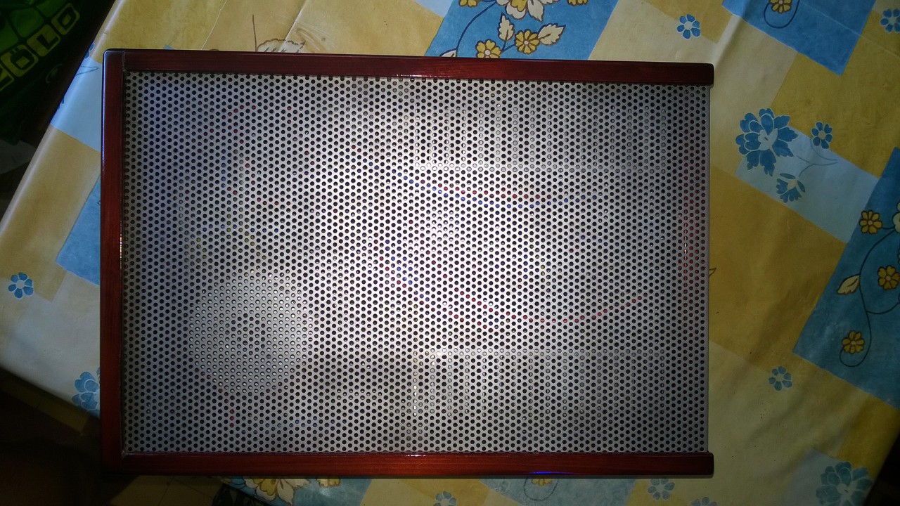

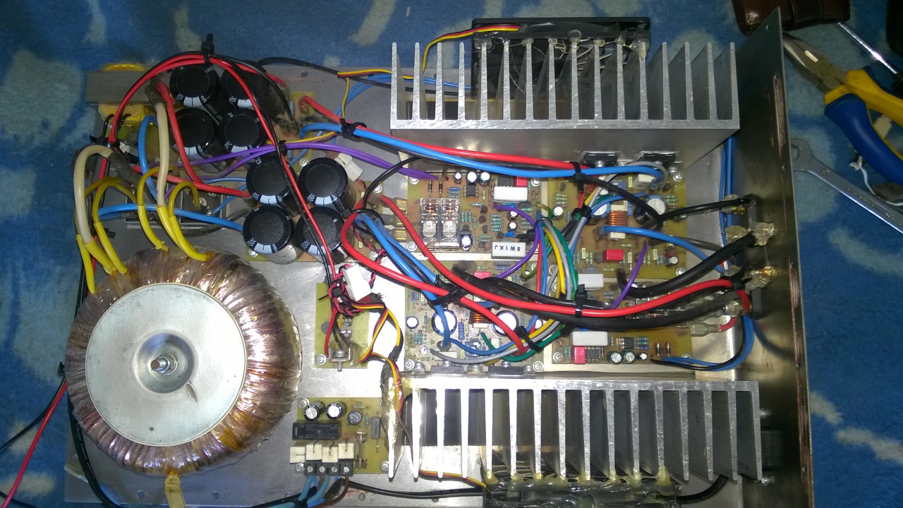

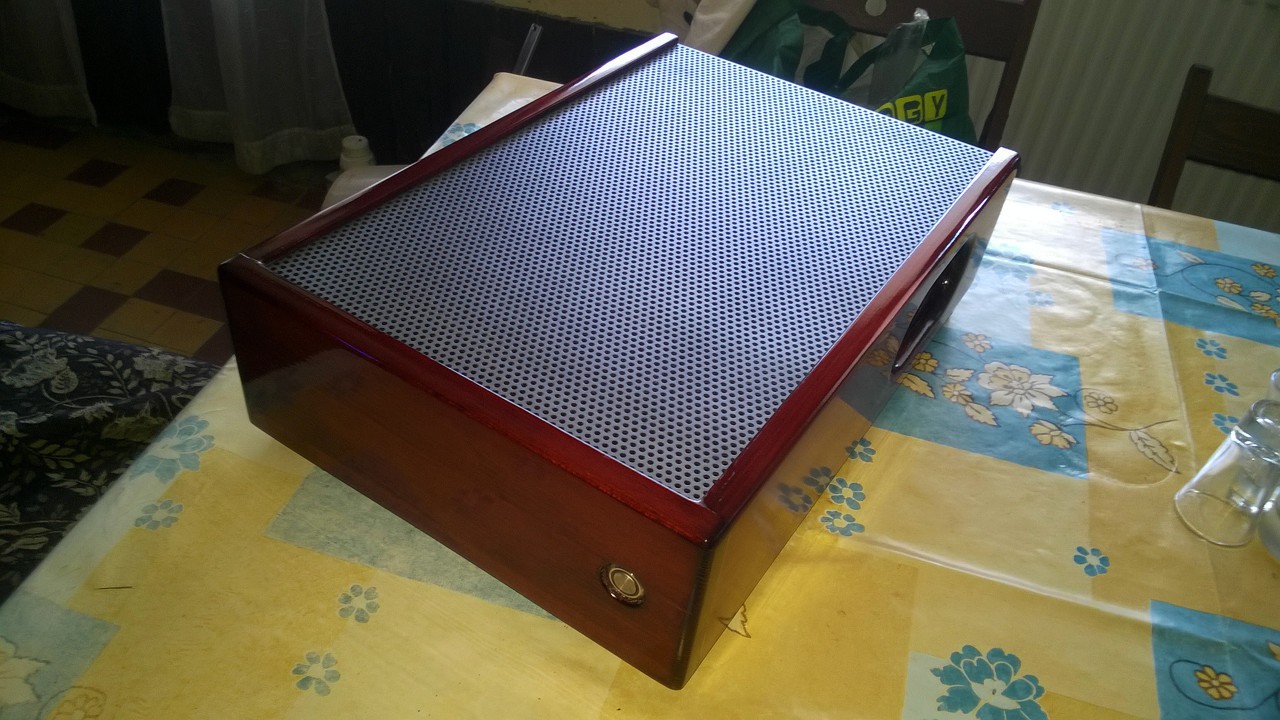

Hosszú idő után ujra eljutottam oda, hogy a hobbimmal is foglalkozzam, így sikerült teljesen befejeznem többek között a Cresscendo Millenium erősítőmet is, erről szeretnék pár képet megosztani. Egy kis "baleset" is érte, így szét kellet szedni, ujra kellett lakkozni meg még egy két apróság, elektromosan stabil, csak fizikálisan sérült...Mióta először bemelegedtek a bordái, és az első hangokat kiadta a kedvencem lett, és azóta se untam meg, sőt minél többfélét próbálok ki annál jobban szeretem ezt a darabot.
(#) reloop válasza lobbooo hozzászólására (») Júl 25, 2016 /
Látszik rajta a gondos munka, gratulálok!
