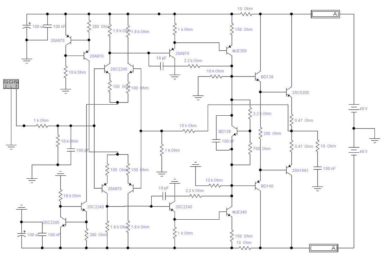

Úgy tűnik sikerült egy viszonylag kompromisszumos megoldást csinálni. Kérdés, hogy mekkora jelkövetési sebességig mehetek le vele? Jelenleg 90V/us, tehát elég gyors és a túllövés is tolerálható mértéken belül van.

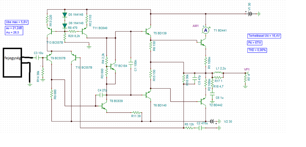

(#) dani9228 válasza reloop hozzászólására (») Júl 21, 2016 /
A rádió kimenete rajta van egy végfokon, és azt hajtom meg vele. Tettem rá kondit, de így is pattog. Ha simán rákötöm a rádió kimenetét a kondin keresztül a hangszóróra, akkor is pattog.

(#) dani9228 válasza Buvarruha hozzászólására (») Júl 21, 2016 /
Értem. De akkor az most a rádió hibája. Ez a híd kapcsolás felbontása miatt van? A végfok külön kipróbálva tökéletesen működik.
(#) reloop válasza dani9228 hozzászólására (») Júl 21, 2016 /
Keríts egy gyári autós erősítő rajzot, abban megtalálod hogyan kell a fejegység híd kimenetéről levenni az aszimmetrikus jelet. Épp úgy a mint a szimmetrikus bemenetű erősítőknél, csak itt csillapítani is kell az amúgy túl nagy jelet.

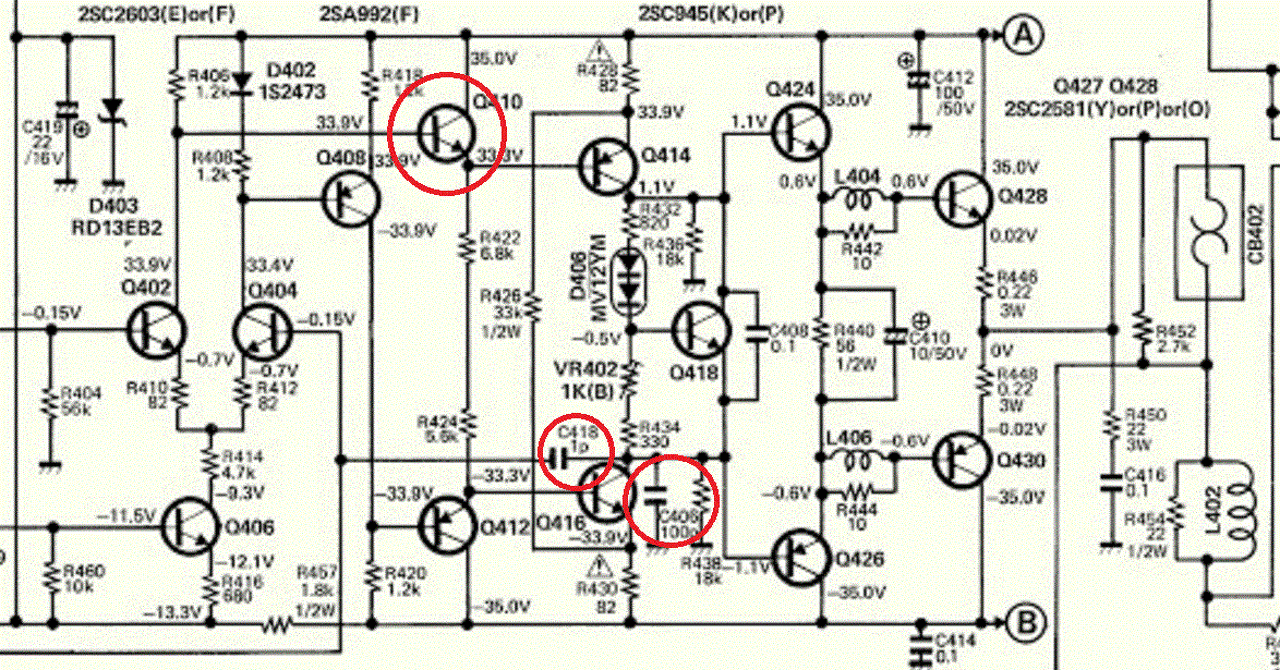

(#) reloop válasza Buvarruha hozzászólására (») Júl 21, 2016 /
A 90V/us slew rate szerintem nagyon jó.
A túllövéssel még szívesen foglalkoznék, ha időm úgy engedné.
Minden esetre már a differenciál erősítő utáni emitter-követőn el vagyok akadva, miért van azon akkora feszültség? Úgy ismerem, hogy azzal a táp felé szokás húzni a nagyjelű erősítő földelt emitteres tranzisztorának bázisát, melyet ellenállás lát el árammal, csatolok is egy ábrát.
Bekarikáztam rajta a sávszűkítőket is, mert az az eljárás valahogy közelebb áll hozzám. Persze csak érdekesség képpen.
Elvileg ez az. Remélem megtudod nyitni, mer elég ilyen spéci formátumban van. TDA8560Q van benne.
Ezt egy fejegységnek nézem, neked olyan autós végfok rajza kéne, mely a fejegység hangszóróit tudja fogadni. Abban lesz a megoldás.
Erre gondolsz? Kipróbáltam másik fejegységgel, azzal tökéletes.

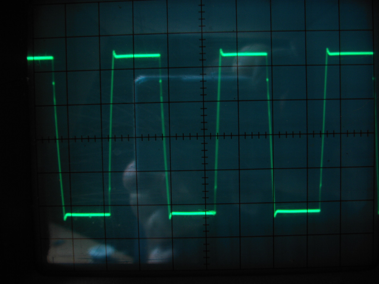

Hát egyenlőre így marad, kicsit elfáradtam már. A torzítás továbbra is nagyon alacsony, egyszerre több színusszal sincs gondja, legeneráltam a legmeredekebb élváltást amire 96KHz mintavételezés képes és semmiféle anomálisát nem látni rajta, hajszál pontosan olyan a jel, mint a szoftverben, tehát most végeztem. A 10pf-ot 18-ra módosítottam így most 50v/us a sebesség, a nyugalmi áram 60mA környékén optimális, a kimeneti DC -10 és -30mV között van. Megcsinálok belőle kettőt aztán kiderül, hogy mit mutat.

(#) Karesz 50 válasza Buvarruha hozzászólására (») Júl 21, 2016 /

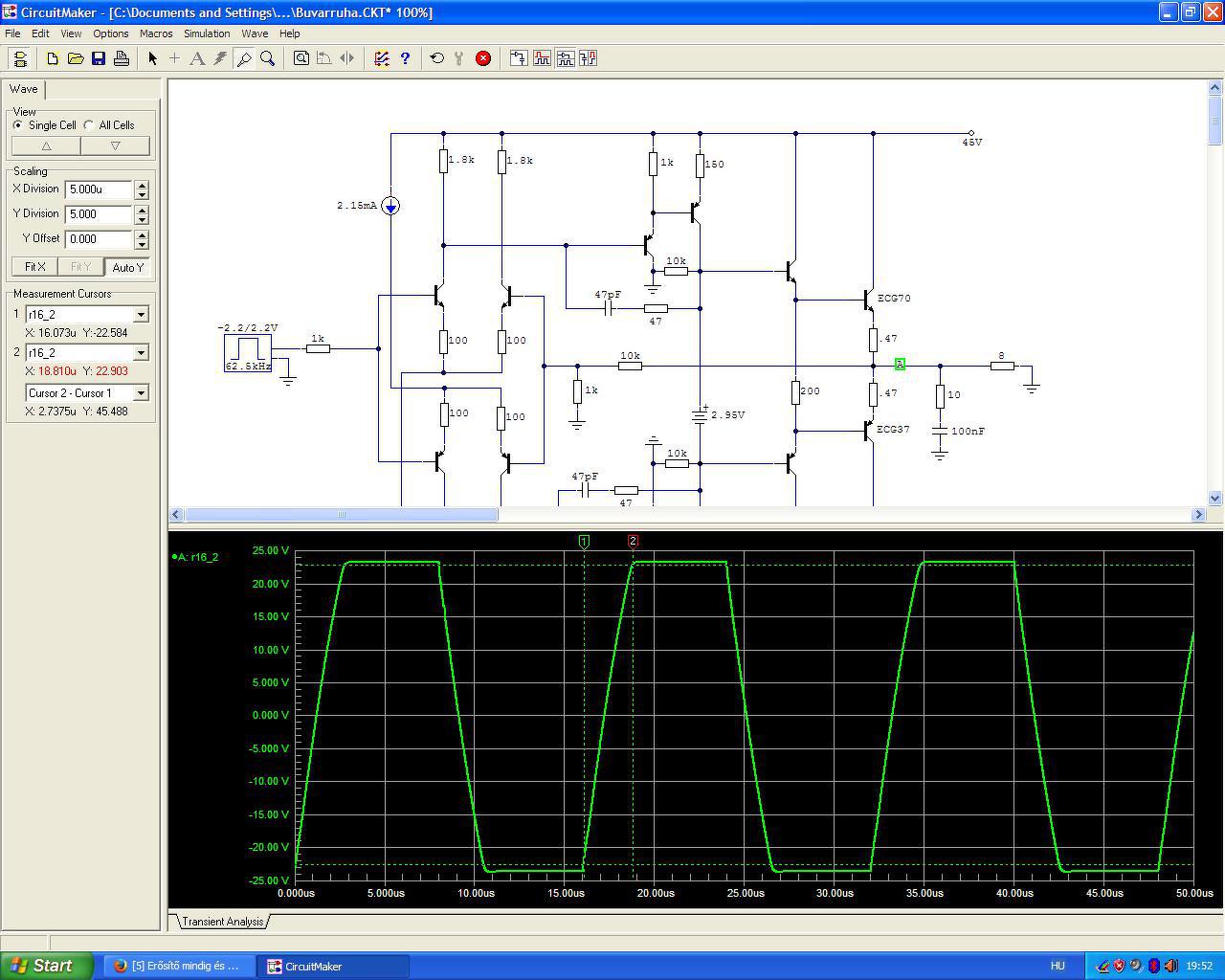

Ez trapézjel, nem fűrész. Jó lenne tudni mekkora a négyszögjel frekvenciája és amplitúdója. Most maximális laposságú a frekvenciamenet (ilyenkor van a képen látható 1-2% túllövés a négyszögjelben). Ezt a kapcsolást már csak úgy tudnád gyorsítani, ha az MJE340/350 helyett gyorsabb meghajtókat használnál, viszont akkor újabb gerjedési problémák lépnének fel. Már így is látszik, hogy kezd "szőrösödni" a lefutóél.
Ez így már gejedéshatáron van. Esetleg most próbáld meg az 1-2-3pF-os integrálótagot betenni a nagyjelű erősítő kimenetéről, vagy a kimenetről.
(#) Buvarruha válasza Karesz 50 hozzászólására (») Júl 21, 2016 /
Az trapéz már a módosítás után, a hormszöget nem fényképeztem, mert igazából az volt, nem fűrész, de az borzalmasan lassú volt. A Jel 62500Hz és 10V/div-ben van a szkóp. Próbáltam az integráló tagokat is variálni, akkor ugyanolyan lett, mint előtte volt hatalmas túllövéssel.
Azért még megnéztem mit mutat a szimulátor négyszög átvitelre 47pF+47R-el. Elég jó közelítéssel azt, amit mértél. Ha a differenciál erősítő nyugalmi áramát növelem, ezzel arányosan nő a határfrekvencia is (ha van még kedved kipróbálni).

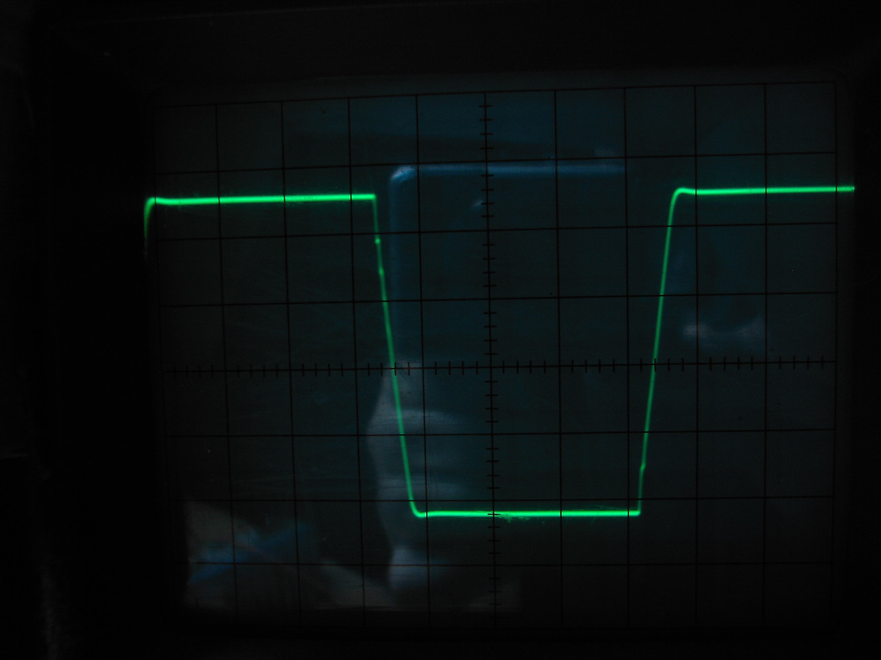

A képen 47pf és 1k megoldás. Terhelve eltűnik a túllövés, de az éleknél valami nem stimmel, ha jól rémlik ez az enyhe TIM. Jobb lenne ezt megoldani már a diff.erősítőnél..
Amúgy a bemeneten lehagytad a 100pf kondit, ami azért változtat valamit a jelen.
