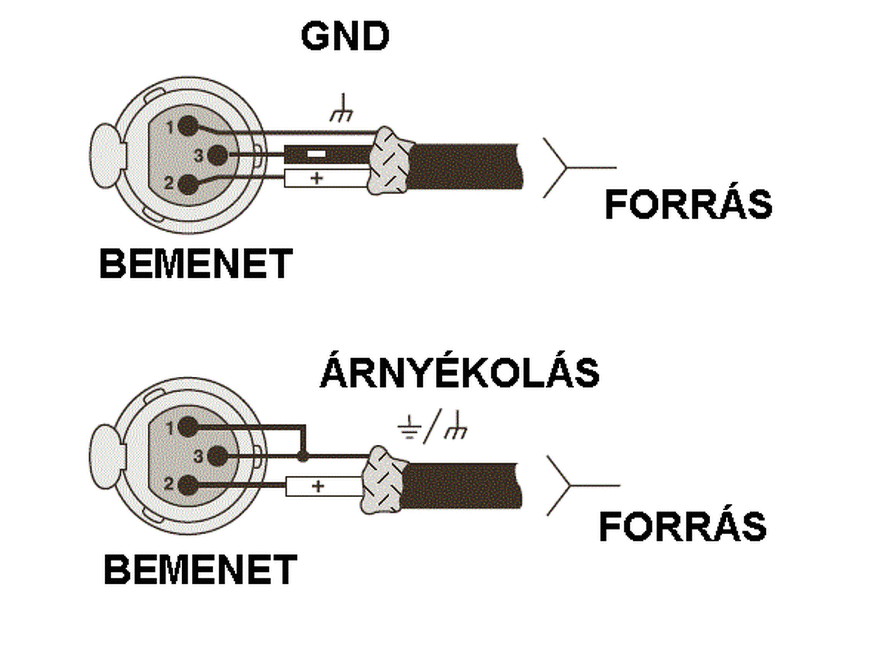

Ha egy monó erősítő bemenetén 3 láb van (-;GND;+) az hogy van?
(#) reloop válasza gyulank hozzászólására (») Márc 1, 2017 /
Az egy szimmetrikus bemenet.
(#) gyulank válasza reloop hozzászólására (») Márc 1, 2017 /
Akkor a --t és a GND-t össze kell kötni?
(#) reloop válasza gyulank hozzászólására (») Márc 1, 2017 / 1
Mellékelem.
Ezt igennek veszem. Tüskesorról van szó -GND+ jelzéssel, meg hangkártya kimenetről.
(#) reloop válasza gyulank hozzászólására (») Márc 2, 2017 /
A biztonság kedvvért mérj feszültséget a test és a bemeneti pontok között mielőtt rákötnél.
(#) pucuka válasza reloop hozzászólására (») Márc 2, 2017 /
Nem kéne összekötni, a +, meg a - megy a bemenetekre, a GND meg marad az árnyékolásnak.
Ha a bemenet trafós, akkor az összekötés zárlatot okoz, ha közvetlen, kondis leválasztással, akkor "csak" megfelezi a bemenő feszültséget.
