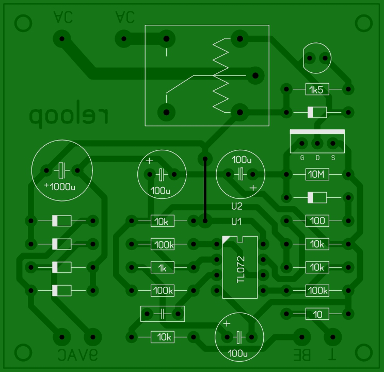

(#) reloop válasza erdeidominik1999 hozzászólására (») Márc 3, 2017 / 1
Szia! Az alábbi NYÁK-ot építettem hozzá.
(#) erdeidominik1999 válasza reloop hozzászólására (») Márc 3, 2017 /
Köszönöm! Ha jól értelmezem, akkor a be és a T láb a hangjel. Illetve még annyi kérdésem lenne, hogy ha ezt 12v-ra szeretném megépíteni az mennyiben változna?
Rolie linkjén láthatod a bekötést, esetedben az diódák és az 1000µF puffer válnak feleslegessé.
A kapcsolást használom, nekem nagyon bevált.
Akkor azt megépítem Nagyon szépen köszönöm!

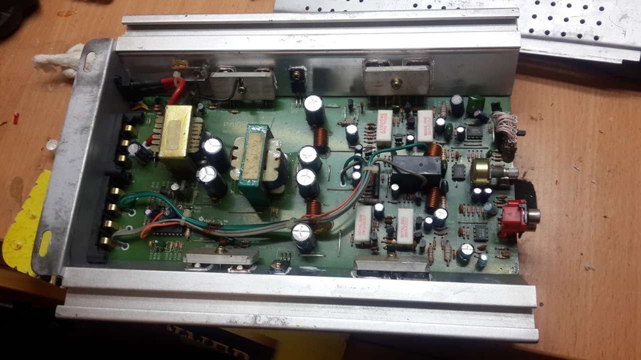

Van egy autóerősítőm 2 csatornás 300w-os és az lenne a kérdésem hogy hogyan lehetne azt megcsinálni hogy a bal hangszóróból a magas és a jobb hangszóróból pedig a mély jöjjön.
(#) zenebolond válasza dzsanni94 hozzászólására (») Márc 6, 2017 /
Az függ a hangszóró frekvenciaátvitelétől. Na meg ha egy sztereó jelet akarsz így szétszedni, akkor rettentően el fogod cseszni a hangzást.
(#) gyulank válasza dzsanni94 hozzászólására (») Márc 6, 2017 /
Én se tudom, hogy az miért jó, de gondolom csak az erősítő után rakhatsz be frekvenciaszűrőket, hangváltó(t)kat.
(#) Ollika12 válasza reloop hozzászólására (») Márc 6, 2017 /
Elnézést a késői válaszért.Köszönöm a segítségedet.Igen ez az erősítő lesz amit belinkeltél csak ez +- 40 voltról megy.A gyártója elronthatott valamit a nyák készítésnél mert a FET-.ek nem előre hanem hátrafelé néznek és a műveleti erősítő is fejjel lefelé van beépítve mintha tükrözve lenne a nyák de a kapcsolás azonos.Kiváncsi lennék ilyen tápfesznél milyen teljesítményt tud illetve van egy Quad trafóm amivel meg tudnám táplálni +-50 volttal úgy milyen teljesítményt tudna.
(#) gyulank válasza reloop hozzászólására (») Márc 6, 2017 /
Akkor 5V 12,25A kell? (((((5V*0,7)^2)/4ohm)/(5V*0,7))*2)*7
(#) dzsanni94 hozzászólása Márc 6, 2017 /
Van az erősítőn egy kapcsoló (X'Over) amivel tudom váltani hogy melyik szóljon magas vagy a mély.
De egyszerre csak az egyik szólhat mindkettő nem.
És van egy másik ami amivel azt tudom állítani hogy sztereóban vagy monóban szóljon.
És valahogyan azt szeretném hogy amikor mély be van kapcsolva vagyis az X'Over akkor megtudjam kerülni azt és a másik hangszóróból pedig magas hang szóljon.

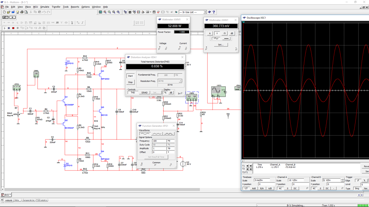

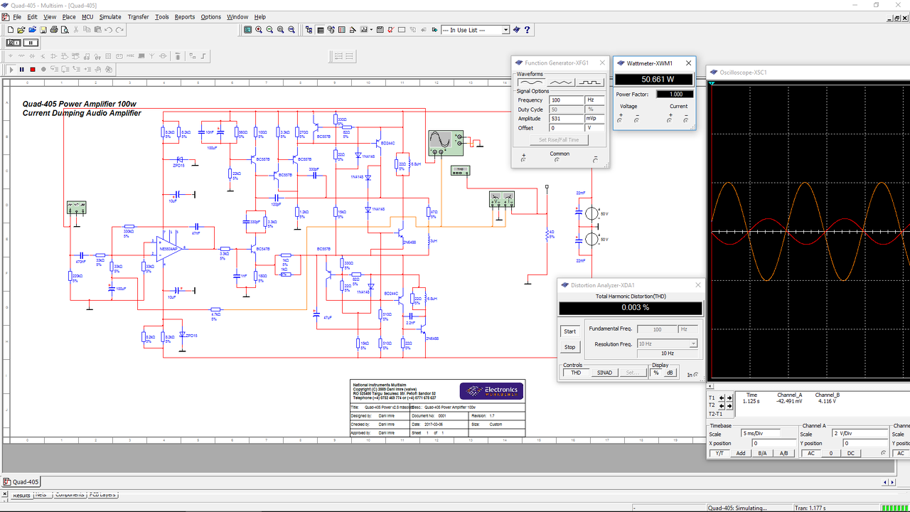

Próbálgatom a Multisim programot.Menyire lehet szerintetek hinni az eredményeknek?Azért kérdezem mert e szerint a Quad, általában jobb mint amiket kipróbáltam.
(#) reloop válasza felnagy hozzászólására (») Márc 6, 2017 /
Szia! Azt mutattad ki, hogy a két szimulációnak eltérő a harmonikus torzítása, bizonyos nagyságú és terhelésű kimenő jelnél. Ebből még nem lehet jobb, vagy rosszabb erősítőt hirdetni A szimmetrikus kapcsolásnál mennyi a nyugalmi áram?
(#) Ge Lee válasza felnagy hozzászólására (») Márc 7, 2017 /
Amellett hogy a Quad torzítása nagyságrendben kb. ennyi, a szimulátorok nem nagyon szeretik, meg nem mindegy hogy mi hogy van beállítva, meg mennyire hasonlít a berajzolt kapcsolás a ténylegesen megépítetthez (kondik ESR-je, vonalak induktivitása, kapacitása stb.).
Egyébként különösebb hókuszpókusz (mint pl. a Quad egyedi megoldása) vagy bonyolult elrendezés nélkül is lehet ennél nagyságrenddel jobb értékeket produkálni, ahol a THD-ban a tizedes után még van 3db nulla. Csak nem attól lesz "jó" hangja egy végfoknak, erre pont a Quad az egyik legjobb példa, amelyik addig szól szépen (szerintem) amíg csak az A osztályú fokozata dolgozik a kimenetre, és nem kezd el működni a dumping fokozat.
A szimmetrikus dolog amit rajzoltál valami B5 féleség lehet, amiben nincsen átfogó visszacsatolás, így a 0,8 körüli THD is lehet reális.

(#) pinyó39 válasza dzsanni94 hozzászólására (») Márc 7, 2017 /
Bele kell nyúlnod az elektronikâba, megoldható minden.
(#) dzsanni94 válasza pinyó39 hozzászólására (») Márc 7, 2017 /
Addig minden rendben.
De mit és hogyan kellene csinálni?
Képet tudok küldeni a belsejéről.
(#) dzsanni94 válasza dzsanni94 hozzászólására (») Márc 7, 2017 /
Így nézz ki belülről.
De viszont ez nem az enyém hanem másé.
Interneten találtam ugyan olyan.
De ami a képen van abba már bele nyúltak.

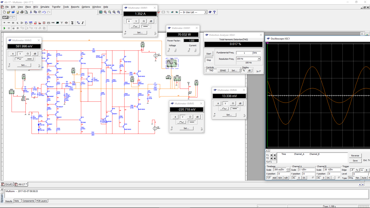

A szimmetrikus valóban a B5. Tudom ,hogy az adatok nem döntik el ,hallgatva mennyire jó egy erősítő,csak kíváncsi voltam a szimuláció mit mutat.Összeraktam több erősítőt is deszkamodell szinten,de megszólalásra egyik sem tetszett.Most az Apex X17 lesz a következő.Szimulálva ez sem tűnik rossznak.
Már többször feltettem a kérdést, mi az amit érdemes megépíteni.Választ nem kapok.
Az nem válasz,hogy Pl. a B5 jó de rendszerfüggő.
Az én buta agyammal azt gondolom, ha valami csak bizonyos elemekkel szól jól, az nem egy jó Amp.
