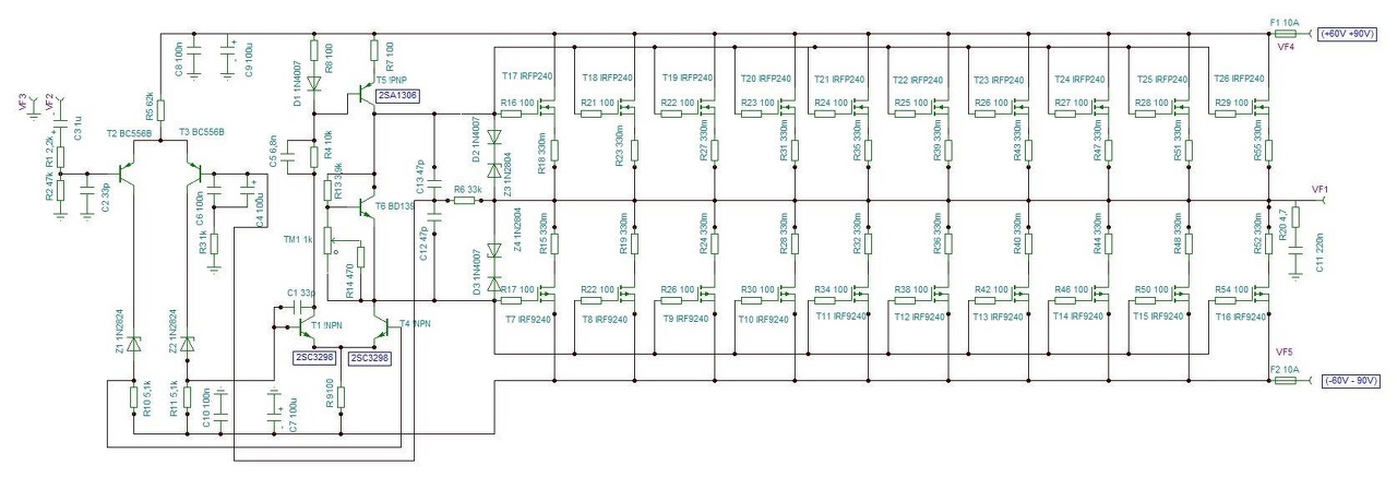

(#) reloop válasza krisz69 hozzászólására (») Feb 22, 2017 / 1
Szia! Kihagytad a nagyjelű erősítő tápágából a diódát. Csúcsra járatva az erősítőt a végtranyók annak is lehúzzák a feszültségét és egy jó adagot elveszítesz a kivezérelhetőségből.
Az R4 1k helytelen.

(#) krisz69 válasza reloop hozzászólására (») Feb 22, 2017 /
R4 az 10k a rajzon. A dioda még lehet visszakerűl.
T1, T4 közös emitterén is van R4-es, arra vonatkozott a megjegyzésem.
Jogos ! R9 nek kéne lennie, és 100ohm. mégegyszer köszönöm

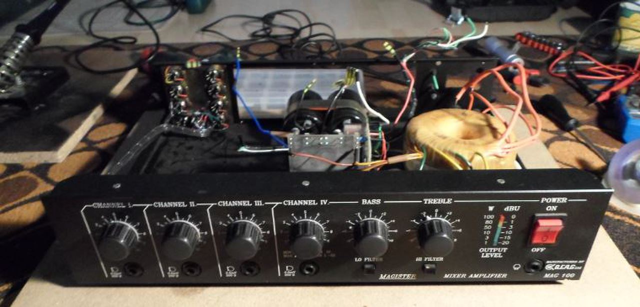

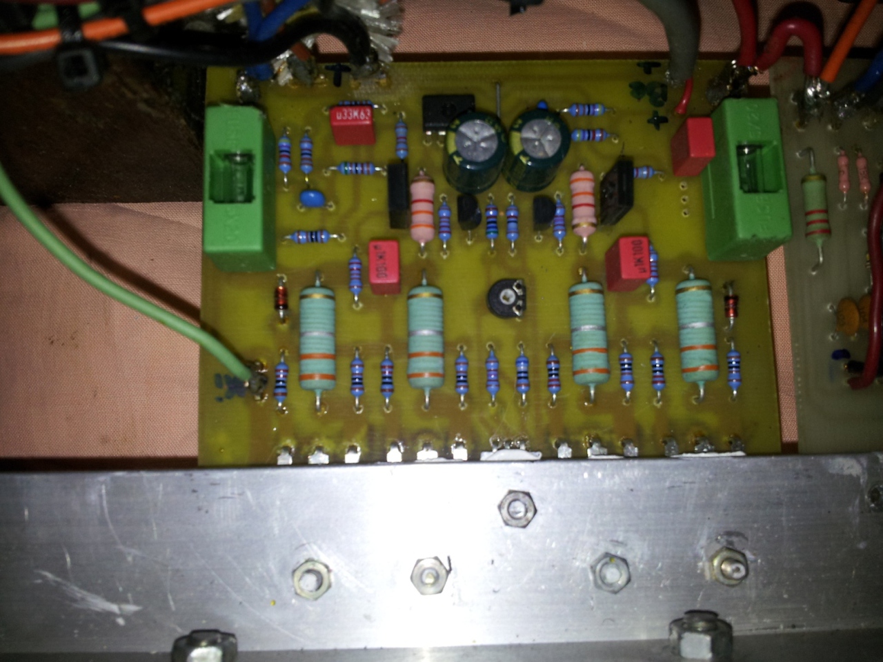

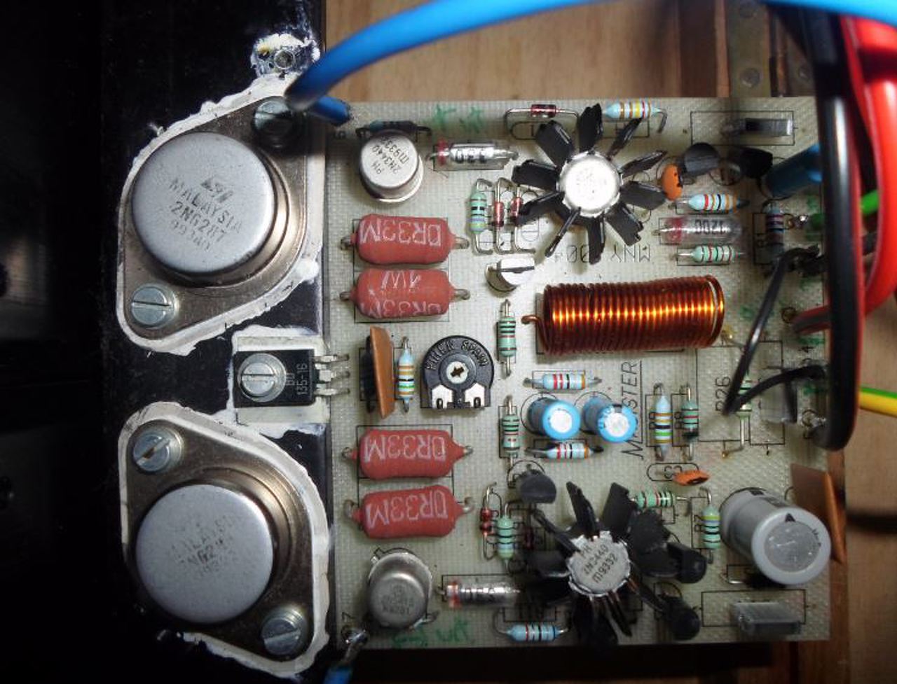

(#) jocko hozzászólása Feb 23, 2017 / 1

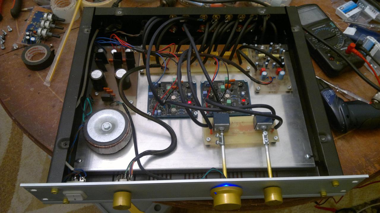

Sziasztok! Nem a "ki mit épített?" rovatba teszem ezt a videót,mert én csak ki-"bányásztam" a BEAG mag 100-ból a végfokot meg a táp-ot,és összedobáltam,de úgy tűnik,hogy nagyon jó kis erősítő ez a magister mag 100 itthoni hifi hajtására ,elektronikus zenéhez.Azért vettem ki a házból,mert át fog kerülni egy apt100 házba,és mert az eredeti előfok és keverő részén én egyáltalán nem igazodtam ki,főleg mikor megláttam a 200mv-os bemeneteket,ami ugye elég kevésnek tűnik.A végfok panel ebben az erősítőben +-46,6 voltról üzemel ,és 300wattos a toroid,a pufferek meg 63v 10000uf-ek.jvc SP D452 általam tuningolt hangsugárzók vannak sorba rákötve.Tényleg nagyon hangulatos. https://youtu.be/uC6YasTUHFs ((((ha valakinek lenne egy-kettő felesleges eladó mag 100 modulja,az írjon priv. vevő lennék rá.))))

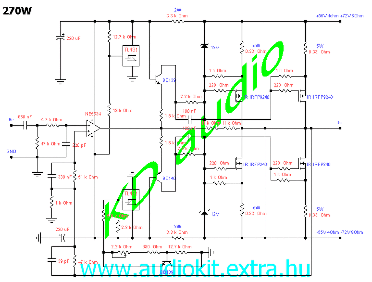

(#) szikorapéter válasza reloop hozzászólására (») Feb 24, 2017 /
Ismét az erősítő építés témánál. A tápfeszültségem lehetőleg maradna a 2x46V tápfeszültség ,csak most már rendesen meg tudom fogalmazni a hozzá fűzött követelményeket. Az erősítőnek 8ohm-os hangsugárzó esetén 100W RMS , 4ohm-os hangsugárzó esetén 140-150W RMS teljesítményt kell nyújtania. A bemenete maximum 1,4Vpp lehet (ennyit tud a keverő vége,torzítás nélkül). Mivel elég sokat lesz hangosítás technikában nyúzva,ezért kell hogy elviselje a 2 különböző terhelést.
(#) szikorapéter válasza szikorapéter hozzászólására (») Feb 24, 2017 /
Végül ezt a hangsugárzó-védelmet választottam : hangsugárzó-védelem ,a kapcsolások közül pedig Erre az erősítő kapcsolásra esett a választásom. A gond már csak ott kezdődik hogy a tápfeszültségem némileg magasabb mint a 4-8ohm terheléshez megengedhető maximum. Ezt hogyan tudnám kiküszöbölni?
(#) reloop válasza szikorapéter hozzászólására (») Feb 24, 2017 / 1
Másik javaslattal élek: St151 és Kopp_3.
Rendben,megrendelem hozzá az alkatrészeket. Az St151 erősítőnek nem okoz gondolt a +-6V-al magasabb feszültség?
(#) krisz69 válasza szikorapéter hozzászólására (») Feb 24, 2017 /
2x46v DC az 92 v teljes táp feszűltség. A Tip 142-147 100v ! Elégé határon lenne. Én is inkább más kapcsolás útán néznék . Olyan 120-150v -os tranzisztor párokkal
Ehez a tápfeszhez. Pl: Reloop javaslata számomra szimpatikus lenne. A 2sc1943-2sa5200 párosnak nagyony szép a hangja . És szeretik alkalmazni.
230v os végtranzisztorok vannak. Nem fog problémát okozni.
A félvezetőkészlet jóval magasabb tápfeszültséget is megenged.
Hangosításhoz jól jön egy Clip áramkör.
Rendben,a clip áramkört is hozzátervezem. Kérdésem az volna még hogy az áramkörben található BC5xx-es tranzisztorokból B-s vagy C-s ajánlott? A bementre egy 4,7µF /50V-os fóliakondenzátort rakok,az nem gond ugye?
A tranzisztorból bármelyik megfelel, a csatló kondi jó lesz.

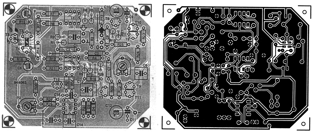

(#) mc-4 válasza bereczk.jans hozzászólására (») Feb 26, 2017 /
Van hozzá nyák rajz is.
Találtam még... Erről mi a vélemény?

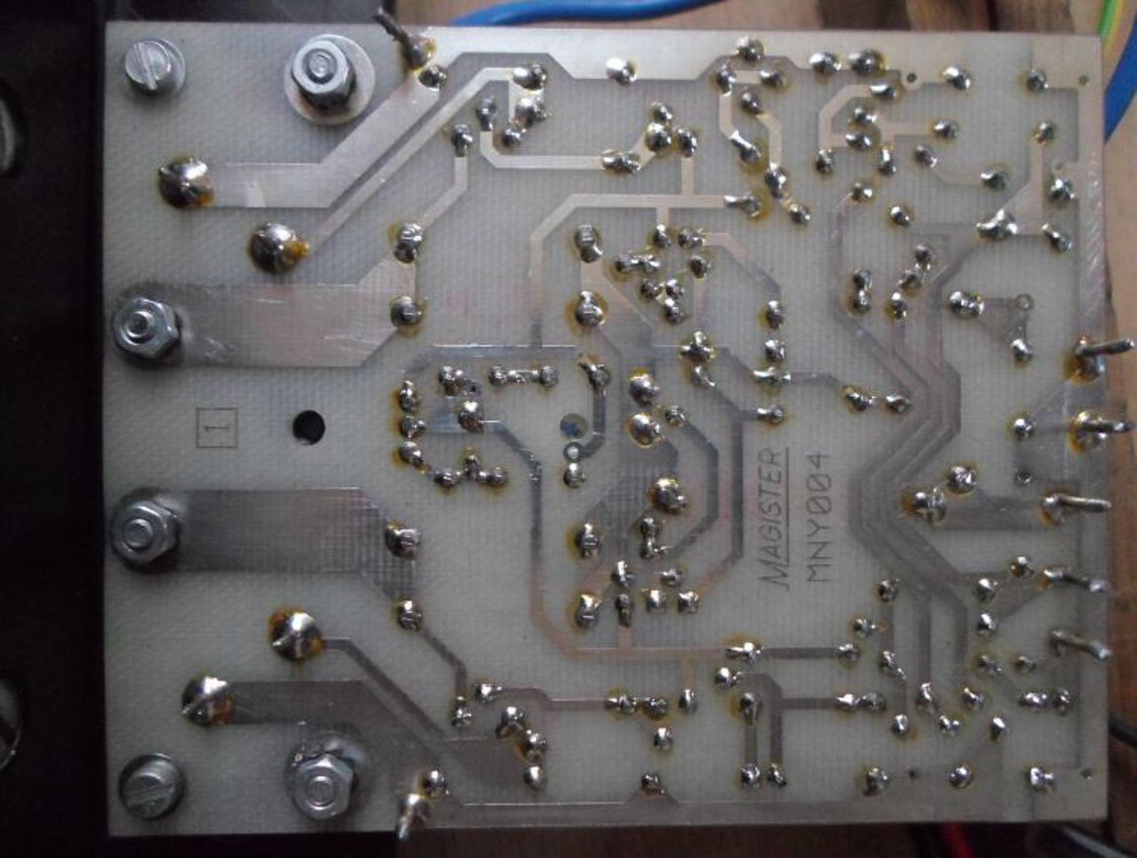

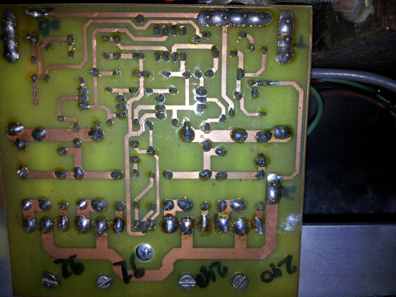

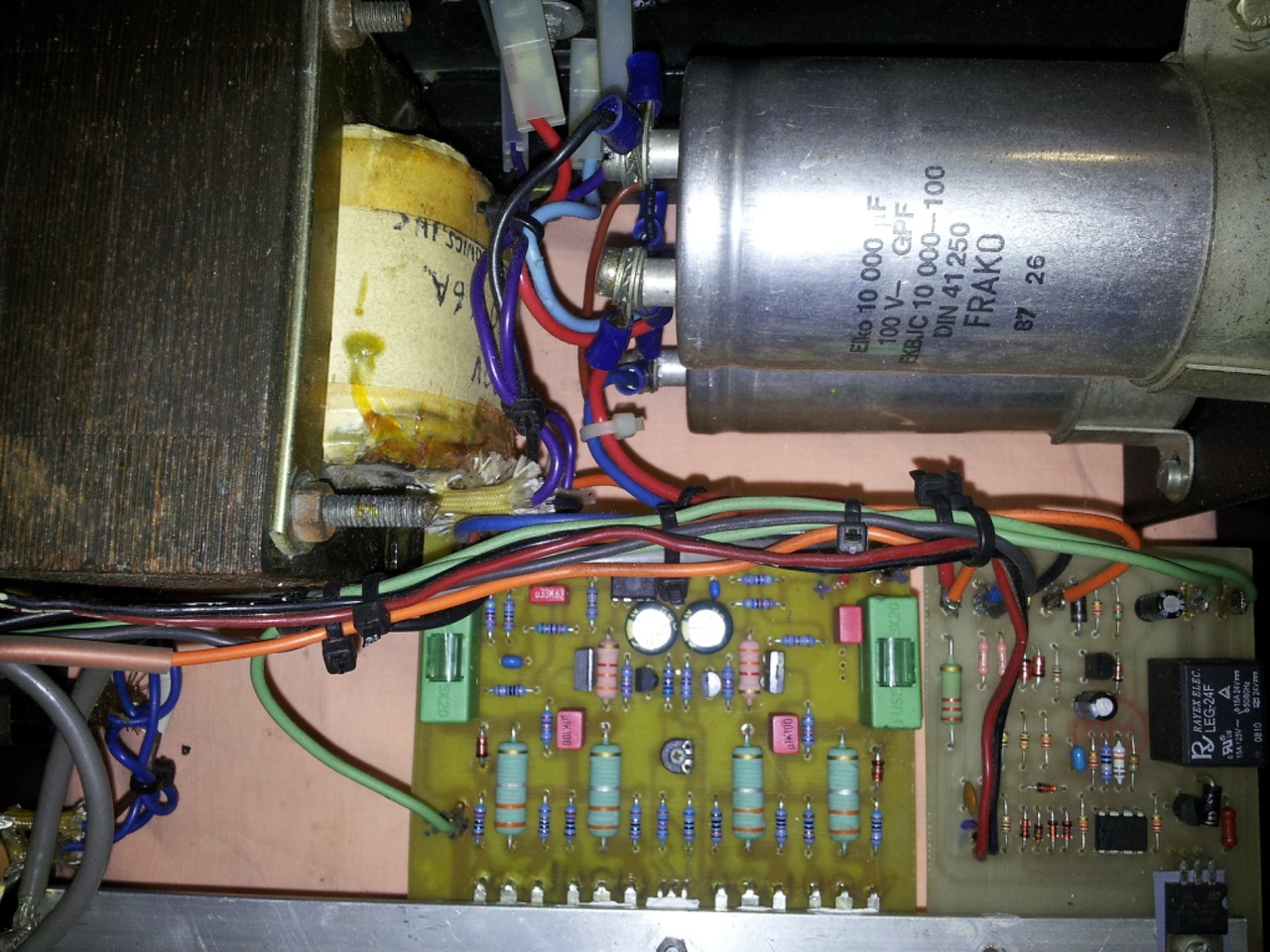

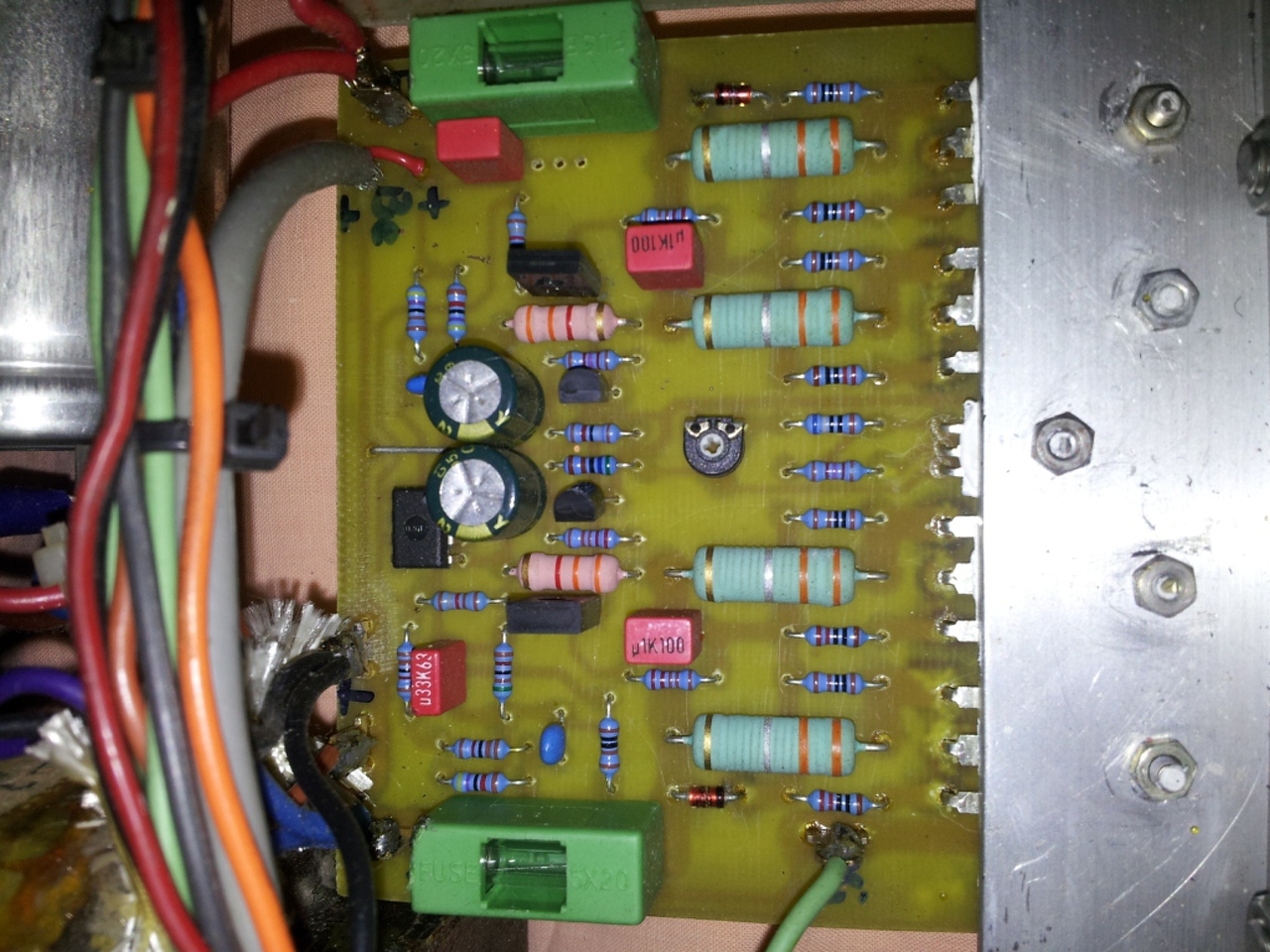

(#) Ollika12 hozzászólása Feb 26, 2017 /
Sziasztok!Segítségre lenne szükségem.Hozzám került egy mono FET-es erősítő hibásan.Sikerült megjavítanom viszont nem tudok róla semmit.Fényképek alapján hátha valaki felismeri milyen fajta erősítő ill.milyen adatai vannak(teljesítmény,torzítás...stb)Amit lehet tudni róla 2-2 pár FET van benne(IRF92 és IRF290).A trafón 2x30volt 400watt felirat található.Előre is köszönöm.
(#) pucuka válasza mc-4 hozzászólására (») Feb 26, 2017 /
Egy két, három tranzisztoros erősítő nyákrajzát kb 3 perc alatt el lehet készíteni kockás papíron. Ha van nyáktervező programod, azzal is.
Az ilyen kész nyákrajz egy adott alkatrész bázishoz készült, mit tudsz tenni, ha néhány alkatrészt nem tudod abban a méretben beszerezni, amivel a tervező dolgozott. A sok alkatrész óhatatlanul sok összekötést is eredményez, igy nagyon könnyű elkövetni olyan hibákat (pl. földhurok) ami megbosszulja magát. Jó nyákterv készítéséhez gyakorlat kell, ezt pedig másolással nem, csak tanulással tudod megszerezni. Előbb egyszerűbb, majd egyre bonyolultabb áramkörökhöz készült nyáktervekkel.
Mit teszel, mihez nyúlsz, ha a másolt nyákterv nem válik be, pusztán azért mert az általad beszerzett tranzisztoroknak másabbak a paraméterei, és gerjed?
(#) reloop válasza Ollika12 hozzászólására (») Feb 26, 2017 /
Szia! Vesd össze ezzel a rajzzal. Egyezés esetén a VF2 témában találod a részleteket.
