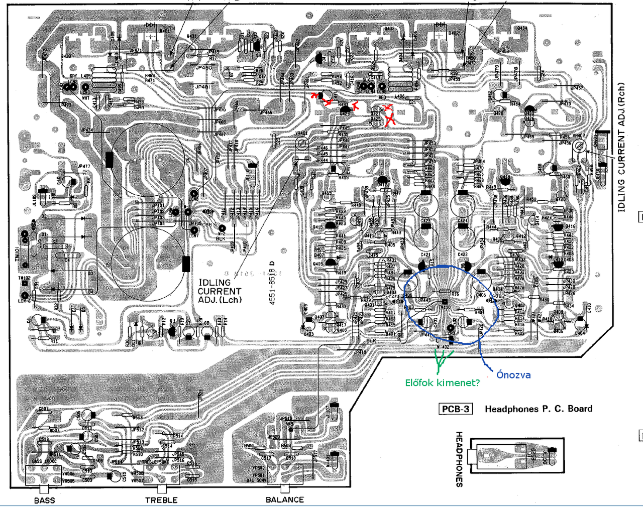

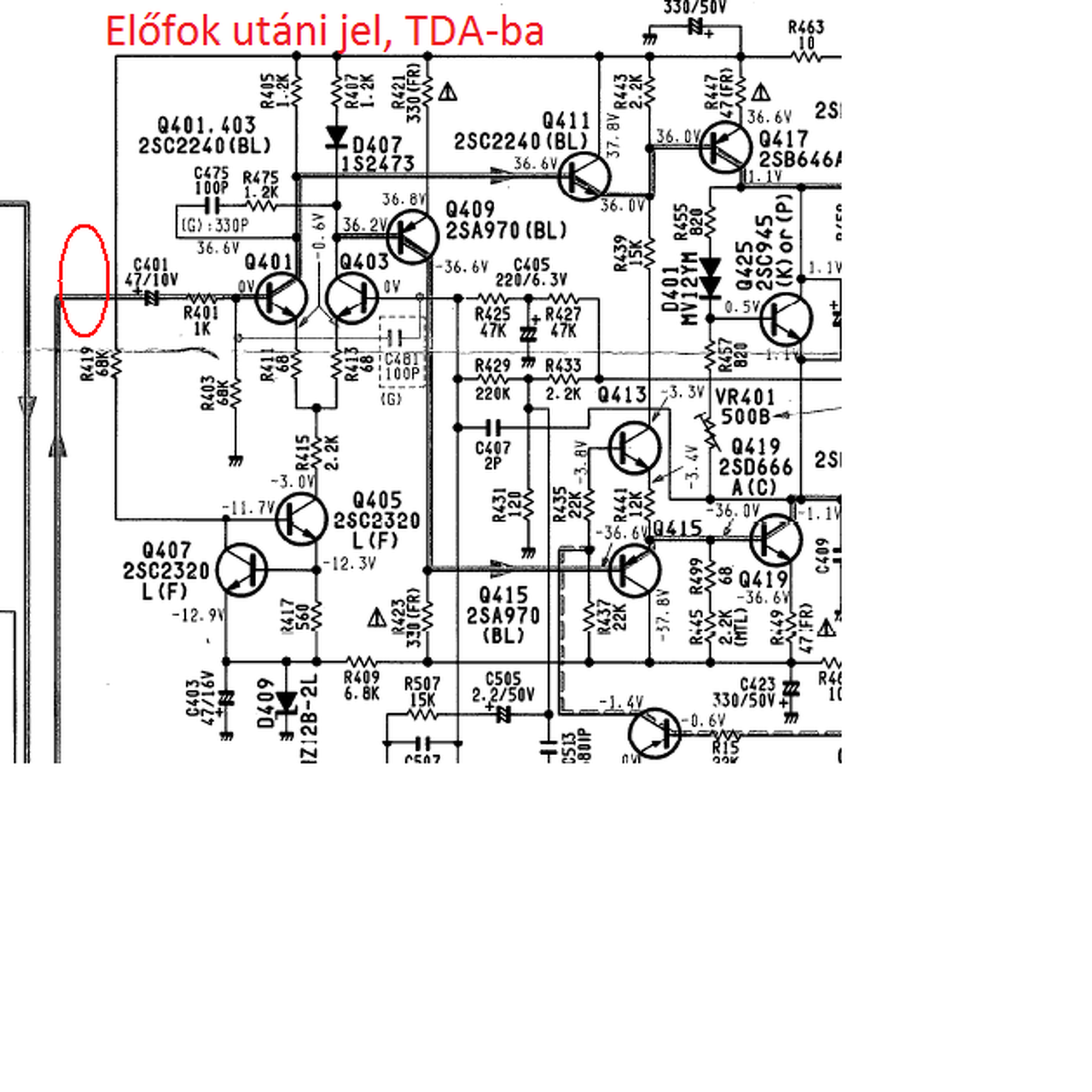

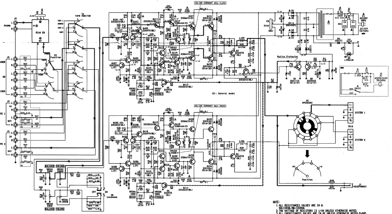

Valószínüleg nagyot kérek, de azon ne múljon hogy meg sem mertem kérdezni.
Adott 1 Harman-Kardon erősítő, aminek az egyik felét valami leégeti(4 tranzisztort legalább) és csúnyán bele van mókolva, így nehezen tudom javítani. A mási fele megy.
Az a tervem hogy a táp, bemenet váltás, előfok, EQ-t és a kimenetet meghagyom.
Csak az erősítőt akarom lecserélni mindkét oldalon egy-egy TDA729-esre.
Szerintem megtaláltam azt a pontot amit bevezethetek a TDA-kba. Kérdés: jó-e?
A felétek intézett fő kérdésem :
Hova vezessem vissza az erősített jelet?
Én a kimenetválasztóra raknám, de ott már nincs elektronika.
Valahol az eredeti végfok után jó lenne hogy valami hangszóró védelmet még kihasználjak belőle.
Képekben a kapcsolási rajz, de ha kell van nyákról is.
Köszönöm előre is a segítséget.
(#) reloop válasza mucsa hozzászólására (») Ápr 6, 2017 / 1
Szia! TDA mentor létemre kivételesen nem a beépítést, hanem az eredeti panel javítását ajánlom.
A hangszínszabályzás része a végfoknak, attól elesnél. Az eredeti végfok elég jó topológia, érdemes kitartani mellette.
Az eredeti panelen gondolom a vezetősávok és a NYÁK anyaga ami sérült, ez pótolhatod huzalozással. Hangsugárzó védelmet pedig mindkét csatorna egyformán megérdemel.
Fotózd le a sérült panelrészt!
(#) mucsa válasza reloop hozzászólására (») Ápr 6, 2017 /
Szia. A te paneledet építeném be. E_2-t.
A végfokot nem akarom kivenni, csak nem adok neki benemeti jelet és a kimenetet a TDA-kból nyerném. Az áramkör táp alatt lenne így működne az előfok része is, gondolom.
A NYÁK képen zölddel jelöltem azt a kábelt amiről van feldolgozott bemenet.
A régi javítását feladtam, mert kevés vagyok hozzá, azaz nem találom a hibát és soknak találom hogy mindent a fórutársaktól kérjek
Azzal próbálkoztam hogy kicseréltem kb 4 tranzisztort + 1 elenállást + 1 elkót amit leégetett (2x) és nagyjából lemértem a környező tranyókat(nem-e zárlatosak) hibát nem találtam, máshol lehet.
A képen piros X a leégett alkatrészek Q431.+ Q427+Q425+Q429 R483-füstölt(82Ohm), C411
Kékkel az a rész ami át van ónozva, ott gondolom sérült a huzalozás, így kaptam.
Képet most nem tudok mert nincs kéznél.
(#) mucsa válasza mucsa hozzászólására (») Ápr 6, 2017 /
A hűtőbordán lévő égett tranzisztor lemaradt a képről.
Jelenleg a másik oldal jól működik, az leégett alkatrészeket kivettem, akár halgatható is lenne ha elég a 2x monó
Nem tagadom jó lenne ezt így megjavítani, de azt remélem hogy ha hozzácsapom a TDA-kat, és a többi része él, akkor sokkal erősebb lenne - hűtőborda, táp stb meg jó ami benne van.
(#) mrkatona válasza mucsa hozzászólására (») Ápr 6, 2017 / 1
Szerintem is inkább a rossz oldalt kéne megjavítanod a TDA-s átépítés helyett. Úgy meg főleg, ha a másik oldal hibátlan, mert akár összehasonlító méréseket is végezhetsz.
Csak tényleg kéne róla fotó is, sokat segítene.
Szia! A 82Ω azért füstöl, mert vagy a Q425 körében van még hibás alkatrész (bázis-kollektor közötti dióda, ellenállás), esetleg a tranyó nem stimmel (P-s, vagy eltérő lábkiosztású), vagy Q427, 429-nél merül fel az előbb említett tranzisztor probléma.
Ha ezt rendbe raktad, a végtranzisztorokat egyelőre ne ültesd be! Végezd el ezt a vizsgálatot!
A téma fejlécében található linket olvastad már? Izzós áramkorlátozót feltétlen használj!

(#) reloop válasza mucsa hozzászólására (») Ápr 7, 2017 /
A Q433-at jó lenne kivenni a javítás első fázisában.
Így már megtaláltam a kondit, a kép elég homályos. Mekkora a feszültségtűrése?

(#) reloop válasza reloop hozzászólására (») Ápr 7, 2017 /
Letöltöttem, látom a kondi 16V-os. Attól a feszültségtől amitől a 82ohm füstült, elképzelhető, hogy károsodott.
