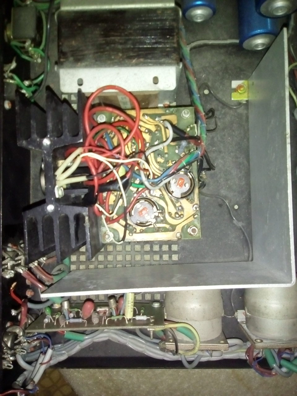

(#) Puklee válasza zotya1983 hozzászólására (») Ápr 10, 2017 /
Megnézem. Szerdától szabin vagyok, szerencsére van egy bontásra ítélt japán végfokom, abból ideiglenesen tudok pótolni ezt azt. Másrészt pontosítok amikor előjön a búgás, akkor el is hallgat az erősítő, olyankor szó szerint úgy viselkedik mint aki végfokos.. 5 perc pihenés után újra szólt..

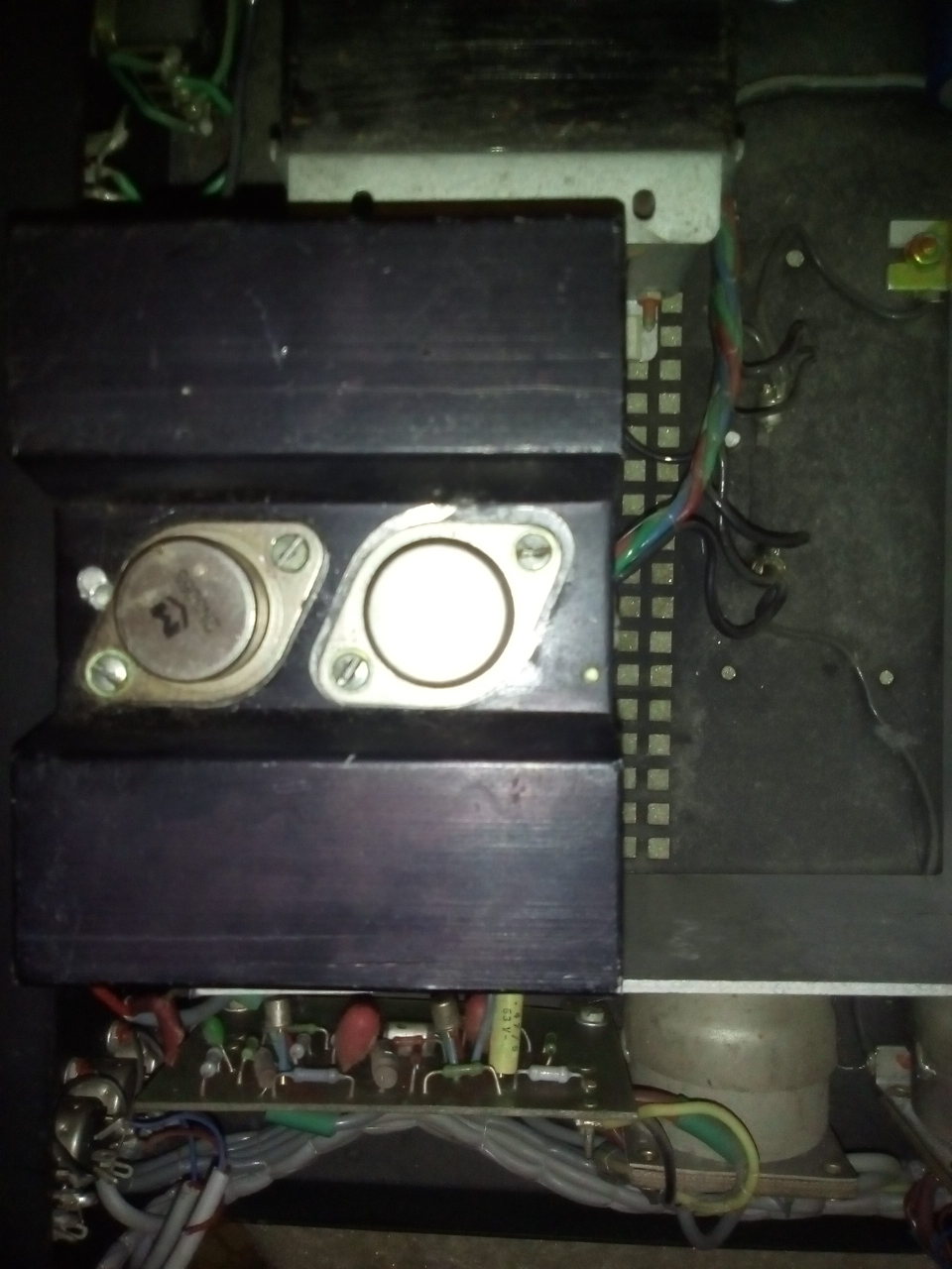

(#) Puklee válasza Puklee hozzászólására (») Ápr 10, 2017 /
Kikaptam a végfokot, elszörnyedtem.. meg kellett volna néznem mielőtt áram alá helyezem..

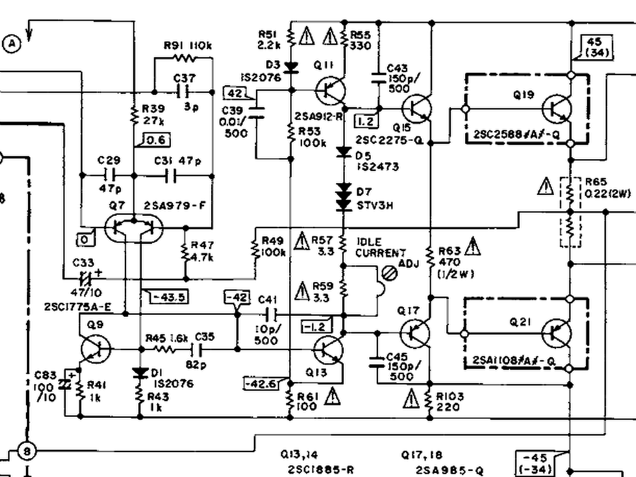

(#) BLUER hozzászólása Ápr 10, 2017 /
Üdv! Lenne egy Pioneer sa-610-es erősítőm, egyik oldala nem 100-as. A probléma annyi vele, hogy bekapcsoláskor kis hangerőnél nem szól az egyik fele, de ha feltekerem a hangerőt akkor elindul, és amíg ki nem kapcsolom szól kis hangerőnél is. Az összes tranzisztor jó. (bal jobb át lett cserélve) Még úgy is elindul, kis hangerőn, ha valahol hozzáérek mérőműszerrel Q7 Q9 Q13 Q17 Q11 Q15.
Valamelyik kondira gyanakodnék, de nem szeretném kicserélni az összeset ha nem muszáj
a mellékelt rajzon van valahol a kutya elásva véleményem szerint. De hátha van itt valaki akinek lenne ötlete..
előre is köszönöm az ötleteket

(#) CHZ válasza BLUER hozzászólására (») Ápr 10, 2017 / 1
Koppanás gátló relé is okozhatja, tisztítsd ki, kimelegedett forrasztások is lehetnek.
(#) zotya1983 válasza Puklee hozzászólására (») Ápr 10, 2017 /
Mi ebben a szörnyű?Én ezeken a képeken semmi szörnyűt nem látok ez egy qualiton aet 453 mas bele.Egyszerű 2 n 3055 el.Ha kell ilyen tranzisztorom van vagy 20 db újak..Nem tudom mire használni téves vásárlás volt...
(#) zotya1983 válasza BLUER hozzászólására (») Ápr 10, 2017 / 1
A relé pogácsái elkoszolódhattak.A közelében lévő kondenzátorokat azért nézd át.
(#) BLUER válasza zotya1983 hozzászólására (») Ápr 10, 2017 /
Basszus... tényleg az a baja... végül is tegnap csak ki akartam dobni a harmadikról köszi az infókat!!

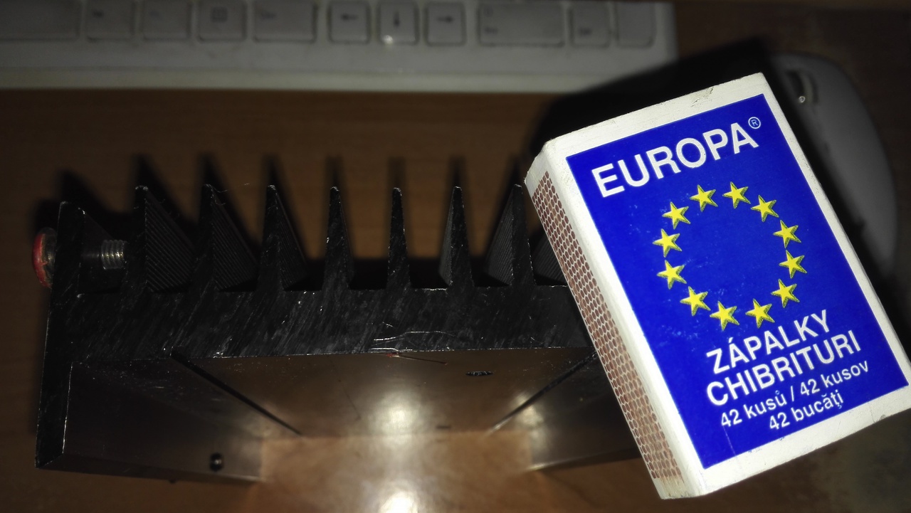

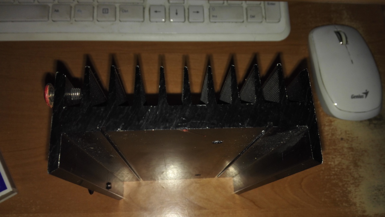

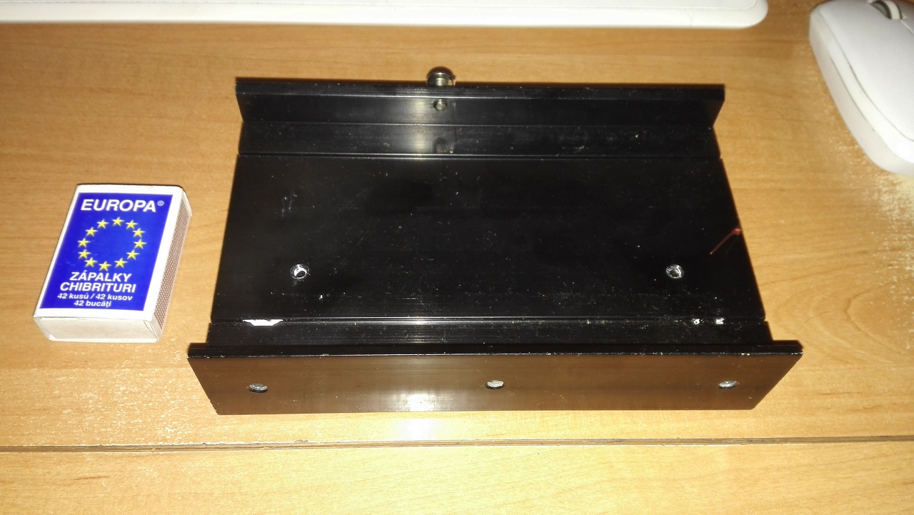

(#) tomi1990120 válasza tothbela hozzászólására (») Ápr 10, 2017 /

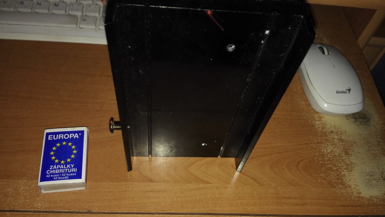

Hat a mellekletben van egy borda gondolom akkor az nem lenne eleg neki Ebbol van ketto.Es kb 35v-on mekkora VA-es toroid kellene neki hogy elbirja a dubla nyugalmit is?Akkor mennyi lenne a teljesitmenye?Esetleg jlh-bol is lattam 35v-os verziot azis ennyire melegszik ugye?Tudom a osztaly nagyon fut.Ez most 20v-al hajtom de majdnem ugy szol mind egy tda7294-es Bocs a sok kerdesert.
A hozzászólás módosítva: Ápr 10, 2017
(#) tothbela válasza tomi1990120 hozzászólására (») Ápr 10, 2017 /
Az "A" osztályból kétfélét ismerek. Van az áramgenerátoros mint ez, meg a push-pull. Azt írják az "A" osztályra, hogy a hatásfoka 50%. Természetesen ideális esetben. Viszont azt nem teszik hozzá, hogy ez csak a kimenőtrafós (folytótekercses), vagy a push-pull topológiára igaz. Ennek a te általad épített áramgenerátorosnak legfeljebb 25%. Tehát az "A" osztály kedvező tulajdonságait meg lehet tartani úgy, hogy topológiát váltasz. Ekkor fele akkora hőt termel ugyanakkora kimenő teljesítményen, de a végfok végig "A osztályban marad. Tehát a mostani bordákkal elmehetsz 2X20, vagyis 40V-ig. A 35V az bőven belefér.
