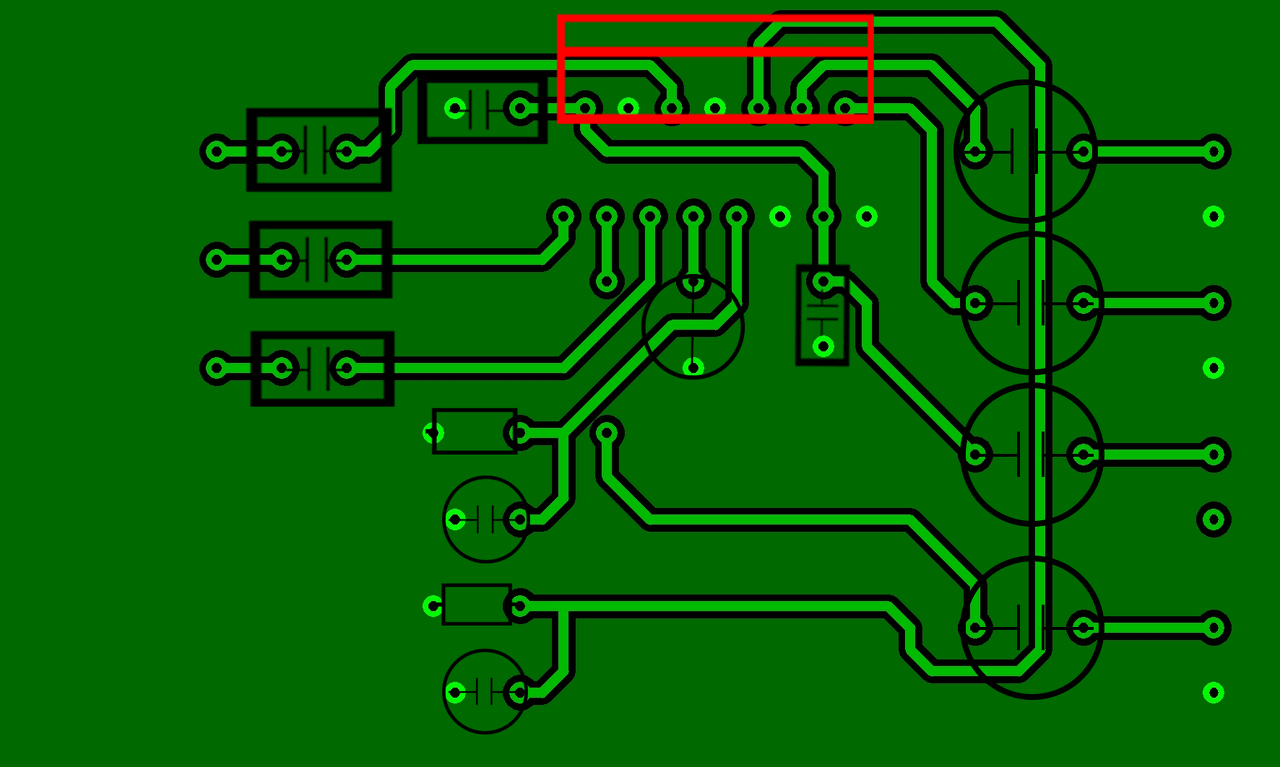

(#) krauszkrisztian hozzászólása Máj 21, 2018 /
Szép napot!
Valaki meg tudná nekem mondani, hogy a TDA7497 végfok IC mikor van mute állapotban?
5 vagy 0 volt adásakor?
A hozzászólás módosítva: Máj 21, 2018
(#) (Felhasználó 122012) válasza krauszkrisztian hozzászólására (») Máj 21, 2018 /
Tudomásom szerint +5V, de az adatlapjából kiderül.
(#) krauszkrisztian válasza (Felhasználó 122012) hozzászólására (») Máj 21, 2018 /
Nekem is úgy tűnik.
Akkor ez a nyákterv jó?
(#) Gabó válasza krauszkrisztian hozzászólására (») Máj 21, 2018 /
Nem!
Több hiba van benne ránézésre!
(#) krauszkrisztian válasza Gabó hozzászólására (») Máj 21, 2018 /
Milyen hibák?
Hasonlítsd össze a leírásban ajánlottal a tiedet... Rájössz
Az elkülönített GND.
Csak ennyi?
(#) reloop válasza krauszkrisztian hozzászólására (») Máj 21, 2018 /
Kell ettől nagyobb hiba? A PGND és az SGND teljesen elkülönítendő. Amit rajzoltál az szerencsés esetben csak zajos lesz, de akár gerjedhet is.
(#) krauszkrisztian válasza reloop hozzászólására (») Máj 21, 2018 /
Más nincs?
nyákterv.lay

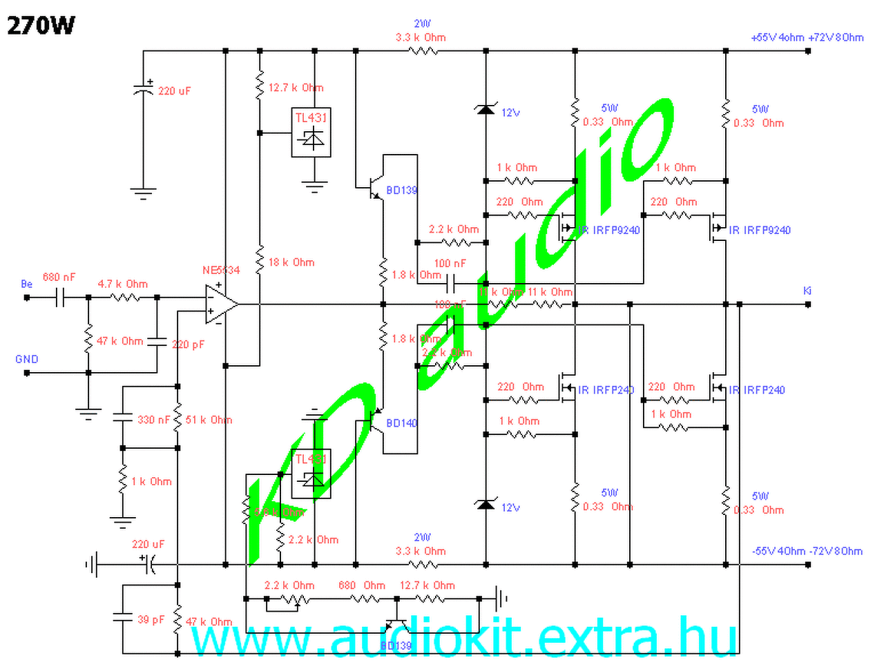

(#) black1989 hozzászólása Máj 21, 2018 /
Üdv Fórumtársak!
Kis segítséget kérnék . Az érdekelne , hogy a az alábbi végfok kapcsolási rajzán , miért van a negatív tápfeszre kötve a kimenet ? Ez valószínűleg nem okés így , de javítsatok ha tévednék! Megszeretném építei , de így nem nagyon volt kedvem nekilátni a nyákterv megalkotásához , mivel mondván magamban , lehet több hiba is , amit setleg nem fogok észrevenni ! Előre is köszönöm a segítséget! További szép napot!
(#) reloop válasza black1989 hozzászólására (») Máj 21, 2018 /
Üdv! Nincs ezzel gond. A VF2 témában olvashatsz az utánépítésről. Tett fel KD NYÁK-tervet, az mindenkinek bevált.

(#) krauszkrisztian válasza krauszkrisztian hozzászólására (») Máj 21, 2018 /
Valaki tudná nekem javítani?
Ez itt már nagyon kezd OFF lenni... Na meg ezt a szabályzatot értelmezd:
7/7. A „Flood” illetve a „Keresztbe posztolás”, azaz ugyan azon, vagy nagyon hasonló tartalmak egy helyen többször, vagy több helyen való megjelenítése.
Amúgy nem értelek... ok, tervezel egy nyákot. Ott van az adatlapon a gyári nyák... Ha más nem, lemásolod onnan és kész!
