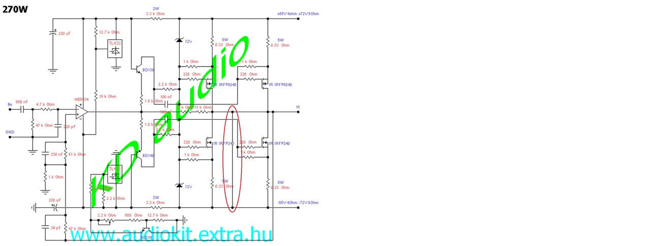

(#) black1989 válasza reloop hozzászólására (») Máj 21, 2018 /
Na bekarikáztam azt a részt , ami szerintem nem okés! Megjegyzem még1xegyszer ilyet még nem láttam , ahol a kimenet kap -65 volt dc feszültséget !

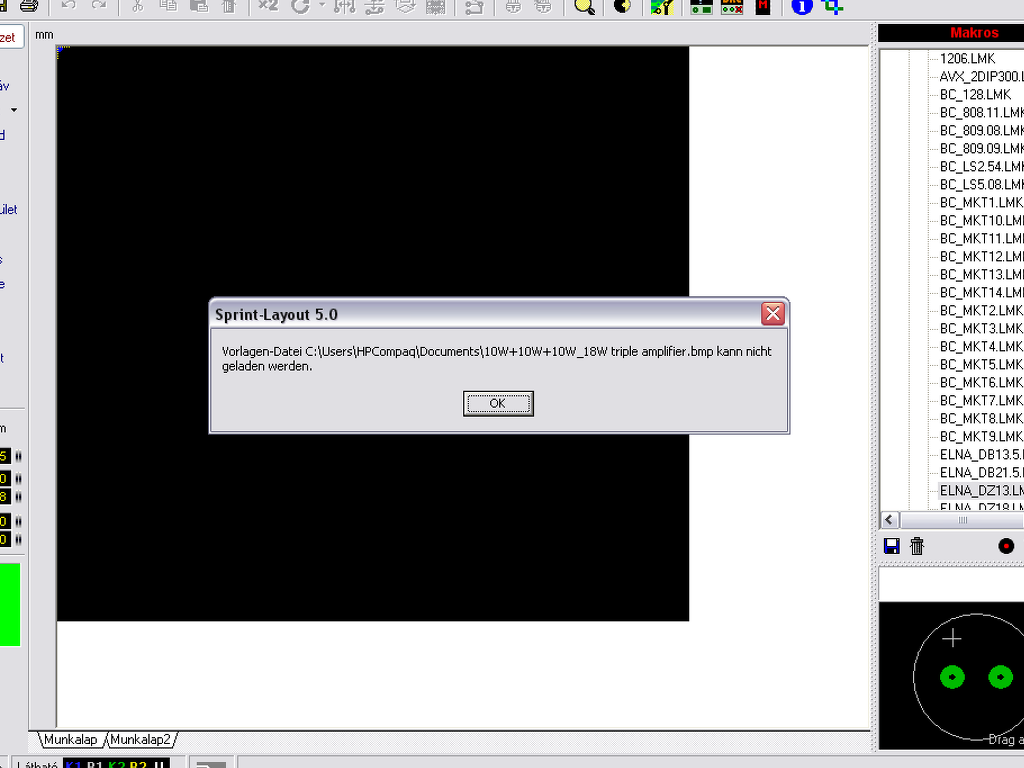

(#) krauszkrisztian válasza orcika70 hozzászólására (») Máj 21, 2018 /
Konvertáltam, de kezdő vagyok a Sprint Layout-tal. Hogyan lehet háttérként megnyitni?
(#) orcika70 válasza krauszkrisztian hozzászólására (») Máj 21, 2018 /
A pirossal megjelöltre kattintsál.
Az megvan, de nem csinálja.
(#) reloop válasza black1989 hozzászólására (») Máj 21, 2018 /
Nyilván való rajzi hiba, így értelmezd az áramkört.

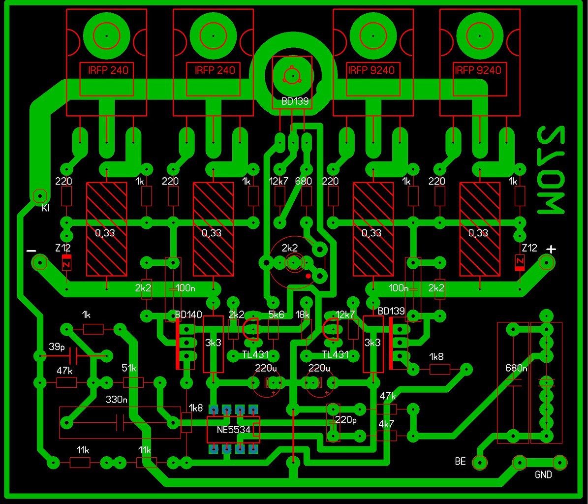

(#) Alkotó válasza krauszkrisztian hozzászólására (») Máj 21, 2018 /
A terven azok a kis lyukas karikák milyen célt szolgálnak? Forrszemnek biztosan nem jók, mert a furatuk kicsi, illetve ha felfúrnád akkor elfogyna a karika, ezért gondolom, hogy valami másért vannak a panelon.
A "teleföld"-et miért látod indokoltnak? Milyen előnyt vársz ettől?
Ezt írja ki:
(#) (Felhasználó 122012) válasza krauszkrisztian hozzászólására (») Máj 21, 2018 /
Mert nincs a gépeden az a bmp.kép file amiről készítette a nyáktervet az illető. 2 munkalap van, az első működik.

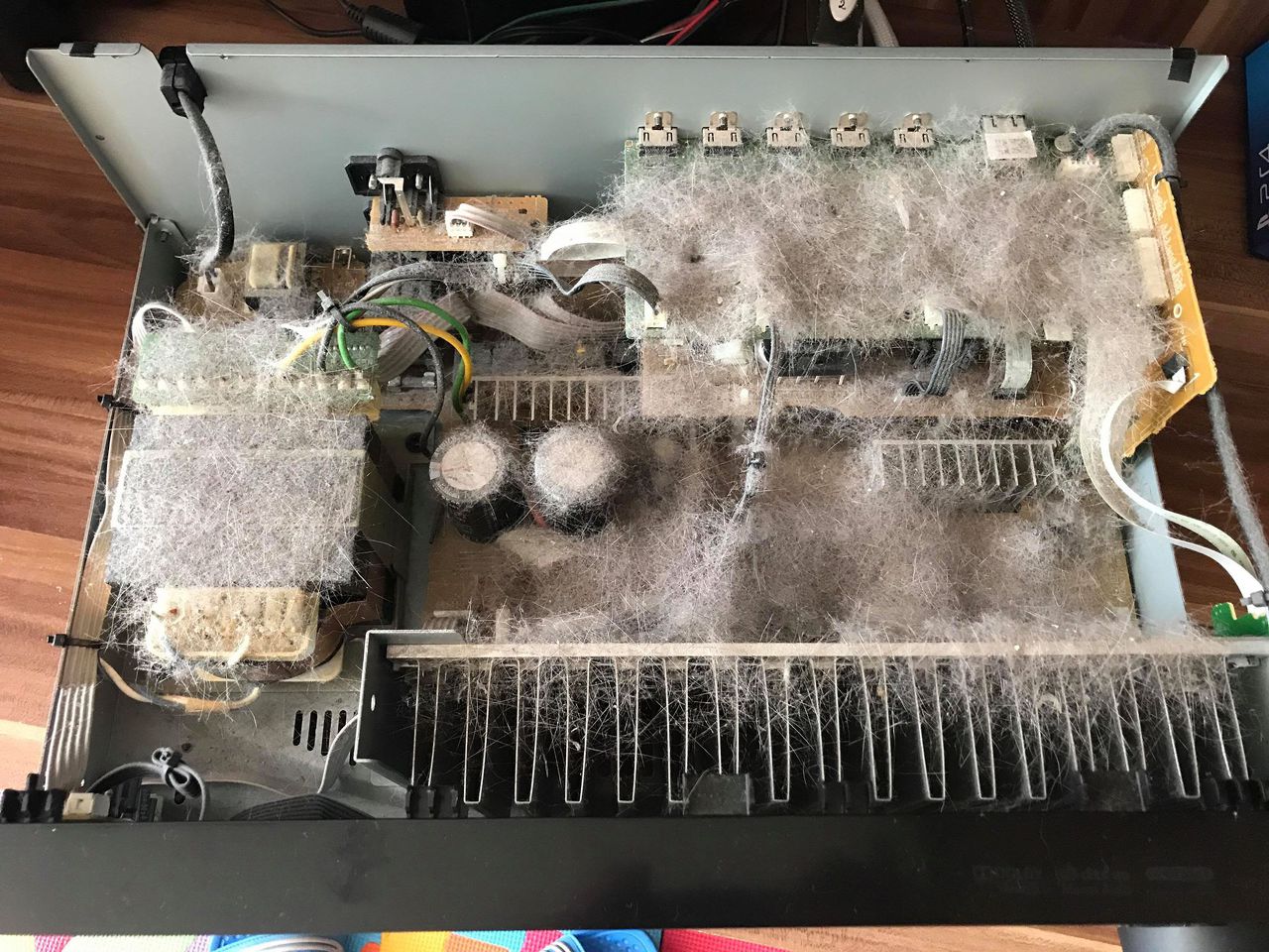

(#) (Felhasználó 122012) hozzászólása Máj 22, 2018 / 3
Érdekesség:
Onkyo TX-NR509 5.1-Channel Network Audio/Video Receiver - a szerkezet tökétetesen működött takarítás előtt, utánna is ...
A macska itt melegedett ...

(#) zotya1983 válasza (Felhasználó 122012) hozzászólására (») Máj 22, 2018 / 1
Itt a pók szőtte a csillagpontot pókhálósan

(#) (Felhasználó 122012) válasza zotya1983 hozzászólására (») Máj 22, 2018 /
Nem vártam meg, míg szőrszálhasogatóan szólaljon meg valamilyen jó zene ...
Macsek kedvenc helye lehetett télen
