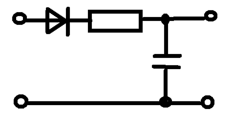

Nem kell bele zéner. Add meg a ventilátor áramfelvételét, és holnap délután (korábban nem jutok gép elé) leszimulálom, és megmondom a diódával sorosan kapcsolandó ellenállás értékét, és terhelhetőségét.
Előtte próbáld ki egy külső tápról vagy akkuról, mert nem csak elektromosan, hanem mágnesesen is zavarhatja az előfokot. Ebben az esetben nem segít a külön szekunder.

(#) Johnny0004 válasza tothbela hozzászólására (») Feb 21, 2019 /
116,66667mA az aram felvetele, mert 12V 1,4W. Jol gondolom, hogy ebbol ha megmerem az egyeniranyito utani feszultseget ki tudom szamolni mekkora erteku ellenallas kell amin megfelelo feszultseg esik?
(#) tothbela válasza Johnny0004 hozzászólására (») Feb 21, 2019 /
Nem az egyenirányító után gondoltam az ellenállást, hanem előtte. Azt meg egyszerű szorzással nem könnyű kiszámolni, ezért javasoltam a szimulációt. Ezek a ventilátorok nem örülnek a soros ellenállásnak, így két szűrőkondenzátor kellene, de ha a trafó szekunderének a belső ellenállását növeljük egy soros ellenállással, akkor csak három alkatrész az egész. Nem én találtam ki, basszusfejekből koppintottam. Az áramfelvétel nem szentírás, mert a szállított levegőtől is függ. A tápfeszültségre se túl kényesek ezek a ventilátorok, mert 7-14V között elmennek.
Okes, akkor varom az eredmenyt.

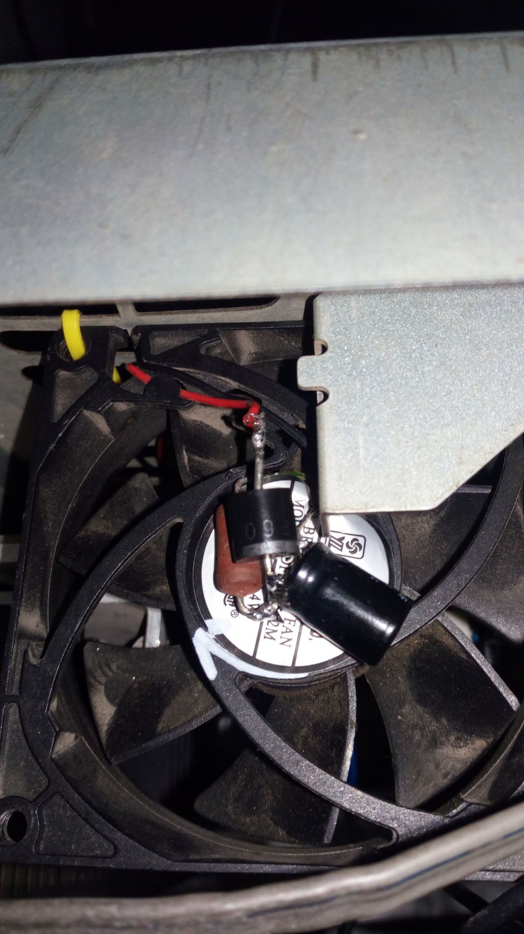

(#) Johnny0004 válasza reloop hozzászólására (») Feb 22, 2019 /
Sajnos úgy is belehallatszik.
(#) reloop válasza Johnny0004 hozzászólására (») Feb 22, 2019 /
Jó lenne kizárni azt az esetet, hogy a motor áramkör szórja meg az erősítődet, mert akkor hiába való fáradozás az alternatív táplálás kiépítése. Tudnál feszültséget adni a ventilátornak egy külső tápegységről? Akár egy 9 V-os elem is megteszi.
Igen már megnéztem külső tápról nincs zaj, valamint az üres szekunderről is működik légszerelésben kipróbáltam. Lehet így is marad nem kell panel. A ventilátor paneljához forrasztottam. Egyutas egyenirányítás, egy elkó, és 120 Ohm, így 9V-ot kap a ventilátor.
Kicsit nagy diódát találtam hirtelen a fiókban.
A hozzászólás módosítva: Feb 22, 2019
(#) tothbela válasza Johnny0004 hozzászólására (») Feb 22, 2019 /
Ígértem neked egy kalkulációt. Sima egyutas egyenirányítás. A dióda sima 1A-es (1n4001), az ellenállás 15 Ohm (12-18 között) 2W hogy ne nagyon melegedjen. A szűrőkondi legalább 470µF 25V. 15Veff bemenettel 117mA fogyasztással 12V(+-1V) a kimenő.
(#) Johnny0004 válasza tothbela hozzászólására (») Feb 22, 2019 /
Szia! Köszönöm szépen!
