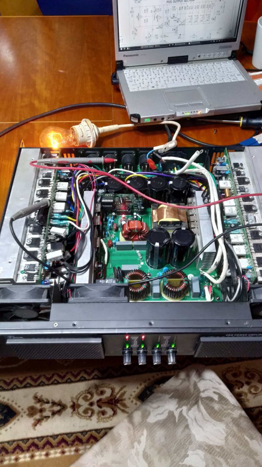

Anno elkezdtem egy Crown XS 1200-as végfok javítását.
Abban maradtunk, hogy cseréljem ki a bipoláris 100µF-os kondenzátorokat, mivel 6-7szer nagyobb értéket mértem rajtuk.
Ez a mai nap megtörtént, de nincs változás.
Készítettem egy videót, amin látszik, hogy a 2-es csatorna clip led-je később alszik el.
Ezért letilt a végfok.
Van ötletetek, hogy hol lehet a gond?
(#) mek-elek válasza szaka hozzászólására (») Feb 18, 2019 / 1
Nem én leszek ebben a megoldás, de megjegyezném, hogy egy 15 éves készülékben a javítást én a Jamicon kondik cseréjével kezdeném, pláne, ha a wattokat is nézem.
(#) zotya1983 válasza szaka hozzászólására (») Feb 19, 2019 / 1
Szia! Nézz körbe a védelmi ic környékén. Ott a rajz alapján nézd meg megkapja e a stabil +15v ot (Ha már ott jársz van ott 2 darab igbt ami ebben is szerepet játszik. Első körben, aztán mehetsz az smps trafó felé. Nekem ugyanez a hiba volt az xs 700 al... Bár ott az smps is zárlatba ment és oldott a védelmi ic. Ott le kellett számolni a meneteket annál a trafónál ami le van egy fémfedéllel zárva.
IGBT legyen az első! Ha van egymás mellett több azokat is!

(#) Szabi1 válasza szaka hozzászólására (») Feb 19, 2019 / 1
Szia! Szerintem nem a védelem hülye, hanem a végfokozat hibás. Mérj egyenfeszültséget a kimeneten, ha van rajta relé akkor előtte. Sok crown erősítőbe sima clip helyett, egy input/output comparator van, hasonló ehez: Bővebben: Link

(#) krisz69 válasza szaka hozzászólására (») Feb 19, 2019 1 /
Szia első körben végig nézném a kondenzátor okat. Nem csak az ekkora gondolok. Keramiákat is. Ha ott nincs gond nézd meg skoppal a műveleti ic kimeneti lábán nincs e torzulás, vagy egyén feszültség.
(#) szaka válasza Szabi1 hozzászólására (») Feb 19, 2019 /
Ha lehúzom a kimeneti kábelt a panelről, bekapcsolom az erősítőt, majd ezután teszem vissza a kábelt akkor nem tilt le és szól a végfok.
Ezért gondolok, hogy a bekapcsolási tranziens nyúlik meg.

Primerben halványan világít az izzó a táp bemeneti szűrése miatt, miután behúz a táp lágyindítása elkezd az izzó picit erősebben világítani.
Indításkor a javított végerősítő csatorna pcb-jén mindkét csatorna Fault ledje égve marad.
A javított pcb-n mind a két csatorna kimenetén kb +6.8 mV van, tizedesnyit ugrál.
Tranzisztor zárlat nincs, a javított oldalba csatlakozó ventilátorok nem forognak. Igazábol a QSC erősítőben más tranzisztorok vannak mint ebben, a végtranzisztor emitter ellenállásán nem lehet feszültséget mérni a nyugalmi áram ellenőrzéséhez?

(#) reloop válasza Szabi1 hozzászólására (») Feb 20, 2019 /
A végtranzisztor meghajtójának emitter-ellenállásán mérj feszültséget!
A feszültség ekkora szokott lenni hasonló topológiánál. Az ellenállás értéke nagyobb mint amivel eddig találkoztam, de ettől még elfogadhatóan működhet.

(#) reloop válasza szaka hozzászólására (») Feb 20, 2019 / 1
Szia! A végfokot ezek után nyugodtan kipipálhatjuk. A bementi fokozatban folytatódjon a hibakeresés!
(#) szaka válasza zotya1983 hozzászólására (») Feb 20, 2019 /
A PIC fixen megkapja a +5V-ot még akkor is ha nincs bekapcsolva az erősítő.
A TL072 és a TL074 lábain jelen van a +-15V addig, amíg le nem tilt a végfok.
A Táp részén lévő IGBT-re gondolsz? Azok biztos h jók.
Anélkül nem lenne meg a végfokok tápfeszültsége sem

(#) Szabi1 válasza reloop hozzászólására (») Feb 20, 2019 /
A javított oldallal van valami gubanc, 1.1mV van a pre-driver emitter ellenálláson akárhova tekerem... Egyik tranzisztort sem találom zárlatosnak, azonnal kiveszem nézek szakadást vagy ilyesmi.
Az aktív némítás miatt nem folyik áram azon az ellenálláson. Most nem tudom megnézni a rajzot, hogy pontosabb útbaigazítást adjak.
Van amikor beindul, pl ha egymás után ráadom a 230V-ot úgy, hogy a puffer nem merűl ki, de egy idő után vissza letilt.

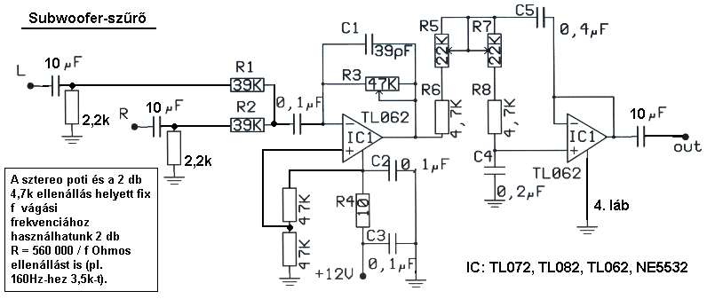

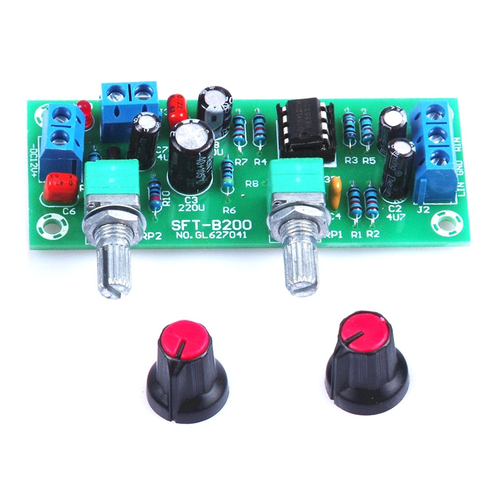

Meg lehetne oldani, hogy ez a mély szűrő (és elméletileg előerősítő) ne 20 és 200 Hz között vágjon, hanem emelni a frekit kb 100-500-ig?
A freki szabályzó potija csak a maxon ad ki hangot.
SFT B200
(#) Alkotó válasza capali68 hozzászólására (») Feb 21, 2019 1 /
Érdekes lehet milyen módon vizsgáltad/ellenőrizted a "csak a maxon ad ki hangot" tényt. Pusztán feltételezve egy meghallgatásos tesztet, nem zárható ki a rendszer többi elemének az anomáliája. Pl. a hangforrás már eleve nem ad ki kellően mély hangokat, vagy a hangsugárzó eleve nem képes ennek a tartománynak a megjelenítésére. Mindkettő magyarázná az észlelt hatást.
Szintén csak feltételezés alapján ez egy kimondottan SUB-szűrő, kimondottan erre a tartományra hangolt SUB-hangsugárzó végfokozatának táplálásához. A frekvencia emelésével az alapfunkciót veszítenéd el.
(#) capali68 válasza Alkotó hozzászólására (») Feb 21, 2019 /
Akkor, mint előerősítő felejtős?

(#) zotya1983 válasza szaka hozzászólására (») Feb 21, 2019 / 1
Akkor ahogy Reloop is írta a bemenetnél kell keresni a hibát. Azért írom ezt mert a végfok ilyenkor is indulna csak kiáll hibára és nem húz meg a védelmi relék egy része sem.
