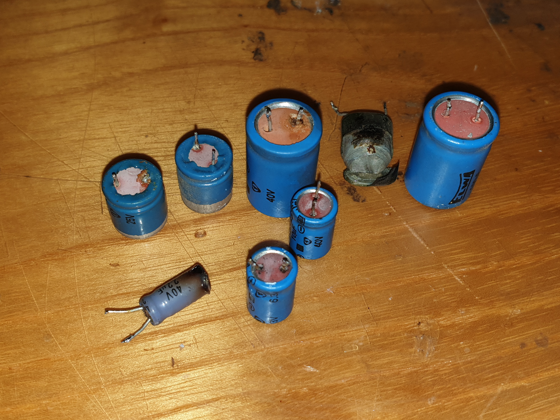

(#) krisz69 válasza Alkotó hozzászólására (») Márc 1, 2019 1 /
Ez egy ma ki operált darab Unitra ws-311D el is löt egy garnitura tranyot !

(#) krisz69 válasza reloop hozzászólására (») Márc 2, 2019 /
Szerintem ezek a kondik nem jók. De itéljétek meg ti
(#) Cinema válasza krisz69 hozzászólására (») Márc 2, 2019 /
Kukatöltelék mind.
Mérni kell, ez az első dolog egy elektronikai készülék javításakor, a szemrevételezés mellett.
Ha egy ELKO szemrevételezésre gyanús, nem tetszik a kinézete, az állása, akkor azt cseréljük, mert lehet, hogy mérve még megfelelő, de feszültség alatt megroggyanhat és nem szűr, nem azt teszi amit kellene. Ilyenekkel is lehet találkozni, tehát sok mindenre figyelni kell.
(#) Alkotó válasza krisz69 hozzászólására (») Márc 2, 2019 1 / 1
Bénán néznek ki, de ez nem egy látvány-téma. Rá kell mérni. Kapacitást és ESR-t érdemes mérni, amit általában tudnak is a műszerek.
(#) krisz69 válasza Alkotó hozzászólására (») Márc 2, 2019 1 /
Hiszed vagy sem ,meg volt minden mèrés Bár amelyiknek ki volt rohadva a lába sajnos nem sikerűlt megmérni
(#) reloop válasza mek-elek hozzászólására (») Márc 2, 2019 / 2
Üdv! Itt konkrét esetről van szó. Az a feltételezés, hogy egy szűrőkondi miatt egymásra nyitottak a végtranzisztorok. Próbálnám tisztázni, mérés nélkül nem megy.
És mit mértél? Csökkent a kapacitást? Növekedett az ESR?
A régebbi kondik a kevés bizalomra okot adó megjelenésük ellenére is stabil alkatrészek lehetnek. Az oroszok csináltak olyan "olajfilm" kondikat, amik a mai napig is különlegesen jónak számítanak.
(#) pucuka válasza krisz69 hozzászólására (») Márc 2, 2019 / 2
Megint, ez a szemre, fülre "mérés". Egy képről varázslónak kell lenni ahhoz, hogy megítéld agy alkatrész állapotát, legalábbis ha nem láthatóan totálkáros.
Érdemes vakon cserélgetni a kondikat, hátha megjavul alapon, aztán bele lehet vinni egyéb hibát is, ami eddíg nem volt. Pl. fólia szakadást.
Ügyes.

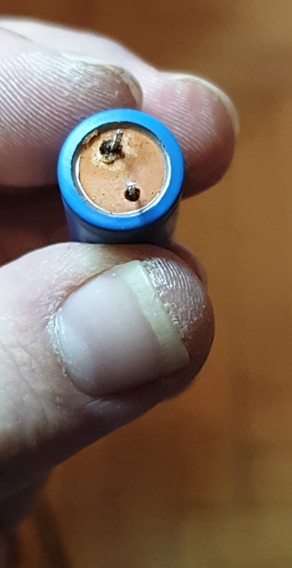

(#) krisz69 válasza reloop hozzászólására (») Márc 2, 2019 1 /
Konkrétan. Zárlatos a kondenzátor.
(#) krisz69 válasza pucuka hozzászólására (») Márc 2, 2019 1 /
Még egyszer ide teszem a fényképet. Nagyicsd ki és nézd meg alaposan. Szerintem a fénykép el árúlja milyen jó az összes. Ki van folyva...ki van rohadva a lába. Meg mérve hát.. van ott minden 100uf pl:330uf ra nyulva... ezeken nem is tudom mit is kellene mérni. Jah meg a lukas kipukkant folia az a legjobb. Szinte tudja is a gyári adatokat
