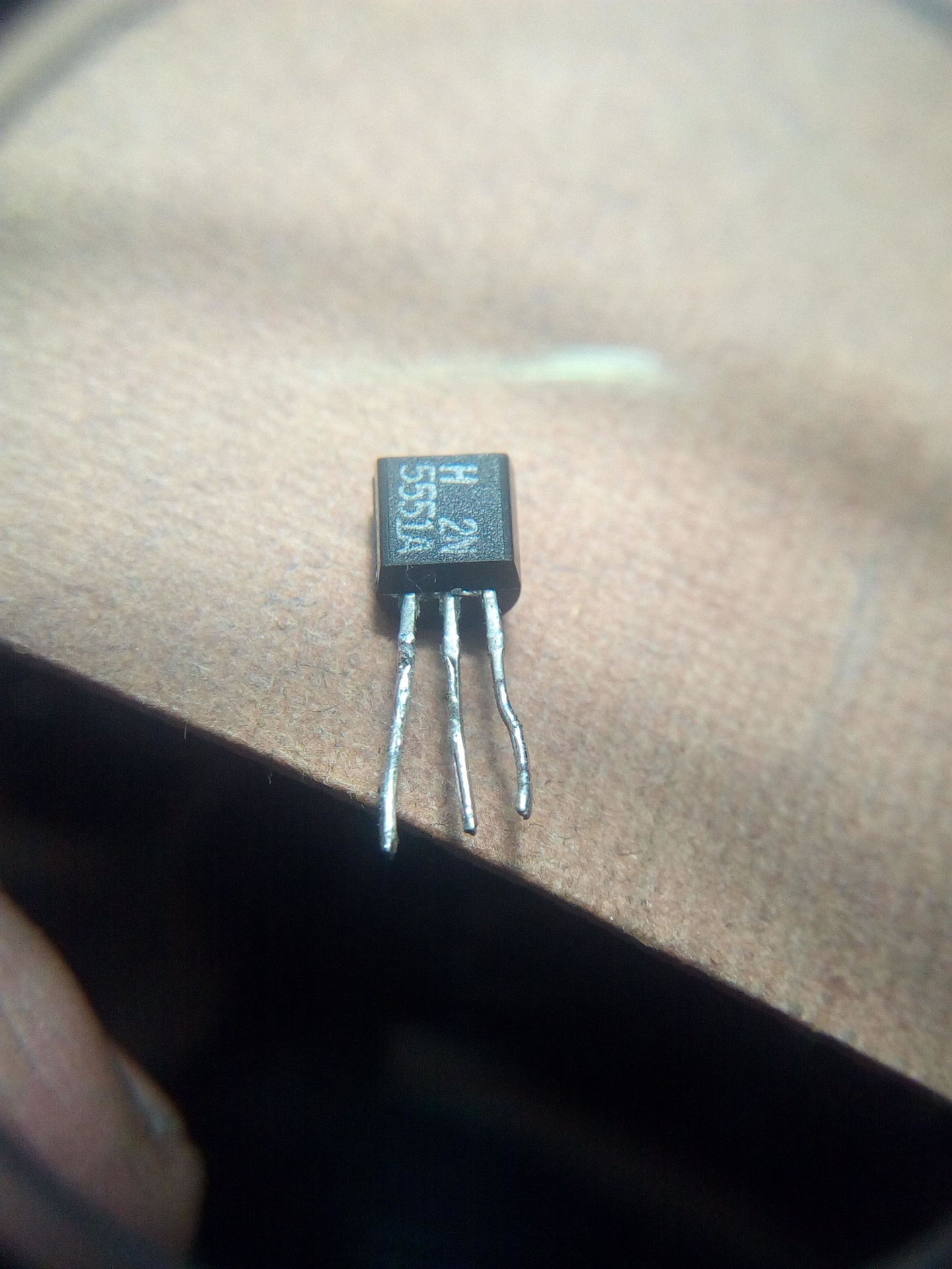

A jelenlét fontos, az érték kevésbé. Azt ellenőriztük a Q132-t nem nyithatta a környezetből felvett zaj.
Az eddig elvégzett vizsgálatok érthetőek voltak, esetleg valamelyik lépéshez fűzzek magyarázatot?
(#) mlaci989 válasza reloop hozzászólására (») Feb 23, 2019 /
A forrszemek között nincs átvezetés. Ha jól értelmezem R149 ellenálláson áram olyik ami csakis Q132 tranyón keresztül folyhat a test felé. Ahhoz hogy nyisson áram kellene folyon R147 ellenálláson. Amin nem folyik. Akkor honnét nyithat ha ha R148 is jelen van?
(#) reloop válasza mlaci989 hozzászólására (») Feb 23, 2019 /
Az egyik lehetőség volt a C-B forrszemek közötti átvezetés, amire rá is kérdeztem, a másik a tranzisztor halódik üzemi feszültségen, vagy a kiforrasztástól javult meg átmenetileg. Itt a csere a racionális lépés.
Keresek valami tranyót ami bírja a feszültséget.
Q130, Q133 tranyók hogyan veszik ki részüket a munkából illetve ők milyen módon kapnak meghajtást? Nem láttam ilyen bekötést.
(#) mlaci989 válasza mlaci989 hozzászólására (») Feb 23, 2019 /
Úgy tűnik Q132 tranyó volt a ludas. Kicseréltem MPSA42 re és működik. Megszűnt a tiltás.
És amire gyanakodtál,megnéztem nagyítóval. B-C lábak lehet gyártási hiba.
A két tranzisztor bázis emittere antiparalell van rákötve az STK bemenetén lévő differenciál erősítő kollektoraira. Klippeléskor felborul a visszacsatolás szabályzó jellege és a differenciál erősítő nyitja az adott félperiódusnak megfelelően Q130, vagy Q133-at. Az áramot az STK áramtükre szolgáltatja és a közös kollektorból jut Q132 bázisára.
Pontos
Hát le a kalappal!
(#) tothbela válasza mlaci989 hozzászólására (») Feb 24, 2019 /
Csúnya dolog az ilyen. Nem tudom hogy ki gyártja ezeket a tranzisztorokat, de mintha a nagyobb gyártóknál nem fordult volna elő. Egyre gyatrábbak a tokozások, noha a chip bennük rendben van. Pár hónapja egy tranzisztoros gitárerősítőben találtam ilyesmit, a nagyjelű fokozat tranzisztora volt. A lábak között maradt sajtolási sorja élére fémezés került. Alacsony feszültségen rendesen működött, hozta is a paramétereit, viszont az erősítőben egy nagyobb kivezérlés után úgymond begyújtott, és borzasztó hangos berregést generált egészen kikapcsolásig. Sötétben látszott a sorján végigfutó ív fénye.
(#) mlaci989 válasza tothbela hozzászólására (») Feb 24, 2019 /
Hát igen. Néztem is mert ez a 90-es évekből származó készülék. Akkoriban talán még nem tomboltak ennyire a kínai gyártók. Sorozatgyártás becsúszott a hiba. Lényeg hogy meglett. Egy parányi sorja darabka tud gubancot okozni.

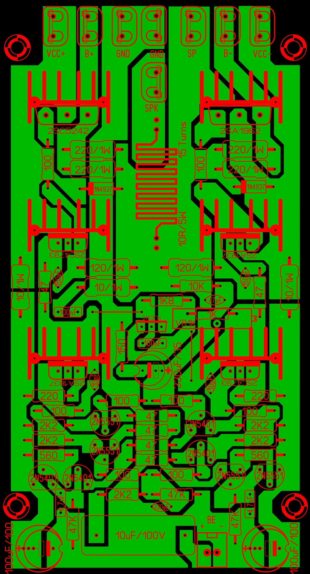

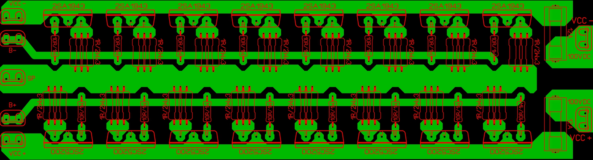

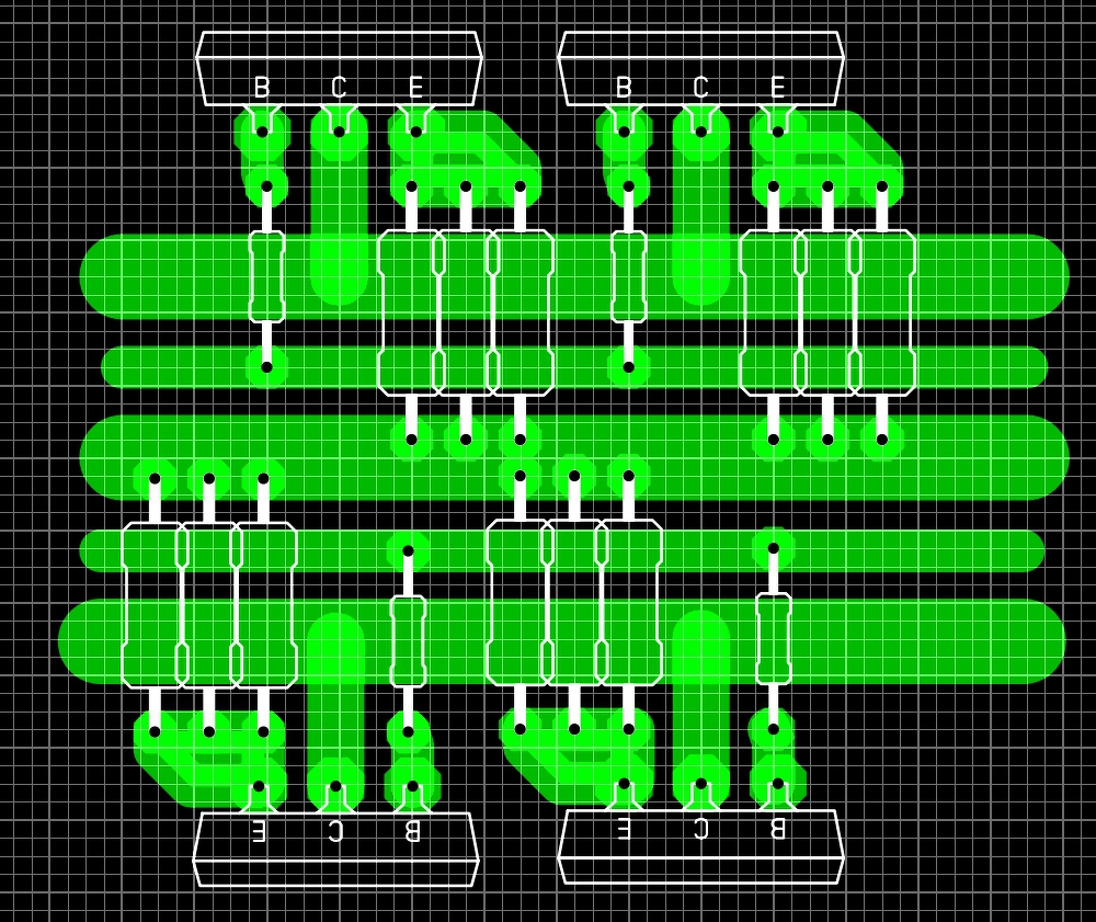

(#) nandika76 hozzászólása Feb 26, 2019 /
Sziasztok mesterek!
Kicsit átrajzoltam az eredetit, a kérdésem, hogy van-e benne javítanivaló vagy kiegészítendő rész.
Esetleg módosítani való rész a működéssel kapcsolatban.
Előre is köszönöm a válaszokat.
(#) Alkotó válasza nandika76 hozzászólására (») Feb 26, 2019 / 2
A teljesítmény panelon túl sok a cikk-cakk, és a tranzisztorok mögött is van vezeték. Egyikre sincs szükség, javaslom ezeken módosítani.
(#) nandika76 válasza Alkotó hozzászólására (») Feb 26, 2019 /
Köszönom, megfogadom, átrajzolom.
A meghajtó elfogadható vagy rajzoljam át hagyományos vonalvezetésűre?

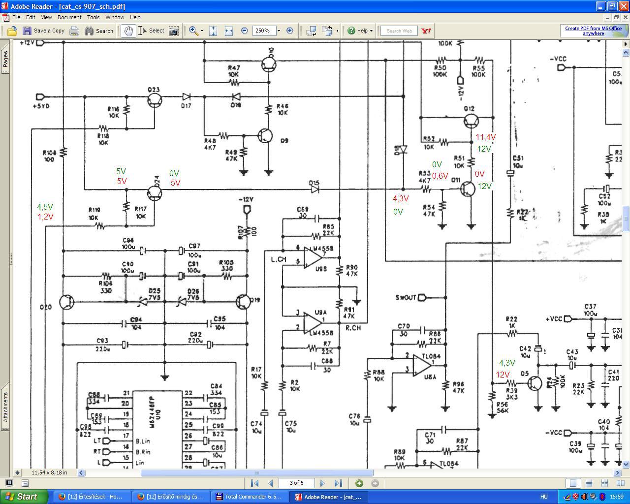

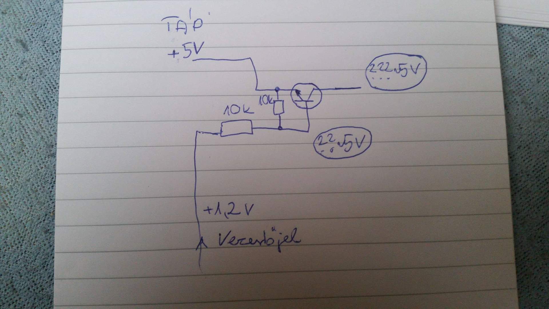

(#) kanocos hozzászólása Feb 27, 2019 /
Segítségetek kérném, elakadtam erősítő javításban. Csatoltam a kapcsolási rajzot és amit nem értek arról egy rajzot. A kiemelt rajz a 3dik oldalon van q23 és q24 tranzisztor esete. D15 és D17 diódát kiemelve a készülék működik. (center SL SR némítása, ez esetben készült a kézi rajz mérése is). Természetesen a tranzisztorokat kiemelve teszteltem működűképesek. Mit nézhettem el, mi lehet a gond?

(#) Karesz 50 válasza kanocos hozzászólására (») Feb 27, 2019 / 1
Q23,24 nem pnp tranzisztorok? Nem 2SAxxxx, Axxxx van ráírva? Szerintem el van rajzolva.
Akkor némít, ha a processzor kimenetén L szint van, vagyis a 22k-os ellenállások a földre húzzák Q23,24 bázisát, mint ahogy rajzoltad. A kollektorokon ebben az esetben 5V-nak kellene lennie.
A processzor 3-as 4-es kimenetén soha nincs 5-7V körüli szint? Ezt mérd meg elsőként.

(#) kanocos válasza Karesz 50 hozzászólására (») Feb 28, 2019 /
q23,q24 pnp tranzisztorok, 2N5401. Van más feszültség, pl relék behúzásáig 2,9V majd relék húznak esik vissza 1,2Vra. Nagyobb feszültséget nem mértem az M62446 kimenetein.

(#) Karesz 50 válasza kanocos hozzászólására (») Feb 28, 2019 /
Igen, az pnp tranzisztor és ha le van zárva akkor nem némítja a bemenetet. Akkor zár le ha az IC kimenetén legalább 4.2V van. Ellenőrizd le, hogy az IC 5-ös és 30-as lábán megvan-e a 6.9V, valamint a 42-es lábán az 5V. Ha tápfeszültségek rendben vannak akkor az IC rossz, vagy rendszervezérlőtől kap hibás adatjelet, amivel nem tudunk mit kezdeni szerintem.
A hozzászólás módosítva: Feb 28, 2019
A tápfeszültségek rendben vannak. Ami érdekes, hogy a két relét is ugye ugyanilyen kimenet vezérli és ott is 1,2V van és azt tudja vezérelni rendesen. Amit egyáltalán nem értek amit a csatolt rajzon is lerajzoltam, hogy megvan a +5V tápfesz az addig oké a bázisra igazán az IC kimenete megy ami 1,2V viszont 4V feletti érték van rajta.
Ezeket a feszültségeket kellene látnod helyes működés esetén. Pirossal írtam ha némításban van és zölddel amikor nincs.
(#) kanocos válasza Karesz 50 hozzászólására (») Márc 1, 2019 /
Q24es bázisán milyen feszültségnek kellene lennie? Ha jól gondolom "magas" szintnek kell lenni, de pont itt a gond, hogy a bázison 4,2V van és az kollektoron mégis 5V jelenik meg.
