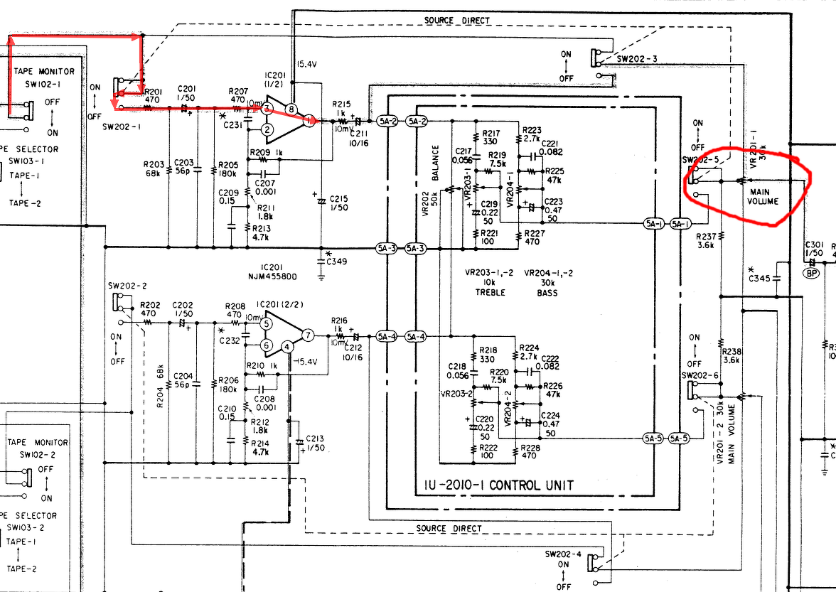

Vettem egy Denon PMA280 erősítőt és elég szépen szól meg frankó, jó előfok bipolár tranzisztoros vég de egy kicsit vérszegény a kicsike. Adatlap: ITT
Namost spec. szerint a hangszínszabályzó szabályozási tartománya +- 10dB , ez a házilag épített baxandall szabályzókhoz képest ill a Vidi Cleopatra egységéhez képest +- 20dB elmarad.

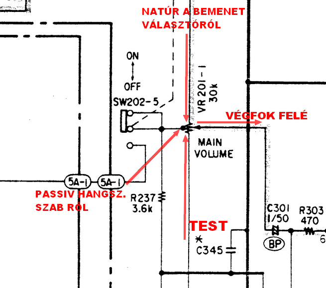

Kérdés: látott már valaki ilyen elvetemült hangszínszabályzó fokozatot (kép kivágás service dokumentumból) ha jól veszem ki a hangerő poti valami középmegcsapolásos izgalmasság és a megcsapolásra kapja a passzív!! hangszín utáni jelet a szélére meg az eredeti jelet. Mért jó ez?
(#) mek-elek válasza Mzolee hozzászólására (») Márc 10, 2019 / 1
Azért nem kellene a Cleopátrával összehasonlítani.
A jobb készülékekben vagy nincs, vagy max ennyi a hangszínszabályzó.
A hiányos műsoron ez nem igazán tud segíteni, inkább rontani.
Ha más elvárásod van a készüléktől, nem szóltam!
(#) reloop válasza Mzolee hozzászólására (») Márc 10, 2019 /
Szia! Olyan ez mint a loudness (fiziológiai hangszínszabályzás), csak a kiemelés mértéke rád van bízva. Az okos dolog, hogy teljes hangerőn nem lehet emelni a magason, mert annak a hangszóró látná a kárát.
Példa egyszerű loudness kapcsolásra.

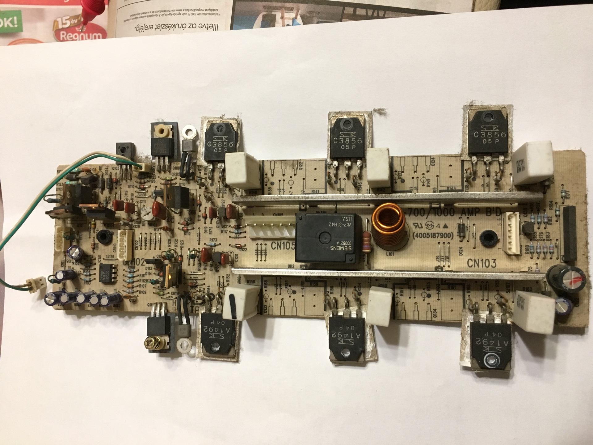

Elkövettem azt a hibát, hogy kölcsönadtam a Zeck erősítőmet és mindkét végfokot hazavágták.
Beültetve mértem a végfoktranzisztorokat és a meghajtókat. Szinte mind rövidzár.
Szerintetek érdemes javítani? 2Sc3856-ból kellene 6 db és 2SA1492-ből szintén, plusz a meghajtók meg még ami kiment esetleg.
A végtranzisztorokat 500 Ft-tól 8000-ig találtam. Merre érdemes elindulnom? Megbízható márka, esetleg helyettesíteni...
Csatolok képet a panelról meg Bővebben: Link itt van a kapcsolás (a 2.350-es verzió van nekem).
