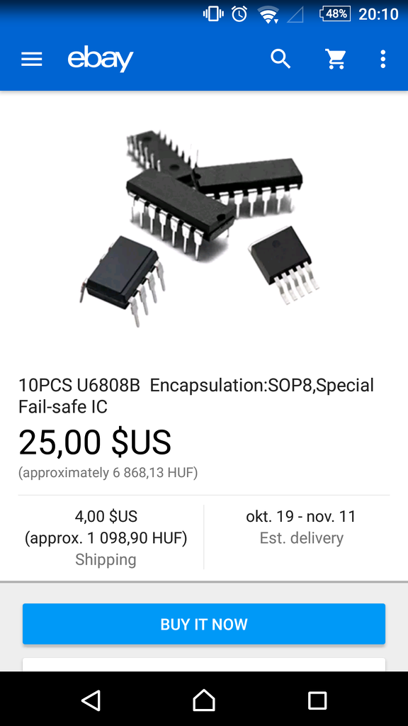

(#) szemu hozzászólása Szept 29, 2016 /
Üdv.!
Van egy ilyen panel nálam és egy 8 lábú smd teteje leugrott.
Próbáltam összeilleszteni és az ic-n szerintem ez olvasható: BD6808
De sajnos nem találom, hogy mi ez pontosan.
A képen a fekete kondi alatt IC7.
Mosfetre gondolok csak mivel lehetne helyetesíteni.
Köszönöm előre is!
Szemu
(#) krisz69 válasza szemu hozzászólására (») Szept 29, 2016 /
Én csak ezt a megfelelőt találtam . De nem biztos ez az !!
(#) reloop válasza szemu hozzászólására (») Szept 29, 2016 /
Szia! A Genius névből és a képen látottakból arra következtetek, hogy a kapcsoló-üzemű tápnál jársz. Úgy tűnik a FET (Q3) már ki is van műtve. Addig ne is vadássz alkatrészre míg tártad fel a meghibásodás okát!
(#) szemu válasza reloop hozzászólására (») Szept 29, 2016 /
Elöször is köszönöm hozzászólásokat.
Igen van több hibás alkatrész is. Egy 0,39 ohm 2w ellenállás is elszakadt illetve egy TO220 as Mfet is zárlatos. Letöltöttem service manuált amibe az erősitő rész komplett kapcsolását alkatrészletenként ismerteti de a táp résznél csak elvi kapcsolás van értékek nélkül.
Kapcsitáp témában kérj segítséget, mellékeld a vázlatos rajzot!
