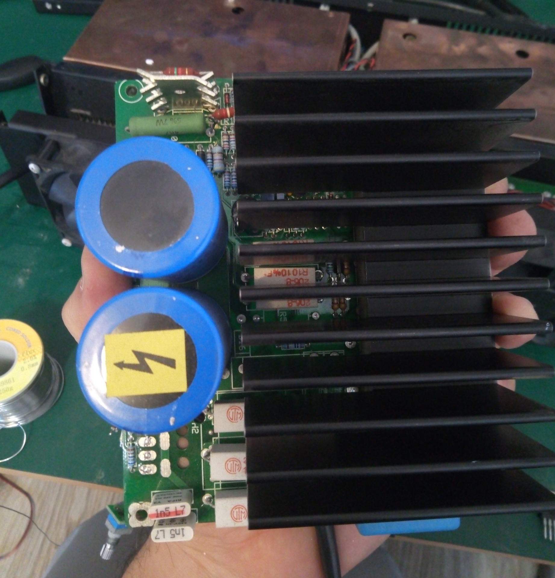

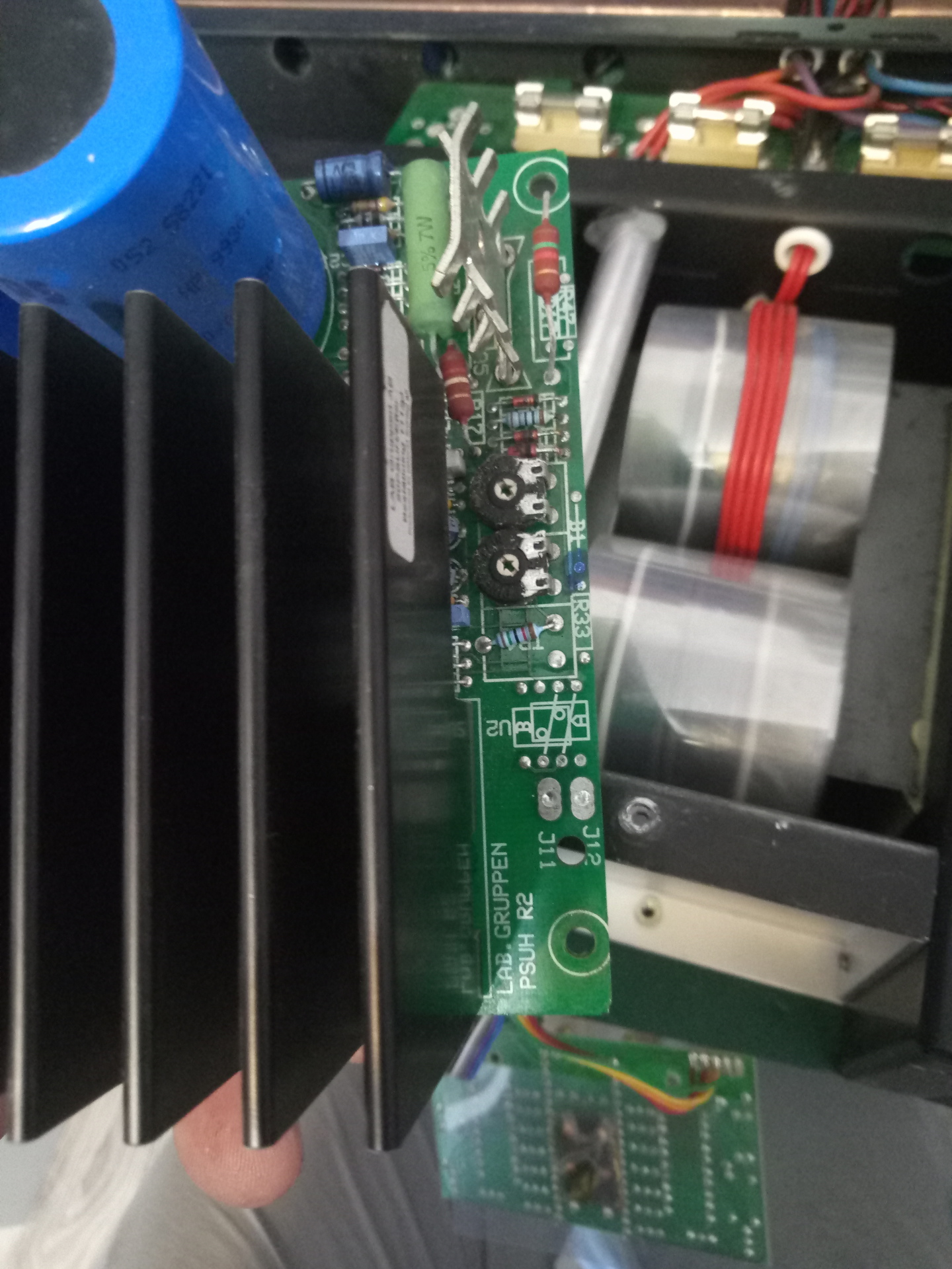

(#) szaka hozzászólása Ápr 1, 2019 /
Van esetleg valakinek kapcsolási rajza LAB GRUPPEN LAB2002 erősítőről?
Kimondottan egy alkatrész az , amit nem tudok beazonosítani.
Csatoltam pár képet.
Köszönöm előre is.

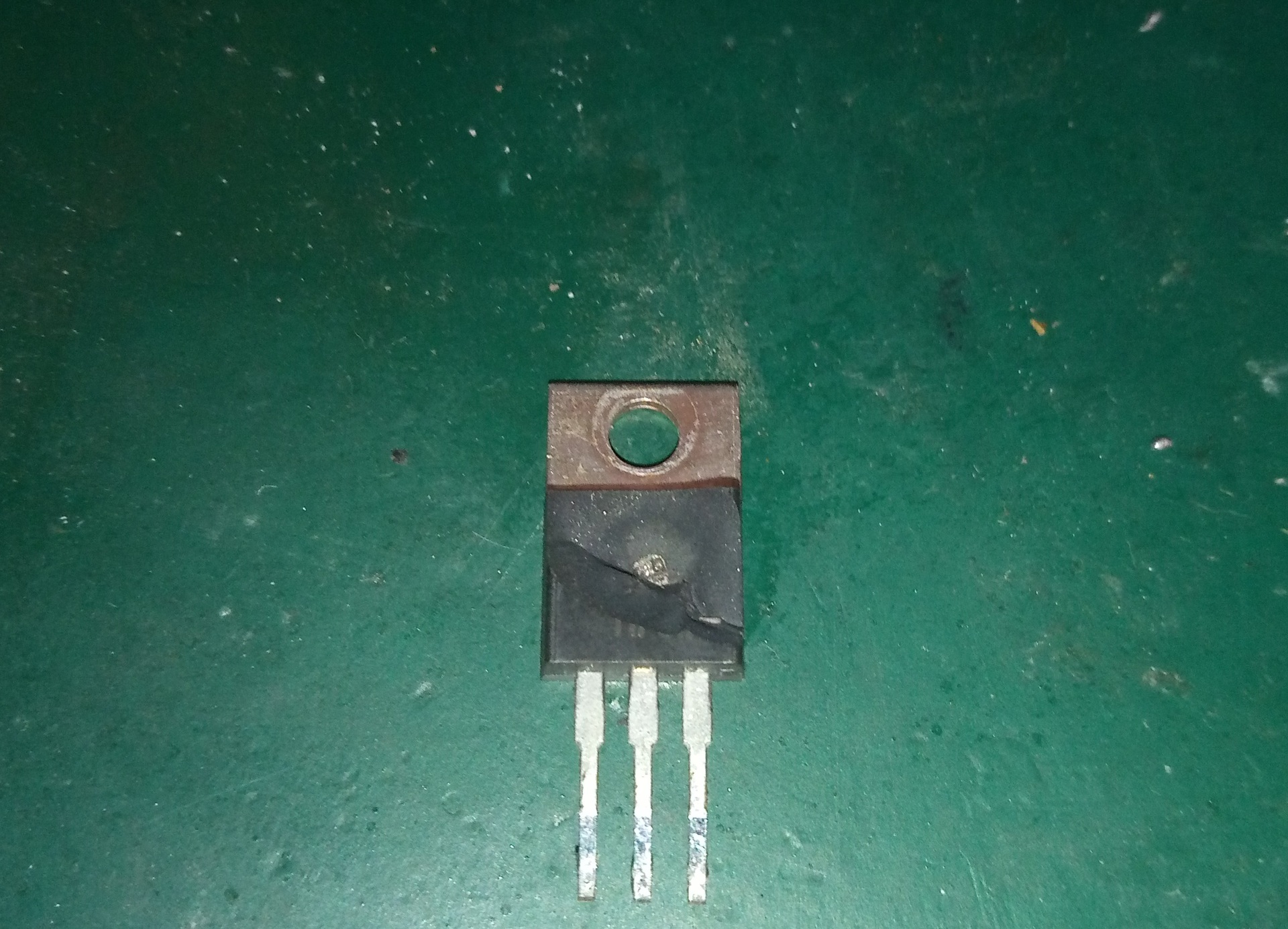

(#) mlaci989 válasza szaka hozzászólására (») Ápr 1, 2019 /
Keresd meg az alkatrész kalapját amit ledobott magáról. Ha szerencséd van leolvasható a hiányos jelzés. Lab-hoz macerás a kapcsolási rajz de nem elérhetetlen.
(#) szaka válasza mlaci989 hozzászólására (») Ápr 1, 2019 /
Szia.
Sajnos nem volt meg benne...
(#) ticko válasza szaka hozzászólására (») Ápr 2, 2019 / 1
Tessék! Bővebben: Link
Remélem segít.
(#) tothbela válasza szaka hozzászólására (») Ápr 2, 2019 / 2
Köszönet ticko-bak a rajzért. Ha jól láttam az a Q5 tranzisztor a tápban, és TIP50 a típusa. Sajnos valamiért elpukkant. Jó hír lenne hogy ez elég kommersz alkalmazásban üzemel, tehát nem lenne gond a beszerzéssel, meg ezer helyettesítője akad, viszont ha így elrobbant, elvihette magával az IGBT meghajtó részt. Ez a tranzisztor látja el ugyanis a tápegység IGBT meghajtó áramköreit feszültséggel addig, amíg a táp be nem indul. Utána már a tápegység veszi át ennek szerepét, így tehermentesítve lesz a továbbiakban. Viszont az hogy eldurrant, arra enged következtetni, hogy huzamosabb ideig nem tudott elindulni a táp, ezért ez a TIP50 áteresztő tranzisztor túlmelegedett. Nem terveztek rá ugyanis hosszú idejű disszipációs hő elvezetésére alkalmas hűtőt. Viszont ha nem indult a táp, annak oka volt.
