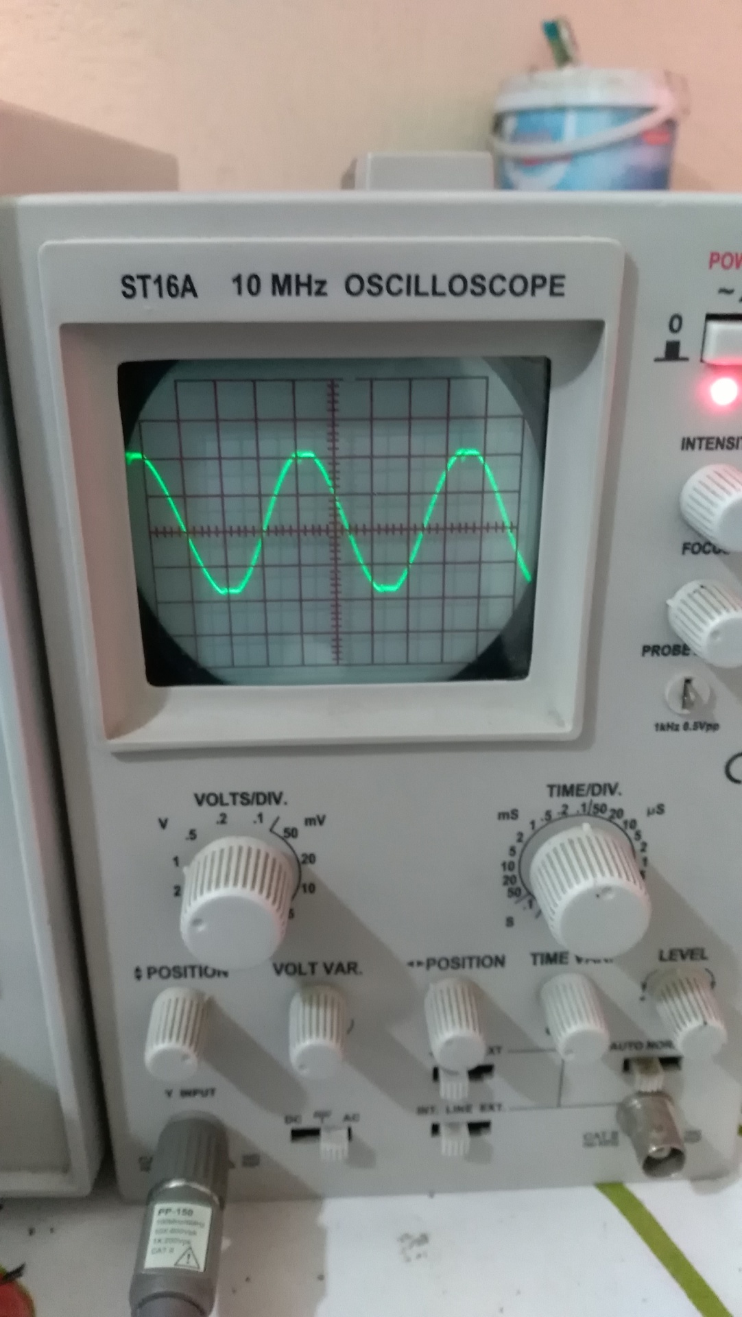

(#) Karesz 50 válasza soos csaba hozzászólására (») Okt 4, 2019 /
Ha jól látom a szkóp 10V/osztáson van és ezek szerint +19/-24V-on klippel az erősítő?

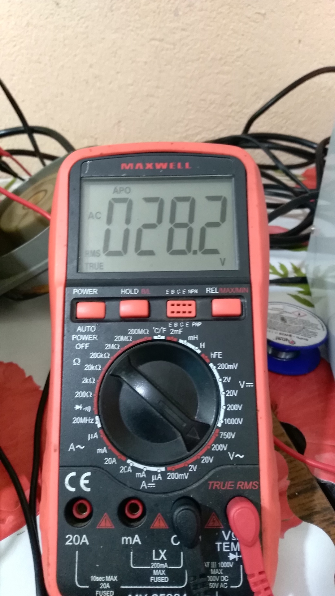

(#) soos csaba válasza Karesz 50 hozzászólására (») Okt 4, 2019 /
Az erősítő 28,2V-ál kezd el klippelni 1KHz-es vezérlőjellel vezérelve.
(#) reloop válasza soos csaba hozzászólására (») Okt 4, 2019 /
Az 4 Ω-on 200 W. Mi is a gond valójában?

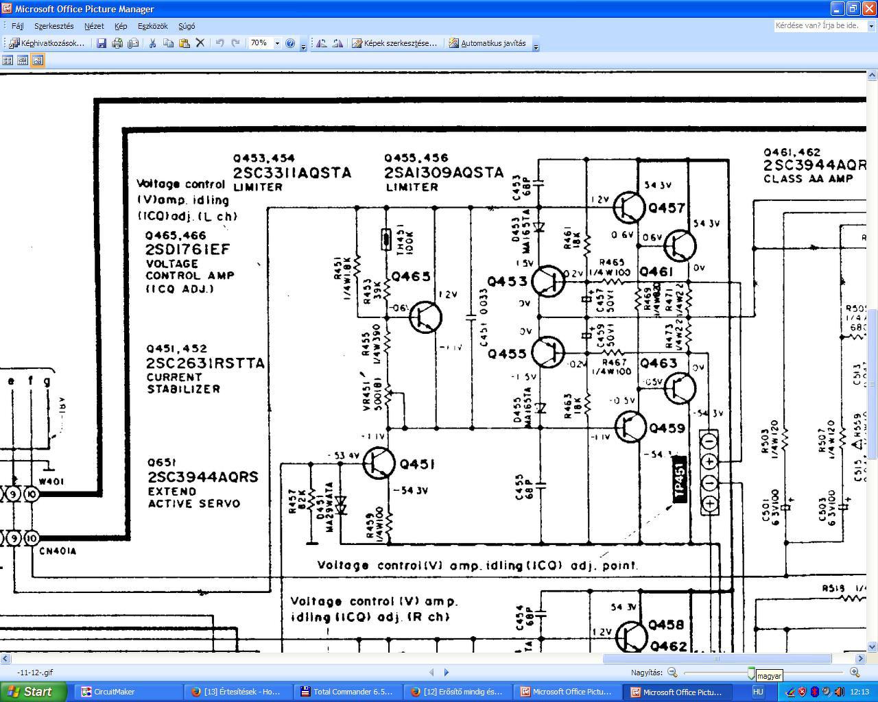

(#) reloop válasza Karesz 50 hozzászólására (») Okt 4, 2019 /
A Power Amp-ban nem találok áramkorlátot. Ott, illetve a hídban gyanítok megnyúlt teljesítményellenállást. A széthajtás stimmel.

(#) Karesz 50 válasza reloop hozzászólására (») Okt 4, 2019 /
Itt van a túláram védelem (ha jól gondolom).
Ez a fokozat 1 Ω-on keresztül csatlakozik a kimenetre, a Power Amp után pedig 0,1 Ω-ot látok. Utóbbinak kéne vinni a teljesítmény javát (szerintem).

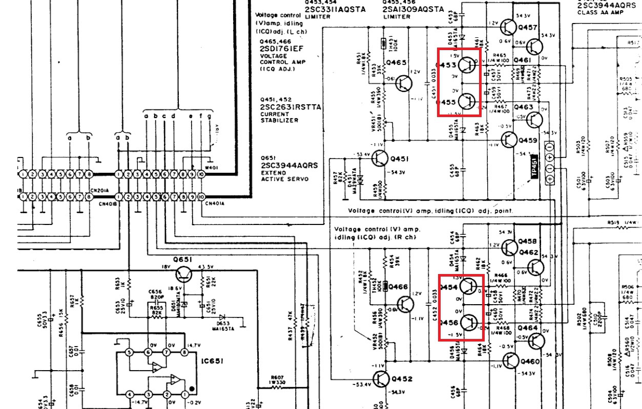

(#) soos csaba válasza highand hozzászólására (») Okt 4, 2019 /
Szia highand!
Nagyon szépen köszönöm ezt a kimerítő és hasznos élmagyarázást a hangszóró kilengéséről.
Viszont én meg olyat csináltam az erősítővel hogy szépen ki iktattam mind a két tranzisztort a LIMITER körből (Q453, Q455, és a másik oldalból is Q454, Q456), és így a membrán kilengés nélkül tökéletesen működik.
Tudom hogy a mérnők Úr anno oda bele tervezte ezt az egységet az erősítőbe és célt is szolgál, de meg fogadtam hogy több időt már nem fogok bele pocsékolni ebbe az erősítőbe, és így döntöttem, a lényeg az hogy most működik.

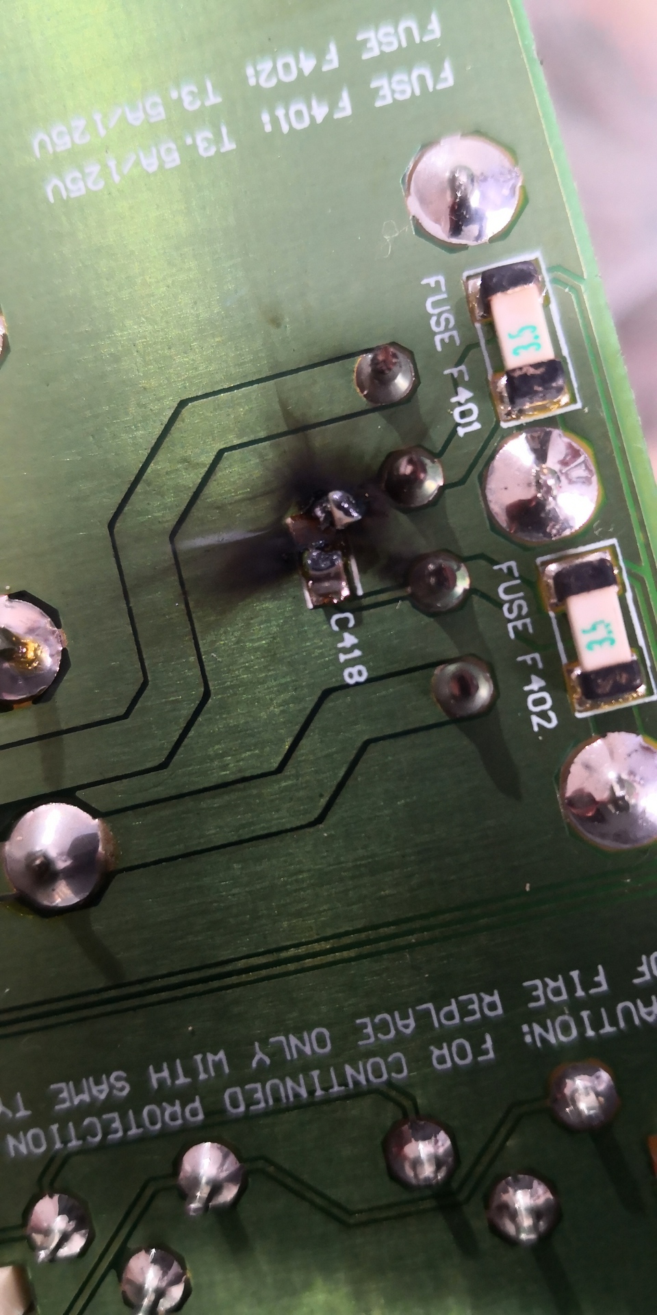

(#) jesszusom hozzászólása Okt 5, 2019 /
Nem szeretnék új topikot nyitni, kis segítségre lenne szükségem.
Van egy 18 éves Jamo SW2010 házimozis subwooferem, ennek erősítője halálozott el, bekapcsoltam, adott egy nyekkenést és benémult
A hiba elvileg feltárva, de fogalmam sincs milyen alkatrész lehet.
Ez a c418 alkatrész lehet a hibás. Mi lehet ez pontosan, ha szerzek ilyet kicserélem, akkor megjavul, nem?

(#) CHZ válasza jesszusom hozzászólására (») Okt 5, 2019 /
Forraszd ki, nélküle is kipróbálhatod, de előtte ellenőrizd a 2db biztit is, szerintem azok is szakadtak.
(#) Gafly válasza jesszusom hozzászólására (») Okt 5, 2019 /
Én is zavarszűrőnek nézem, bár rajzot nem találtam róla.
SMD biztosítékot például itt találsz.
Kis szerencsével tényleg csak a kondenzátor robbant fel.
Ha csak ez volt a baja, akkor lehet nem is cserélnem ki, vagy valami 10...100 nF ami befér és bírja a feszültséget.
(#) jesszusom válasza Gafly hozzászólására (») Okt 5, 2019 /
Rajzom nincs sajnos, rosszpont a jamonak, az oldalukon rákeresek, mint ha nem is létezni a termék
Most ezt nem értem, ami felrobbant az kondi volt? Valamit ki kell cserélnem mert nincs hang semmi!
Kondi volt, de működnie kell nélküle is.
Olvasd el! Biztosítékot szerintem cserélni kell (fuse401/402)!
(#) jesszusom válasza CHZ hozzászólására (») Okt 5, 2019 /
Magyarán, ha kicserélem a 2 biztit, lehet, hogy működik a kondi nélkül? Bár mindenképp ki akarom cserélni azt is.
Mérd ki a biztiket, ha kell cseréld és ha ismét nem szakad meg, akkor működni fog, szerintem.
