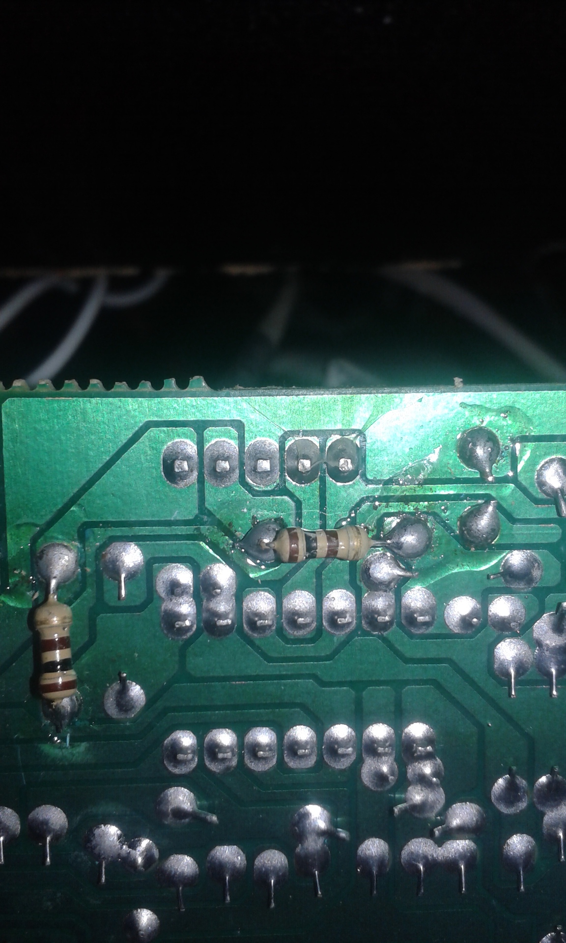

(#) feccus válasza feccus hozzászólására (») Okt 5, 2019 /

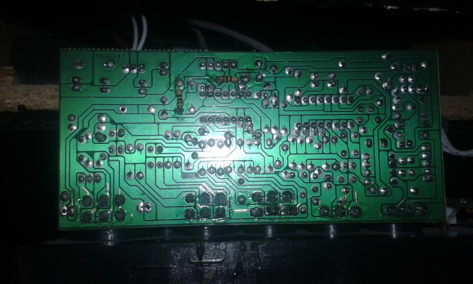

Sajnos még mindíg nem sikerült életet lehelni az előzőleg csatolt erősítőbe. Kicseréltem benne az összes alkatrészt és jelenleg bekapcsoláskor csak búg, jelre nem reagál és a jobb oldali fetek előtti ellenállás pár másodperc alatt forróvá válik. Elég leharcolt állapotban került hozzám forrasztásoldali nyákhibákkal. Valakinek esetleg valami ötlete?

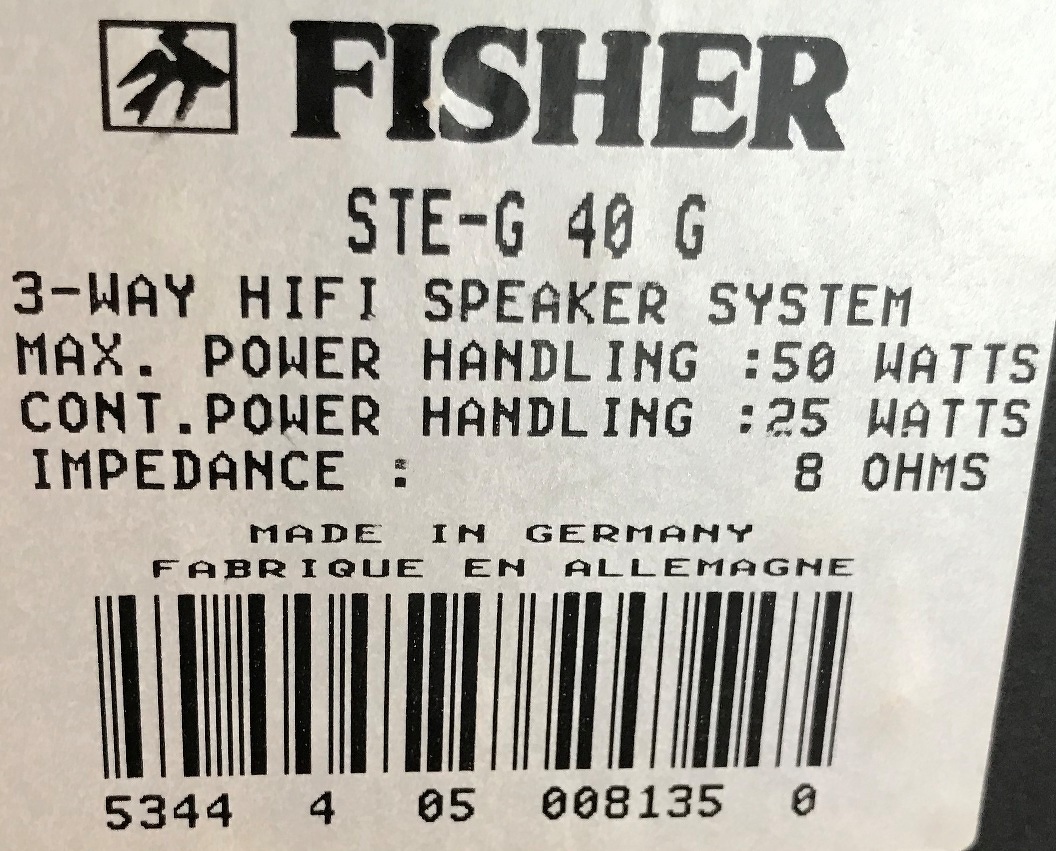

(#) Urbiferi hozzászólása Okt 7, 2019 /
Hozzá nem értőként kérdezném, hogy megfelelő összeállítás lehet a mellékelt hangfalak mellé egy ehhez hasonló erősítő:
https://www.ebay.com/itm/DC-12V-35W-35W-20Hz-20KHz-TDA7377-Dual-Cha...Bang~A
egy számítógép táppal (12 V, 10 A) meghajtva.
Köszi. Feri.

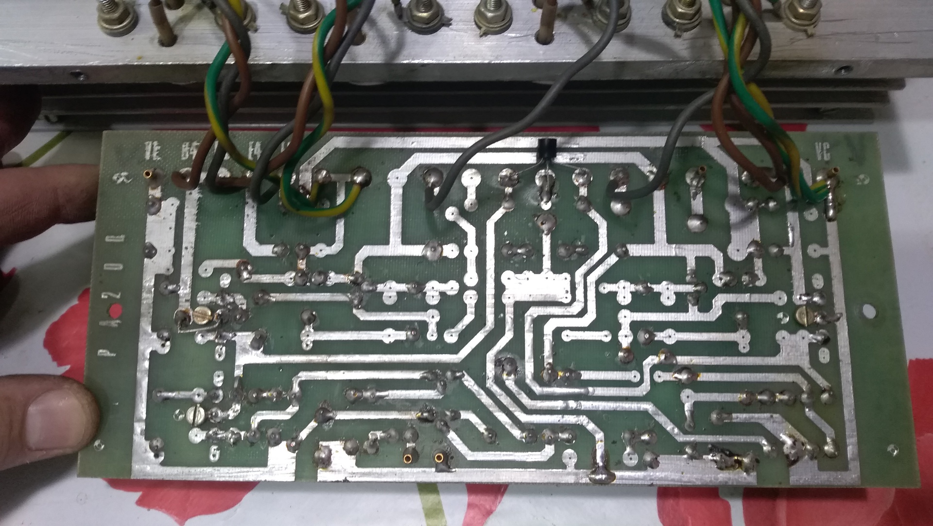

(#) soos csaba hozzászólása Okt 7, 2019 /

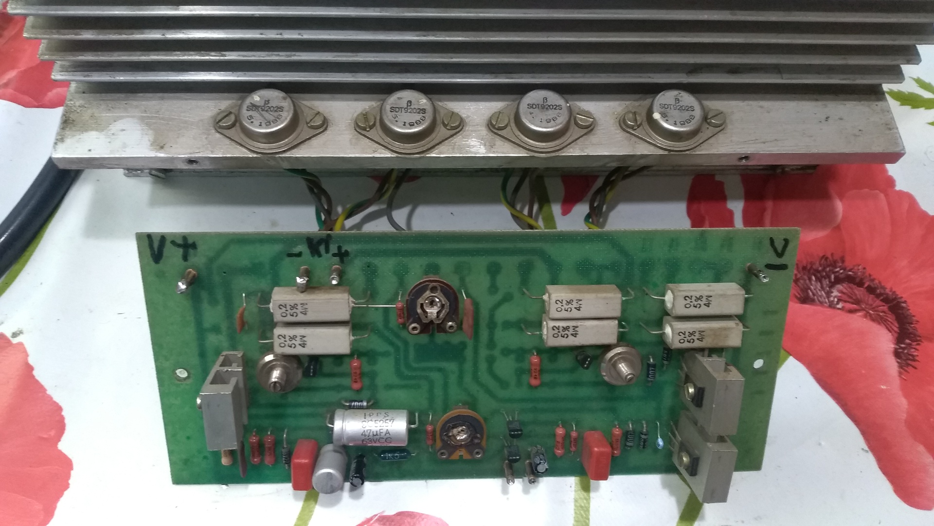

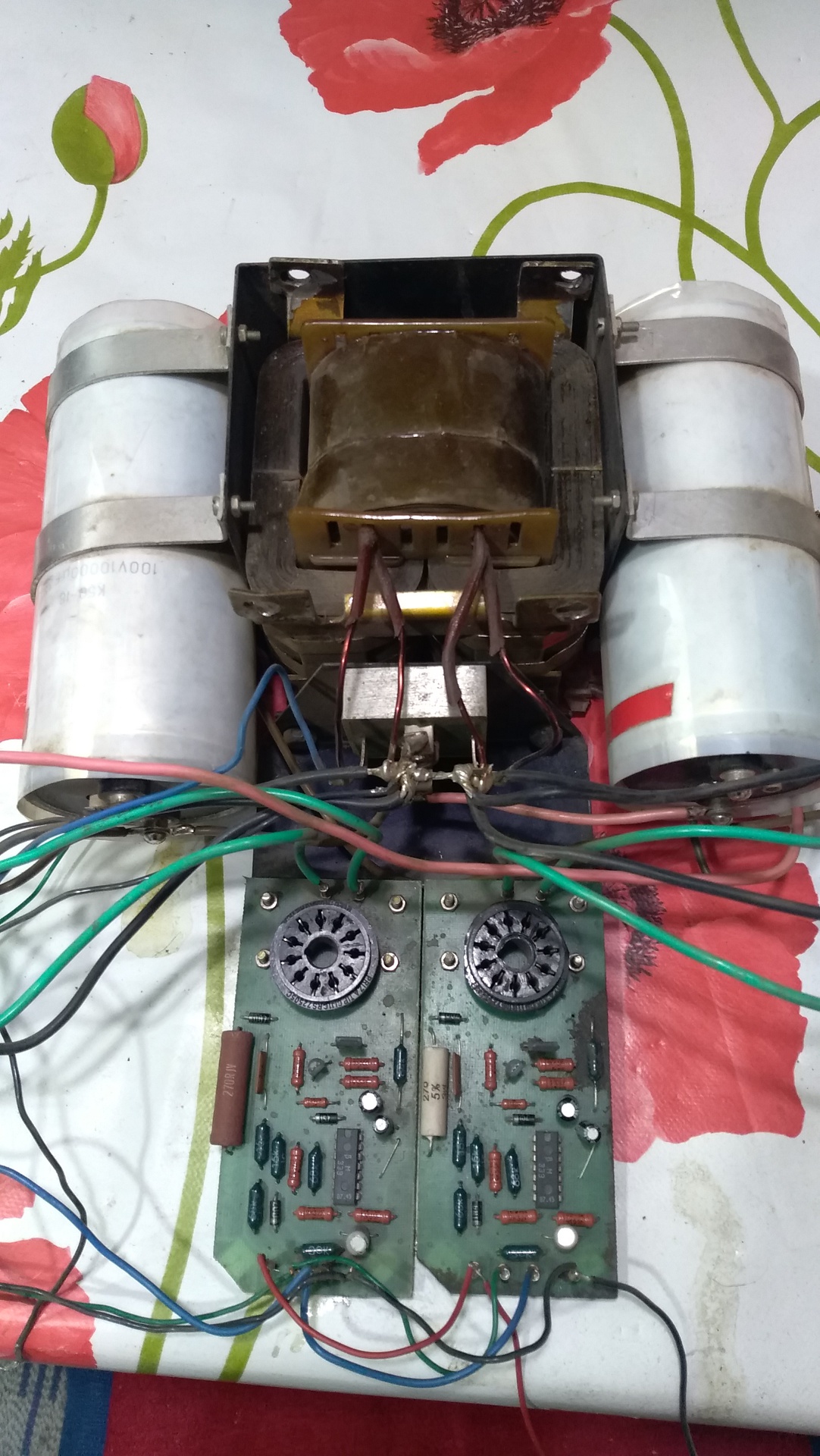

Ma kaptam egy régi csinált erősítőt az egyik haveromtól, bele is kukkantottam hogy mi van benne..
Az erősítőben van két nagy békebeli vastag 10000µF/100V-os kondenzátor egy transzformátor, egy 20A -es egyenirányító híd a két koppanásgátló arámkor, meg két LED-es VU-méter.
Az erősítő 2X50V ről üzemel, a végtranzisztorok SDT9202S, ugyan az a paramétere mint a jó öreg 2N3055-ös tranzisztoroknak.
Csináltam egy pár képet a panelról, meg a tápegységről is.
Az erősítő működik tökéletesen, csak én most szét kaptam hogy a dobozát tudjam le festeni, mert egy kicsit már idő viselt.
Az érdekelne az erősítővel kapcsolatban, hogy valaki nem e ismeri fel a kapcsolást, és nem tudna nekem egy rajzot ide fel tenni?.
Az interneten semmit nem találtam róla, a végerősító panelján csak annyit ír hogy PA200.

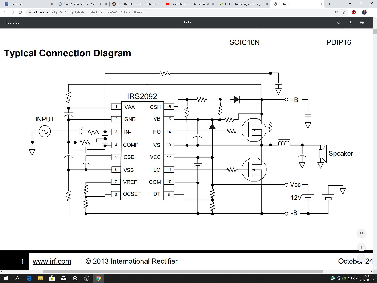

(#) zotya1983 hozzászólása Okt 7, 2019 /
Üdv! Ebben
az erősítőben irs 2092 külső fázisfordítóval úgy hogy egy oldalt megfordítom a bemenetet megoldható a fázisfordítás?

(#) Urbiferi válasza Urbiferi hozzászólására (») Okt 7, 2019 /
Úgy néztem a TDA7377 adatlapját, hogy 2 X 30 W. A linkeken pedig 2 X 35-öt ír az eladó. Gondolom ez nem probléma. A hangfalaim 2 X 25 wattosak. Szerintetek jó választás, vagy tudtok hasonló árban jobbat?
Koszi. Feri.

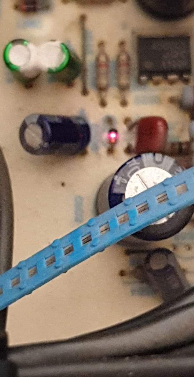

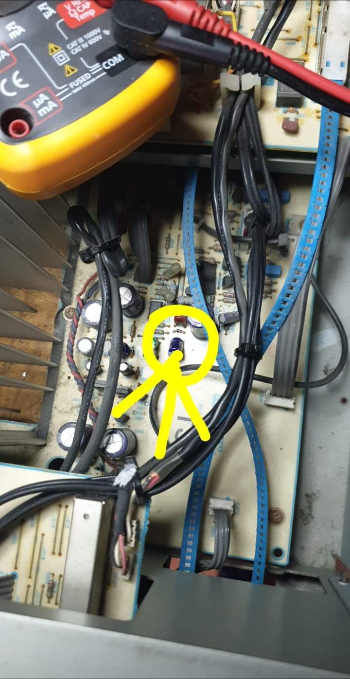

(#) krisz69 hozzászólása Okt 8, 2019 /

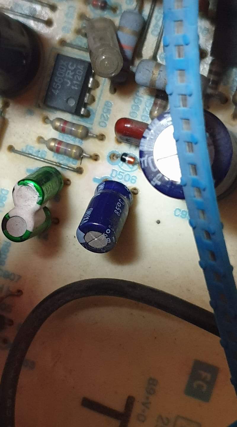

Sziasztok hozám került egy Onkyo a8870 tipusú erősitő. Következö a probléma mimden funkcioja müködik már. Viszont van egy dioda ami világit és a kapcsolási rajzon se találtam meg. Valaki találkozott már hasonlóval ??
D506 a panelen.

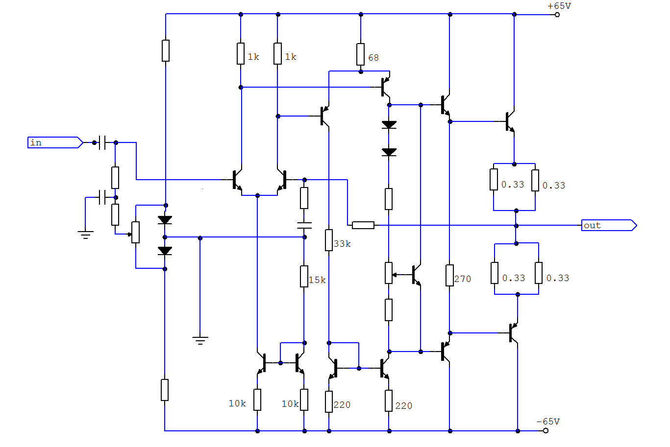

Javításra került hozzám egy elektrovojsz keverőerősítő. A végfok egyik csatornája halt meg. Visszarajzoltam, és elmosolyodtam rajta. Az, hogy a végtranzisztorok a nagy hűtőbordán, a meghajtók saját kis kockacukor hűtőn, a bias áramkör tranzisztora meg a trimmerrel soros két dióda ott ahol éppen a gólya lepottyantotta. Egymással semmi termikus kapcsolat. Ez okozta a vesztét is egyébként.
De van még más is. Feltettem a rajzot a végfokról. A kompenzáló és hidegítő kondenzátorokat lehagytam, valamint a túláram védelmet is. Csak a lényeges ellenállások értékeit jelöltem. Kiszámolható mekkora áramok folynak a fontosabb helyeken, így azonnal érthető miért kellett betervezni a bemenetre egy ofszet beállító áramkört, ami persze koppra ki van tekerve az egyik irányba.

(#) Urbiferi válasza Urbiferi hozzászólására (») Okt 8, 2019 /
Nézegettem ezeket az erősítőket ebben a teljesítmény tartományban. Láttam jó sokat, viszont semmi tapasztalatom. Tudtok ajánlani 2 X 25 Wattos hangfalhoz valami bevált típust?
Köszi. Feri.

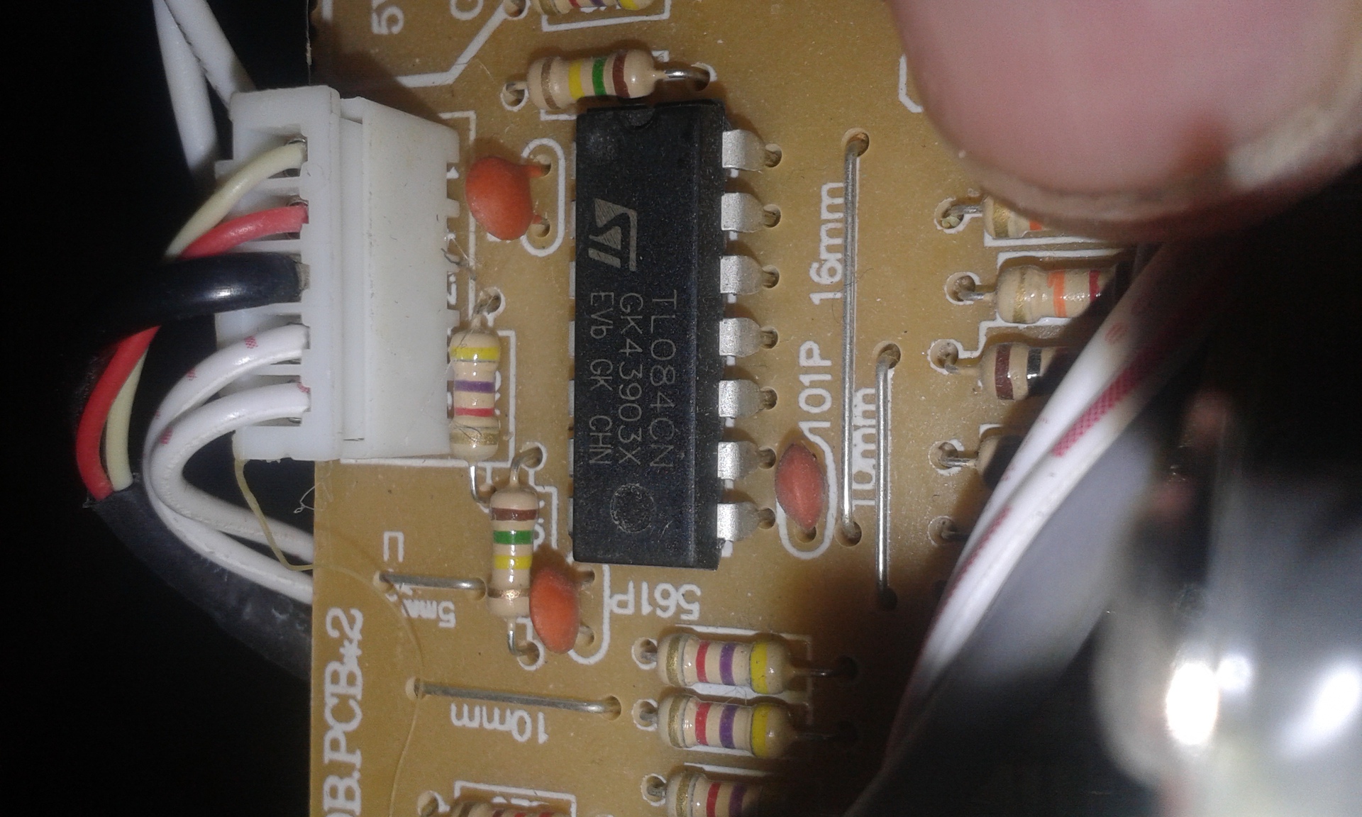

(#) feccus hozzászólása Okt 8, 2019 /

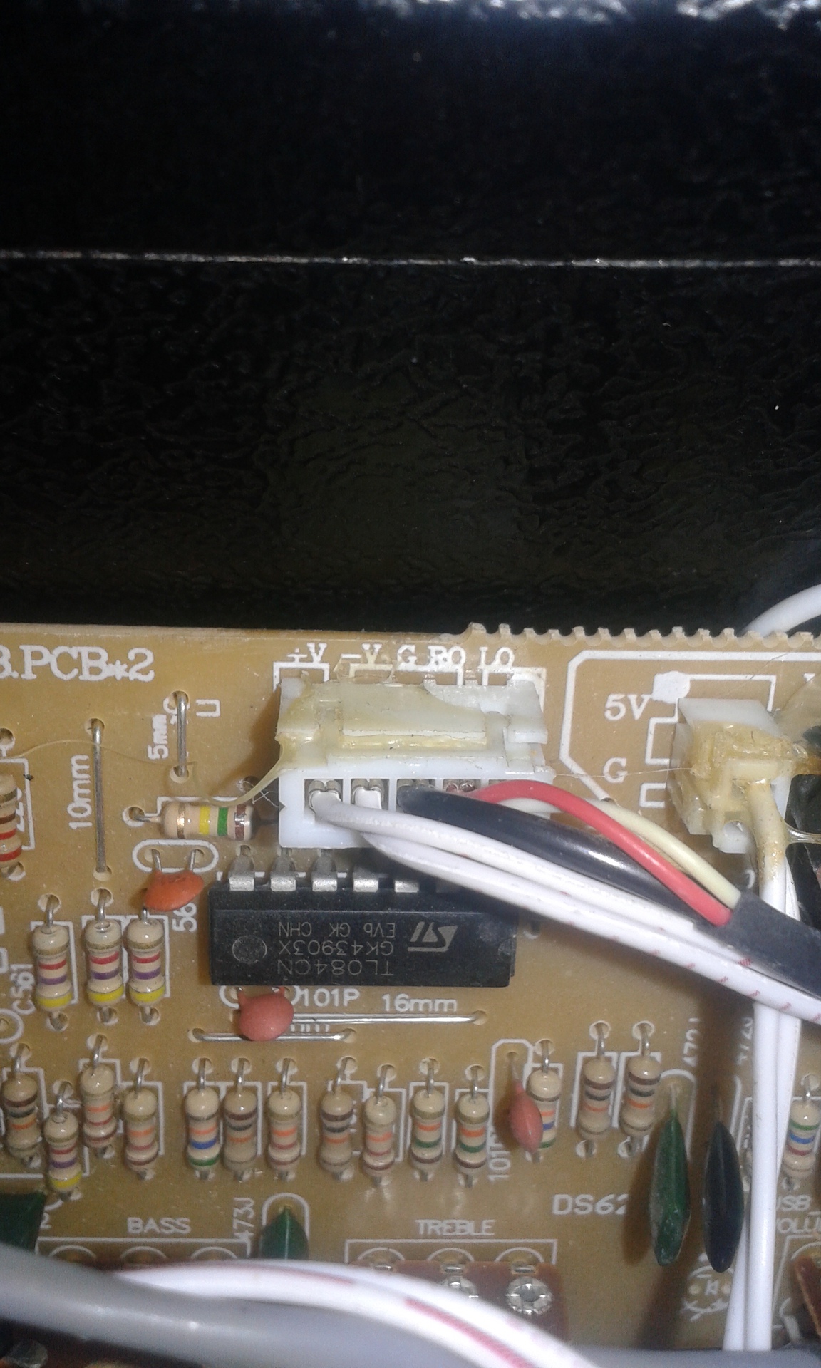

Nemrégiben hoozámkerült egy aktív hangfal hibás erœsítővel. Sajnos nem sikerült az erősítőt megjavítani súlyós nyákhibák miatt. Az erősítő helyére egy tda 7294 es erősítő került. A problémám az lenne hogy összekötöttem a beépített keverővel de valami nem stimmel. Van a nyákon kettő kábel amit nem tudom hogy hova kellene kötnöm.mellékelem a keverőt amin a nyákon van egy forrasztott csatlakozó a követlező feliratokkal LO,RO, V+,V- Az ro-t és az lo-t bekötöttem az erősítő jel bemenetére de csak annyit szólt kb mint egy fülhalgató. A v+ és v- nem tudom hogy mi akar lenni.Ha valakinek van ötlete azt szivesen fogadnám.
(#) Laci66 válasza feccus hozzászólására (») Okt 9, 2019 /
Szia !
Pozitív és negatív tápfeszültség mellette a "g" (ground) a testelés vagy(sasszi), ha ezeket nem
kötöd be a készüléked nem kapja meg a működéshez szükséges tápfeszt.
Világítottál már olyan elemlámpával, amibe nem tettél elemet?
(#) feccus válasza Laci66 hozzászólására (») Okt 9, 2019 /
Azt gondoltam hogy tápfesz csak az a problémám hogy nem tudom pontosan hogy mennyit igényel. Amire előzőleg rá volt kötve azon 23 v-ot mértem. Adtam neki 15 v- dc-t próbaként mert az volt adott a tápomon, simán pozitív és negatív feszültséget és a tápon kisütötte a 15v-os stabilizátort. Ami kábelköteg egybe van lo-ro-g, azokat az erősítő jel bemenerére kötöttem.

(#) zotya1983 válasza zotya1983 hozzászólására (») Okt 10, 2019 /
Köszönöm szépen uram.
