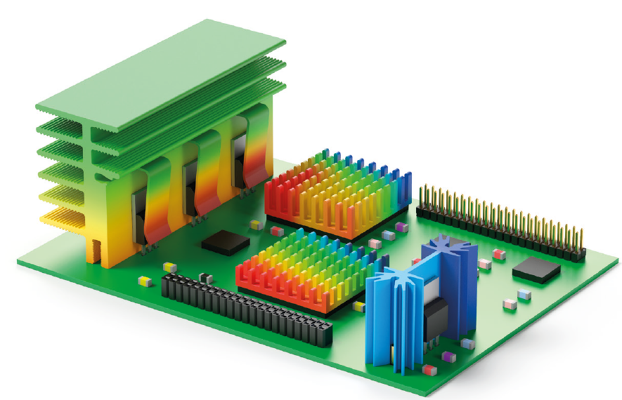

(#) mek-elek válasza nagym6 hozzászólására (») Dec 5, 2019 /
Hűtendő felületnek a félvezető hűtőlapkáját értettem.
(#) nagym6 válasza mek-elek hozzászólására (») Dec 5, 2019 /
„legmelegebbek a borda szárnyai.”
A borda szárnyai a leghidegebbek, legtávolabb vannak a hőforrástól. Vagy valamit félreértünk.

(#) mcc válasza nagym6 hozzászólására (») Dec 5, 2019 / 1
Így néz ki a gyakorlatban.

(#) mek-elek válasza mcc hozzászólására (») Dec 5, 2019 /
Arról is írtam, hogy a késztermékekben mindenben a minimál megoldást alkalmazzák üzleti okokból. Erre jó példa a képed. Az is igaz, hogyha vihart kavarnak körülötte jobb a helyzet.
A vízszintes bordákat gondolom oldalról érkező fuvallatnak szánták, mert különben rosszabb lenne a hőleadása, mint a rövidebb oldalára állítva. Azonban én úgy látom, hogy a panelen mindegyik bordának kevés a "hőpufferje" lapos a tömbrésze, nincs meg a kellő keresztmetszet a szárnyak felé, így azokhoz nem egyenletesen jut el a hő, így a bordák hatásfoka elég gyenge mutatósságuk ellenére.
Aki kitalálta a vékony lapka két oldalán a "bokor"végződéses hűtőszászlócskát, nem semmi. Az kétségtelen, hogy érdekesen néz ki. Azonban, ahova a félvezetőt szerelik, az ugyan nem sok hőt tud elszívni, mert vékony ahhoz, de az is feltorlódik rajta, mert nem tudja intenzíven átadni a vékony élein az ott várakozó "szárnyaknak".
De megint megjegyzem, az intenzív ventilátorozás tűzoltás neki.
És persze a plusz villanyköltséget nem a gyártója fizeti.
„a borda "szárnyai" azért melegebbek,”
Ha hőmérővel mérjük, akkor a szárnyak melegebbek, mint a "tömbrész"?
„tömbrész hirtelen elszívja a félvezetőről az azon jelentkező változó hőt”
Itt hőkiegyenlítés lesz, ahol mindig hidegebb a távolabbi rész, a hő csak a melegebből a hidegebb felé terjed (vagy fordítva is igaz, hideg a meleg felé terjed). Ha melegebb lenne a távolabbi rész, akkor nem menne el a hő, hanem visszafelé melegedne.
„Mondhatni a végpont hőtorlódásának”
Ilyen ebben az esetben nincs, mintha lendületből tehetetlensége miatt menne a szárnyakra a hő, és a forráshelyén kevesebb maradna.
Túlkombinálod itt nem létező fizikai jelenség bevonásával, ennél sokkal egyszerűbb eset ez.
(#) mek-elek válasza nagym6 hozzászólására (») Dec 6, 2019 /
"Ha hőmérővel mérjük, akkor a szárnyak melegebbek, mint a "tömbrész"? "
Érdekes felvetés, ami további kérdéseket rejt magában.
A hőmérő rögtön olyan műszakilag pontosságot feltételez (mint irányadó). Azonban elgondolkodtató, hogy egy hőmérővel, hogy mérjük meg a hűtőtömb belsejének hőmérsékletét, beleértve a bordafal találkozási felületét is? Mert az áramlás nagyja ott történik.
A hűtés felépítésénél elég sok tényező eredményezi, az aktuális, tapintással, esetleg méréssel kapott eredményt. Alapvető a keletkező hőmennyiséghez képest a hűtőtömb mérete, és ehhez képest a hűtőborda tömbhöz csatalakozó felület nagysága, és annak szárnyinak összfelülete. És mint a hangfalnál a helységakusztika, milyen a hűtőborda szellőzési lehetősége adott helyen. Ebben benne van a polc fajtája, a bordatávolság alul a polctól, az adott telepítési hely levegőáramlási képessége, az időjárás, és.......
És ez azért nem olyan egyszerű, hogy úgy jellemezzük csupán, hogy a meleg a hideg felé áramlik.
Az áramlásról, ha haladsz egy autóval és a fékre lépsz azonnal megáll? A tengerjáróknál, ha visszafele kapcsolják a lapátokat, akkor már állnak is?
Arányok és visszaáramlás, mint írtad, ha melegebbek a szárnyak, visszaáramlana a meleg a hűtőtömbbe. Hogyan is, mert a meleg a hideget keresi? Csak van egy két érdekesség ez ügyben.
Például, amit írtam az a felületi állapot, ahogy jellemeztem adott hűtést. Azonban a megoldás a mélyben van, amit nem sikerült átlátnod.
Te is írtad, hogy a tömböt is éri levegő, vagyis belül melegebb, és azt közvetíti a borda felé, nem a felületi hőmérsékletét. És ugyanez a magyarázat, hogy a felületén melegebb szárnyak mért nem áramoltatnak hőt visszafelé dologra. Bár ott van egy kiegészítő érdekesség. Ez a végponthoz köthető. A szárnyak bejövő pontja a bordaalaplap kicsi keresztmetszetű pontja szárnyanként. Ezzel szemben a levegővel ennek sokszorosa az ahol a hőt le tudja adni. Te írtad, hogy a meleg a hidegebbet keresi. Nos ki mondja meg, hogy a tömb belül melegebb e, mint a szárnyakon a levegő. Én nem mondom, hogy valamennyi kicsi alkalmi hőcsere irányváltás nem lehetséges bizonyos egységarányok esetén, de azt szerintem kívülről tapintani nem lehet.
Mivel a szárnyaknak a tömege kicsi, a felülete nagy, így elmondható, hogy azok hőmérséklete valósabban tapintható, mint a tömbön, ahol a felülethez képest a tömeg a meghatározó.
Talán most már hihetőbb, amit a tapasztalataim alapján írtam.
