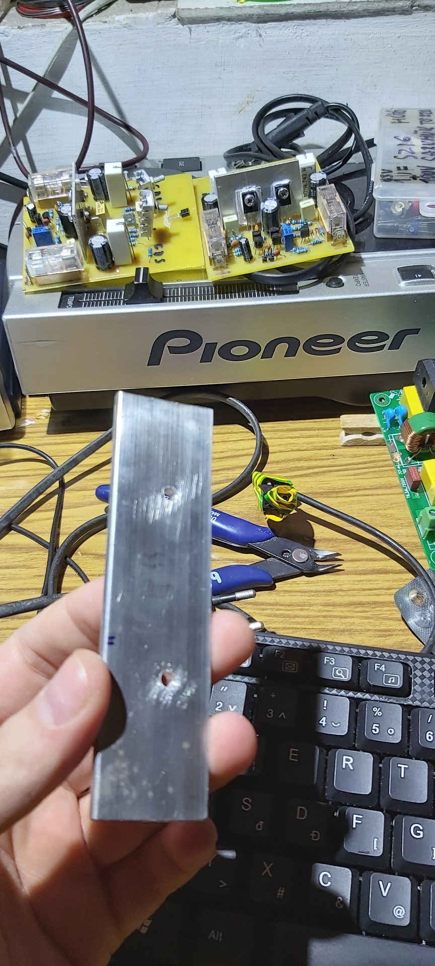

Ahogy írtátok nagy teljesítménynél alapvető a hűtés milyensége. Erre jó példa a PC-k teljesítmény fokozásakor a processzorok hűtése. Kis helyre tömörítve keletkeztek a problémák a hőelvezetéssel. Nade ez üzlet is, így ha több fogy az nem a gyártó gondja. Vissza az erősítőkhöz. Aki nem látott valamit jól működni, nem csoda, ha kételkedik benne. A Mekiben is megtervezik az "ételeket" de nem gondolnám, hogy egy házilag készített étel ne körözné le. Ennek a fő oka, hogy az előzőnél alapvető a nyereség.
A hűtés is egy rendszer elejétől a végéig. Az elején egy dinamikus hőleadó van, a végén, pedig a legrosszabb hővezető, a levegő.
Ebből adódik, hogy a ventilátoros levegőáramlásnak csak a szárnyaknál van igazán jelentősége a felület nagysága miatt. Azonban a szárnyakhoz el kell jutnia a leggyorsabban az összes keletkezett hőnek, és egyenletesen, mondhatni egyidejűleg a leáramoltatás teljesítménye miatt. Így már csak egy maradt hátra, a közvetítő egység. Ezt én hőpuffernek hívom, ami nem más, mint egy alutömb.
Ennek jelentősége, hogy jól elnyeli a keletkező hőt a hűtendőről (ebből adódik, hogy a hűtendő eszköz a legkevésbé meleg), majd egyenletesen közvetíti nagy felületen a bordára. Ezáltal nem okozhat hőtorlódást a bordák általában vékony talpa, ami a hőpuffer nélkül nem osztják le a hőt egyenletesen a szárnyak felé.

(#) zotya1983 válasza mek-elek hozzászólására (») Dec 2, 2019 /
Erre gondoltál?
(#) ozpecs hozzászólása Dec 2, 2019 /
Olyan megoldást is láttam, hogy két ventillátor, egy szív egy fúj, a borda hőmérséklete majdnem egyenletes tud lenni, egy 10 fokos hőlépcső olyan sokat nem számíthat szerintem
(#) mek-elek válasza zotya1983 hozzászólására (») Dec 2, 2019 /
Nem tronfolásként, a képen egy épülgető VF3-as lenne, de a sor végére került.
Csak egy VF3, nem sok sok watt.
A hozzászólás módosítva: Dec 2, 2019
Korábbi oldalakon amit tárgyalunk az sem sok watt, egy kb 2x150w os fettes azt építem ide szobába Tán még annyi sincs mint a vf 3 w ra A megoldásod tetszik Tehát ezzel a módszerrel akkor végülis egy hőhídat csinálsz amin eloszlik egyenletesen a hő, majd ezt közvetíted a borda felé. Így akartamn a kis fetest megoldani de az a baj ezek csak fejben szükletnek meg nálam, alkalmazni nem merem...

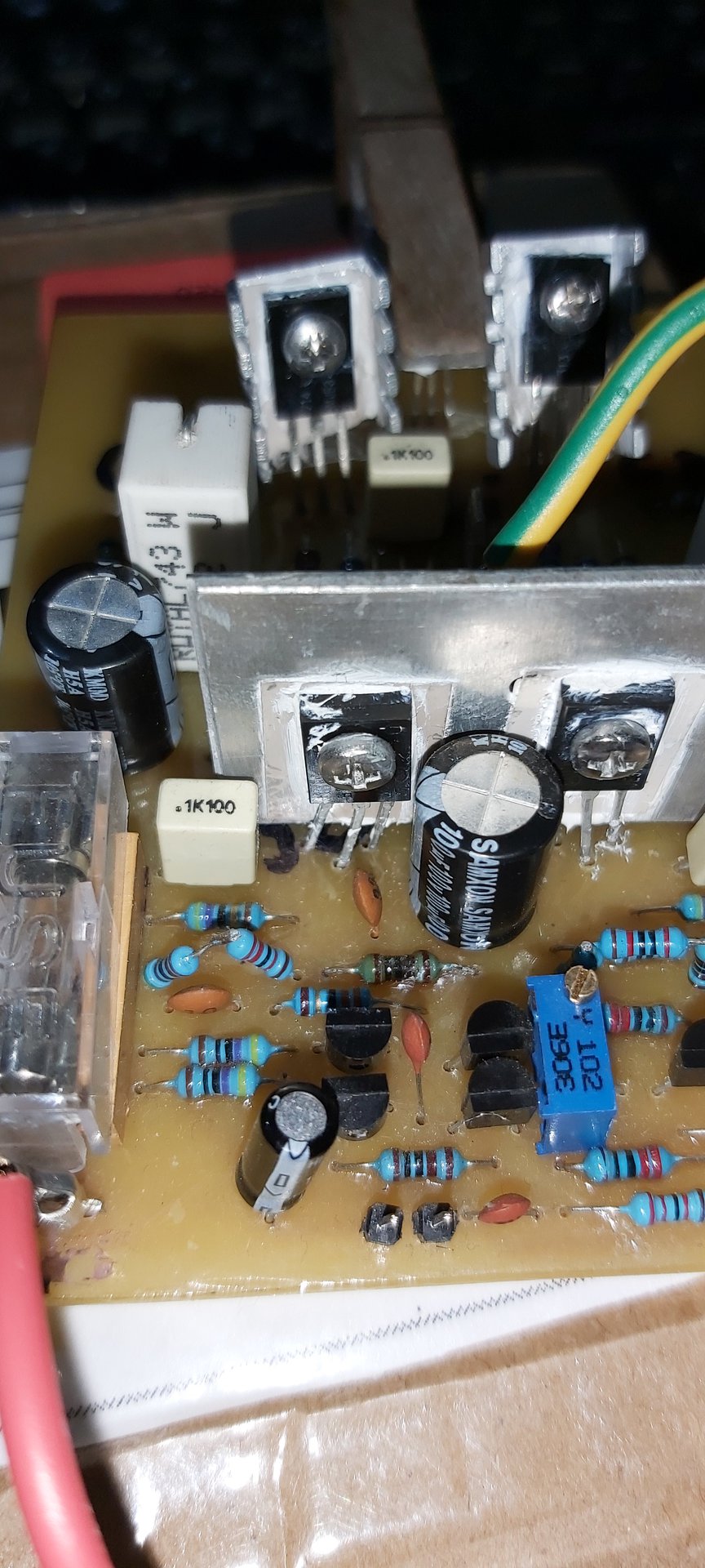

(#) zotya1983 hozzászólása Dec 2, 2019 /
Sziasztok.Újra itt vagyok a nyűgömmel. Csináltam egy próbaindítást izzóval ezen a panelon. G-S közé egy egy oldalra betettem egy 1k ohm ellenállást amin 0.45v ot mértem a táp felfutásakor.Viszont a magic smoke sajna nem maradt el az R19 1k ellenállás (0.25w) füstölög a rajt eső fesz 55v dc.. Merre indulhatok el hibakeresésben? Esetleg nagyobb teljesítményű ellenállást tegyek be? A táp +-70v.

(#) reloop válasza zotya1983 hozzászólására (») Dec 2, 2019 /
A kimeneten mennyi az egyenfeszültség?
(#) zotya1983 válasza reloop hozzászólására (») Dec 2, 2019 /
61,5v de már szén az r19... Nem gerjedés miatt van az tuti. Tán a Kínai T9..
(#) reloop válasza zotya1983 hozzászólására (») Dec 2, 2019 / 1
Gondolom testhez képest negatív a feszültség.
A C8 mekkora feszültségtűrésű? Ugye követted a rajzot és nem sima elkót ültettél be?
Ettől függetlenül rosszul van összerakva a kapcsolás, nézd át! A kimeneti feszültségnek 0 V közelében kell lennie, addig keresgéld a hibát, míg ezt nem tudod elérni.
Fotózd le az alkatrész és a forrasztási oldalt, ha segítségre szorulsz!
Nem a gnd hez képest pozitív a feszültség, a c8 at megnézem. Közben megvan 100µF 100v...
Sima elkó. De a rajzon is...
Rendben keresni fogom, ha nem bírok vele jelzem.
(#) reloop válasza zotya1983 hozzászólására (») Dec 3, 2019 /
A rajzon C12, C14 sima elkó, a többi nem, esetleg más rajzot nézünk Bővebben: Link
(#) zotya1983 válasza reloop hozzászólására (») Dec 3, 2019 /
Te jó ég valóban.. És akkor megvan miért nem áll be a kimeneti egyenfesz V nagyságrend alá..
És miért ég el az R19... Holnap folyt köv, mert mára már eléggé topa a fejem..
A T9 et is megmérem ezekután... Köszi a segítséget! De akkor felmerül a kérdés hogy ha not polarized a kondi az valóban 100µF ? És persze akkor már 100v os kell legyen minimum.
A hozzászólás módosítva: Dec 3, 2019
Viszont akkor az előnézeti kép durván hibás...
Természetesen maradhat sima elkó a C8, csak az R19 melegedése miatt merült fel a kérdés. Ha C8 fordított polaritású feszültséget kapott, akkor érdemes rámérned a kapacitására, hogy túl élte-e.
C8 egyértelműen kapacitásvesztett.. 80µF nem elfogadható..
(#) reloop válasza zotya1983 hozzászólására (») Dec 3, 2019 / 1
Ezek a dokumentációk elvárják az utánépítő szakértelmét. A 100 V feszültségtűrés is nagy kérdőjel számomra.
Nyilván egy bejárathoz felesleges. Na majd folytatom. Átnézem mi lehet még a gond előbb utóbb meglesz.
Betszek Bipoláris elkót.Bővebben: Link

(#) tothbela válasza zotya1983 hozzászólására (») Dec 3, 2019 /
Úgy rémlik, az eredeti bc helyett 2n5551 vagy hasonlót raktál a T1, T2 pozícióba. Ha igen, akkor figyeld meg hogy azok fordított lábkiosztásúak. Fordítva a 160V-os feszültségtűrés csak 7-8V körüli, esetleg 10. Ez bőven elbillentheti a munkapontokat.
A nyákon a BC546-nak megfelelően van beültetve a T1 és a T2.
