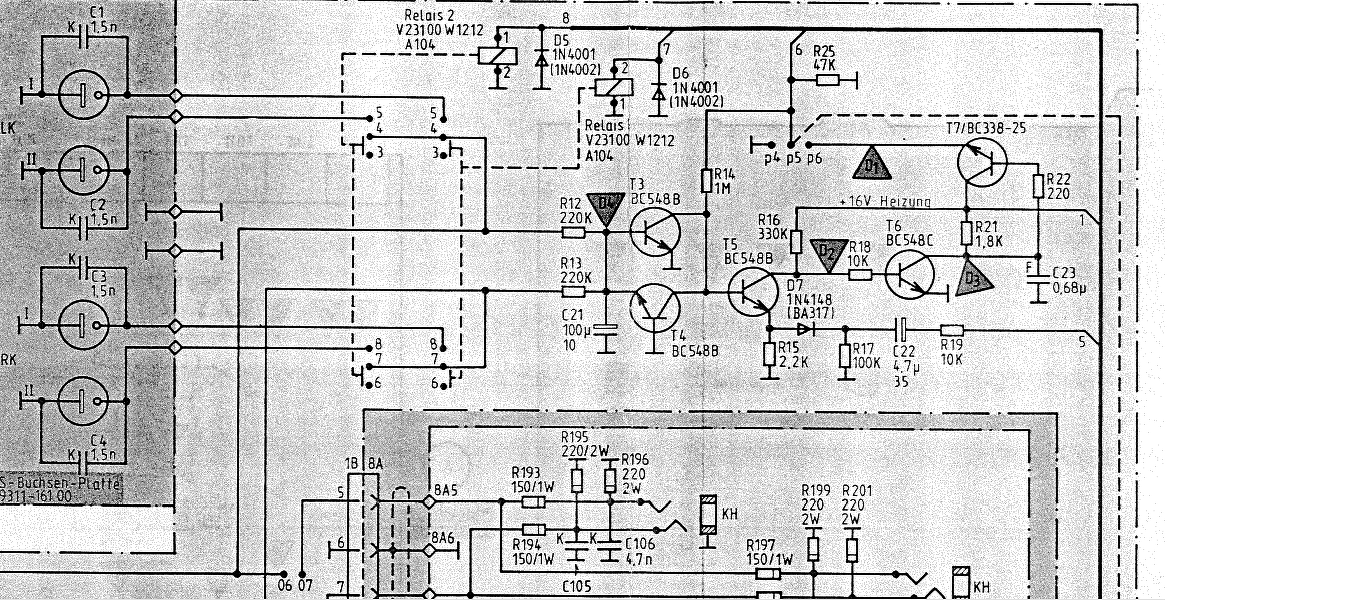

Koppanásgátló probléma. Bekapcsoláskor nem húznak be a relék. Feszültség jelen van +15volt. Kimeneteken nincs egyen feszültség. Ha mérőcsúccsal megérintem T5 tranyó bázisát,akkor behúz - nak a relék. Választható A illetve B hangszóró kimenet csatornánként. Áramtalanítást követően ismét bekapcsolásnál nem indul a rendszer. Kapcsolók átmérve,nincs szakadás. Ötlete valakinek?
(#) reloop válasza mlaci989 hozzászólására (») Dec 9, 2019 /
Szia! Elképzelhető, hogy kiszáradt a C22, de van a hangsugárzóvédelemnek saját topicja, ott lenne jó kitárgyalnunk. Bővebben: Link
A D1-4 mérési pontok feszültsége segít a hiba behatárolásában.

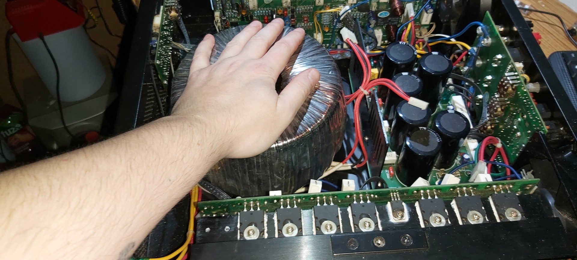

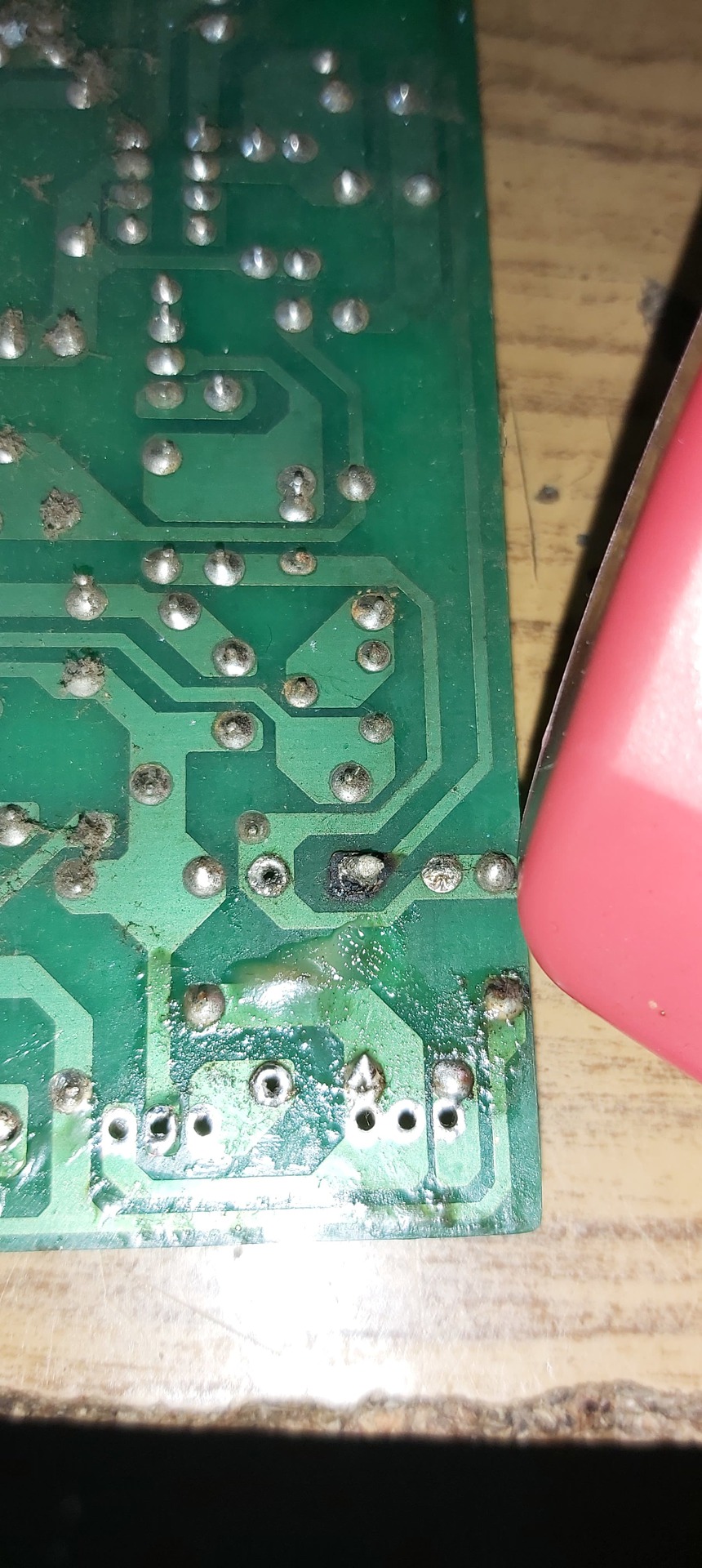

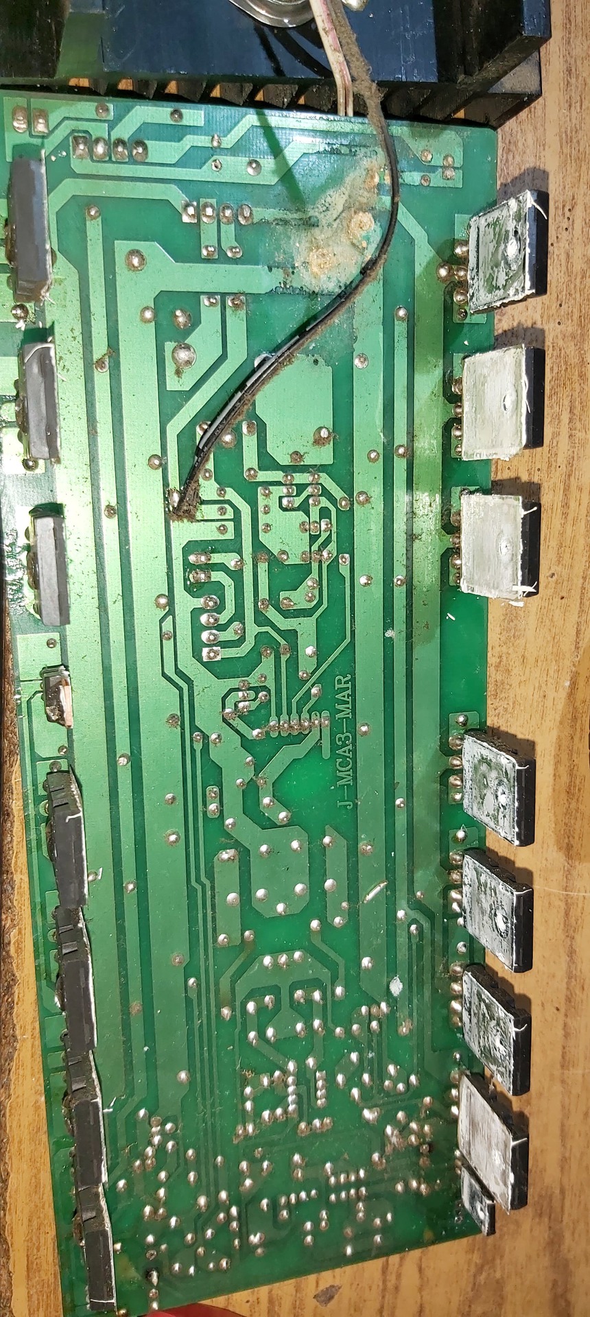

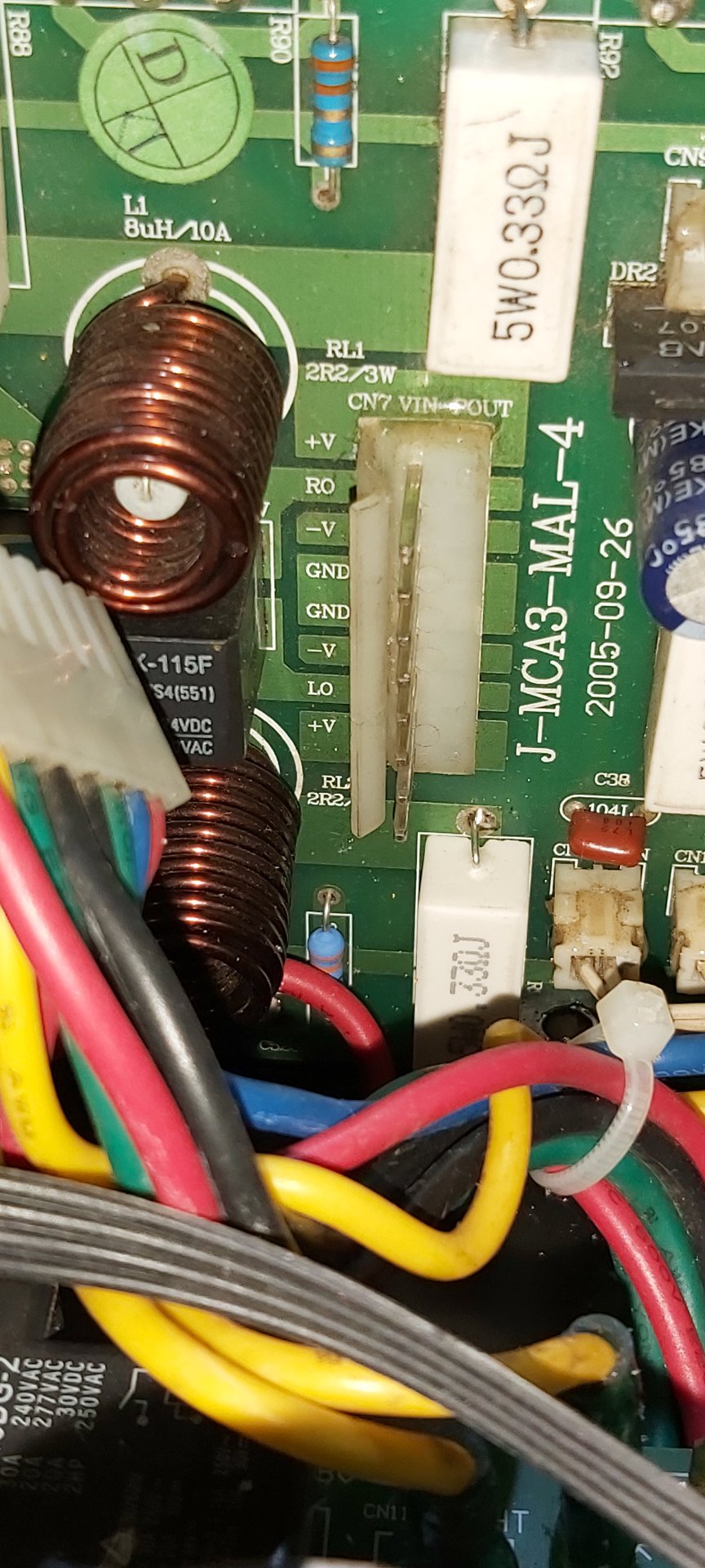

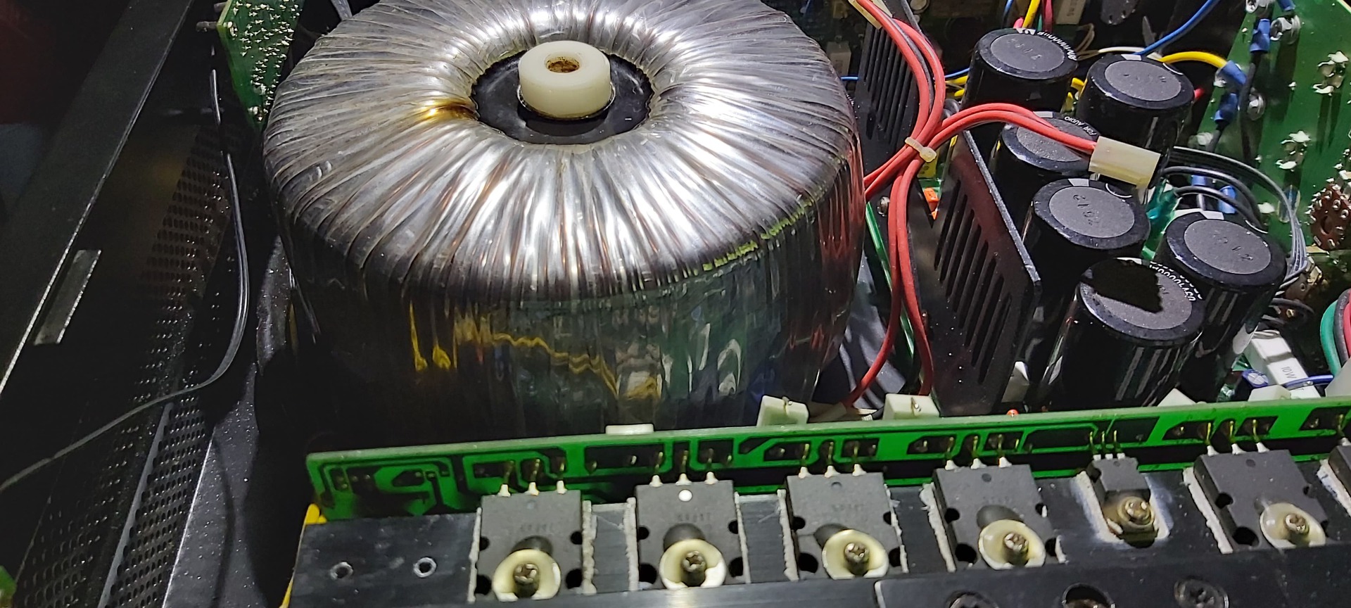

(#) zotya1983 hozzászólása Dec 10, 2019 /

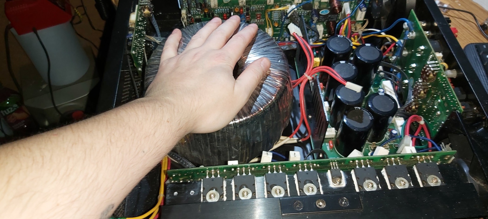

Sziasztok! Hozzám került igazából hibásan vettem ezt az erősítőt. Tudom nem amatőr szint,
de úgy döntöttem megpróbálom feléleszteni hátha sikerül... Első körben ha tud valaki rajzot hozzá, én nem találtam azt megköszönném. Súlyos darab 33 kg. A toroid egy 2600VA.
Minden fotót és egyebet csatolok vannak korróziók és sajnos égett felület is ahol nem tudom mi lehetett... 2sa1943-2sa5200 tranzisztorpár van benne, ez egy 1 oldal sztereó 200+200w és egy monó oldal ott 550w 8 ohm amit el is hiszek mert túlméretezett. Több infóval jövök még...
Az erősítő.

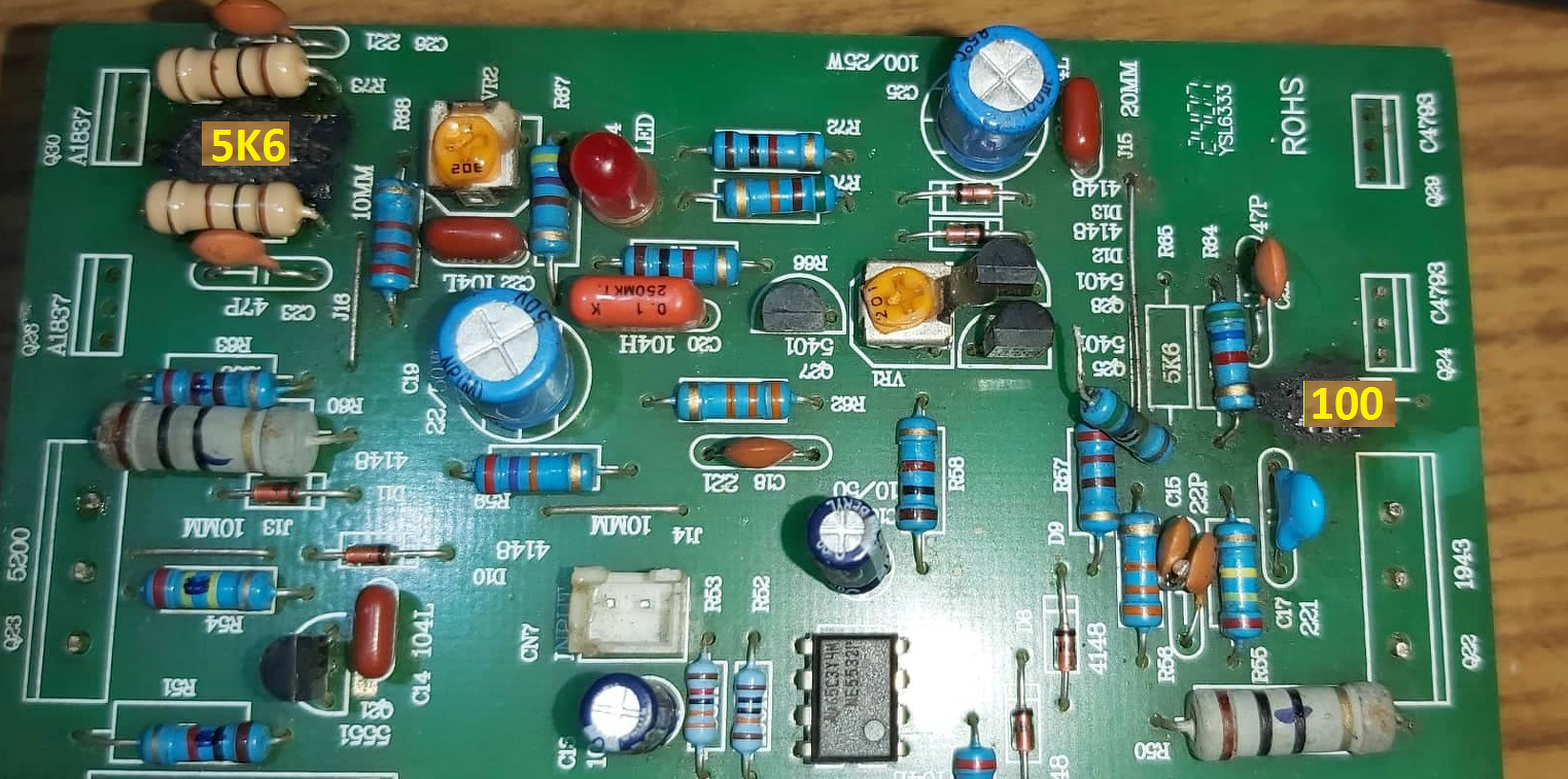

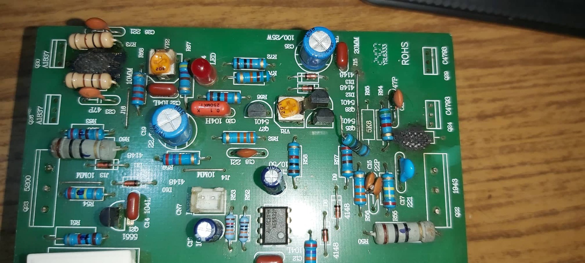

(#) zotya1983 válasza zotya1983 hozzászólására (») Dec 13, 2019 /

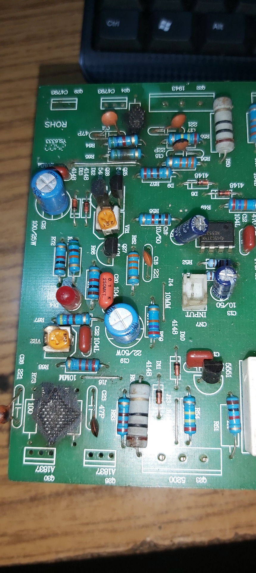

Közben ki lettek javítva a panelon található korróziók. Közben megérkeztek a 4 tranisztorból álló áramtükörbe ( áramgenerátorba) a 2sc 4793 mak (NPN) és a 2sa1837 esek is.
Viszont itt állt meg a tudomány ugyanis én a visszarajzolásban nem vagyok jó, márpedig a panel felégett, így nem tudom milyen ellenállás volt a 2sc4793 emitter és az egyik sor 2sa 1943 kollektora közt.
Valamint a másik oldalon a 2sa 1837 bázis és a másik oldal 4793 kollektora közt. Van erre esetleg valami számítási módszer hogy nagyjából helyes értéket tudjak betenni? Annyit látok hogy 2 w os ellenállások voltak ott méretre.

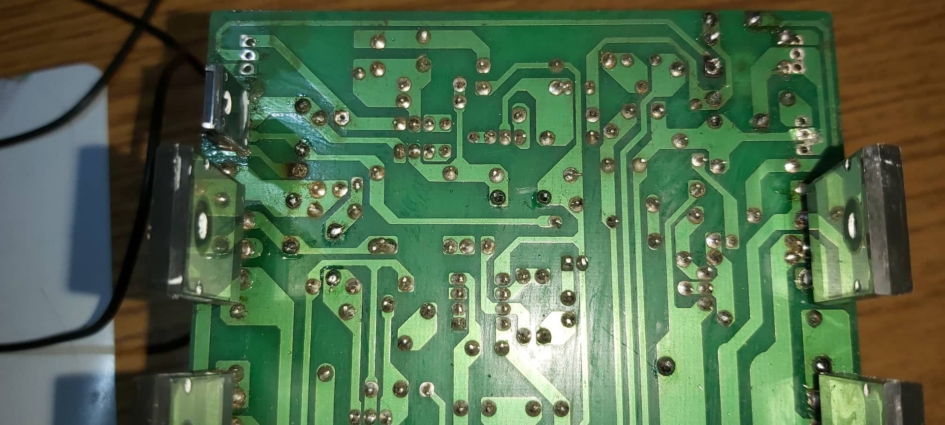

(#) tothbela válasza zotya1983 hozzászólására (») Dec 14, 2019 / 1
Szabad időmben próbálgatom visszarajzolni a nyákot, lassan össze is áll a kép. Ha még kell fotó szólok. Még egy kis türelem.

A kérdéses részről megpróbáltam a legközelebbi fotókat elkészíteni, íme.
A bemeneti diff erősítő áramgenerátora egy vörös ledre épül. Ennek nyitófeszültsége ebben a kapcsolásban 1,65 V körüli lehet. Ebből az áramgenerátor tranzisztor BE feszültségét levonva 1 V körül marad. 1 kOhm emitter ellenállást látok, ami 1 mA áramot jelent. Ez kettéoszlik a diff erősítőn, aminek tranzisztorai 5,6 kOhmra dolgoznak. Fél mA 2,8 V feszültséget ejt ezeken az ellenállásokon, amiből levonva egy PN átmenetnyi feszültséget, 2-2,2 V marad. Pontosabban kicsivel kevesebb, mert a bázisokba is folyik valamekkora áramocska. Tehát mondjuk 2V. A VAS fokozat ha 10 mA áramon dolgozik, akkor 100 Ohm éppen jó érték a közös emitterekhez. A másik 10 mA az áramtükör árama, ami az ellentétes tápsín felé dolgozik egy soros ellenálláson keresztül, amin az egyik tápsín feszültsége esik. 60V körüli tápfesznél ez 0-11 kOhm között kell hogy legyen, vagyis 5,6 kOhm ideális. A 100 Ohm 0,04 W-ot disszipál, az 5,6 kOhm 0,6W-ot. Persze csak akkor, ha nem zárlatos valamelyik tranzisztor. Az 5,6 kOhm-ot 2 W-osra választanám, a 100 Ohm lehet kisebb is.
(#) zotya1983 válasza tothbela hozzászólására (») Dec 14, 2019 /
Ennek az erősítőnek van más csatornája is. Ha hozzáférsz, fotózd le azt is, mert minden bizonnyal hasonló a topológiája. Abból lehet koppintani. A tápfeszek hogy vannak? Mekkora tápról jár az 500W-os, és mekkoráról a 2X200W?
Ha elégett a 100 Ohm, akkor ott a 4793 tranyók is meghalhattak. Azokat ellenőrizd.

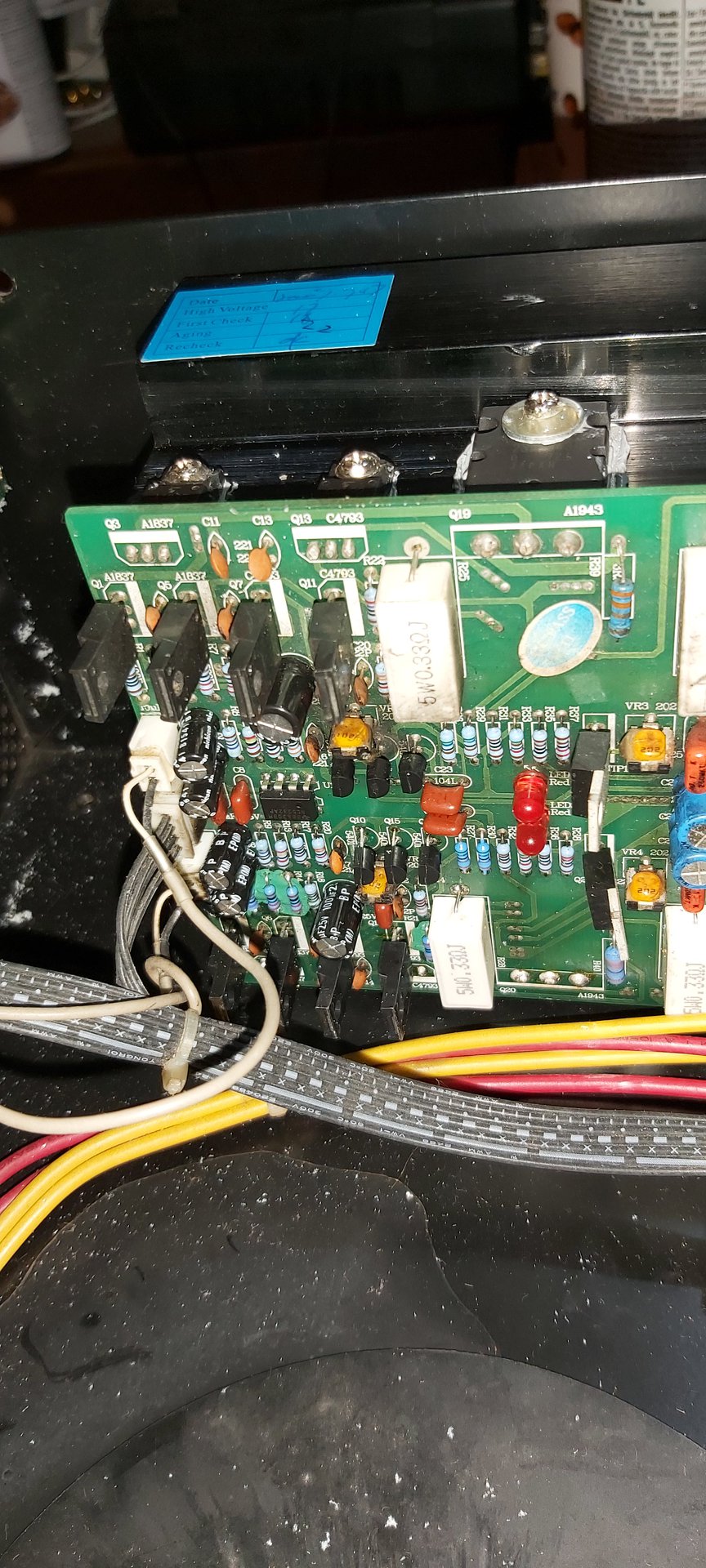

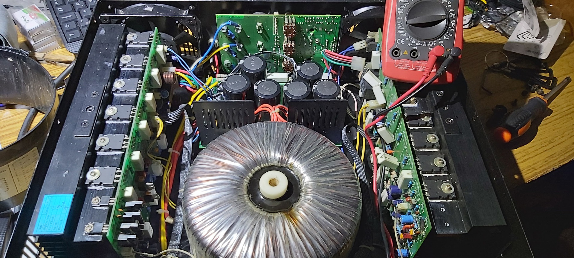

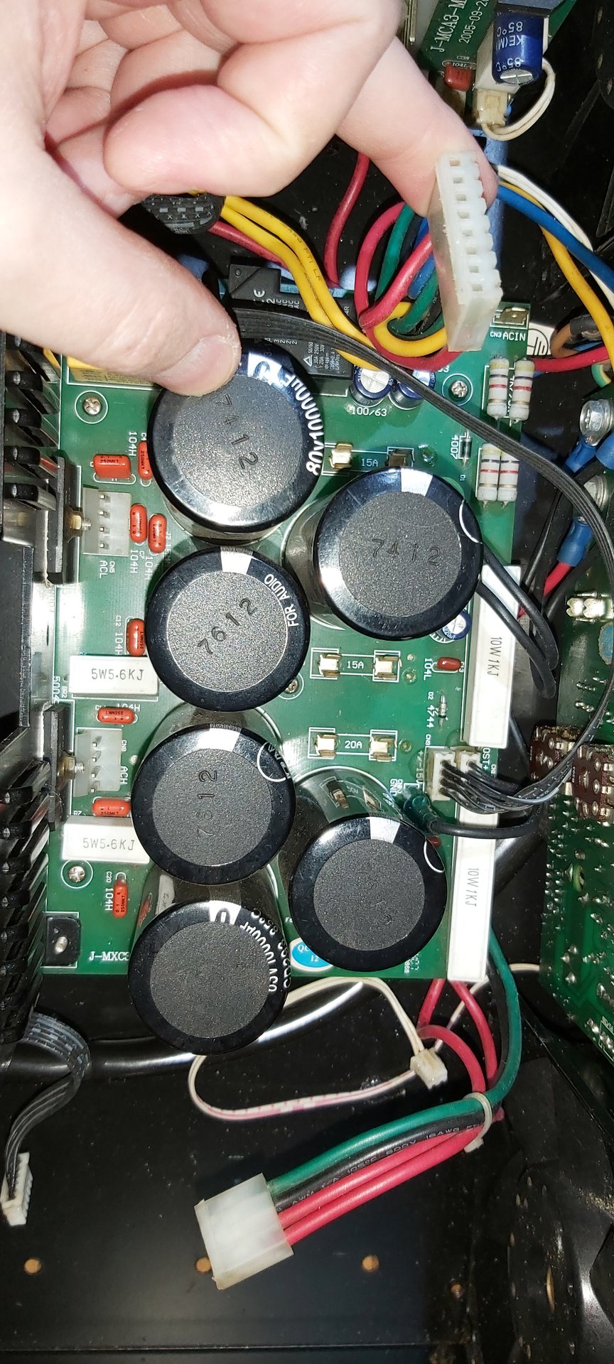

Az összes meghajtó kuka nyilván, a másik fele egészen más elven működhet az eleve monó. de kibányászom ma és jövök fotókkal, tápfeszértékekkel. Amit tudok hogy van a transzformátoron 2X42V ac ez megy a (LOW) feliratra a táppanelre (DC), aztán van a (High) oda 2y65v dc megyen.
Nyilván utóbbi a sztereó panelé lesz logikusan átgondolva. (Bár nem biztos), mert mostanában már az elejétől amiot csak lehet elrontok az elektronikázásban. Lehet abba kéne hagynom az egészet ott ahol van...

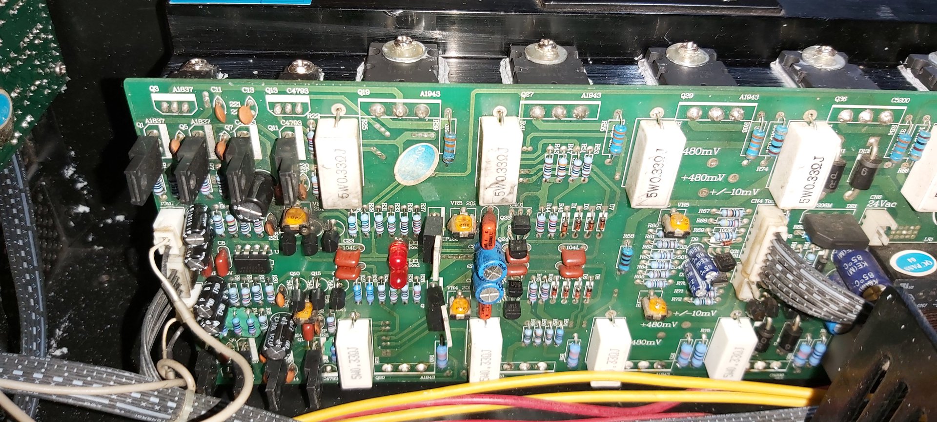

Valószínűleg a low az nem a mély szekciót jelenti, hanem alacsony tápfeszt. A high meg a nagy tápfeszt. 42Vac az 60Vdc-t jelent, ez lehet a sztereó 2X200W tápja. A 65Vac az meg az 550W-hoz szükséges 2X90Vdc. Remélem nem a sztereó csatorna kapta a 2X65Vac-ből származó tápot.
Ha tele van a hócipő az elektróval, akkor el kell menni bringázni, inni, ..., meg amihez nem kell forrasztóón. Én ilyenkor lemegyek a próbahelyre, és zúzok mint állat egy fél órát.
De ez az égett az 550W-os monó csatorna, a másik a sztereó 2X200-as, és akkor nem 5,6, hanem 10k az érték. A 100 Ohm az változatlan.

Valószínűsítem hogy nem, mert a betáp Ac csatlakozói nem cseréhetőek fel fizikailag. (asszem). De nem találgatok, inkább kibontom a másik panelt is. Nem nem az elektronikázással van a bajom, az inkább leköt míg csinálom, hanem a figyelmetlenségemmel amit nagyrészt külső tényezők okoznak.

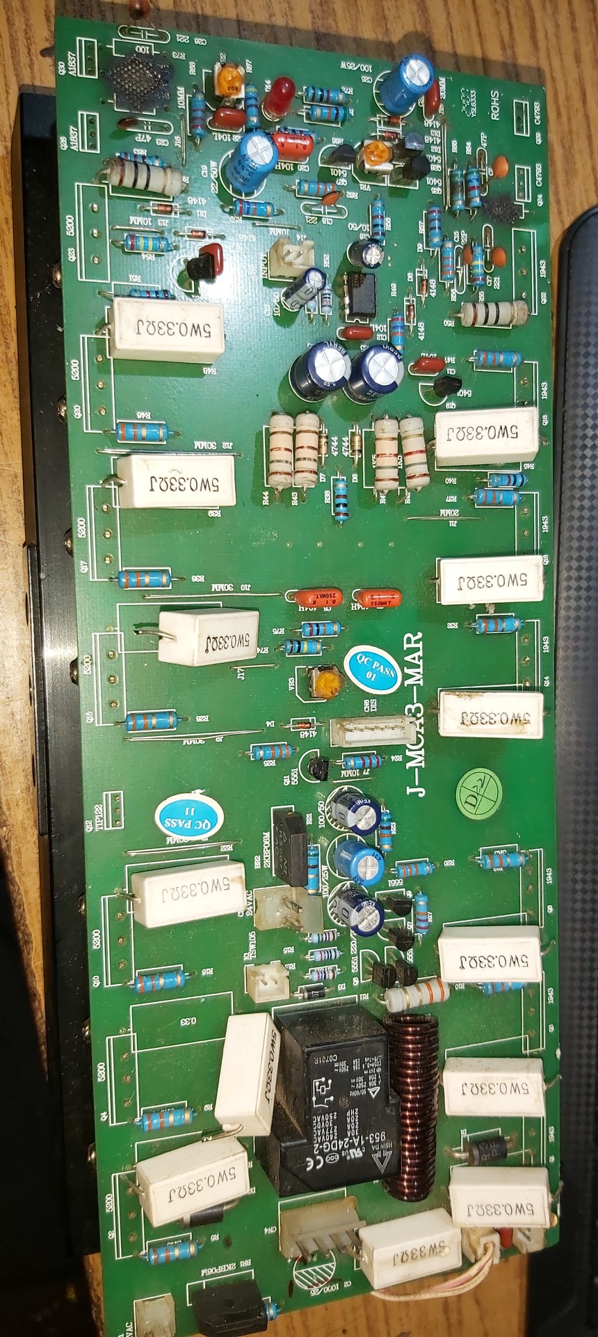

Bocs a már szűrt tápok sem egyeznek, a másik oldal lehet h osztály??? Ott a meghajtás is 2 sa 1837 és annak a párja mint ha kaszkódolva lenne 2 db sa 1837 és sc párjával.. Érdekes megoldás..A betápok viszont nem cserélhetőek fel ez biztos. Ezt szerintem alacsony impedancián hülyére hajtották. Az emitterek a másik felén is pörkölődtek...Asszem ugyanaz a helyzet mint amit néztünk, csak itt fázist fordítanak. Viszont itt mérési pontok vannak feltüntetve hol mit kell mérni és meddig hajtani a beállítótrimmereket.. Jajj dehogy is!!! Ez a fele a sztereó.. L out R out ott a tüskesor... Azért a 10A kijárati induktív nem kis teljesítményt jelenthet...

(#) zotya1983 válasza zotya1983 hozzászólására (») Dec 14, 2019 /
A sztereó oldalon továbbá egy egy tip 126 darlington is van oldalanként 1-1 / csatorna.
A kiépítés szinte ugyanaz mint híd esetében azaz a bemeneti difi erősítő áramgenerátora egy egy vörös lednyi... Viszont ezen az oldalon az egyik csatornánál a kisjelű tranzisztorok ha a képet megnézed az összes gatya... Azon agyalok vajon mit kaphatott ez az erősítő ha mindkét oldalon végülis a nagyjelű meghajtás, vagy annak a bejárati feszültségerősítő fokozatai mentek tönkre?
