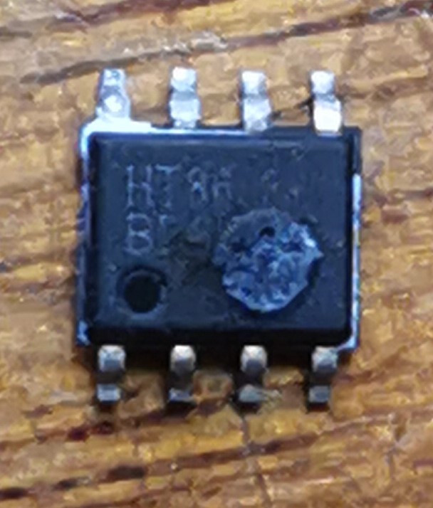

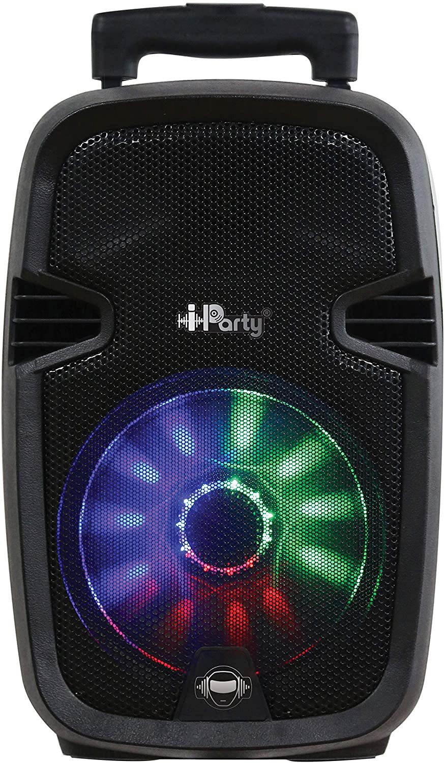

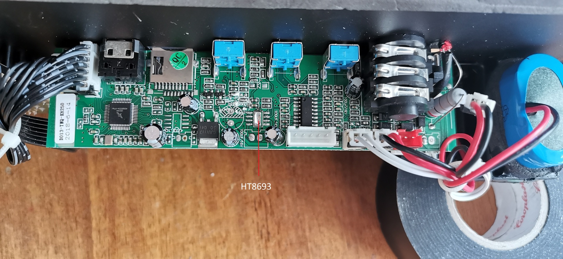

A Lexibook K8240 hangfalamban leégett a HT8693 típusú végfok. Kínában találtam legközelebb ilyent. Kérdésem az lenen hogy nem e lehet helyettesíteni másik típussal vagy akár teljesen más végfokkal plusz egy-két alkatrész ami kel hozzá. A hangszóró 4Ω 20W-os. Nem nagyon akarom túlzásba vinni az átalakítást mert elég olcsó ez a maszat.
(#) Suba53 válasza zaza99 hozzászólására (») Aug 30, 2021 /
Nem látszik jól a tápfesz értéke. 5V, vagy 9V?
Ez 9V-ról már elmegy. Sztereo, de használhatod csak az egyik csatornáját. A nem használt csatorna bemenetét zárd le.
(#) zaza99 válasza Suba53 hozzászólására (») Aug 30, 2021 /
9V-ról ment a gyári ic.
Köszönöm szépen!

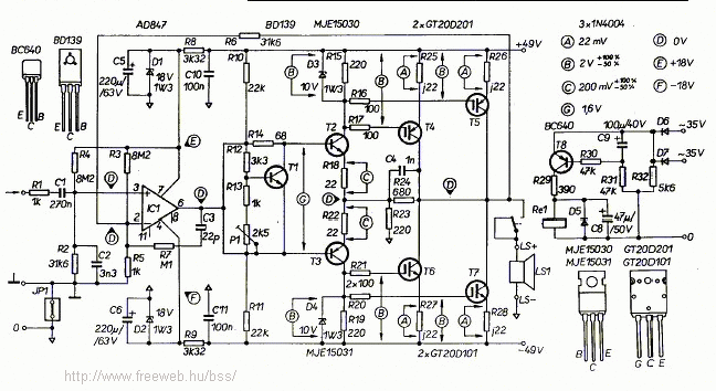

Épített már valaki IGBT tranyókkal végfokot?
( Nem D osztályúra gondolok, hanem A, vagy AB )
Mik a tapasztalatok?

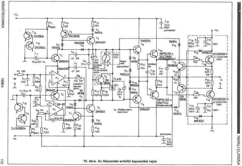

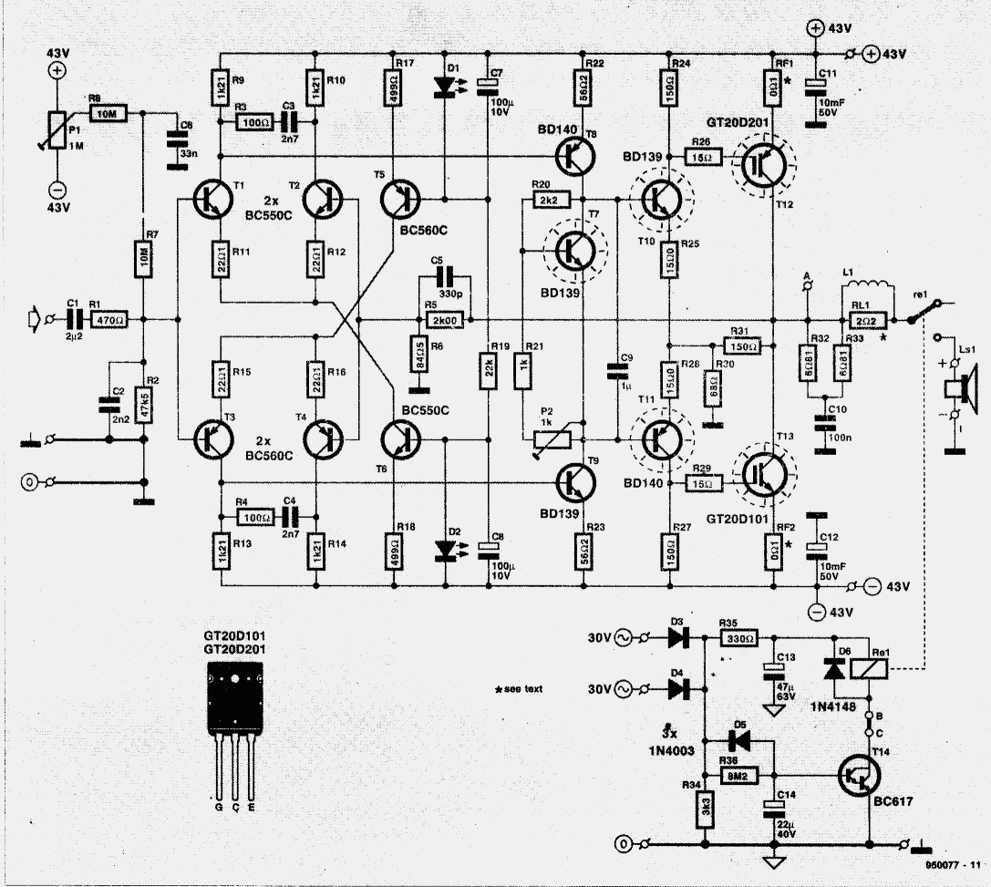

(#) Ge Lee válasza Suba53 hozzászólására (») Szept 6, 2021 /
Milyen tapasztalatokra vagy kíváncsi? Az Alexandert megépítették páran, meg a másik kettőből valamelyiket szintén megépítette valaki régebben, de ha nem hallottál arról hogy megváltották velük a hifi világot akkor az nem a véletlen műve. Pedig ha jól emlékszem, az Alexandert is egy mindennél (is) jobb erősítőnek tervezték.

(#) Suba53 válasza Ge Lee hozzászólására (») Szept 6, 2021 /
Köszi a rajzokat. Nekem a 100W-os tetszik a teljesen szimmetrikus felépítésével.
Tapasztalatok? Pl.: hangzása veri a csövesekét, vagy csapnivalóan rideg gépies, vagy nem is tudom. Az audiofil lelkületű emberek tudják az ilyesmit irodalmi szinten megfogalmazni.
Én csak azt nézem, hogy a jelalak tökéletes legyen, ne gerjedjen, szimmetrikusan lehessen kivezérelni, esetleg átvitelt, torzítást, zajt nézek, de semmi több.

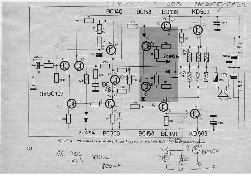

(#) soos csaba válasza Davidd hozzászólására (») Szept 6, 2021 / 1
Szia Davidd!
Próbálkozz meg talán ezzel a kapcsolással, ez egy bevált kapcsolás, itt valaki a fórumon már meg építette pont autóerősítőként.

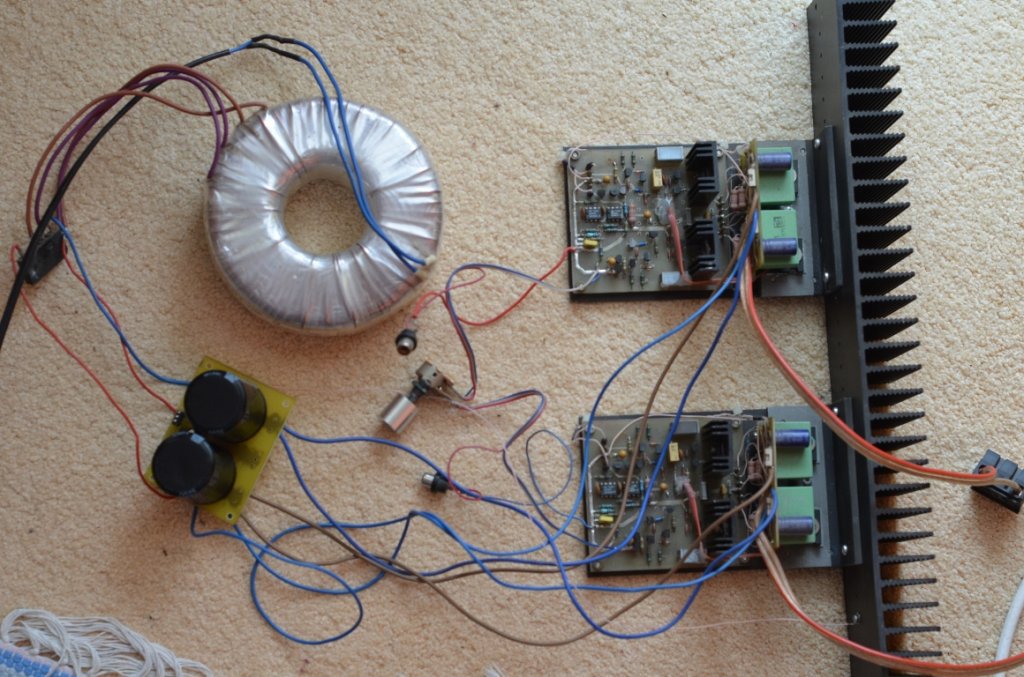

(#) Ódenka válasza Suba53 hozzászólására (») Szept 7, 2021 /
Az Alexander erősítővel kapcsolatban.
Anno az RT újságban leközölt cikksorozatban leközölt szempontok.
A nyomtatása és az eszközök, helyi szűrő elemek elhelyezése kritikus! Már a nyák is torzításokat tartalmazhat a 0 torzításhoz viszonyítva.
Gerjedhet ügyesen az egész szerkezet, hálistennek a "majdénáttervezem frankóra" amatőr hozzáállásnak.
A nyák újratervezése, a melegvíz újra feltalálása az utánépítők minden áramkörnél a legkedvesebb szórakozásuk.
Van, ami tűri - QUAD405 - az Alexander meg nem.
A leközölt nyákot lemásolva az utánépített erősítő azóta is kifogástalanul működik.
Ma már a felhasznált IGBT-k szerintem vagy egyáltalán, vagy csak "utágyártott (!) darabok léteznek.
Az is igaz, ésszerűbb egy egyszerűbb erősítővel kezdeni, vagy az eredeti 2 oldalas nyákot használni.
Az "egészséges lustaság, trehányság" miatt 3 évig nem lett bedobozolva. Aztán igen,,,
(#) dB_Thunder válasza Ge Lee hozzászólására (») Szept 7, 2021 / 1
Te Lee!
Nézted a 220wattás erő rajzát! Garantáltan hibás!!
(#) Suba53 válasza dB_Thunder hozzászólására (») Szept 7, 2021 /
Így igaz.
A T2-T3 bázisa közti nyugalmi áram beállító kör kellemesen rövidre van zárva.
(#) elektrorudi válasza dB_Thunder hozzászólására (») Szept 7, 2021 /
Pedig nagyon gyárinak néz ki a rajz.
De legalább anyagtakarékos! A hőkompenzálás alkatrészei, nyugodtan el is hagyhatók!
(#) elektrorudi válasza soos csaba hozzászólására (») Szept 7, 2021 /
Ugye, azt a ceruzával rajzolt részt érdemes átgondolni? (vagy inkább, nem is értem)

(#) Ge Lee válasza dB_Thunder hozzászólására (») Szept 7, 2021 /
Dehogy néztem, találtam megosztottam. Nem gondolnám hogy bárki ilyet akarna építeni, csak hát volt egy kérdés én meg válaszoltam rá.
