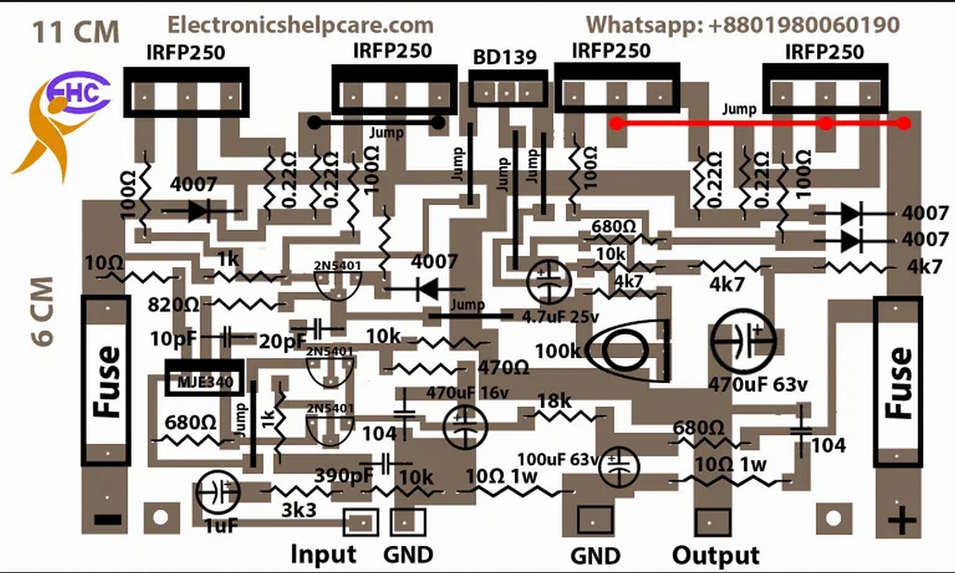

Sziasztok, tudna valaki abban segíteni, hogy az alábbi kapcsolásban melyik a tápegység föld pontja?
Úgy látom, hogy a hangszóró kimenet és vonal bemenet test sincs közvetlenül összekötve hanem van közte egy ellenállás és a hangszóró kimenet testje is a mínusz tápon van kondival, akkor melyik a test? +-táp esetén van egy test amihez képest van negatív és pozitív tápfesz itt viszont ezt nem látom...
Szia. Ezt nemrég építettem meg. A képen látszik. A bemenetnek külön föld van, persze működik a tápföldön is.
Szia! A hangszórótest nincs a rajzon, mert azt a táp pufferkondenzátorainál kialakított test csillagpontra kell kötnünk.
Magának a kapcsolásodnak nincs föld pontja, kvázi "lebeg" a +60 V, és -60 V között. Ez a kimenet, ami a tápegység 0 pontjához képest értendő. Ez az erősítőd kimeneti pontja, a tápegység nulla pontjával együtt. Az erősítő nulla pontja egyenáramú szempontból a kimenet spk pontja.
A kapcsolás előnye, hogy nincs nagyértékű leválasztó kondi, a nyűgjeivel együtt, ami egy tőled viszonylag független adottság, helyette megjelenik az áramkör beállítási, stabilitási problémája, ami viszont általad kezelhető. Ha ezt az áramkört hídba kötöd, azaz kimeneteiket szembe fordítod, (és természetesen ellenfázisban vezérled) akkor egy földfüggetlen kimenetet kapsz.
Bocsánat de még mindig nem értem, Ronin megépítette de neki nem jó alacsony hangerőn torzít, reloop azt írja a hangszórótest nincs a rajzon pedig én látom ott de mellékelek egy pcb képet is amin szintén rajta van, pucuka meg sokminden hasznosat mondott csak a felét sem értem, lehetne hogy leírnátok, hogy egy szimmetrikus tápegység földjét itt a panelon hová kell kötni? ilyen közönséges ember számára is érthető legyen...és ha ez ilyen problémás végfok akkor mellé nem lehet semmilyen másfajta panelt tenni (ugyanarról a tápról)mert akkor a földjeit (táp és jel bemenet) tutira nem lehet összekötni mert abból káosz lesz...?
A szimmetrikus táp földjét (inkább nulla pontját, mert ahhoz a földnek semmi köze, remélem) az erősítő panelján sehova sem kell kötni, az lesz a kimenet (hangszóró) egyik pontja, a másik az erősítő kimeneti pontja. Ezért nagyon fontos a szimmetrikus táp belső ellenállásának a hangfrekvenciás sávban való alacsony, és egyforma szinten tartása.
Azért van az áramkör bemenetén egyenszint leválasztó kondenzátor, hogy a meghajtás valódi földjét, és az áramkör virtuális földjét elválassza. Ez a módszer csökkenti a földhurok kialakulásának lehetőségét is. Ha más áramkörökkel is kombinálni akarod, akkor sincs baj (attól eltekintve, hogy a szimmetrikus táp aszimmetrikusan lesz terhelve) a további áramkör is földfüggetlen lesz. Azt megteheted, hogy a további áramkörök földjét a táp nulla pontjára kötöd, de ennek az esetnek a korrekt megoldása, a a kapcsolódó áramköröket külön, független tápról járatod, ezesetben a kiegészítő áramkör földjét minden további nélkül a táp közös, nulla pontjátra kötheted. Bizonyára ismerős az erősítők tápjaiban a 2 * 30 V + 1 * 15 V kimenetű trafó. A hozzászólás módosítva: Jan 26, 2021

A narancs színű vonal a hangszóró test. Ennek az a lényege, hogy a hangszóró árama ne folyjon a végerősítőt a táppal összekötő vezetéken, ami alatt a lila karikával jelölt pontok összeköttetését kell érteni.

Köszönöm a válaszokat és segítségeket, akkor amit itt mellékelek az így jó lehet?
Amitől tartok az a bemeneti (audio bemenet) földje! mivel az egyik erősítőnél nincs köze a valódi földhöz a másiknál viszont van ebből lehet probléma és ez mindig akkor derül ki mikor rengeteg munka árán elkészül az egész. Attól tartok az audio bemenet földjének összeközösítéséből valami gond biztos lesz. Csak, hogy értsétek kis zenekari torony hangfalat szeretnék készíteni aminek az alsó doboza egy mélysugárzó ezé lenne a 200W-os panel, a felső torony meg a közép-magas -ezé lenne a 100W-os Ic-s végfok, mindkettőnek +-44Volt kell bár nekem csak +-36V os tápegységem van de szerintem az is jó.(némi teljesítmény vesztés árán) A bemenet sztereo, egyik oldal a sub a másik meg a torony a keverőpult panoráma potijával lehet sávonként beállítani, hogy melyik hangszerből mennyi menjen egyik és másik hangszóróra...
A rajzból nem derül ki TDA7294-es erősítő panelterve. A nyákterven számít, hogy a jeltest és a táptest milyen kapcsolatba van, vagy esetleg teljesen szét van e választva egymástól. Amennyiben a TDA panele még nem készült el, reloop E_2-es paneljét ajánlanám Bővebben: Link, azzal összekombinálható. A hozzászólás módosítva: Jan 27, 2021
Az én nyáktervemen ill. amiket eddig láttam ezzel az IC-vel azokon össze van kötve a signal grnd a power grnd és a speaker grnd is. Nyilván ha van más megoldás akkor állok elébe...
reloop paneljén viszont nem látok hangszóró kimenet negatívot (groundot)...
Amikor egy erősítő modult önálló tápegységgel látunk el, nincs jelentősége a teljesítmény és jelföld viszonyának, mert ott földelünk ahol akarunk. De bármilyen két erősítő közös tápegységről való üzemeltetése esetén csak akkor nem lesz probléma, ha legalább az egyik erősítő tud földfüggetlenül működni. Másik megoldás, hogy eleve két csatornás rendszert tervezünk, ami a közös jelföld ponttal rendelkezik. Két innen-onnan beszerzett panel nem biztos hogy megfér egymás mellett. Vagy tudatosan olyan erősítőket használunk, amik nem érzékenyek a földhurokra. Ilyenek a szimmetrikus bemenetű erősítők.
Szia a nyákon? Vagy a tranziztoron kell mérni ellenálás a nyákon nem tudtam mérni
Minden közös tápos erősítő hangszórókimenetének "negatívját" (Ground) a csillagpontból kell kivezetni hangkimenetenként külön-külön. Készítettem egy rajzot, melyen másik megoldással is összehuzalozhatod hurokmentesen. Egyébként a TDA7294-es rajzon az IC invertáló bemenetéről (2-es lábáról) hiányzik a DC leválasztó és felül áteresztő szűrő kondenzátor, azt a rajzon pótoltam.
