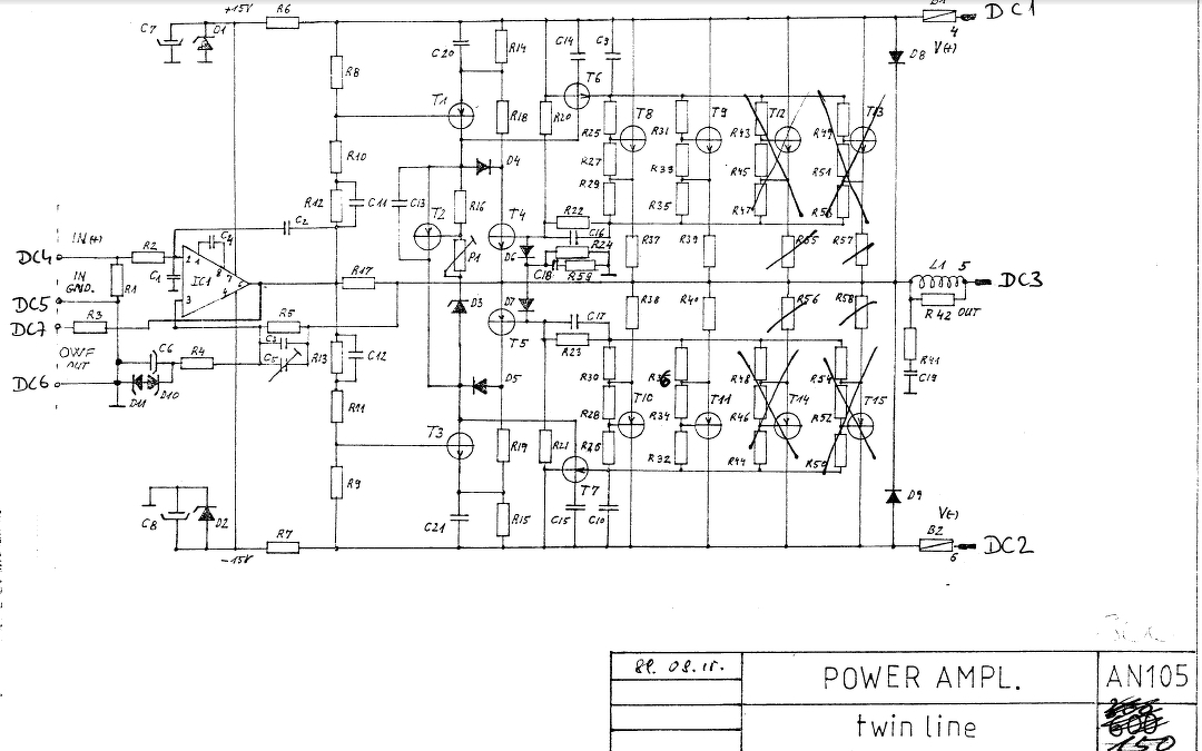

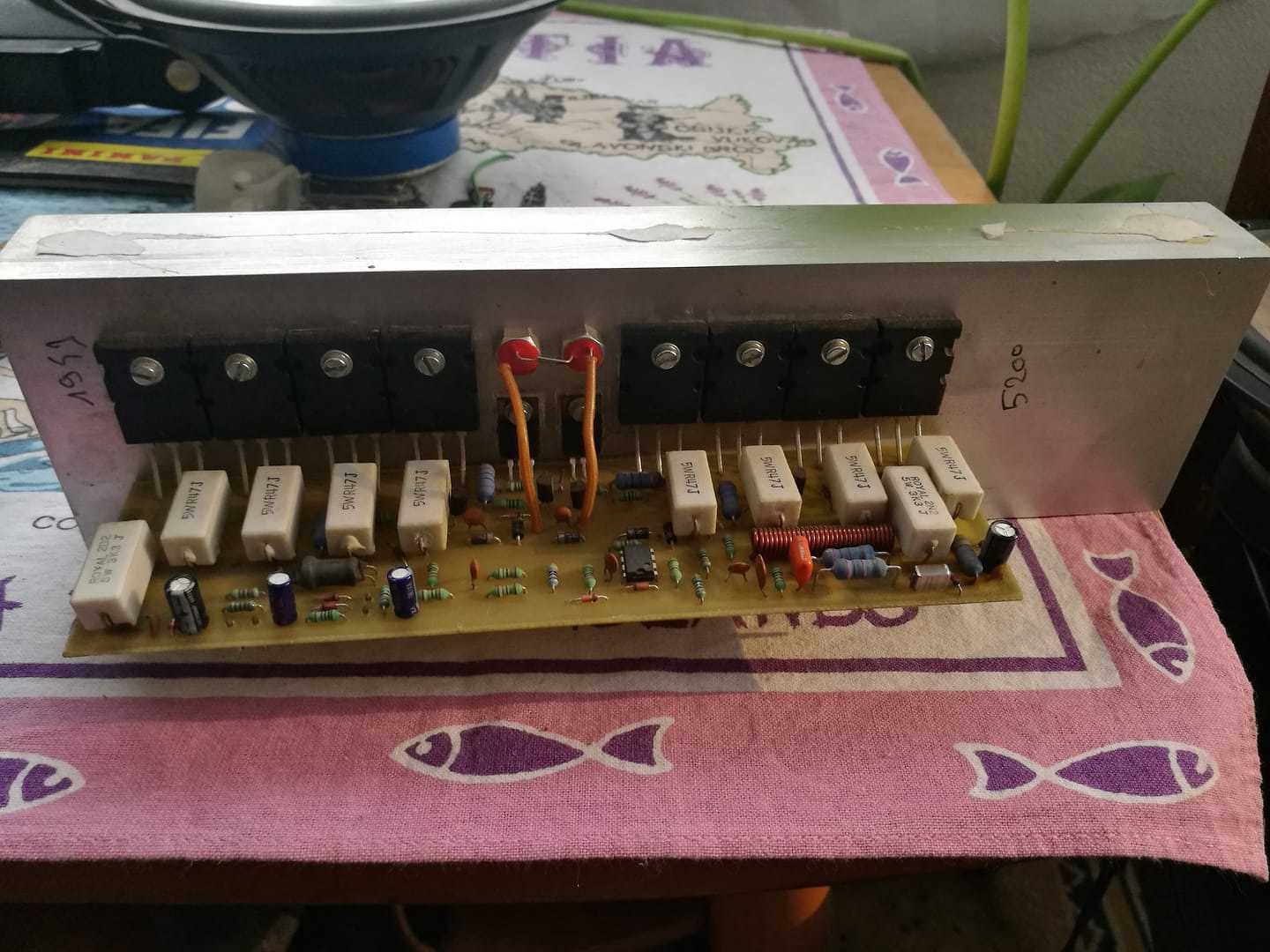

Ezt az erősítőt ismeri valaki? Milyen típus, ki gyártotta? Valami házi készítésű? Kapcsolási rajza van valakinek?

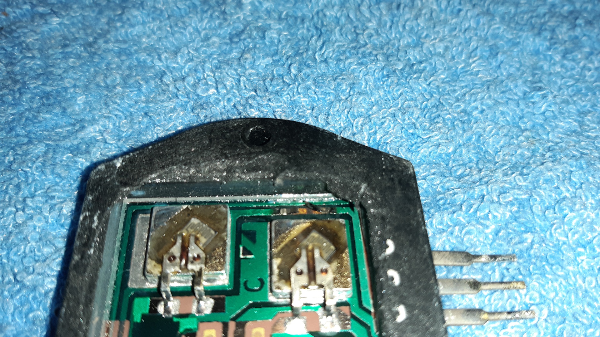

STK411-220E. Gond van vele. Először az egyik oldal, majd a másik oldal is elkezdett torzítani.
Kénytelen voltam "szétszedni", eredeti, gyönyörűséges. A pozitív feszültséget megkapják a végtranyók, a negatívat nem. Ha a végtranyókra rákötöm a negatívat, kitisztul a hangja, de nem lesz tökéletes.
Van ötlete valakinek?

(#) tunerman válasza Ronin hozzászólására (») Feb 22, 2021 /
Lehet valahol a belsejében elfüstölt valamelyik fólia...szakadásvizsgálat + nagyító

(#) Ge Lee válasza lóri hozzászólására (») Feb 22, 2021 / 1
Vesd össze ezzel.
(#) Ronin válasza tunerman hozzászólására (») Feb 22, 2021 /

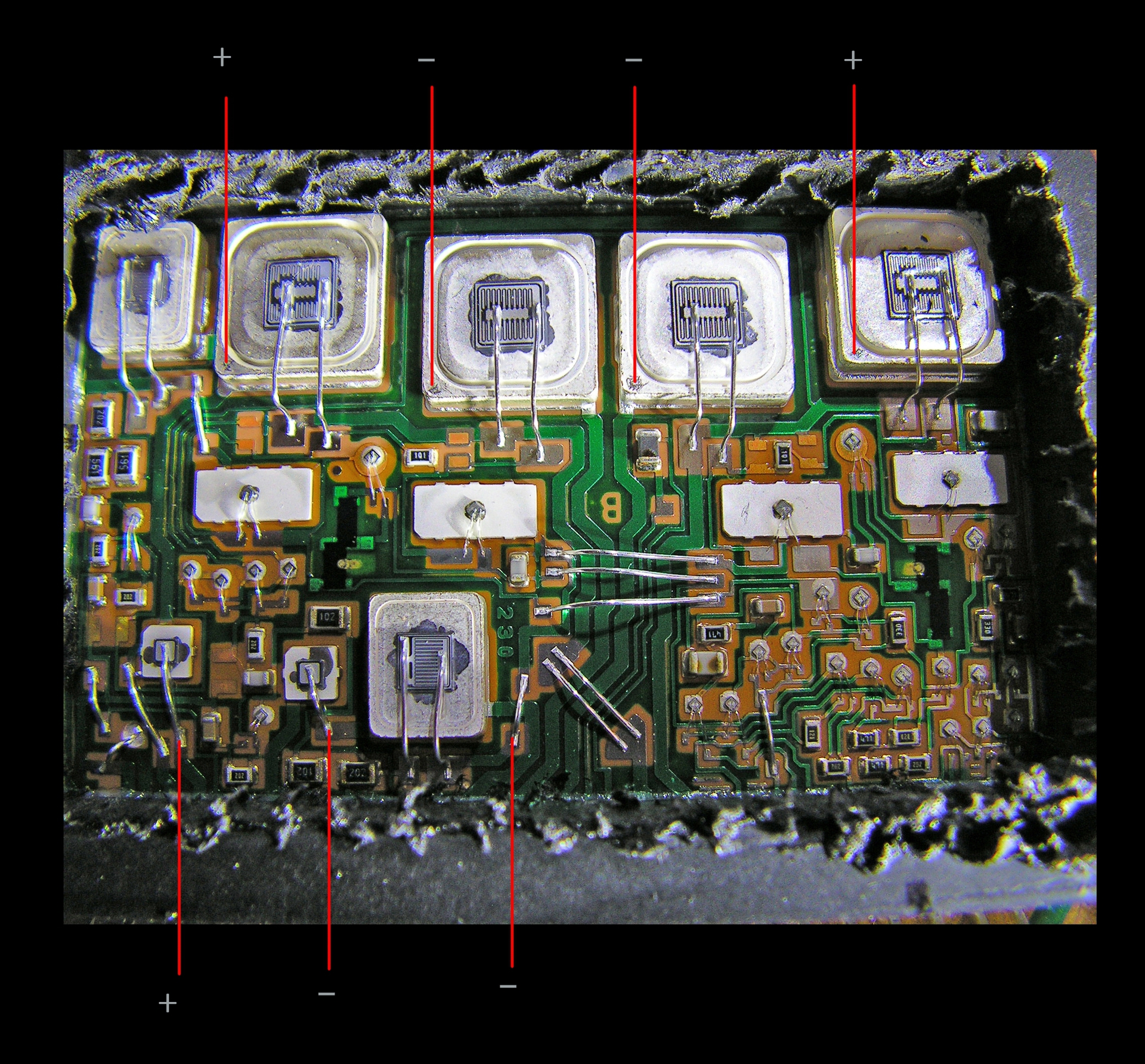

Nem érezni rajta legcsekélyebb mértékben sem égett szagot. Végtranyók jók, a meghajtók is annak tűnnek, de a kisebbeket nem tudom mérni, le van öntve valami átlátszó takonnyal az egész.
Viszont nem tudom hogy kapja a negatívat. A "B" betű két oldalán lévő sávra kötöttem a negatívat, de amúgy nem oda kellene, viszont nem tudom hol kapja a vég a negatívat ha nem itt. Vagy többrétegű nyák lenne ez?

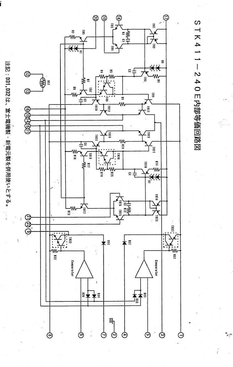

A PNP kollektora és a negatív tápot fogadó láb közötti fóliával mi a helyzet?
Mert nekem már volt ilyen elégett, fóliaszakadásos STK-s tapasztalatom...
Minden tökéletes, de míg a pozitív tápot látom hol kapja, a negatívat nem látom hol.
Az STK 411-220E netes belső rajz alapján 8-9 -lábon kapja negatív tápot.
Ezt tudom, csak azt nem hol jut el a végtranyókhoz. Amúgy a 7-8. A 9 asszem a hőszenzor lesz.
A hozzászólás módosítva: Feb 22, 2021
(#) Ronin válasza Ronin hozzászólására (») Feb 22, 2021 /
Most nézem, nem a 9 a hőszenzor, hanem a 12-13. De a negatívat jól írtam 7-8.

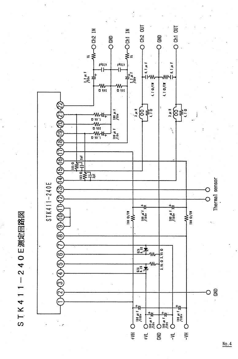

A két PNP végtranyó kollektora a 10-11 lábon van kivezetve, ezt össze kell kötni a 9-es lábbal (9+10+11), a 8-as láb az igazi negatív táp, de ez csak a beépített komparátor kapcsolja majd rá 9-esre.
Vezérlése a 5/6-os lábon történik - ehhez már pilóta vizsga kell
Szóval azt mondod kössem össze a 9-10-11-es lábakat és rá a negatívra?
Ennek a STK411-220E hibrid IC-nek saját belső vezérlése van, ezért írtam, hogy ehhez pilóta vizsga kell...
Mielőtt még tönkreteszed, jobb megérteni a belső működését a gyári adatlap alapján!
Még úgy tűnik jó lesz a végén, bár még csak +-26 voltot kap, ami +-45 lesz.
