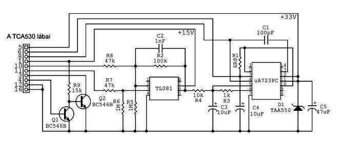

Köszi,mégsem rakom össze megvárom CIROKL forumtárs ajánlatát.
(#) moele válasza bogumil13 hozzászólására (») Feb 15, 2021 1 / 1
Szia ! Én ezt a kapcsolást építettem meg pár éve és tökéletesen működik egy Orion ST240-es tuner-ben igaz, hogy alig fért el.

(#) bogumil13 válasza moele hozzászólására (») Feb 15, 2021 /
Szia!Köszi a rajzot!

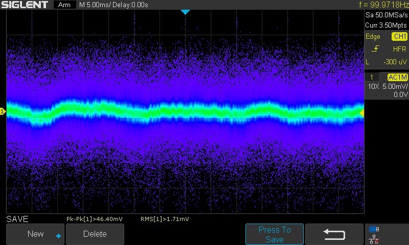

(#) Ge Lee válasza tyraw hozzászólására (») Feb 16, 2021 /
Azért csinálják légrésesre mivel jelentős egyenáram folyik át rajta (ezért sem közös módusú), ennél fogva ha nem lenne benne légrés akkor telítésbe menne a vasmag, azaz onnantól a vas mintha ott sem lenne, jóval kisebb induktivitás érték maradna.
Egyébként nem feltétlenül kell a nagy fojtó, elektronikusan, pár alkatrésszel elérhető ugyanolyan, sőt jobb szűrés. Az enyémben így néz ki az anódfesz, a búgófesz nem éri el az 5mV-os csúcstól csúcsig értéket sem.
