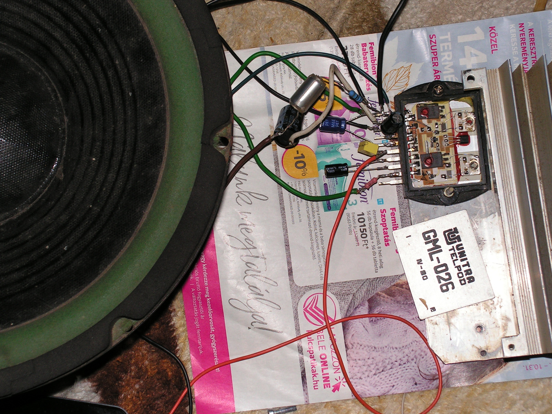

Unalmamban elővettem a jó öreg GML-026-osokat. Nyugalmi áramot lehet ezen állítani valahogy? Úgy szól mintha semmi sem lenne neki beállítva.
(#) reloop válasza Ronin hozzászólására (») Márc 11, 2021 /
Szia! A tápfeszültséged meghaladja a 28 V-ot? Mennyi a nyugalmi tápárama?
(#) Ronin válasza reloop hozzászólására (») Márc 11, 2021 /
Tápfesz 35,6V. Nyugalmi 10A állásban 0.01-2 között ingadozik.
(#) Ronin válasza Ronin hozzászólására (») Márc 11, 2021 /
Viszont ha elveszem a tápfeszt, egy kis időre kitisztul a hangja.

(#) Dióda válasza Ronin hozzászólására (») Márc 11, 2021 /
Mutass már egy képet a kiépítésről ha lehet.
(#) Ronin válasza Dióda hozzászólására (») Márc 11, 2021 /
Jelenleg még csak ilyen fapadosan van összerakva.
A felvételen hallatszik milyen a hangja, és az is amikor kitisztul mert elvettem a tápfeszt.

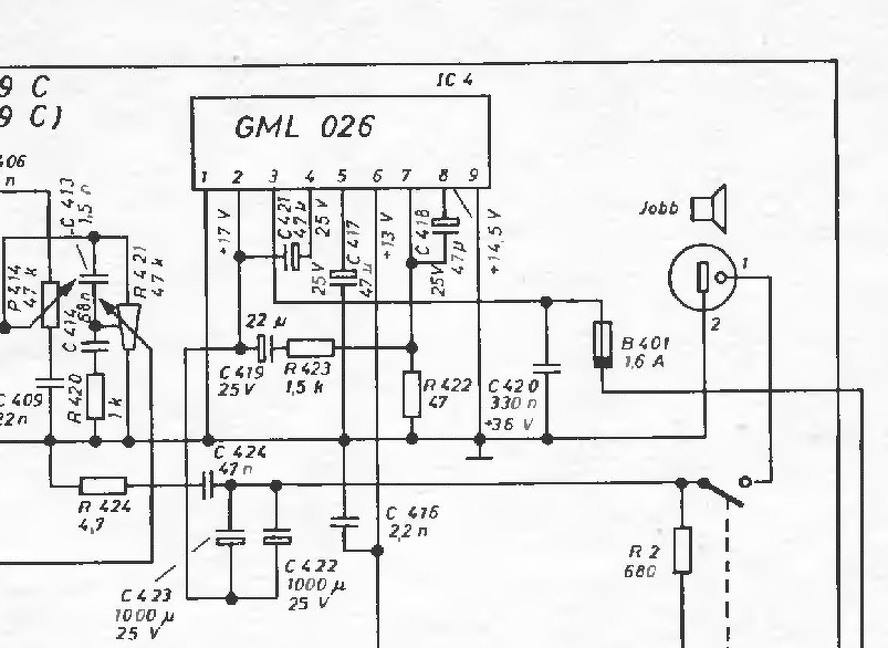

Nézd meg a diora rádió doksiját mennyivel külömbözik a tiedtől.
Csatoltam.
Úgylátom az erősítésbeállító visszacsatoló ellenálások simán hiányoznak.
A hozzászólás módosítva: Márc 11, 2021
Az 1-3 lábak közé kéne a 100-300 nF-os kondi és az 1-6 közé sem ártana 1-2 nF.
Nekem a kimeneti Zobel hiánya szokott ilyen hibát generálni, de látom azt tettél rá.
Mérj a rajzhoz írt pontokon feszültséget valahol ki fog bukni a dolog.
Az ic tokon belül a végtranyók között lévő kis fekete tranzisztor a felelős a nyugalmi áramért.
Fura, mármint nekem, mivel úgy tűnik most jó. Ennyitől meggyógyulna, vagy távoli gyógyító energiát küldtél rá? Bár nem tökéletes, de ugye sokat nem várhatok tőle.
