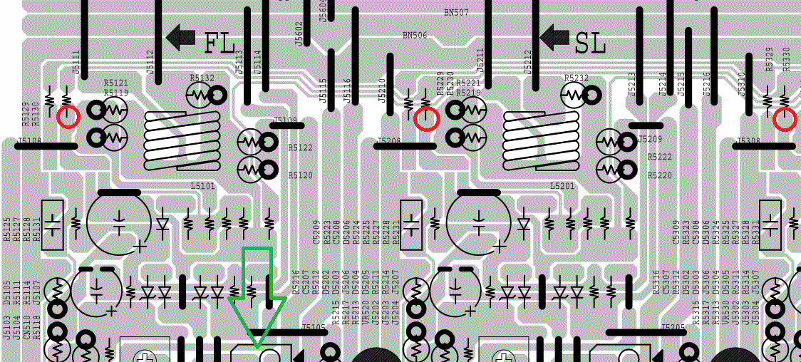

(#) tbarath válasza reloop hozzászólására (») Feb 24, 2021 /
„Például a megnyúlt végtranzisztor emitter-ellenálláson eső feszültséget zárlatnak detektálhatja.”
Ezt még értelmezem
Az erősítő panel (1 van) könnyen hozzáférhető, csak fölötte van a "digital PCB", azt kell eltakarítani az útból. Amiben az a nehézség, hogy a segédtápra menő 5 eres kábelhez kell valami hosszabbítót tákolnom. Vagy vinni vele azt a panelt is, tápcsatival meg minden nyavalyával, az talán még egyszerűbbnek tűnik.
A végtranyók amúgy 2SB1560 és 2SD2390 típusúak, Farnell-nél van készleten, de ebay/ali/amazon eladó is van. Van még csatornánként egy KTC3114 is, azt még nem találtam.
(#) reloop válasza tbarath hozzászólására (») Feb 24, 2021 /
Bekarikáztam az R5130 és még két R5x30 ellenállás egyik lábát, minden csatornához tartozik egy ilyen. Ahol testhez képest kevesebb mint 1 V van ott hibás a csatorna, ahol + 39 V, az lehet éppen jó is.
A zöld nyíl remélhetően a rajzon látható 1-2 jelzésű mérőpontra mutat. A pontpárok között 2-10 mV a biztató érték. Ezek testhez képest ±100 mV tartományban lehetnek.

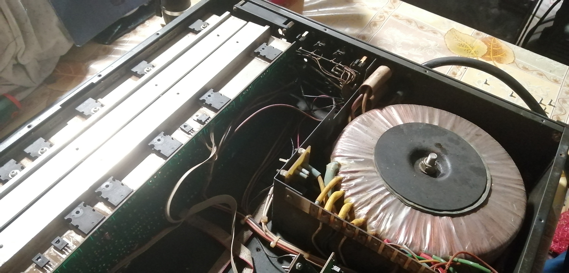

Sziasztok. Van itt valaki aktívan, aki tudna siva pa800 javításában segíteni? A végfok panelon a táp bizti mellett elszállt egy végtranyó, felrobbant!? Este rakok fel képet!

Sziasztok. Van egy siva Pa800, aminek a fele rossz. Felrobbant egy végtranyó a bizti mellett közvetlen. Hogyan álljak neki a cserének!? Lenne itt aki segítene?
(#) Kokass Nandee hozzászólása Márc 9, 2021 /
Elszállt a legutolsó végtranyója
