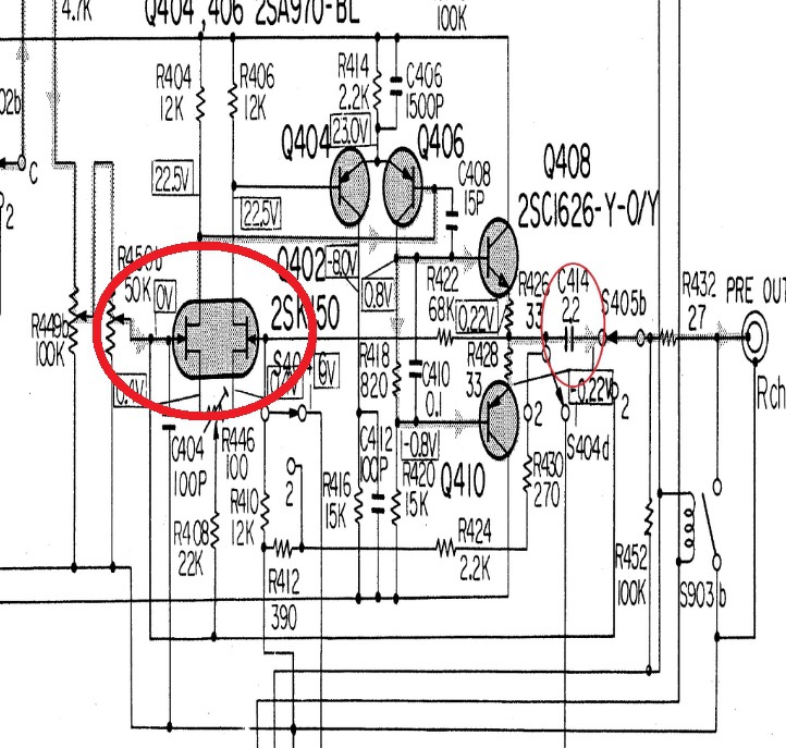

Hi Mesterek!
Haladtam a pre-amp-al. Hiba a 2SK150 dual J-FET okozza . Megcseréltem a két alkatrészt, s átment a hiba is (fehér zaj). Na most az lenne a kérdésem hogy ezek N J-FET pár vagy N vs P pár. Az alkatrész nem beszerezhető ezért sima TO92 tokozású félvezetőkre cserélném. Ezt a 2db találtam, szerintetek?
- BF245B
- J107
Segítséget válaszokat előre is köszönöm
(#) Suba53 válasza Baxi hozzászólására (») Nov 18, 2021 /
Ez a fokozat +/-30,5V tápfeszről jár, ( 61V ) az általad linkelt fetek VDSmax feszültsége meg 25, illletve 30V.
Keress olyan feteket, amiknek a VDSmax határfeszültsége 60V, vagy magasabb.
(#) Baxi válasza Suba53 hozzászólására (») Nov 18, 2021 /
G-S közt DC 22V mérek, ahogy a gyári sch. is van, szerintem fölösleges. Illetve a nem is nagyon találok ekkora Vgs feszü J-fet-et

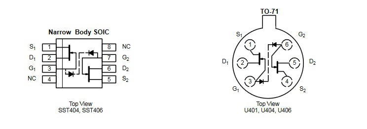

Egy próbát talán megér.
A Lomexben kapható Low Noise dual JFET: U404 VISHAY gyártmány, az ára is jó. Ha nem válik be nem vesztesz sokat.
Köszönöm a segítséget!
Az nem gond hogy a gate-k össze vannak kötve
A hozzászólás módosítva: Nov 18, 2021
A gatek? Hol vannak összekötve? Valamit elnéztél.
(#) elektrorudi válasza Baxi hozzászólására (») Nov 18, 2021 / 1
Az egyik fórumon valaki azt írta, hogy sikeresen cserélte a 2SK150-et 2db SK117-re. Azt még 20 éve biztosan gyártották, a 2SK150-et vagy 40 éve nem gyártják. Persze össze kell ragasztani őket a minél jobb termikus csatolás érdekében. A zajra vonatkozó adatot nem találtam, de hangfrekvenciás előfokozatba ajánlják. Lehet, még jobb is mint a 2SK150.

(#) Baxi válasza Suba53 hozzászólására (») Nov 19, 2021 /
A diódákra értettem.
(#) Suba53 válasza Baxi hozzászólására (») Nov 19, 2021 /
Azok normál üzemben zárva vannak. A közös pontjuk a substrat ( hordozó ) 2SK150 tokban ki is van vezetve, itt csak jelölik a substrat diódákat.
Rendben köszönöm a segítséget. Megrendelem, majd jelenkezem hogy mi meg hogy alakult.

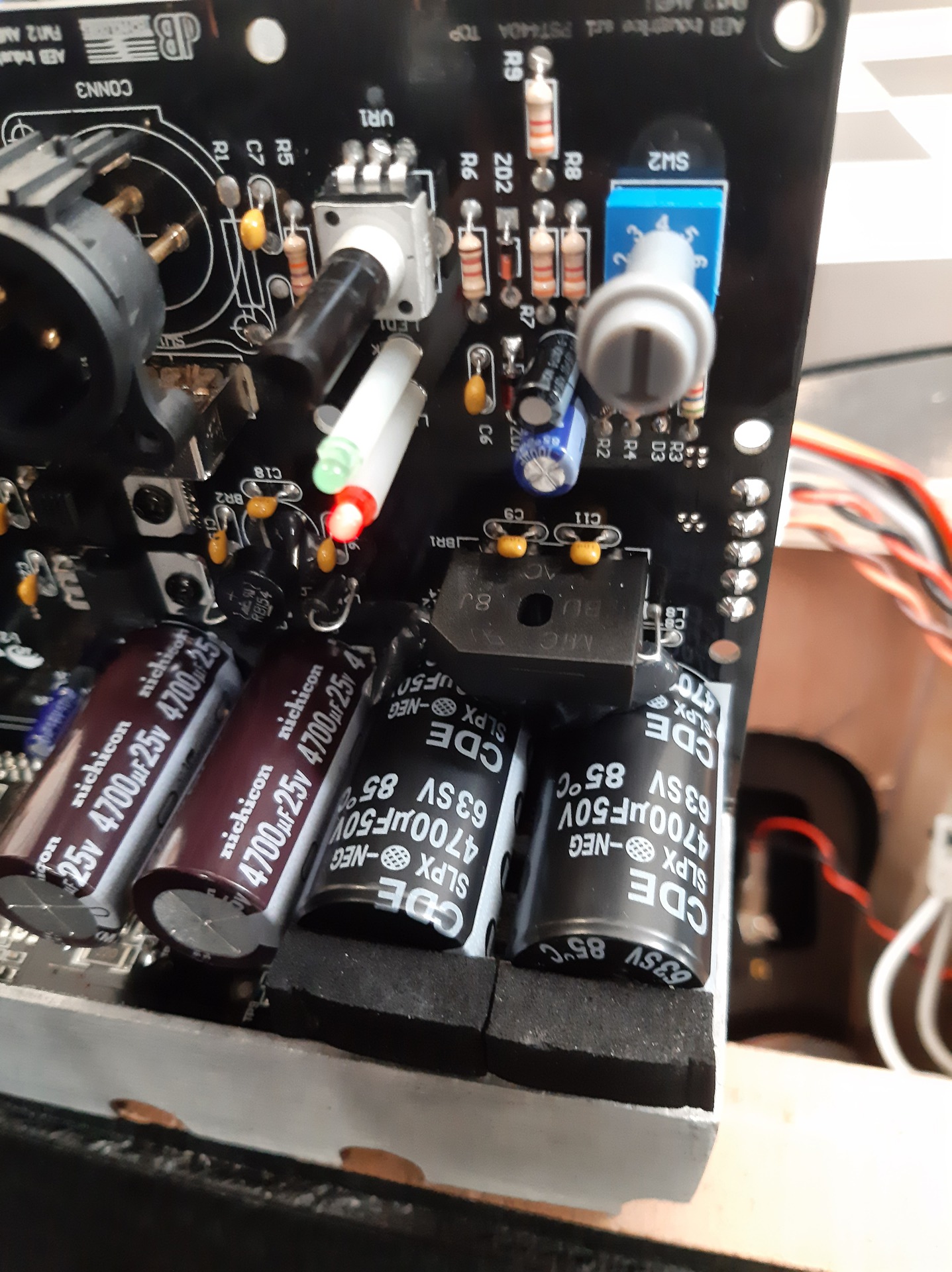

Hozzám került javításra egy dB Technologies FM 12 színpadi hangfal.
A Digipack400 modulja meghibásodott. Kompletten cseréltem egy másik (Cromo12) működő modullal.
Most a hangfal szól, de a Piros led folyamatosan világít.
Valaki javított már hasonlót?
(#) Fullaudioteam hozzászólása Nov 19, 2021 /
Megoldódott!
Át kell tenni az EEPROM-ot a Digipack-ből...
