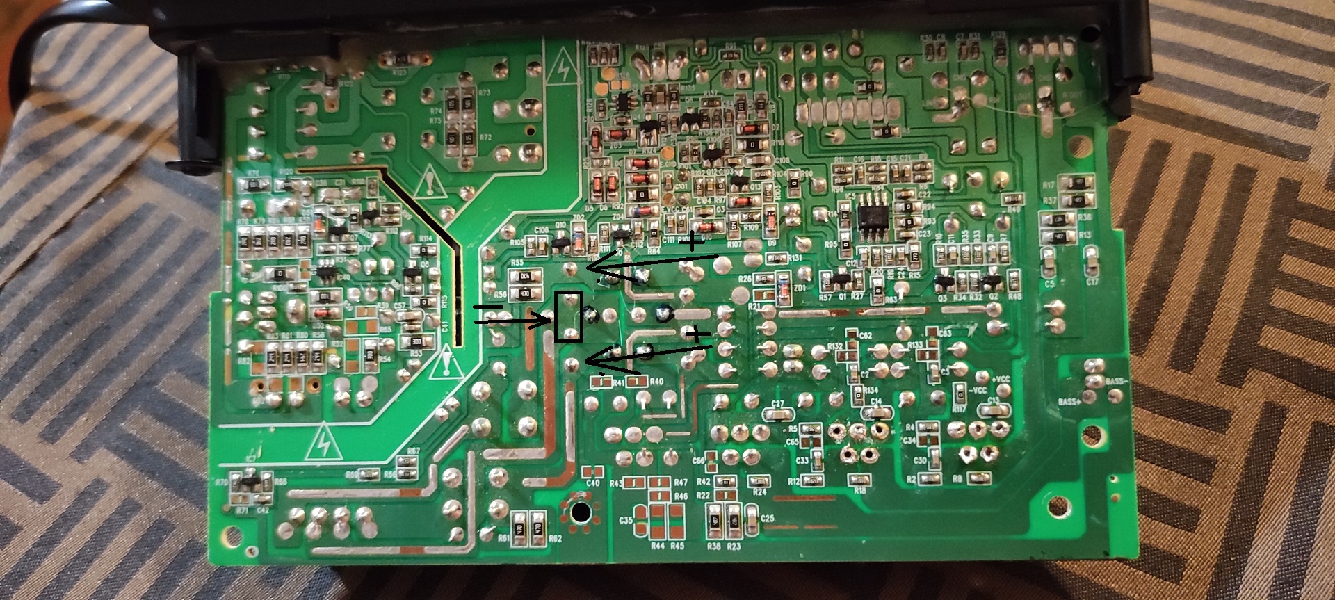

Szia, ahogy elnézem kapcsolóüzemű a tápja én első sorban a puffer kondikat mérném át nem-e zárlatosak vagy vesztett kapacitásúak. Ha villog a táp ledje és hallható zúgások jönnek a trafócskából akkor vagy zárlat van a kimeneten vagy valami akadályozza a táp elindulását.

Szerintem glimmlámpa van a kapcsolóban, az általában pislákol.

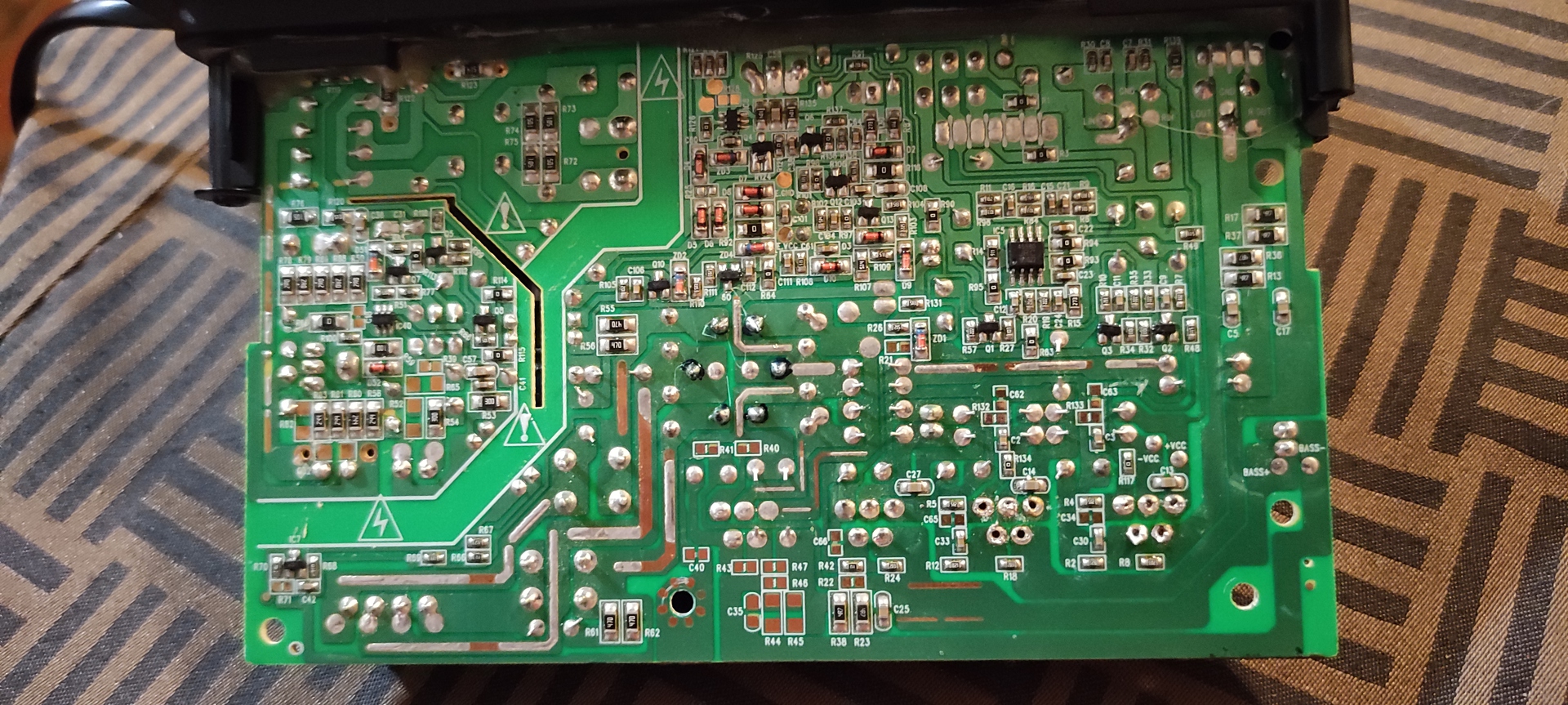

(#) Scooter1986 hozzászólása Nov 11, 2021 /
Ilyen hátul..
(#) szikorapéter válasza Scooter1986 hozzászólására (») Nov 11, 2021 /
Itt mérj először bekapcsolva feszültséget.
Figyelj oda hogy a 230Vos részhez véletlenül se érj hozzá!

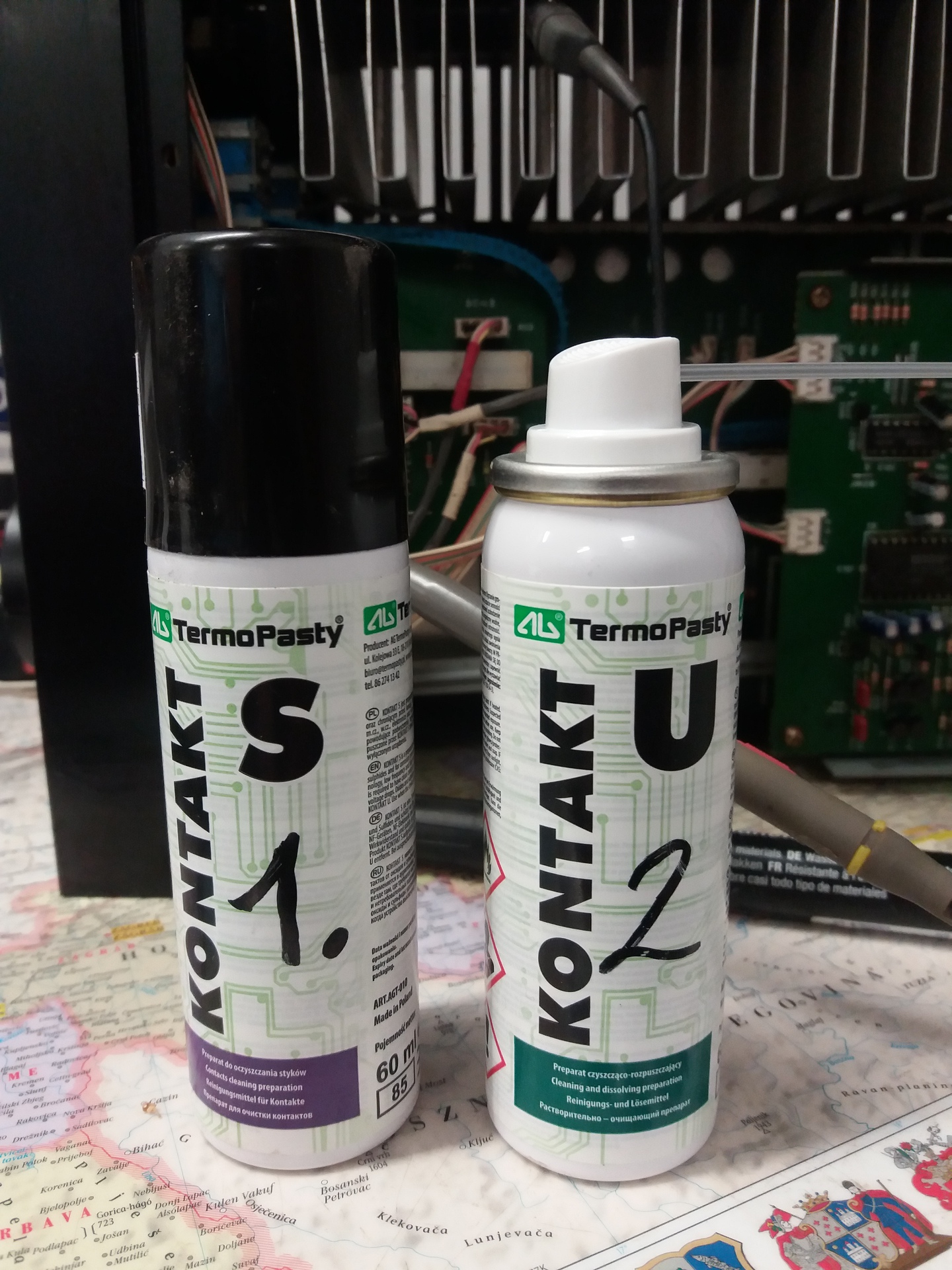

Kapcsolgatom a loudness kapcsolót és csak az egyik oldalra van hatással.Megpróbálom befujkálni ha nem változik szétszedem.
(Ez a kontakt tisztító jó lehet)

(#) reloop válasza mapetek hozzászólására (») Nov 14, 2021 /
Mindkét spray alkalmasnak néz ki. A kontaktusokat Ohm-méréssel ellenőrizheted.

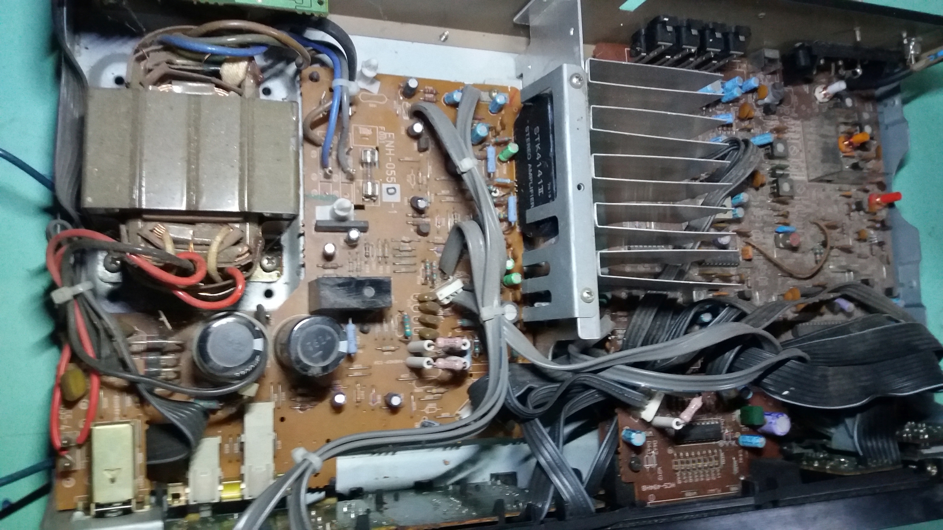

Kaptam egy JVC RX-150BK rádiós erősítőt.
A készülék bekapcsol, de az erősítő része az nem.
Nem húz be a relé. Égésnyom, sérülés sehol.
Segítséget kérnék, hol kezdjem.
Üdv: Tom

(#) sandor1632 válasza tomszojer hozzászólására (») Nov 16, 2021 / 1
A hangszóró védelem reléjére gondolsz?
Ha arról van szó, akkor mérj feszültséget a végfok kimenetén, nincs-e egyenfeszültség a védelmi relé bemeneti kapcsain.

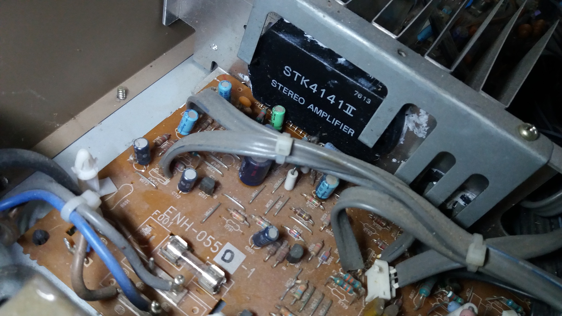

(#) tomszojer válasza sandor1632 hozzászólására (») Nov 16, 2021 /
Ezt a típust nem ismerem, de gondolom van benne egy relé, / a második fotón a nagy elko fölött/ ami ha minden rendben van, akkor behúz és indítja az erősítőt. Az a relé a hangszóróvédelem lenne?
Gyanús az STK ic, csak hogyan lehetek benne biztos hogy jó-e?
Láttam egy videót, de nem nagyon akarom elhinni hogy az STK ic csak 2 tranzisztor és kész.
Üdv: Tom
Erősítő cikkszáma alapján találhatsz hozzá service manual-t, abból kiderül hogy mit csinál a relé.
Az stk elég összetett jószág, nem csak 2 tranzisztor van benne..

(#) Trivium93 válasza tomszojer hozzászólására (») Nov 17, 2021 / 1
„Láttam egy videót, de nem nagyon akarom elhinni hogy az STK ic csak 2 tranzisztor és kész.”
Ami a videóban van az power tranzisztor. Abba nincs más csak tranzisztor, de a tiéd ic kivitel.
Amit "sandor1632” írt azt csináld és kiderül, hogy jó-e.
(#) Suba53 válasza tomszojer hozzászólására (») Nov 17, 2021 / 1
Azok az STK modulok nem csak 2 tranzisztort tartalmaznak.
Mellékelem az adatlapot.
Amúgy nem ördögtől való az STK modulok kiváltása diszkrét félvezetőkkel. Természetesen a többi áramköri részletet is hozzá kel rakni, ( pl: nyugalmi áram beállító, stb. ) nem csak a két komplementer darlington végtranzisztort beforrasztani.
A te STK modulod pedig a következő:
Sztereo végfok modul.
A hozzászólás módosítva: Nov 17, 2021

(#) tomszojer válasza sandor1632 hozzászólására (») Nov 17, 2021 /
Mellékelem a manualt.
Meglátásom szerint a végfok kimenet a 10 és 13-as lábak.
11 + és 9-14 mínusz.
9 és 10 között 69 Volt, 9 és 13 között 0 Volt.
A relé bemeneti kapcsain, ott ahol a tekercs van, mindkét lábon + 69 Volt van. A hangszórókhoz menő egyik lábon + 69 Volt, a másik három semmi.
Üdv: Tom

(#) sandor1632 válasza tomszojer hozzászólására (») Nov 17, 2021 /
Ha ennyi a betép, és kint van a kimeneten, akkor a végfok ic halálozott el, vagyis annak az egyik csatornája.
Sajna az stk ic-k beszerzése manapság már elég nyűgös.
Régebben javítottam hasonló erősítőt, végfok ic csere, valamint teljes végfokos elektrolit kondenzátor készlet csere után működött is szépen, de az újabban gyártott kínai stk koppincs nem volt valami hosszúéletű.. picit jobban meghajtották és el is füstölt újfent.
Én nem ugranék neki a javításának, annyit nem ér az egész erősítő, mint amennyibe kerül hozzá a cserealkatrész, de ezt Te látod, számodra mennyit ér a szerkezet.
