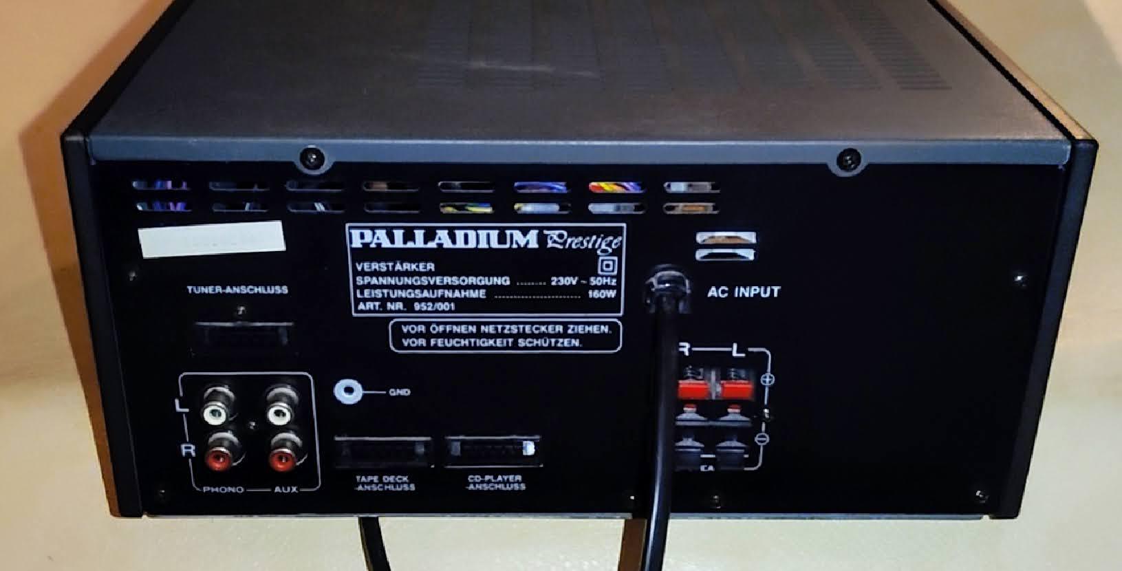

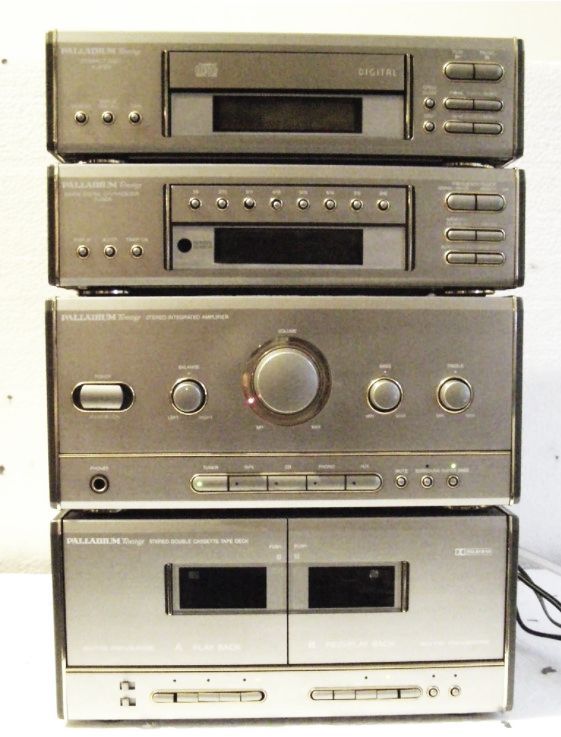

Pár hónapja vettem egy Palladium prestige 952/001 erősírőt. Ez egy mini hi-fi erősítője, aki még nem ismerné ezt a készülék típust. Alább aképen látható.
Az erősítő olyan mértékben nem üzemel, hogy nem jön ki stby módból. Más forrásokból azt a tippet kaptam, hogy hiányolja a hifi többi egységét és ezért nem kapcsol be, mert a további készülékekből kap egy engedélyező jelet, ami így nincs meg.
Hogy a cd lejátszó a tuner és a deck hova lett és mi lett velük, illetve ki mit kezd velük, vagy működnek-e, és miért csak az erősítőt árulta az illető, fogalmam sincs, így vettem, ennyi van meg a komplett hifiből, hibásként vettem, a fent említett jelenséggel. Hogy azon kívül van-e más hibája, nem tudom.
A kérdések: Tud-e, valaki valami megoldást, hogy verjem át a procit, van-e olyan aki csinált már ilyet, vagy hasonlót, illetve ismeri a technológiát.
Valamint, ha az STK hibás, az stby-ban tarthatje-e az erősítőt? És ha már STK, a némítása nyugvó áramú, vagy munka áramú? Avagy mihez kell kapcsoló fesz? A megszólaltatásához, vagy elnémításához? Ha külső tápról megtáplálom, kipróbálható-e úgy, vagy kell plusz vezélés? Illetve közvetlenül meg lehet táplálni a hibrid ide tartozó kivezetését, ha a felélesztéséhez kell a plusz feszko, vagy kell valami kapcsoló áramkör? Mert egy kiseb létszámú tranyó van a némításon, és akkor azokat is meg kell táplálni, ami külön macera...
Előre is köszönöm mindneki segítő válaszát!
(#) metabo123 válasza patkany hozzászólására (») Jan 10, 2022 /
Én ugyan ezzel a problémával szembesültem egy JVC CA-D85tr minihifivel kapcsolatban.
Nem tudtam bekapcsolni az erősítő/magnó egységet, míg a hátlapi "system cable"-el össze nem kötöttem a CD/Tuner egységgel. Szerencsém annyi volt, hogy nekem ez az egység (CD/Tuner) meg volt, még ha hibás is volt, ugyanis a rádiót nem lehetett hangolni és a CD része is halott volt, így erre nem volt már szükségem.
Próbáltam minden féle módon átverni a prociját, de nem sikerült. A megoldás végül az lett, hogy kiszedtem belőle azt a nyákot, amin a tuner egység procija volt és beépítettem az erősítőjébe.
Sajnos te ezzel nem rendelkezel, így én is várom hátha valaki előáll egy jobb megoldással.

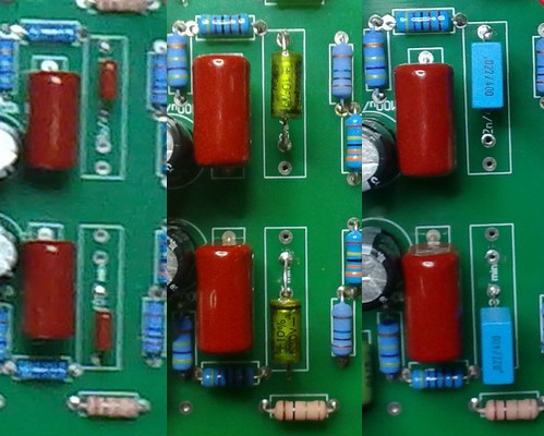

Nem nyert. Az lett hangra a legjobb ami mérve is a legjobb és ami mérve a legrosszabb az lett hangra is a legrosszabb, mondjuk nem a mérés arányában. Az a kék kocka ERO az egyébként nem MKT hanem MKP. Az mintha ott sem lenne, a zöld analógosít, nem jó, a barnától meg olyan feszesebb, pattogósabb lesz minden az se jó. Nyilván van ezektől sokkal jobb kondi is úgy hússzoros áron. Ennyit erről.
Ja, képet is csatolok, hátha megszól megint valaki hogy csak irkálok oszt valójában meg bele sem tettem.
A hozzászólás módosítva: Jan 10, 2022

(#) mek-elek válasza Ge Lee hozzászólására (») Jan 10, 2022 /
Van amit nem illik mutogatni, de ez szerintem nem ártalmas..
Nem az okoskodásért, de azok a kondik be voltak járatva? Meg a drágának vélt kondi messze nem a legdrágább. Aztán meg azok mérete is más. És szerintem mindig utána derül ki, hogy megérte e a kiadás.
(#) Régi motoros válasza patkany hozzászólására (») Jan 10, 2022 / 1
Legalább a hátulját lefényképehzetted volna milyen csatlakozók vannak rajta?
Gondolom nem csak sima RCA IN hangkábel...
Ha kell hozzá valami rendszer kábel is, ahogy előttem említették, akkor is nagy mázlidnak kell lenni,
hogy csak egy egyszerű kapcsolójelet várjon az erősítő.
Ha van "kommunikáció" is a vonalon (erre nagyobb az esély), akkor az halott ügy lesz...
Pontosítok, ha van kommunikáció is, akkor azt esetleg úgy tudod meghekkelni, ha rájössz,
az erősítőben lévő vezérlőegység milyen eseményt idéz elő, hogy kijöjjön a StandBy módból.
Ott már elképzelhető, hogy egy logikai szint hatására, maga az erősítő IC-t vezérli,
esetleg kapcsolótranzisztoron keresztül. Ha ezt megtalálod, van rá esély, hogy feléleszd.
Csak hogy ehhez a művelethez kapcsolási rajz kell...

(#) Karesz 50 válasza Ge Lee hozzászólására (») Jan 10, 2022 / 1
Köszönöm, hogy megosztottad a teszt eredményét. Elhiszem, hogy úgy van ahogy mondod.
De ha a kék kondi olyan mintha ott sem lenne, akkor az ennél is jobb kondi milyen? Mintha máshol lenne? (csak poénkodok)
Ez már a csöves végfok egy kis darabja? Majd azt is megmutatod ha elkészül?
Amúgy furcsállom az előzmények ismeretében, hogy nyákon van. És nem utálom a csöveseket, csak a félvezetőseket jobban szeretem. De ha neked ez tetszik tiszteletben tartom és kívánom, hogy sok örömöd leld majd benne!
Ui: most olvastam mek-elek hsz-át. Biztos, hogy rendesen be vannak járatva a kondik?
Meg ne tudjam, hogy nem!

Amúgy ráhibáztál, csak az van a hátúlján. Egy pár rca in, csiptetős hangszóró csatlakozó, illetve a rendszer csatik.
Szívest örömest osztok meg veled képet a hátúljáról is, de nem lesz informálisabb...
Talán azért nem közöltem több infót, mert lehet, hogy ennyi áll a rendelkezésemre...
Illetve a gyártási szám, de az aligha fog előbbre vinni...
Hát ha kommunikácó van, akkor az valóban necces, kb. olyan mint eltalálni a lottó ötöst. De olykor mégis sikerül valakinek, és elég sokan vagyunk itt, hátha előbb utóbb akad valaki, aki tudja, vagy ötlete lehet, milyen kommunikácót használhat.
