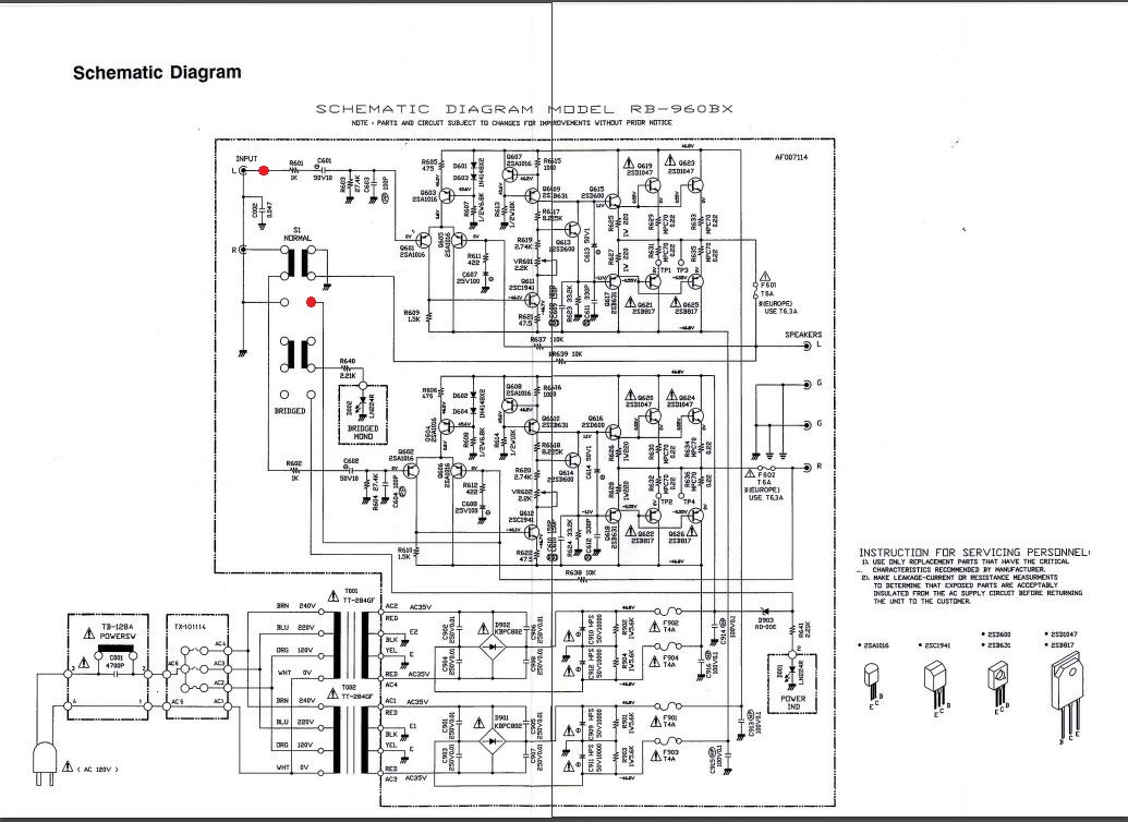

A képen pirossal jelöltem az általam gondolt beekötési pontokat. Jól értelmezem?

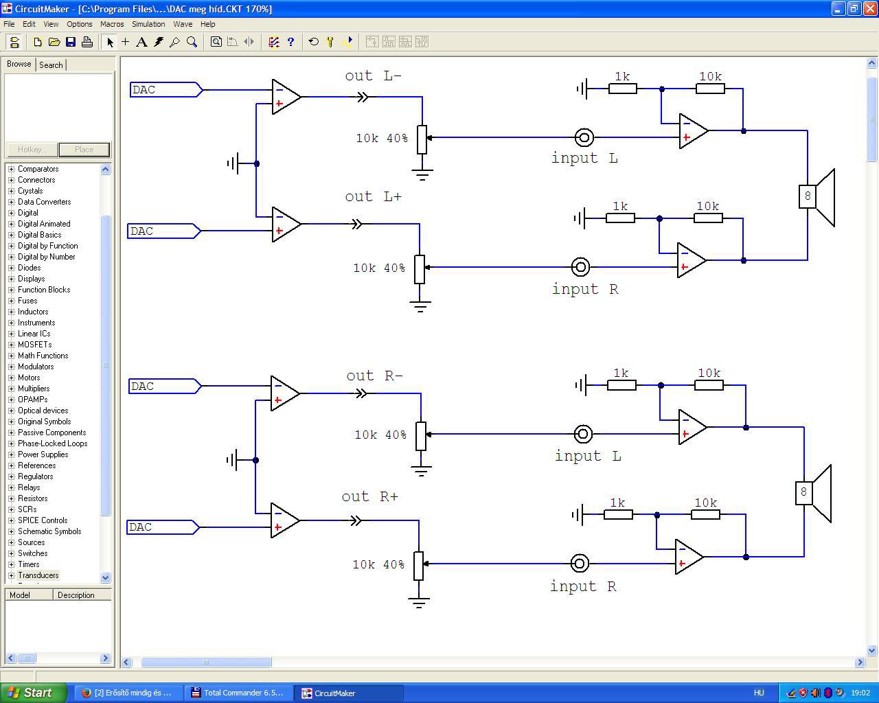

(#) Karesz 50 válasza patkany hozzászólására (») Jan 23, 2022 /
Azt írtam, hogy négyes poti. Nyilván a DAC kimenete és a végfok bemenete közé értettem ezt a megoldást és már volt is szó erről. Aztán tovább bonyolítottam, illetve csak "hangosan" gondolkoztam.
Első lépésben barkácsold bele az XLR aljzatot.. de ezt is ki lehet hagyni egyelőre. Elég ha a két-két RCA aljzatból közvetlenül csatlakozol a négyes potira. Ha csökken a "mosottság" érzése akkor érdemes vele tovább foglalkozni. Folytassuk majd akkor ha ezzel megvagy.
(#) patkany válasza Karesz 50 hozzászólására (») Jan 23, 2022 /
Ezt lerajzolnád nekem, hog képzeeled? Ezt a négyes poti dolgot nem éértem teljességében.
Így érted?
Köszönöm szépen a rajzodat és a fáradságodat!

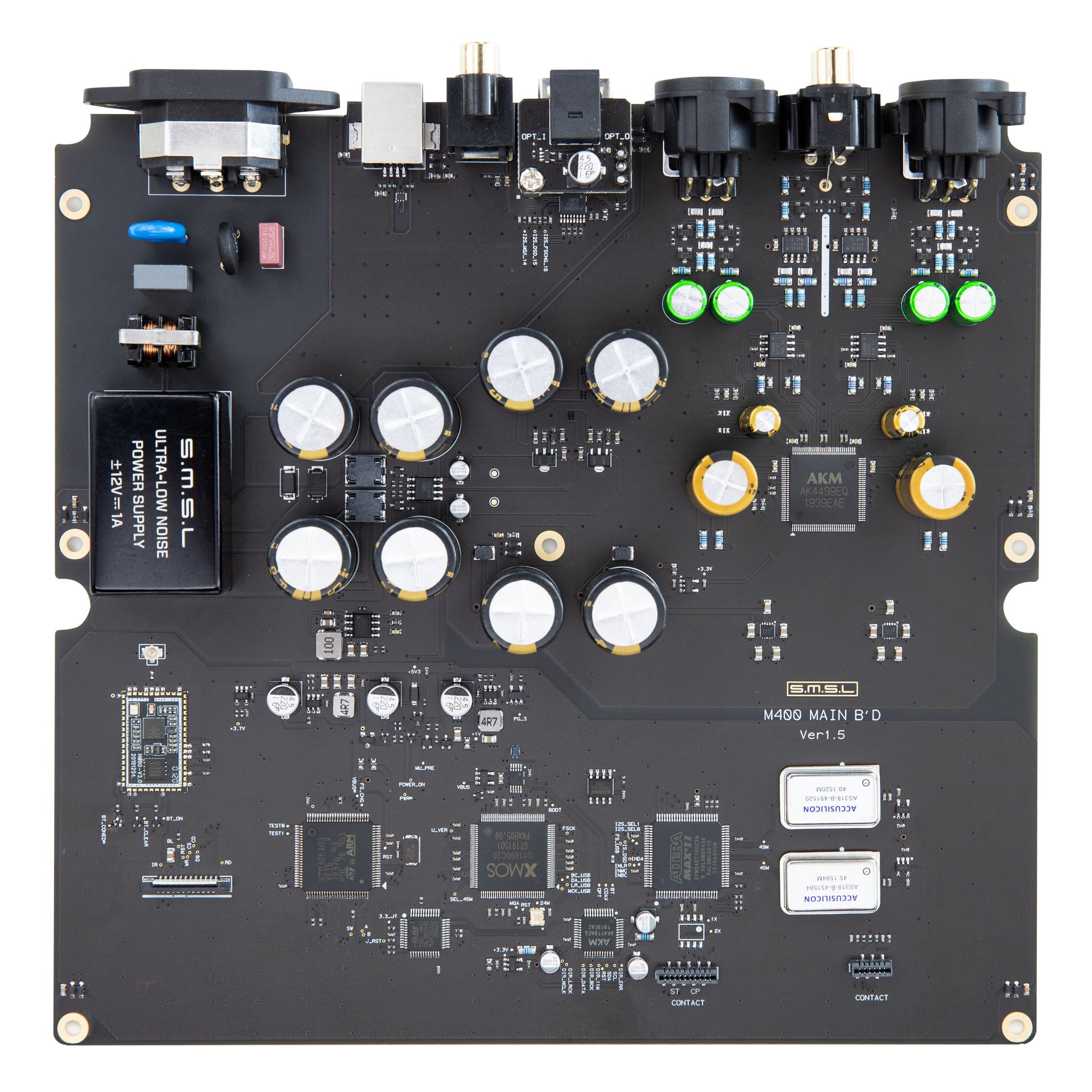

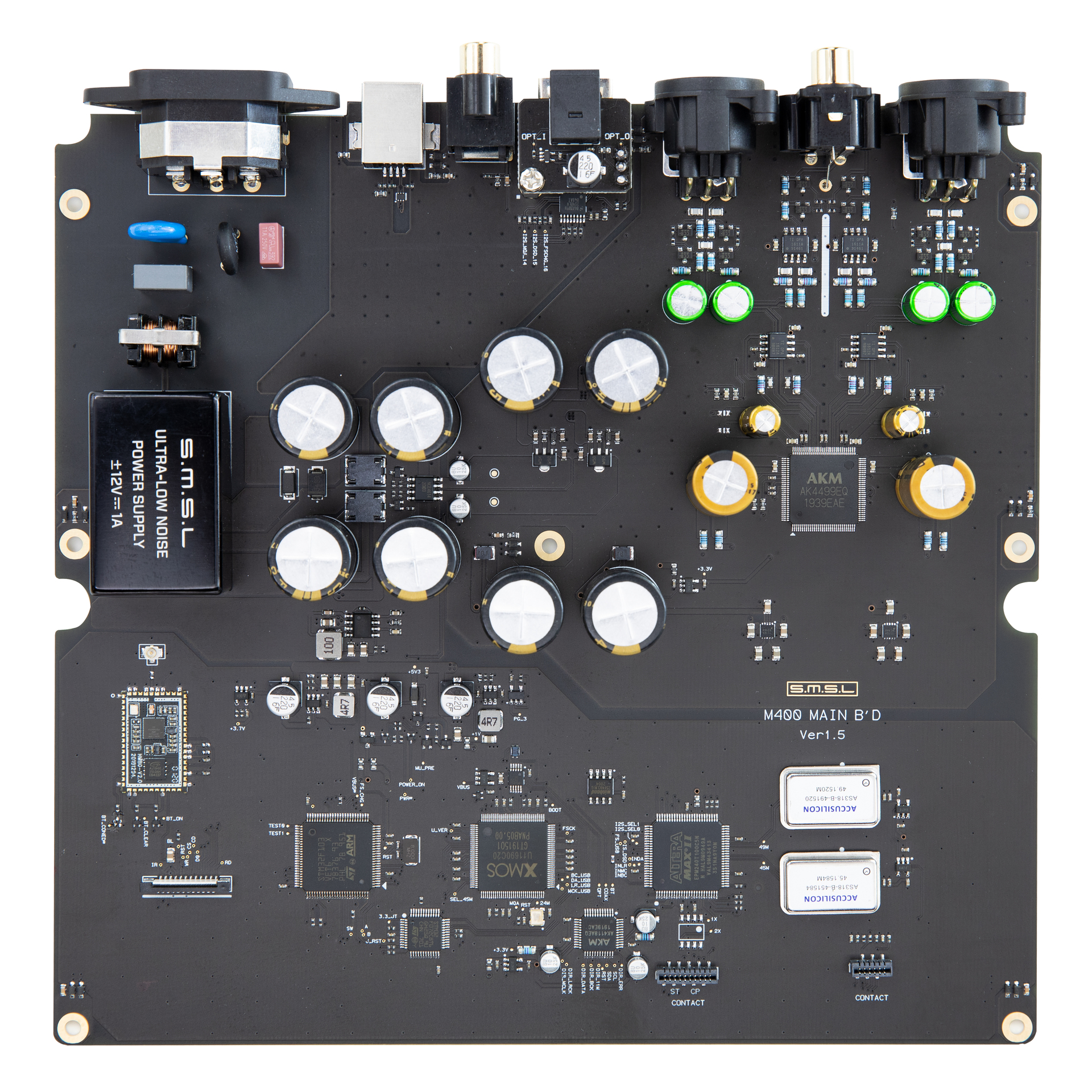

(#) patkany hozzászólása Jan 23, 2022 /
Hirtelen ennyit találtam a dac belsejéről. Hogy a másik oldalt mi van, nem tudom. Lehet egy fotó erejéig szétszerelem.
Nem tudom ez így mennyire informális?

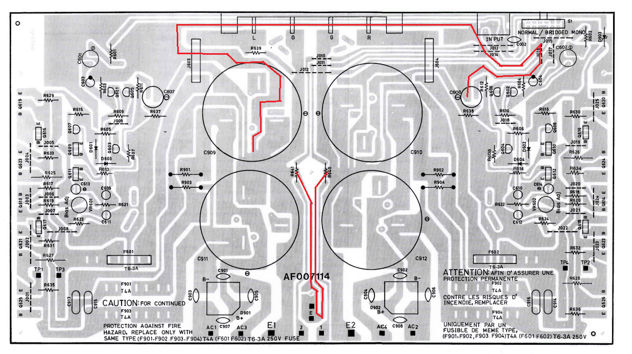

(#) tothbela válasza patkany hozzászólására (») Jan 24, 2022 /
A Rotel erősítőid nyákját figyelve feltűnt, hogy majdnem duál monó felépítésű. Egy igazi duál monó az egy dobozban két teljesen független erősítőt feltételez. Egy közös tápú sztereó pedig szoros kötelékű két erősítőt. Nálad a tápegységek leghidegebb pontja van összekötve, így végül is belenyúlás nélkül hidalható ellenfázisú jellel, amit a DAC-od tudhat.
De! Ha jól látom, ez a két csatornát közösítő fóliaszakasz elég vékony, és ezen keresztül kapcsolódik a két félhíd egymáshoz, vagyis híd üzemben a hangsugárzó teljes árama ezen a vékony csíkon folyik át. Telefonról nézem a nyákot, talán nagyban jobban látszik, de érdemes lehet kicsit foglalkozni a problémával. Gondoltam arra is, hogy a két kimenet gnd-jét kint a csatlakozóknál össze lehet kötni, de gyanús hogy nem ez a legjobb megoldás. Majd még szemezek kicsit a rajzzal.

(#) Suba53 hozzászólása Jan 24, 2022 /
Nézzétek meg ennek a Rotelnek az elvi rajzát. Nagyon gyanús volt a nyugalmi áram beállító kör.
Ilyet még nem láttam. Aztán a service manual nyák rajzát is megnéztem, és ott rendben van a dolog. A rajzról simán lehagyták az átkötéseket a nyugalmi áram beállító tranzisztor emittere, és a meghajtó tranzisztor kollektora között. És mindkét erősítő félnél.

(#) tothbela válasza Karesz 50 hozzászólására (») Jan 24, 2022 /
Ez igaz, de ha a két erősítő tápja független, nem lesz köráram. Vagyis ebben a Rotelban vékony kanócon keresztül csatlakozik csak.
Összefésültem a PDF kettévágott PCB rajzát, és pirossal megrajzoltam hol folyhat áram. Közös táp esetén a tápsíneken keresztül záródna a híd árama, de itt nincs közös tápsín.
(#) patkany válasza Suba53 hozzászólására (») Jan 24, 2022 /
Ezt az átkötést berajzolnád az sch-ba?
(#) Suba53 válasza patkany hozzászólására (») Jan 24, 2022 /
Baromi egyszerű, most a melóhelyen nem nagyon tudok rajzolni.
A bal csatornában a Q613 emittere, ( ami a Q617 bázisa is ) és a Q611 kollektora közé húzz be egy átkötést ceruzával, a jobb csatornában pedig a Q614 emittere, ( ami a Q618 bázisa is ) és a Q612 kollektora közé. A pöttyöket se felejtsd el, úgy korrekt.

(#) patkany válasza tothbela hozzászólására (») Jan 24, 2022 /
Akkor mégsem dual mono? Hiába a két külön táp, a gnd mégis közös?
(#) Karesz 50 válasza tothbela hozzászólására (») Jan 24, 2022 /
Megint nem látok át ezek szerint valamit.
A nyákon az "E" pont a készülékházra kötve és megy a trafó két árnyékoló tekercsére. Ezen üzemszerűen nem folyik jelentős áram, max. néhány mA.
A másik körön amit berajzoltál, a visszacsatolókör hangfrekvenciás árama (kb. 4 mApp max.) és az áramgenerátorok előfeszítő ellenállásainak árama folyik.
A duál monó tápegység valóban nem az igazi hídkapcsoláshoz, mert a két oldal pufferkondijai nem egyszerre terhelődnek, hanem mint két félhíd esetében. De a hangszóró árama így sem azon vékony fólián fog folyni szerintem. De mindjárt berajzolom. Persze tévedhetek, mint már sokszor.
