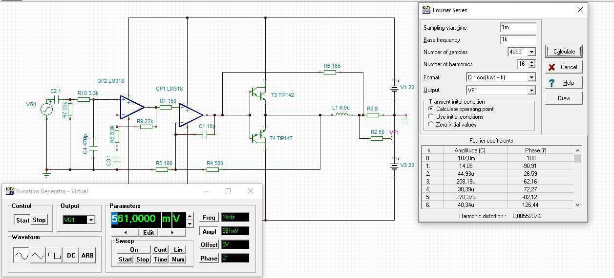

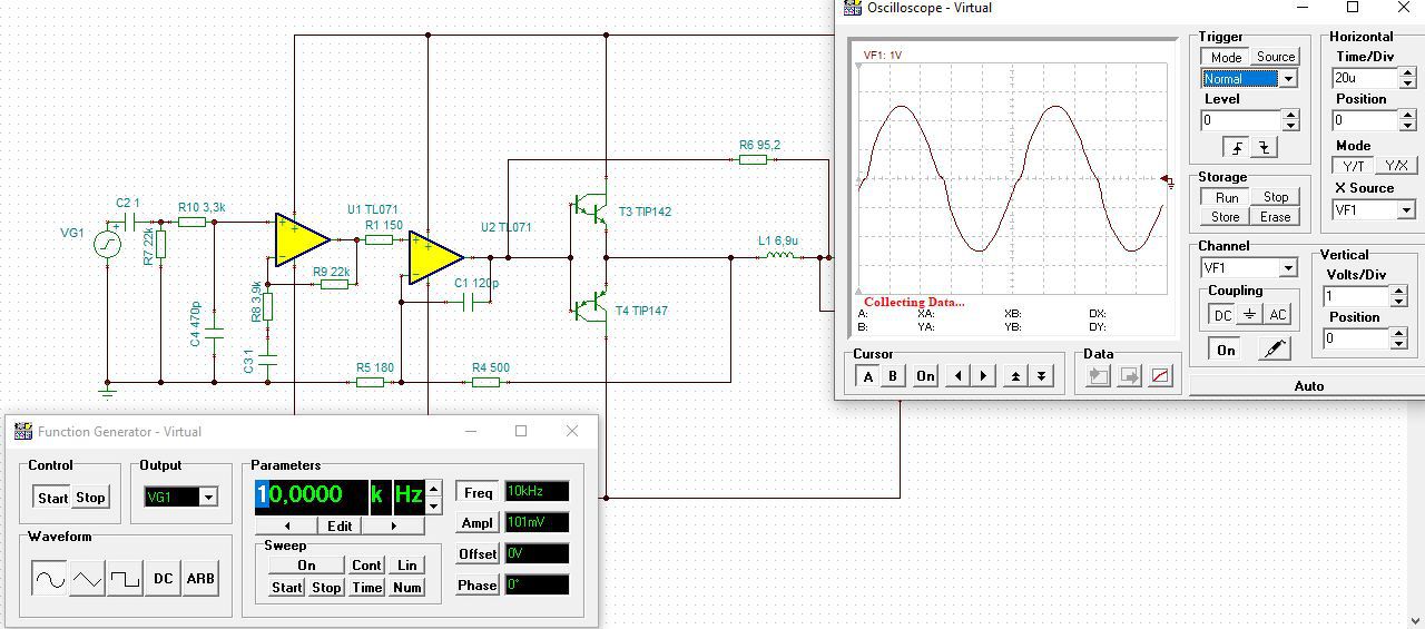

(#) highand válasza Karesz 50 hozzászólására (») Jún 17, 2022 /
Karesz, talán ha azt szimulálnád, amit én feltettem, az talán jobb eredményt hozott volna.
Rossz helyre kötötted a 95 ohm-ot. Továbbá ha eltérő műveleti erősítőt használsz, akkor a 95ohm helyett meg kell keresni azt az értéket, amivel a legkisebb a torzítás.
Ha pedig ez csak olyan kis értékkel jönne ki, ahol már az IC áramlimitje belép, akkor csökkenteni kell a 120pF-et és növelni a 6,9uH-t.

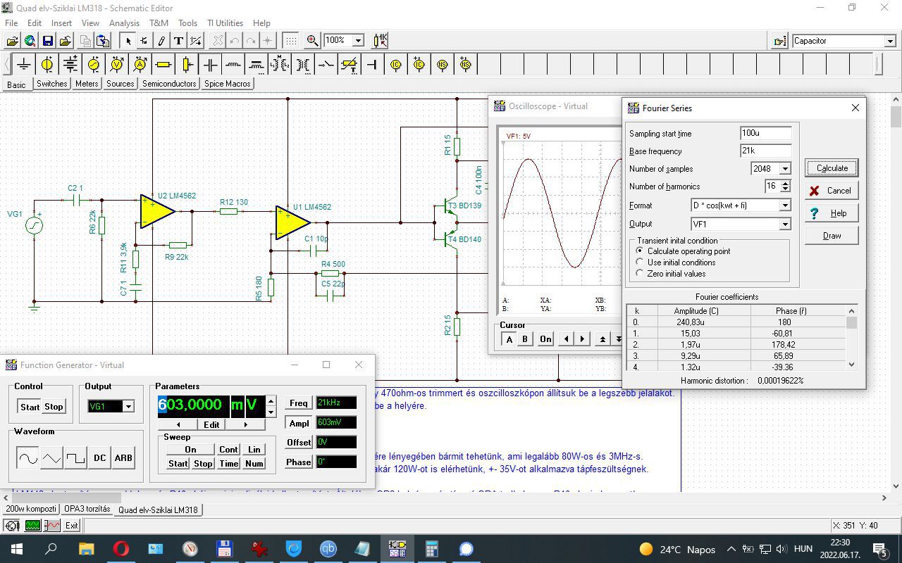

(#) highand válasza Skori hozzászólására (») Jún 17, 2022 /
Azért ekkora értékek kerültek bele, mert 3uH-vel már túl alacsony érték jött volna ki az IC számára.

(#) highand válasza mcc hozzászólására (») Jún 17, 2022 /
Még LM318-al is alig rosszabb 0,006%-nál.
Érteni kell a QUAD 405-öt és akkor jó helyre teszitek az ellenállást:
Az IC kimenetére és a tekercs mögé kötitek - nem pedig elé.
(#) mcc válasza highand hozzászólására (») Jún 17, 2022 /
Nézd meg jobban Karesz rajzát. Jó helyen van az ellenállás. Kicsit sajnálatos, hogy néhol 10pF-ot, néhol 120pF-ot teszel be C2 pozíciójába.
Másik műveleti erősítőhöz másik pf kell. Most tényleg megnéztem a Karesz rajzát. TL071-et használt. Akkor viszont az általa a szimulációhoz használt OPA-hoz játszani kell az értékekkel, mert ez működik.

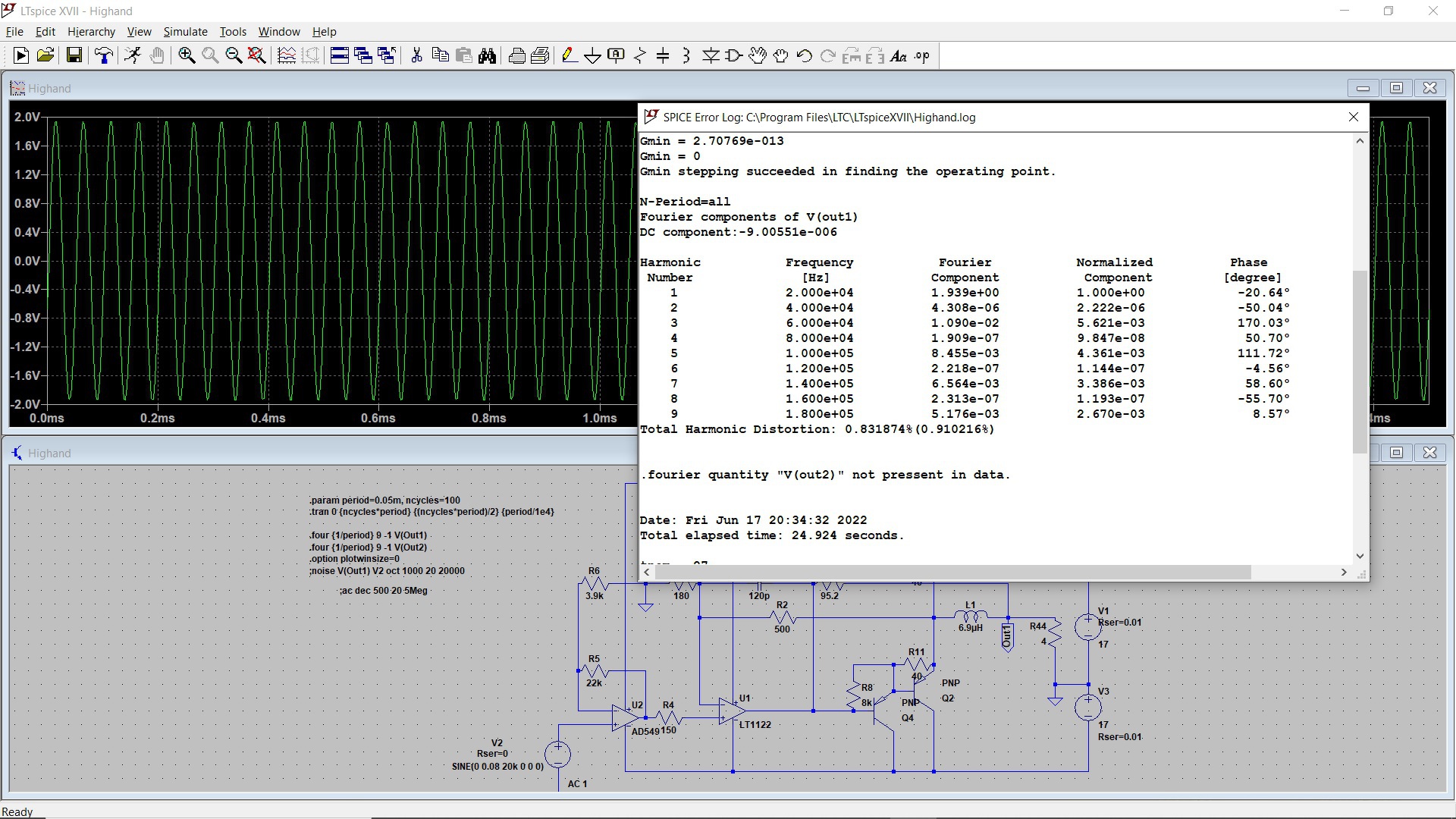

"Sajnos az erősítő minősége akkor is csapnivaló, iszonyat mennyiségű páratlan felharmonikust produkál. 20kHz-en 1W-nál már 0,8% körüli torzítása van."
Megosztanád, hogy ez neked milyen beállításban jött ki?
Csatolva.
Köszi. Hát ez sem LM4562 volt. Mielőtt az jönne, hogy a szimulátorokban van eltérés felteszem, az én tl071-el való szimulációmat - és tök megegyezik Kareszéval (10kHz 5Vpp). Szóval ki kell minimalizálni az egyes különböző IC-kel a torzítást. Szerintem az LM318-at mindegyik szimulátor jól tudja.
14 alkatrészes hétvégi kapcsolásnak jó lesz ez továbbra is.
Nem LM4562. Az LT1122-nél például teljesen el is hagyható a kondenzátor. Az ellenállás 120ohm környékén lesz optimális.

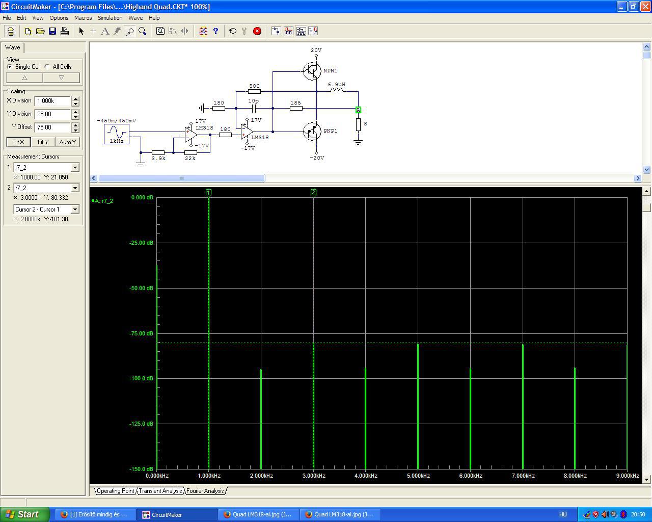

(#) Karesz 50 válasza highand hozzászólására (») Jún 17, 2022 /
LM4562 nincs a CM-ben és rendes darlington sem. Így, LM318-cal 0.002% körüli a THD 22.5 Vpp-nél.
De nincs ennek jelentősége szerintem.
