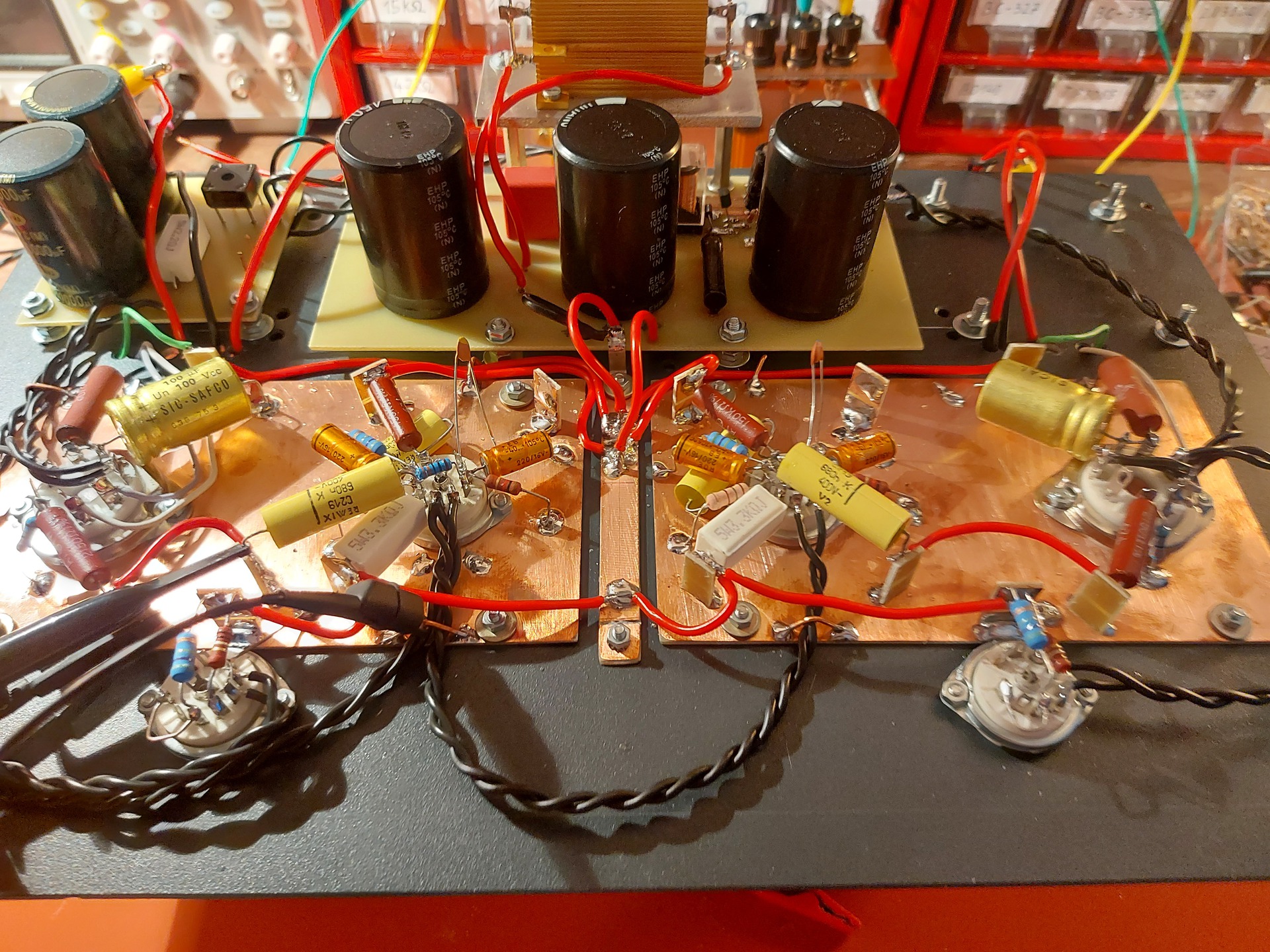

(#) BLY94A hozzászólása Jún 28, 2022 /
Hali! Átépítettem az EL34-es erősítőm..
Az alumínium lap amin az egész erősítő rajta van azt a közepénél összekötöttem a táp negatívjával.
A képen látható nyákokat csavarok kötik össze az alu lappal és így kapnak negatívot.. Jól gondolom hogy ez jobb földelést biztosít mint az előző konstrukcióm ahol kábelekkel vittem a negatívokat?
Olyan ügyes voltam hogy már a PCL86 pentódája is brummog és nem tudom miért (leakasztottam a triódát úgy néztem).
A trióda úgy is brummog hogy a rácsát lekötöttem egy 1nF-al a negatívra...
Korábban említette Ge Lee hogy túl nagy a táprészben az első ellenálláson eső feszűltség (100V) így szinte nem szűr semmit... okozhatja ez a brummogást? mert a szerelésben még nem találtam hibát... Arra gondoltam hogy leveszem 15-20V-ra ez esést (86-100Ohm) utána meg 200ohm a PCL-eknek... Így magas lesz a feszűltség (380V) de a szűrés így korrektül működne. A magasfeszűltséget a táp után ejteném le ellenállással..
Ha bármit észrevesztek a csatolt képen hogy hibádzik lécci írjatok.

Az egyik legnagyobb hiba amit el lehet követni egy erősítő építésnél, hogy mindent leföldelünk mindenhova. A brumm mentes szerelés két változatra bontható. Egyik megoldás, hogy a fokozatok egymás után vannak felfűzve. Mind a táp, mi d a GND vezeték fokozatról-fokozatra halad, majd sztereó rendszer esetén egyetlen ponton, általában a bemeneti csatlakozóknál találkozik. Ebből adódóan a táp szűrő kondenzátorokat sem valahol, hanem az aktuális fokozat lokális GND pontján kell földelni.
Másik megoldás a csillagpontos földelés. Itt minden GND-re menő pont külön-külön kerül földelésre, méghozzá egyetlen pontban. Ide tartozik a bemenet, de a kimenet földje is.
Van egy harmadik megoldás is, de ott nagyon tudni kell hogy egy GND-re menő vezetéken milyen áramok folynak. Ez mindig az aktuális kapcsolás függvénye, nehéz általánosítani.

(#) CHZ válasza BLY94A hozzászólására (») Jún 28, 2022 /
„A képen látható nyákokat csavarok kötik össze az alu lappal és így kapnak negatívot.. Jól gondolom hogy ez jobb földelést biztosít mint az előző konstrukcióm ahol kábelekkel vittem a negatívokat?”
Rosszabb megoldás mint az előző próbálkozásod!
Már felhívtuk a figyelmed, doboz váza csak egyetlen ponton csatlakozhat az erősítő GND pontjához! Bővebben: Link

(#) Ge Lee válasza BLY94A hozzászólására (») Jún 28, 2022 /
A képen melyik a C21? Írtam, hogy csillagpontos huzalozást kéne kialakítani a GND-nek na ennek pont az ellenkezője sikeredett. Ráadásul a gnd leír egy szép hurkot is az egész körül. Ha a két nyákdarab közti nyák csík a gnd akkor oda a C21 negatív lábáról kéne odavinni a gnd-t és minden fokozat gnd-jét oda kéne bekötni, de inkább a C21 lábára közvetlenül. Alul az a 2 szál piros drót nem lehet odakötve mert az ott zár egy hurkot.
Ugyanez igaz a fűtésre is, odamegy a fűtés az egyik csőre, majd onnan a másikra, ez így nem jó. A fűtőtekercstől kell vinni párhuzamosan a csövekhez a fűtést. Igen, több drót kell hozzá, de úgy lesz jó, úgy lesz párhuzamos a kapcsolás, ezek így sorba vannak fűzve.
Látok a képen kerámia kondit is, olyat csöves erősítőbe soha sehova ne tegyél.
Attól az R30-tól továbbra is sikítófrászt kapok, ha 305V kell mint legnagyobb feszültség akkor le kell tekerni abból a trafóból annyit, hogy mondjuk 20-30V-tal legyen csak magasabb a DC in, az elég egy fojtónak meg talán még a trafó feszültségesésének is. Az R30 helyére mindenképp kellene egy fojtó ha csak a kipróbálás erejéig is. Az SE erősítő nem szokott RC szűréssel jó lenni, vagy LC szűrés kell vagy fetes áteresztős kapacitássokszorozós késleltetős izé. Hangra előbbi, műszakilag utóbbi a jobb.

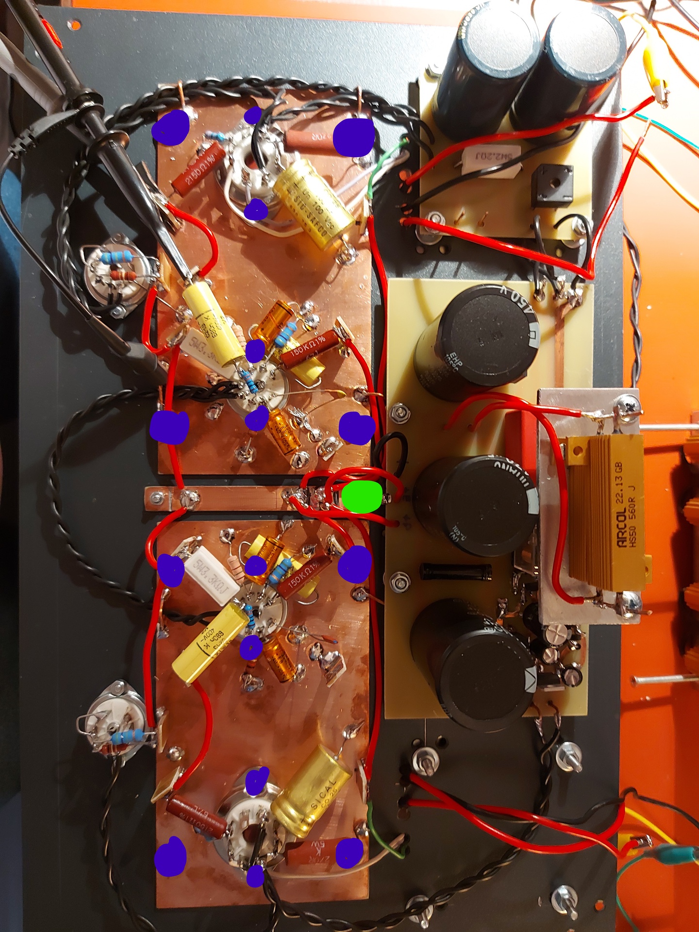

Ügyes voltam. Csatoltam hogyan voltak a földek: sötét kékkel pöttyöztem hol volt a nyák földelve és zöldel a fő földet ahol a C21 kondi (utolsó 470uf a tápban) negatívja rámegy az alu lapra...

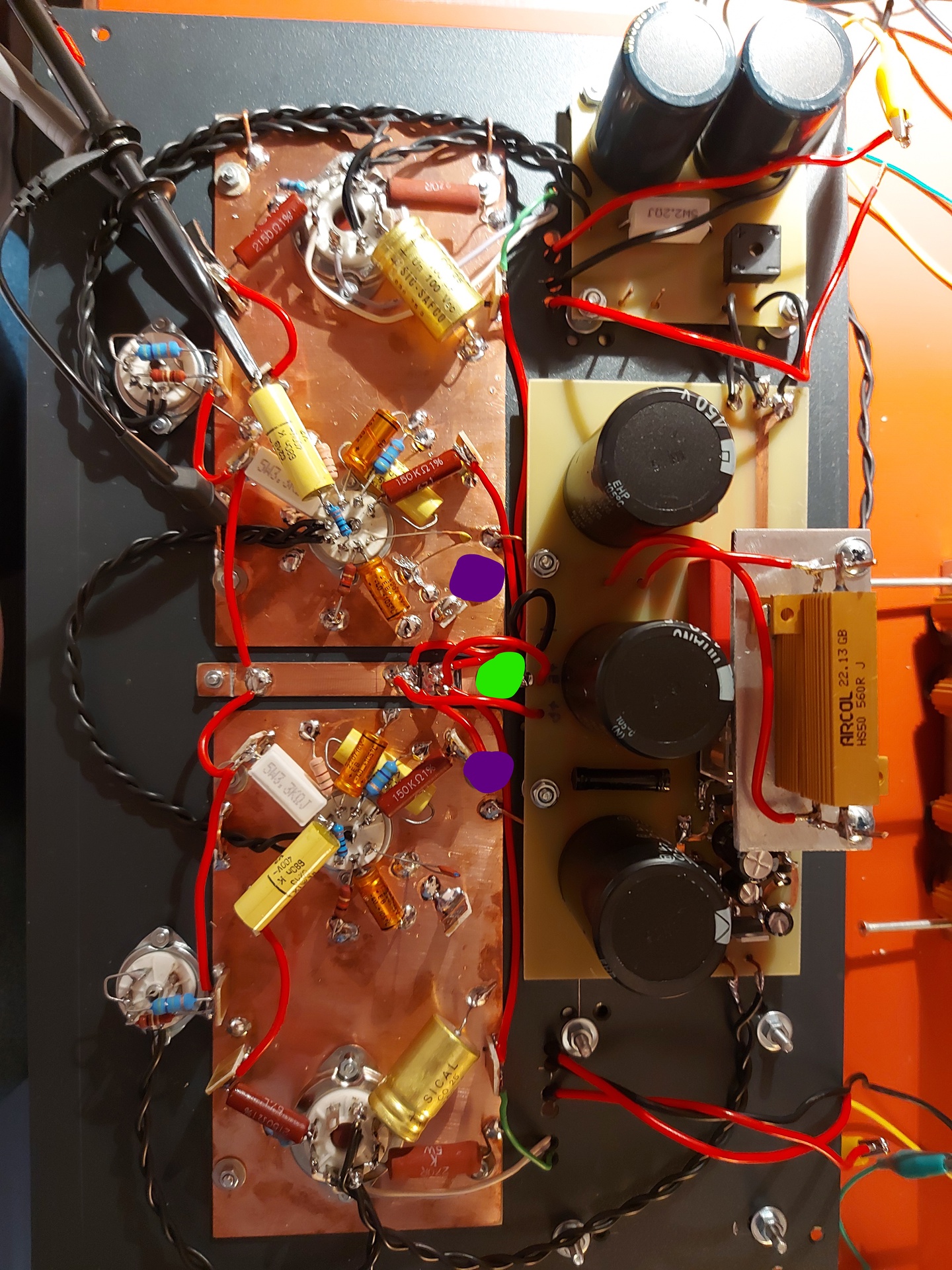

Csatolom akkor a javított elképzelést:
A zöld a fő föld ami az alulapohoz csatlakozik.
A Lilák meg az alulapból jövő csavarok amik földelik a két nyákot egy-egy ponton.
Ez megfelelne vagy még egyszerűsíteni kéne?
Köszönöm a segítséget!

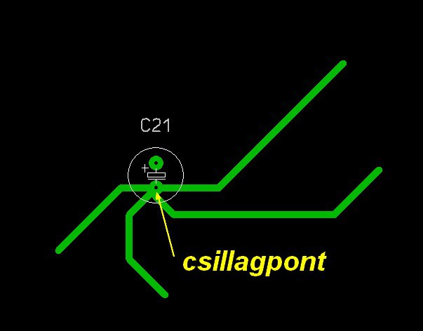

(#) Ge Lee válasza BLY94A hozzászólására (») Jún 28, 2022 / 1
Mutatom. Ha kinevezzük a kondi sarkát csillagpontnak vagy vonatkoztatási pontnak, akkor minden fokozat földje oda kötendő, és ezeknek csillag alakzatot kell mutatniuk (nem mértanilag hanem elektromosan, innen a neve), tehát nem lehet benne olyan, hogy az egyik vége összeér a másikkal, hurkot képez, vagy rá van még kötve a vázra és ott hurkolódik stb. Tehát 1 fokozat árama jön a tápfesztől, és megy bele a csillagpontba, a többi ugyanígy. Huzalozásnál felejtsd el azt, hogy van másik fokozat, mindig csak az az 1 fokozat van amit éppen bekötsz a csillagponti gnd-be, és akkor biztos hogy nem követed el azt a hibát hogy a gnd keresztül kasul megy mindenen az áramok meg összevissza folynak rajta. Egyik fokozat árama az egyik dróton folyjon a másiké másikon a harmadiké meg harmadikon. Nyilván egy nyák esetén ez másként alakulna mert ott lehet valamennyit csalni, itt nem lehet.

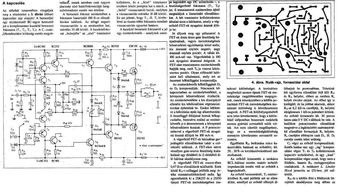

(#) Dr Endugu hozzászólása Jún 29, 2022 /
Valaki építette már meg elejétől végéig a Rádiotechnikában közölt Piret Endre féle RIAA - szintemelő - végfokozatot? Milyen volt a végeredmény? Én a FET-es végfokot építettem meg, valahol meg is van. Szintemelő meg nagyon brummos volt, valamit nagyon elcseszhettem, nem volt kedvem foglalkozni vele.

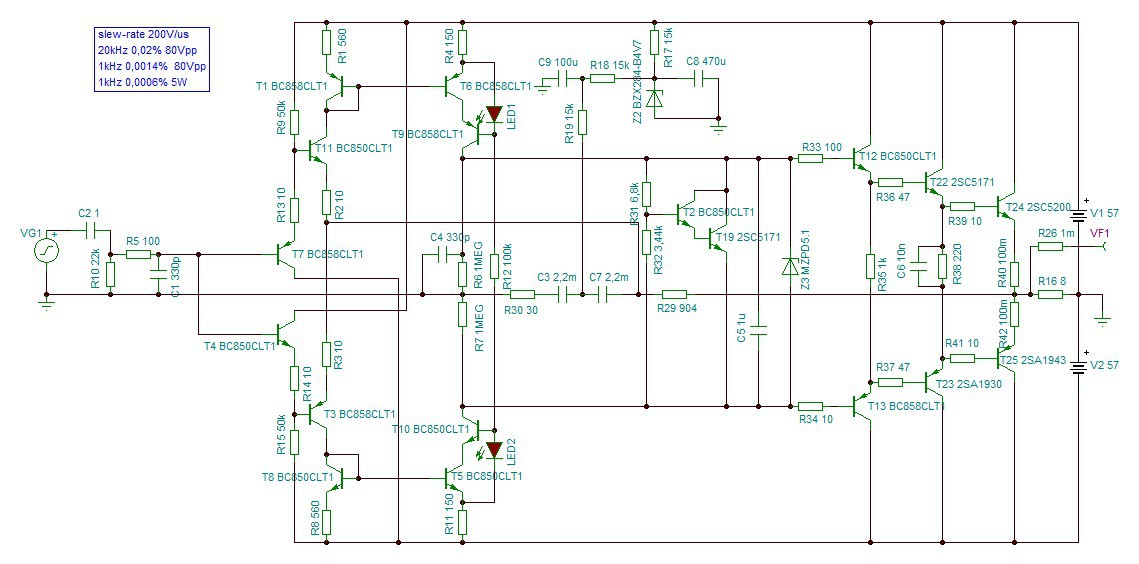

(#) highand hozzászólása Jún 29, 2022 /
Hello. Sajtos Attilának és Bob Cordell-nek, valamint Paul Wilson-nak, A Texas-nak a szabadalomért és a Marantz-nak a PM-8006-ért köszönetet mondva, felteszem az ekvivalencia doboztól és minden feleslegestől megtisztított kapcsolást, ami így sokak közös munkája lett.
Jó szórakozást kívánok a kíváncsiaknak. Karesznak is köszönetet mondok, mert a tök eredeti kapcsolásai mindig arra késztetnek, hogy én is csináljak megint valamit.

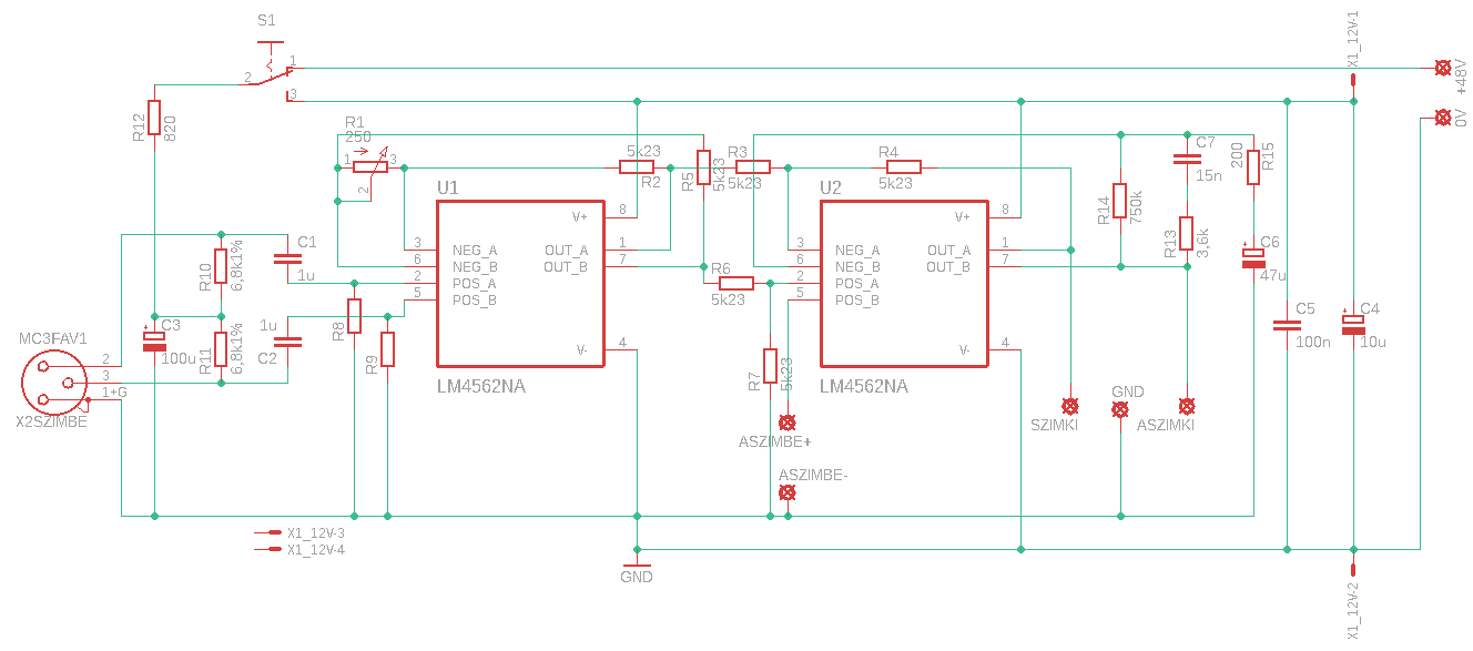

(#) gyulank hozzászólása Jún 29, 2022 /
Ez így jó lenne? A célja vonalkimenet, 1 szimmetrikus mikrofon bemenet, 1 aszimmetrikus mikrofon bemenet, PC 12V-ja, vagy semmi, vagy külső táp rákötésével. R8, R9-nek milyennek kell lennie?
(#) Szig válasza highand hozzászólására (») Jún 30, 2022 /
Biztos jó ez így? A kimeneten van egy 8 Ohm testre (R16), aminek nem kéne ott lennie. Vagy csak a szimulációhoz kellett terhelés gyanánt és benne maradt a rajzban?
