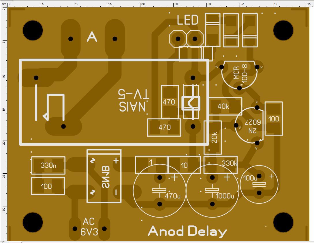

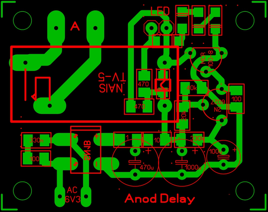

(#) Ódenka hozzászólása Júl 13, 2022 /
Még tavaly csináltam pár darab anódkésleltetőt.
- 2 színű LED-es visszajelzés
- Pontos idő ismétlés ki-be kapcsolásoktól nem függ
- Fűtő feszültség - 6,3V AC a tápja
- Egyszerű
- Kis méret 38x46 mm
- Utólag adaptálható
- Olcsó
- kb. 45 mp késleltetés
Fő alkatrészek:Relé, PUT, tirisztor, 2 színű, antiparalel LED, stb. lásd a rajzokat. A mellékelt képek alapján bárki összerakhatja, újratervezheti saját alkatrészekhez. Egyszerűsége miatt nem készült róla séma.

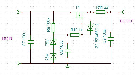

(#) Ge Lee válasza BLY94A hozzászólására (») Júl 14, 2022 / 1
Már egyszer betettem ezt a rajzot, szűr, stabilizál, késleltet. A késleltetés idejét R9-cel és C8-cal tudod állítani, nyilván ha nincs szükség stabilizálásra akkora a két zéner nem kell.

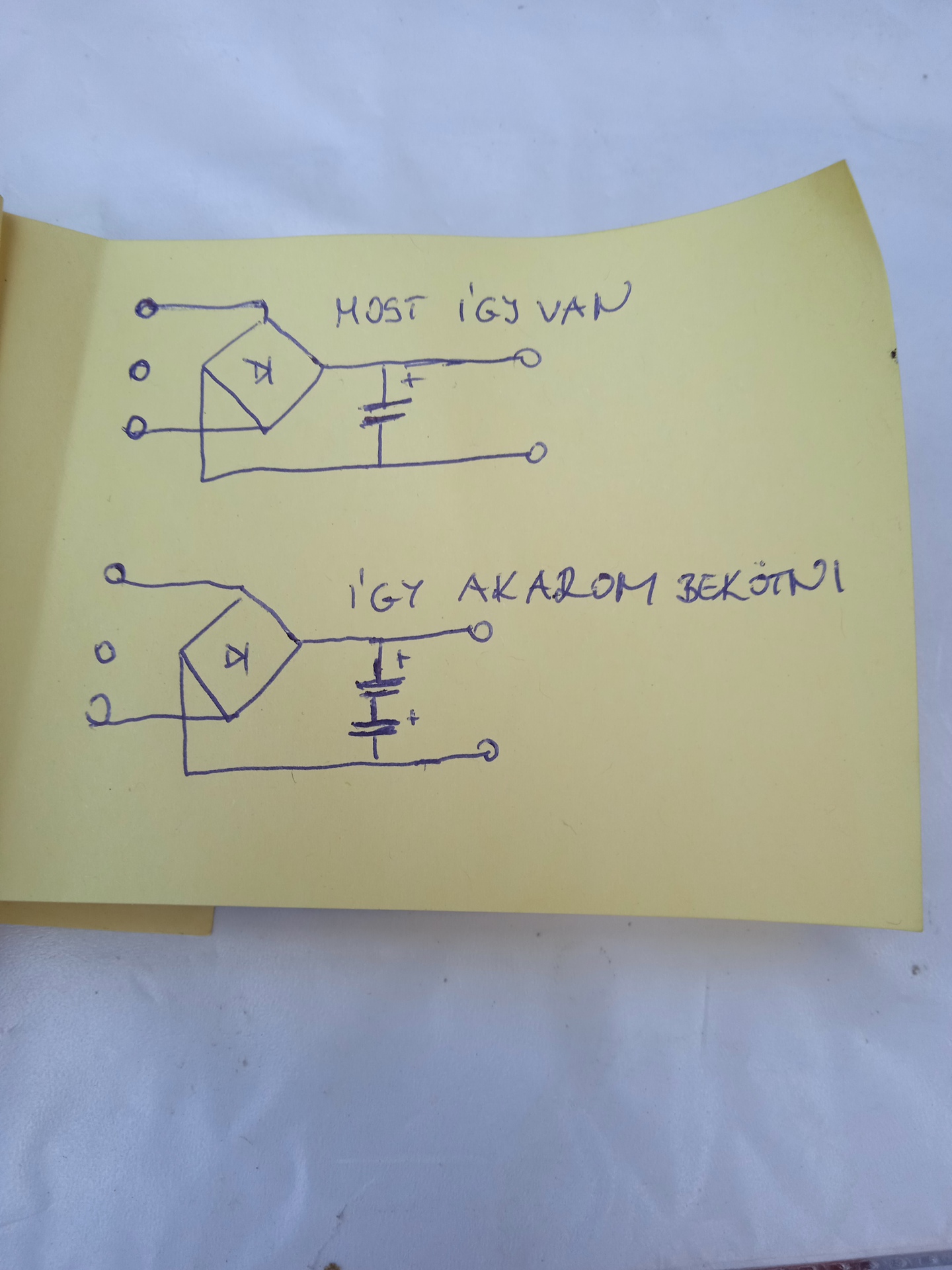

(#) btamas81 hozzászólása Júl 14, 2022 /
Lenne egy láma kérdésem. Asszimetrikus tápos erősítőt lehet e szimmetrikus tápra kötni? Értem ezalatt, hogy a gnd-t nem kötném be, helyette a minusz lenne a gnd.
Nem akarok másik kapcsolást, mert nagyon tetszik ami van(HTA30). A trafó meg sajna adva van, mert egy erősen hiányos Nad rádióerősítőbe került. A trafó 3 kivezetéses, de most is csak 2 kivezetést használok.
Csináltam egy móriczka rajzot, a mostani illetve a tervezett bekötésről.
A hozzászólás módosítva: Júl 14, 2022
(#) Ge Lee válasza btamas81 hozzászólására (») Júl 14, 2022 /
A két ábrán pontosan ugyanúgy van bekötve, csak az alsóban sorba van kötve 2db kondenzátor egyébként teljesen feleslegesen...
A HTA-nak szimpla tápfeszültség kell. Fogod a trafó 2 kivezetését, a diódahidat meg az elkót és ennyi, mit kell ezen még variálni, és legfőképp minek?
(#) btamas81 válasza Ge Lee hozzászólására (») Júl 14, 2022 /
Mert majdnem 70v jön ki a trafóból a kondik meg 63voltosak és szerintem sok nekik, mert torzít az egész. Olyan hangja van mint mikor lekapcsolod az erősítőről az áramot és csak a kondikról megy.
Ha az alsó bekötés szerint csinálom akkor ha jól gondolom, a kondik csak féltápfeszt kapnak.
Tudom legegyszerűbb lenne 100V kondit venni, de az min 10ezer. Ha meg így is meg lehet oldani akkor miért ne.
Ha 70V jön ki a trafóból akkor az közel 100V DC ami az eredeti kapcsolásnak sok. Annak a fele, az 50V az meg kevés lesz neki.
Dc70v
Akkor az meg pont jó. Nyilván jobb lenne egy 80V-os elkó, de a 63V-osnak sem lesz tőle semmi baja, biztos hogy nem amiatt torz, más baja van. Egyébként meg pl. ebből elég 2db de ha 4-et veszel az még mindig messze van a 10 ezertől, és ez Elna ami nem is olyan vacak.
Köszi a linket. 2200asokat találtam ennyiért.
Akkor szerinted nem kondi baja van. De akkor mi. Tápfesz jó, nyugalmi 10mV a nagy ellenálláson. Van amikor jó, most két napja torzítva szól. Ha melegszik akkor se jobb a helyzet.
(#) Ge Lee válasza btamas81 hozzászólására (») Júl 14, 2022 / 1
A nagy ellenállás nekem semmit nem mond. Ha a végtranyók emitter ellenállására gondolsz ami 0R33 akkor azon a 10mV 30mA ami kicsit kevés, 40-45mA nyugalmi áram kell neki. Tehát a "nagy" ellenálláson 13mV-ot kéne beállítani legalább.
Igen arra. Ki is próbálom.
(#) btamas81 válasza btamas81 hozzászólására (») Júl 14, 2022 /
13,4re sikerült. Tökéletes. Köszönöm a segítséget!
Nem követem folyamatosan az eseményeket ami szinte óráról órára változik, és a fejedbe sem látok bele, így nem tudom megmondani mi az éppen aktuális elgondolás. Viszont mutattam egy rajzot ami minden igényedet kielégíti. A rajzon igazából csak egyetlen dióda van a 12V-os zéner ami a FET gate-jét védi, a többire csak akkor van szükség ha stabilizálni is szeretnél. Viszont ha jól emlékszem neked valami 300V körüli feszültségre kell, tehát oda akkor 4db 75V-os zéner kell (illetve ki kell rakni a szükséges feszültséget plusz a GS feszültség). Az IRFP 460 megfelel, de ha 50W-ot szeretnél vele elfűteni akkor kell belőle 2 párhuzamosan, meg egy borda amin keresztül azt a hőmennyiséget le is tudják adni.
A rajzon azért van 2db 75V-os zéner mert az adott erősítőnek 150V körüli anódfesz kellett.

(#) Ge Lee válasza BLY94A hozzászólására (») Júl 15, 2022 /
Vannak 150V-os zénerek is, spórolhatsz a hellyel. Jó lesz az úgy, az R2 értékén lehet hogy kell majd variálni de majd kiderül. Meg azt 2db soros 2W-osból raknám össze, mert a bekapcsolás pillanatában a C2 rövidzár, a teljes tápfesz rajta van olyankor, bár elvileg el kell neki bírni.
