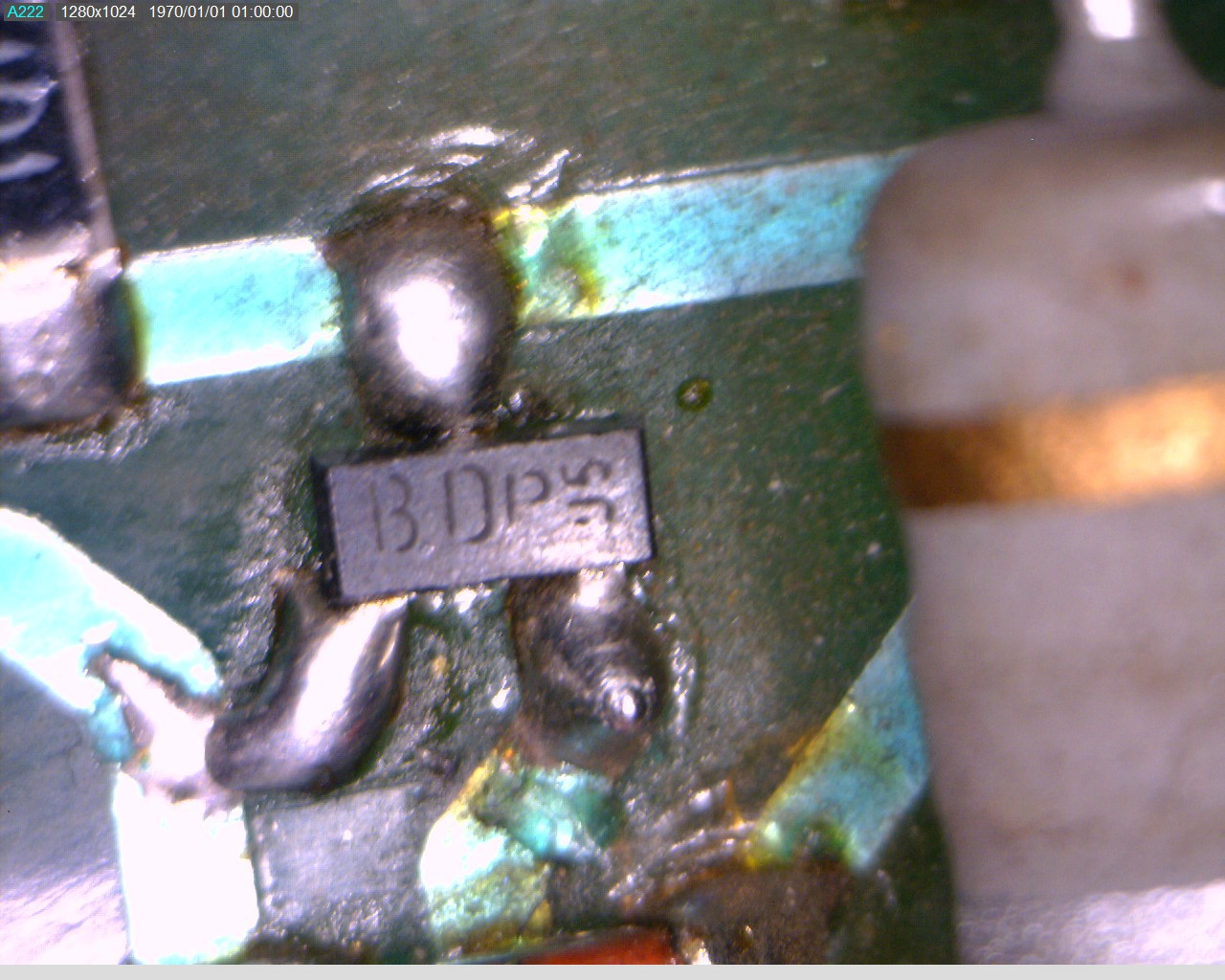

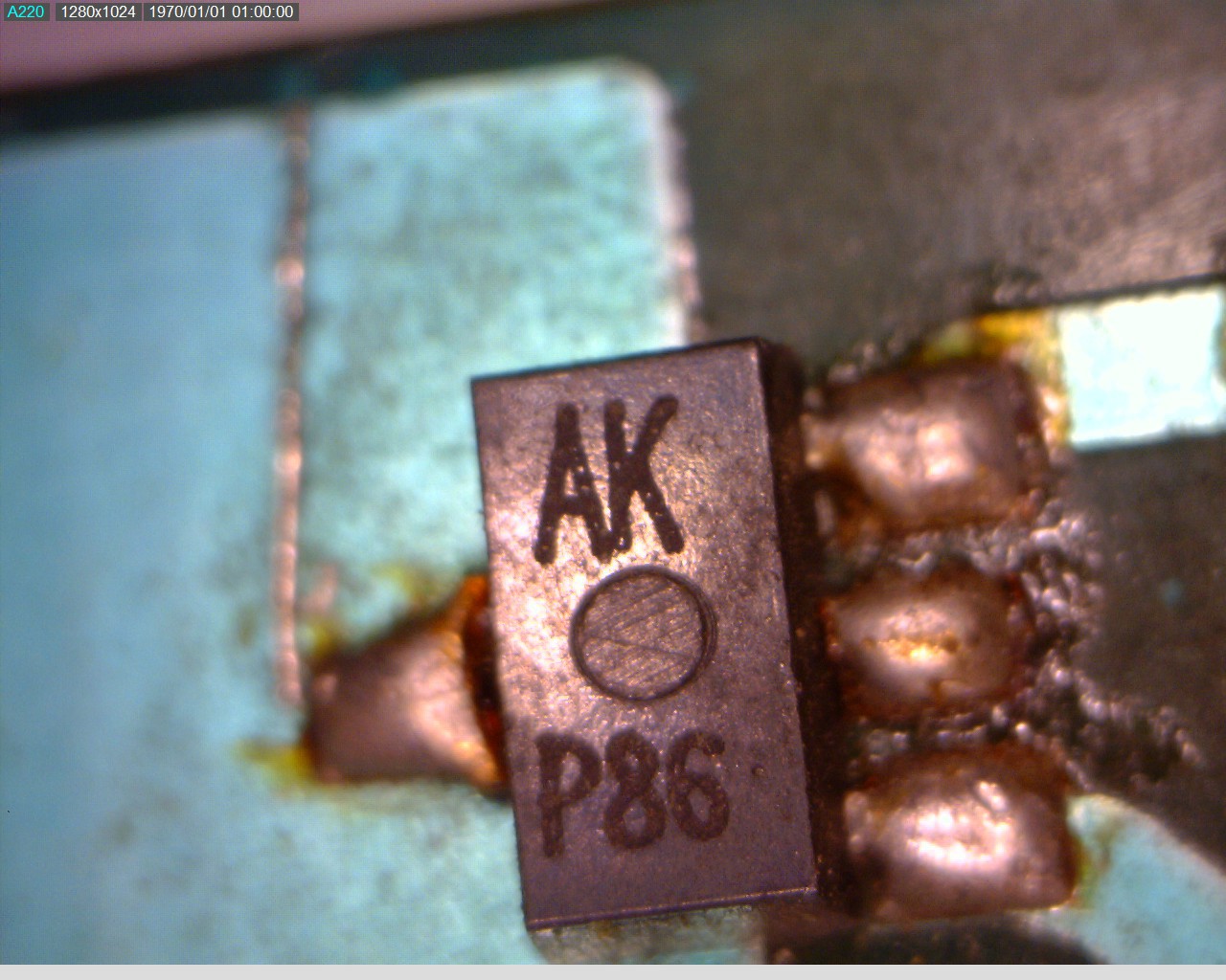

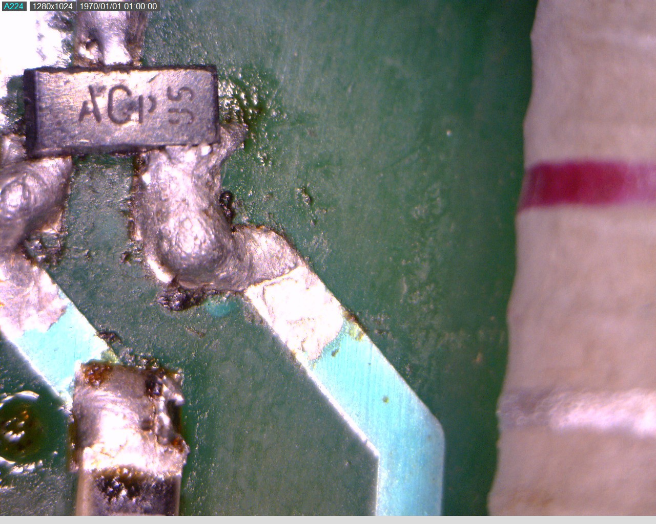

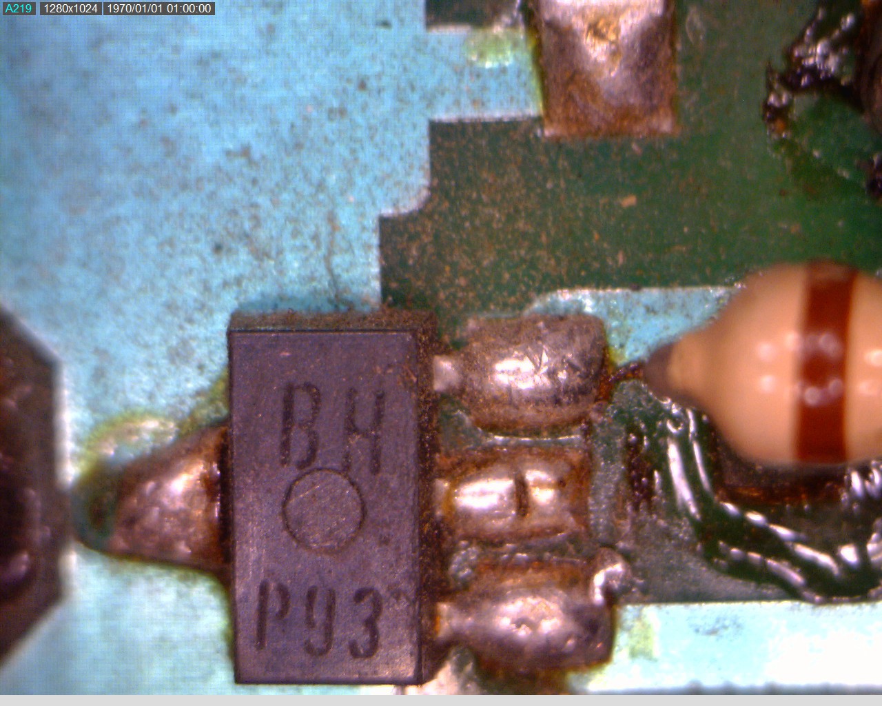

(#) soos csaba hozzászólása Júl 17, 2022 /
Le fotóztam az erősítőben levő SMD tranzisztorokat.
A meghajtó tranzisztorokon amit ír a következő: BH P93 , AK P86, a többi négy kis smd tranzisztoron pedig a következőket írja: BD p 05, K2 p 79, AC p 05
Teszek fel kepéket is a tranzisztorokról hogy jól látható legyen a kód.
Aki be tudja azonosítani a kódok alapján a tranzisztorok típusát az nagyon sokat segítene!.

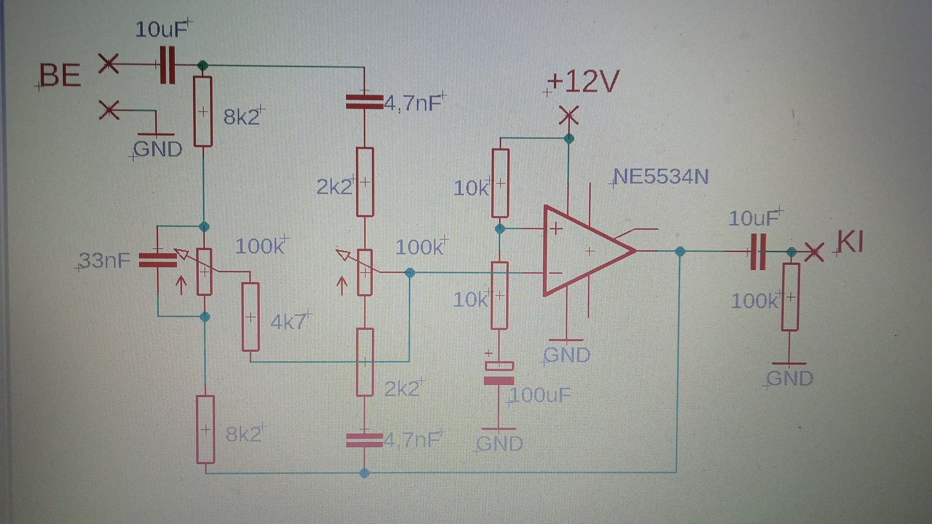

(#) btamas81 hozzászólása Júl 18, 2022 /

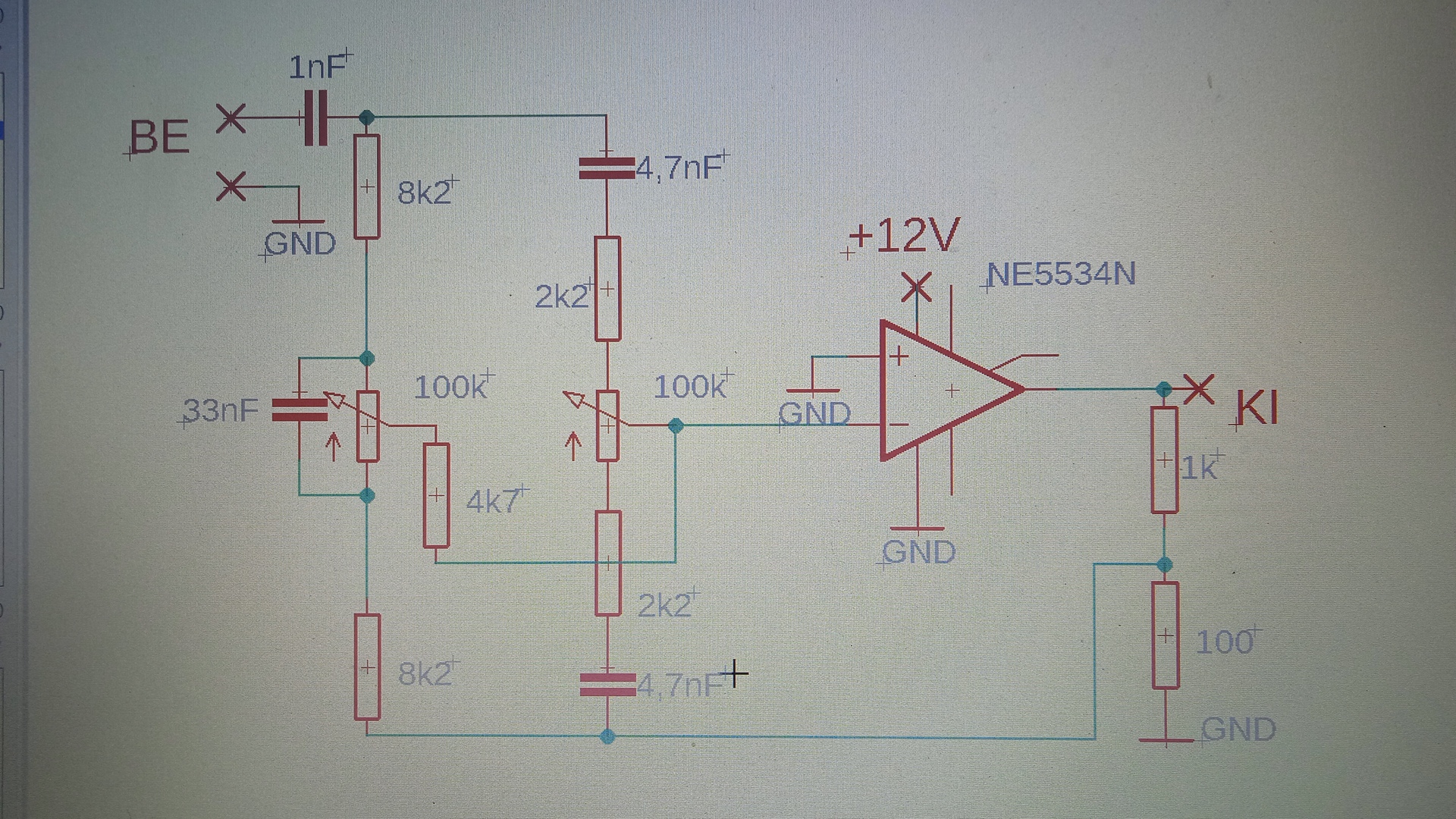

Újra segítség kellene. Nagyon nem akartam, de csinálnom kell a JLH-be egy hangszínszabályzót. A hangsugárzóm nagyon erős magasba/középbe, így mély alig van. Nem akarok hozzányúlni a hangváltójához, így marad a hangszínszabályzó.
Amit építeni akarok Hood bácsi kapcsolása elvileg.
Az eredeti rajzon nincs megadva az ic típusa. Rajzoltam egyet NE5532-vel. Nézzen már rá valaki jó lesz e így. Fog ez valamit erősíteni? Csak mert összeraktam egy passzív hangszínszabályzót és az nagyot halkított, azután találtam ezt. Ha nem erősít semmit úgy is jó, csak ne halkítson.

(#) mcc válasza btamas81 hozzászólására (») Júl 19, 2022 /
Szia,
az 1k és a 100ohm osztója felesleges, ha egyszeres erősítés is jó.
A 8,2k és a 4.7n közös pontját egyszerűen kösd a kimenetre.
Az IC +bemenetét 2db 10k-s osztóval emeld fel féltápra, érdemes még 47-100µF-al hidegíteni a föld felé.
A bemenetre kevés az 1nF csatoló, én 10µF-ot tennék, és kell tenni a kimenetre is mert az is +6V-on lesz. Érdemes a kimeneti csatoló után egy 100k-t tenni a föld felé.

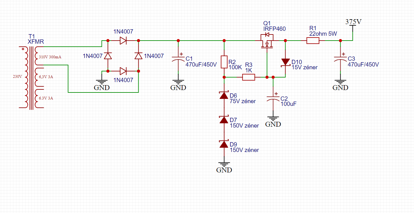

(#) BLY94A válasza Ge Lee hozzászólására (») Júl 19, 2022 /
Megvannak az alkatrészek. A kapcsolásban egy 12V-os zéner van ahelyett 15Voltos is jó nem?
Csatoltam a kapcsolást. Megépítem és este írok hogy mi a helyzet vele.
(#) Ge Lee válasza BLY94A hozzászólására (») Júl 19, 2022 /
Jó. Valahogy így kell neki kinézni a gyakorlatban is ha 130mA körül van a terhelés. A VF1 a kimenet, kb. 25s alatt éri el a teljes tápfeszt. A szkópon meg a 100Hz-es búgófesz van ami 50uV nagyságendű szóval ezzel egyáltalán nem búghat.
(#) btamas81 válasza mcc hozzászólására (») Júl 19, 2022 /
Köszi a segítséget. Átrajzoltam ahogy mondtad.
Az osztót jó helyre tettem?
Az osztó nem jó. A kondenzátornak párhuzamosan kell lennie az alsó ellenállással, nem sorban.
De a két ellenállást az jól rajzoltam?
(#) Ge Lee válasza btamas81 hozzászólására (») Júl 19, 2022 /
Van hangszínszabályozós topik, lapozz vissza benne, találsz rajzot szimulációval együtt. Az egész elé egyébként kell még a buffer fokozat is, szóval dual OPA kell és mindkét felét fel kell használni.
De úgy összességében sokkal jobban járnál egy olyan dobozzal aminek mélye is van, és akkor nem kell a hangszínszabályozó. Illetve ha PC a forrásod akkor ott eleve rendelkezésre áll a szoftveres hangszínszabályozás.
Jó lábra kötötted.
A C2-es kondi 450V-os, ugye? (50Voltossal indítottam )
A kisülése tönkreteheti a mosfetet? (felrobbant )
A hozzászólás módosítva: Júl 19, 2022
(#) BLY94A válasza BLY94A hozzászólására (») Júl 19, 2022 /
Valószínüleg tönkrette mert minden lábára sípol a műszerem rövidzár mérés állásban...
Van másik szerencsére.
Annak legalább 400V-osnak kell lenni. Az R3 lehet nagyobb is, 10k.
