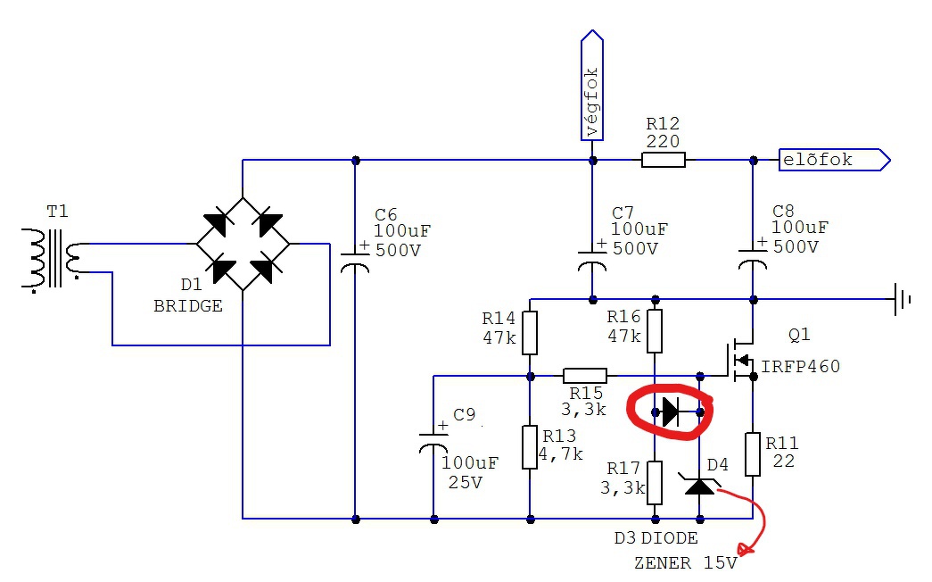

(#) BLY94A válasza tothbela hozzászólására (») Júl 4, 2022 /
Hali! Be kell szereznem egy 15V zenert hozzá, de a D3-as diódának milyet tegyek?
Elég egy sima 1n4001-7?
(#) tothbela válasza BLY94A hozzászólására (») Júl 4, 2022 /
A sima dióda az szinte mindegy. Minimum 10V és 10mA az elvárás. Ezt mindegyik tudja. Lehet 1n4148, de 1n4001 is.
A zéner is lehet elég tág határok között. Akár 10V-os is lehet, de akkor direkt a fet GS lábai közé kell tenni. Amúgy 30V alatt legyen. Csak a fet gate oxid védelem a feladata.
Fet gyanánt olyan kell, ami elbírja a terhelést.
Ha pontosan megírod mekkora az erősítő áramfelvétele, valamint mekkora a be illetve igényelt kimenő feszültsége, akkor valamint milyen fetet fogsz használni, akkor pontosan kiszámolom a szükséges ellenállásokat. Tulajdonképpen két ellenállás értéke a lényeg. R13, R14. Ezek állítják be a feszültségejtést de ez áramfüggő, ezért kellenek az adatok.
300mA 100V-on az 30W.de ezt tudnia kell a fetnek 70-80 fokon is. Ezért kell jó izmos. Ha csak irf820 van, abból illik legalább 2 vagy 3 párhuzamos. Pontosabban ilyenkor a source ellenállásokat minden fethez külön kell alkalmazni. 2 fet esetén 2X47 Ohm, 3 fetnél 3X68 Ohm.

Rendben. Amúgy van kb 4-6db IRFP460-as fetem azok elég izmosak.

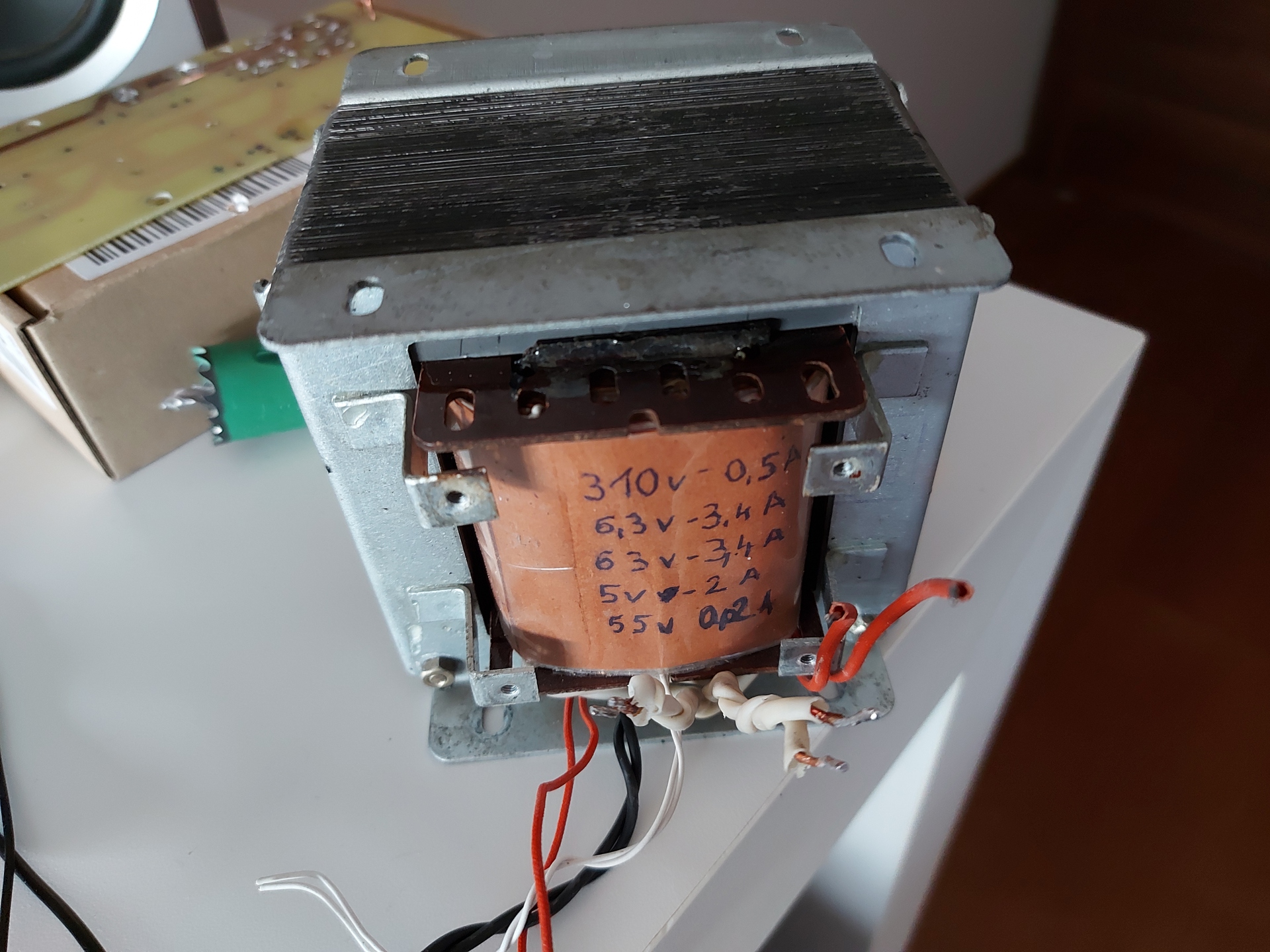

A trafó téma nagyon zavar őszintén... 310VAC van és a 6.3V helyett van 6.1V ami terhelésre 6V-ra esik... emellé még jön a pcl86 12.6V fűtése amit megpróbáltunk DC-vel feljebb vinni de csak 13.2V-ra ment fel úgy is hogy csökkentettem az ellenállást 2.2ohmra (graetz-10000µF-2.2ohm-10000uF).
Igazából a legfőbb kérdésem az lenne, hogy ha van rá jelenleg keretem, megéri tekertetni egy új trafót ami 240VAC 300mA - 2x6.5V 3A - 14.5V 2A-es lenne? Így ezzel a fűtés probléma megoldódna és kevesebb feszűltséget kellene a fettel ejteni a tápban..
Egy hátránya van és az a furatok.. (trafó rögzítése) - szegény alumínium lapot már agyon furkáltam a táptrafó helyén..
+ így megmaradna ez a trafó egy késöbbi projekthez vagy táphoz..

(#) BLY94A válasza tothbela hozzászólására (») Júl 5, 2022 /
Jó reggelt!
Csatoltam képet a trafóról. Mire számítsak hogy hol helyezkedik el a fűtéstekercs?
A 310V tekercs lehet a legalsó, és a fűtés meg rajta (legkülső)?
Mert akkor könnyen letekerem a fűtéseket csak a 310V tekercs lesz hosszabb munka...
Mivan ha 1db 6.5V tekercset csinálok de vastagabb huzalból, így lehet felférne egy 14.5V-os 1mm huzalból a pcl fűtés is. A 6.5V tekercshez viszont elég vastag huzalom van és nincs kisebb (2.5mm átmérőjű)
(#) Ge Lee válasza BLY94A hozzászólására (») Júl 5, 2022 /
Ha benézel a cséve oldalánál a kivezetéseknél látnod kell hogy melyik tekercs hol van, de szinte biztos hogy a 310V van legalul. Nem tudom mennyi helyed van, de minden szempontból jobb a fűtést külön trafóra bízni. Szoktak árulni fillérekért Unitra magnó trafóját ami 40VA-es és 2x7,5V-os szekundere van, külön külön fűtést is tudsz csinálni vele a jobb és a bal csatornának. Nekem is ilyen a fűtőtrafóm.
A P-s csöveket pedig nem feszültséggel hanem árammal kell fűteni, a feszültséget addig kell emelni amíg el nem éri a 300mA-t a cső fűtőárama.
De ahogy előttem is írták, a jó választás inkább egy másik kapcsolás lenne. Feszültségerősítő fokozat (kaszkód, vagy ha elég akkor mű követő)->katódkövető->végcső. Az EAR-t pl. tudnám ajánlani, de annak 500-510V körüli anódfesz kell.
(#) tothbela válasza BLY94A hozzászólására (») Júl 5, 2022 /
A tekercsek kivezetései segítenek behatárolni hogy hol is helyezkednek el.
De még mielőtt szétszeded, néhány mérést végezz el.
A 310V-os, és az 55V-os tekercs egyenáramú ellenállása érdekel. Nem kizárt ugysnis, hogy az 55V-os tekercs elbírja az anódáramot. Sorosan lehet kapcsolni a 310V-ossal. Persze nem fázis helyesen, mert akkor 356VAC lenne, hanem ellenfázisban. Ez 255VAC lenne, ami 360VDC terheletlen csúcsfeszültséget adna. Azért kell a tekercsek DC ellenállása, mert igaz hogy a profik maximális áramsűrűségből számolnak, de a gyakorlat azt mutatja, hogy a hő a tekercs DC ellenállásán keletkezik.
Ebben az elrendezésben a mosfetes áramkör ék csak akkora feszültséget kell ejtenie, mint amekkora a búgófeszültség az első pufferen. Ez pedig kb 1,5(I/C)Veff. Ahol C=uF, I=mA. De másként is számolható. Ha nagyon rövid a töltési ciklus a kisütési ciklushoz képest, akkor a maximális csúcstól csúcsig búgófesz: I/(fC)=Vpp. I=A C=F, f=Hz. Neked ez 100, mert kétutas egyenirányítást használsz. 250mA esetén 470µF konférral 5Vpp alatt leszel. Erre bőven ráhagyva 10-15V-ot ejtve a feten gyakorlatilag 5W alatt meg lehet úszni a disszipációt.
(#) tothbela válasza tothbela hozzászólására (») Júl 5, 2022 /
A fűtőfeszültségeknek van +/-10% toleranciájuk, tehát 5,7-6.9V között normális.

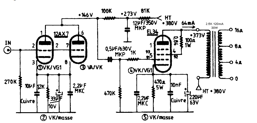

Jó reggelt! Találtam egy kapcsolást amiben szerintem pont jó az EL34 beállítása. Jól gondolom?
(#) BLY94A válasza BLY94A hozzászólására (») Júl 7, 2022 /
Amikor majd csinálom a tápot akkor a Graetzhez 1N4007-es diódát használnék. Esetleg érdemes-e más diódát használni vagy teljesen megfelel oda.?
(#) tothbela válasza BLY94A hozzászólására (») Júl 7, 2022 /
A végcső egyenáramú szempontból ugyanúgy működik ha a g2 rács a tápra, vagy az anód rá kapcsolódik. Ha az anódra kapcsolódik, akkor kisebb torzítás, kisebb az anód impedancia, kisebb az erősítés, de kisebb a kivehető teljesítmény is.
Ha a tápra megy, nő az erősítés, az anód impedancia, a kivehető teljesítmény, de a torzítás is. Érdemes egy kétállású kapcsolóval ezt megoldani, mert lehet hogy egyik zenéhez az anódra, másikhoz a tápra kapcsolt g2 segédrács hangja fog tetszeni.

(#) BLY94A válasza tothbela hozzászólására (») Júl 13, 2022 /
Hali! Annyi lenne még a kérdésem a táphoz hogy lehetne-e lassítani a feszültség növekedését:
Pl: 15-20mp alatt érje el a 380Voltot vagy használjam az áteresztőkondis megoldást megint relével?
