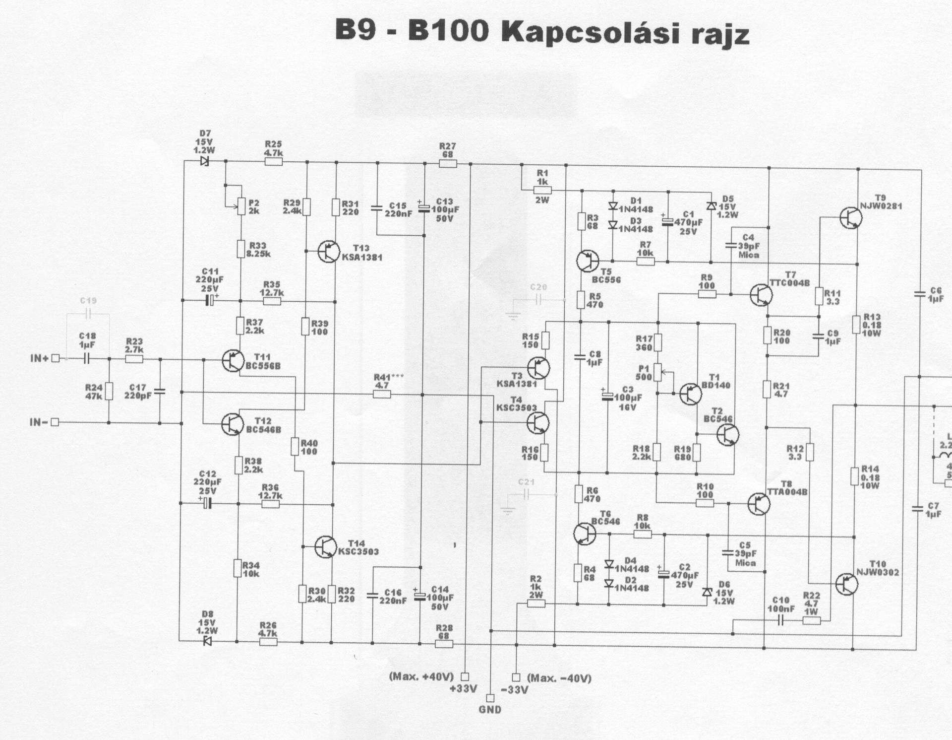

(#) Vadász810 hozzászólása Aug 1, 2022 /
A képen látható erősítőt fázisfordítóval köthetem hídba? Valamint ha R25,26 ellenállást áramgenerátorra és a D7,8 zénereket lm 431-re cserélném lenne + hatása a hangminőségre?

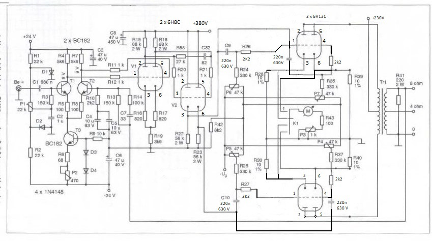

(#) sebestyen_ferenc hozzászólása Aug 10, 2022 /
Jo napot kívánok kedves uraknak!

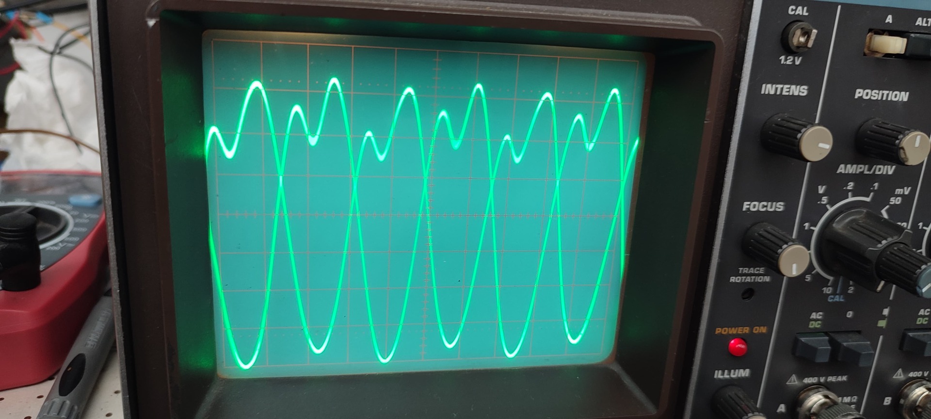

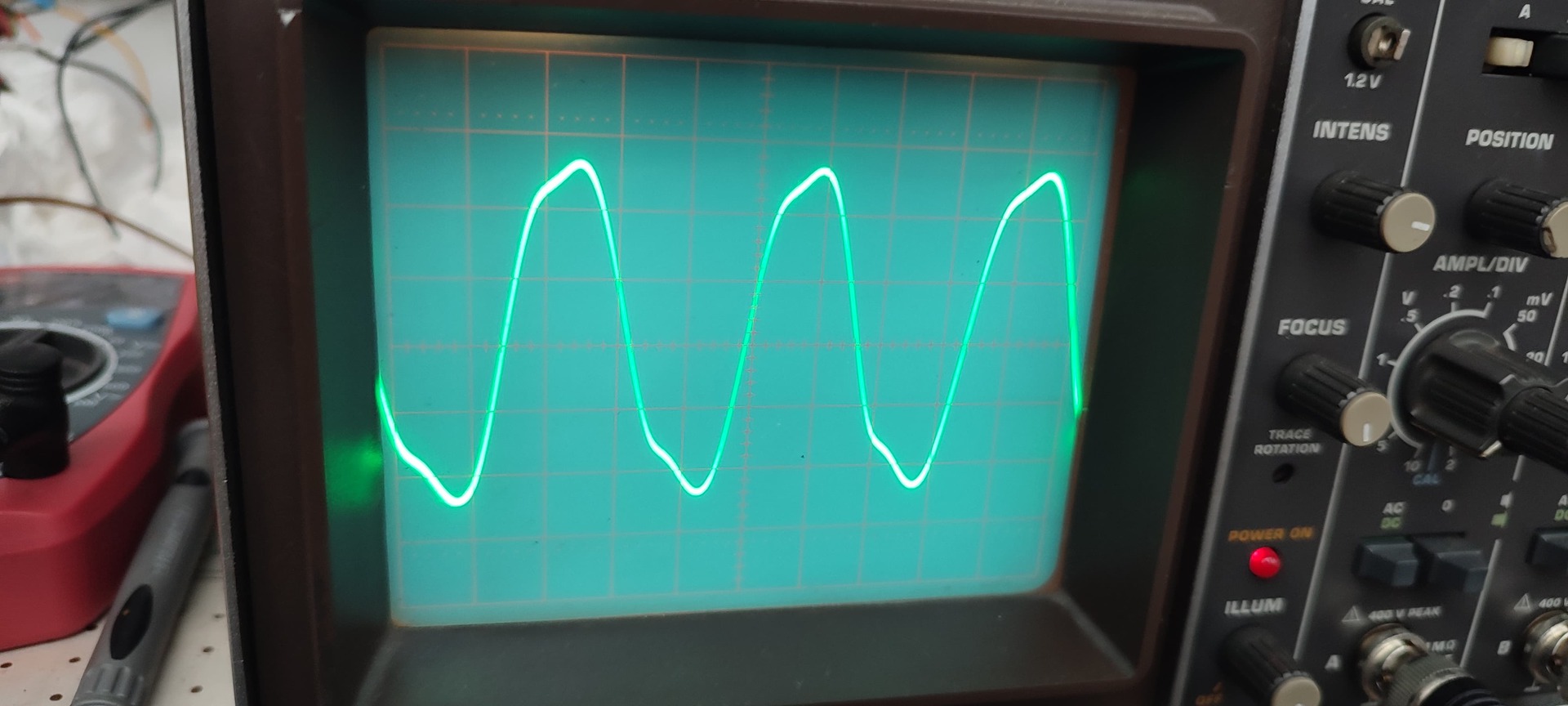

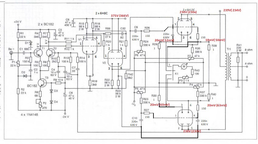

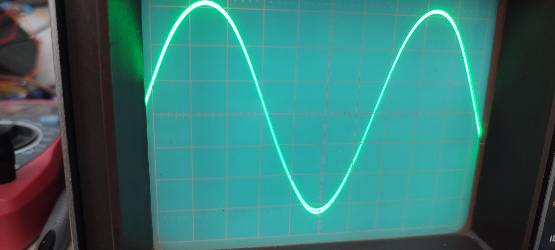

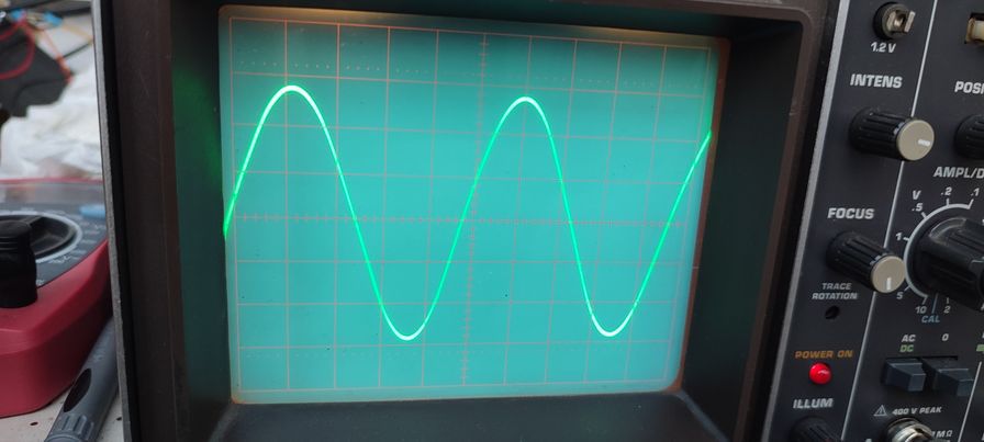

Egy ideje, hogy csendbe voltam a triódás végfokommal, de nem oktalanul, megfogadtam az építő jelegű tanácsokat és alkalmaztam dolgoztam rajta. A következő kapcsolás átalakított változatát használtam fel, amely eredetileg a Rádiótechnika 2013-as Évkönyvében Plachtovics György tollából született.
Ha jelgenerátoról adok 1Khz, 1.2Voltos jelet a kimenetelen szép szabályos jelet kapok, de ha ezt megváltoztatom 15Khz jelre azonos amplitúdó mellet az jelentősen torzul.A kérdésem az lenne miért torzul el, magasabb frekvencián a jel holott a meghajtás jele rendben van mellékelek képeket a végtriódák rácsáról , az anódjaikról és a szekunder oldalról is! A műterhellesek Remix ellenállások 2x4ohm 20 wattosak!

(#) Ge Lee válasza sebestyen_ferenc hozzászólására (») Aug 10, 2022 /
A 15kHz-es rácsjel képe lemaradt. A végcsövek rácsa előtt továbbra is soknak tartom a 2k2-t oda bőven elég 100 ohm. A 4db 10 ohmos katódellenálláson mekkora DC feszültségek vannak? És mekkora az anódfesz a végcsöveken?
(#) sebestyen_ferenc válasza Ge Lee hozzászólására (») Aug 10, 2022 /
Igen lemaradt délután pótolni fogom es a dc meréseket elfogom végezni.. A végcsövek rácsa előtt 150ohoms ellenállás van, bocsánat nem javítottam át a rajzon.

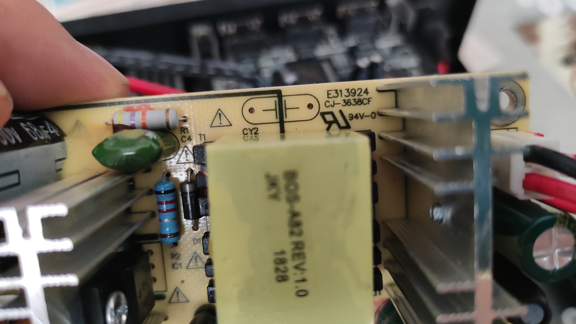

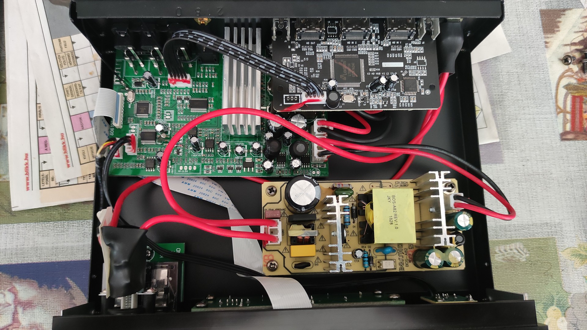

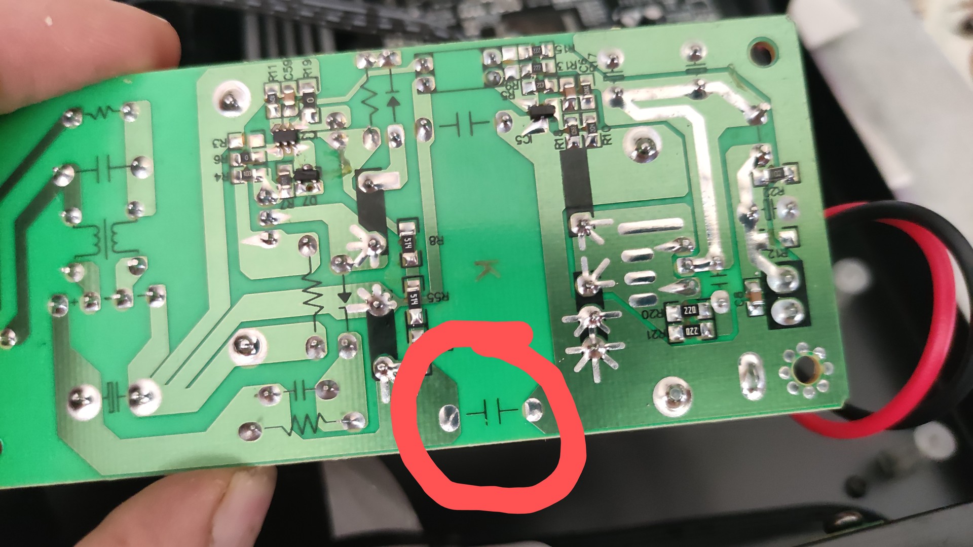

(#) lobbooo hozzászólása Aug 10, 2022 /
Sziasztok! Van egy kicsi digitális erősítőm, olyan probléma szokott lenni vele hogy random el kezd pattogni kb 3mp szünetekkel, van mikor napokig nem, aztán meg elkezdi újra. Ilyen a belső felépítése. Egy kondenzátor nincs beépítve a tápjába, esetleg segítene rajta ha oda be lenne pótolva egy? Nekem ilyen szűrési hibának tűnik, de nem tudom. Milyen értékű kellene amúgy kondenzátorból oda? Egyszerű 24V-os feszültséget állít elő amúgy a táp.
(#) Ge Lee válasza lobbooo hozzászólására (») Aug 10, 2022 /
Az ott egy Y kondi helye, vagy csak kispórolta a gyártó, vagy úgy gondolta nem kell az oda. Hogy a beépítése megoldja-e a problémát nem tudni, de lehet hogy igen. Mindenképpen Y kondit vegyél oda, mást semmiképpen se, mivel csak az felel meg, lévén hogy a hálózati tápegység primer és szekunder oldalát köti össze. A feladata épp az, hogy rajta keresztül tud visszafolyni a zavaráram.
Mondjuk a másik, a primer és a szekunder negatív közé az be van építve, az a lényeges.
(#) lobbooo válasza Ge Lee hozzászólására (») Aug 10, 2022 /
Akkor egy ugyan olyan értékű kék kondenzátort tegyek bele, mint ami benne van a másik oldalán?
Igen, az értéke nem kritikus. Amúgy mennyire új, mennyit ment? Mert ha régóta megvan akkor lehet már száradófélben lévő elkó is, már ha egyáltalán a táp a pattogás oka és nem valami más.
1.5 éves, keveset ment igazából már az első héten pattogott. Gondoltam arra is, hogy nagyobb kondenzátorok kellenének, mert 820µF -ok vannak, 3db a kimenő feszültségnél.

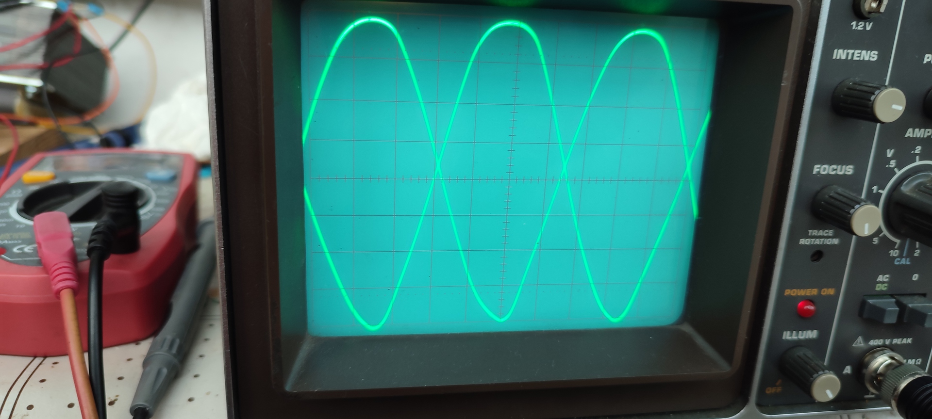

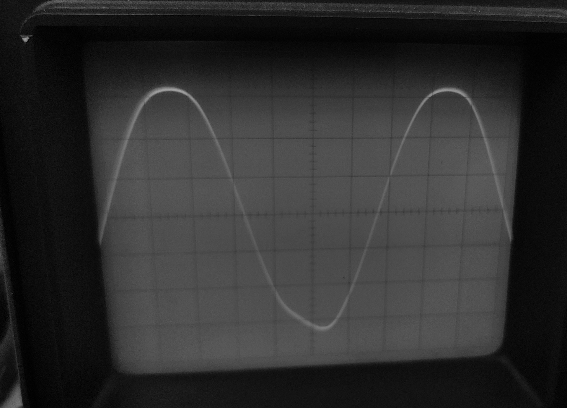

Csatolom a rácsról készített szkopos képet is és a méréseket!
(#) Ge Lee válasza sebestyen_ferenc hozzászólására (») Aug 11, 2022 /
A kép alapján olyan mintha a rácsok még mindig terhelnék az előző fokozatot, vagy a meghajtó cső nincs jó munkapontban. Igaz hogy nem A osztály, de nekem a végcsövek árama is kevésnek tűnik. Nézd meg azt, hogy ha beállítasz mondjuk másfélszer-kétszer akkora nyugalmi áramot, tehát az 1 ohmos (már ha annyi mert az előbb ott még 10 ohmok voltak) ellenállásokon a 20 helyett 30-40mA-t hogy akkor javul-e a helyzet.
(#) sebestyen_ferenc válasza Ge Lee hozzászólására (») Aug 11, 2022 /
A katód ellenállások, valóban 1 ohmosak( igen az első rajzon 10ohmosak voltak) és a végcsövek nyugalmi áram kb. 20mA van beállítva, kivezérlés állapotában 50-60mA-re no, és ekkor a rácsokra a szkop képen feltüntetett jelek kerülnek. Észreveteled szerintem is helyes végcsövek nélkül nagyobb jelet kapok a meghajtó fokozattól, és az nem torzul ahogy emelem a frekvenciát.
Megfogom duplázni a nyugalmi áramot, nem hiszem hogy fog javulni a helyzet.
Gondolkozom erősebb meghajtó csöveken 6N6-P, nagyobb munkaponti aramal tudna működni, es így talán nem húzna el a szimmetrikus meghajtó jelet sem.
(#) Ge Lee válasza sebestyen_ferenc hozzászólására (») Aug 12, 2022 /
Be tudnád tenni a teljes cikket valami olvasható formában, hogy mit is ír a szerző? Nem kéne az RT-ben olyan cikknek megjelenni ami nem működik, bár volt rá nem egy példa. SE-ben a 6H8C meg tudja anódból is hajtani a 6H13C-t, igaz éppen hogy csak.
(#) sebestyen_ferenc válasza Ge Lee hozzászólására (») Aug 12, 2022 /

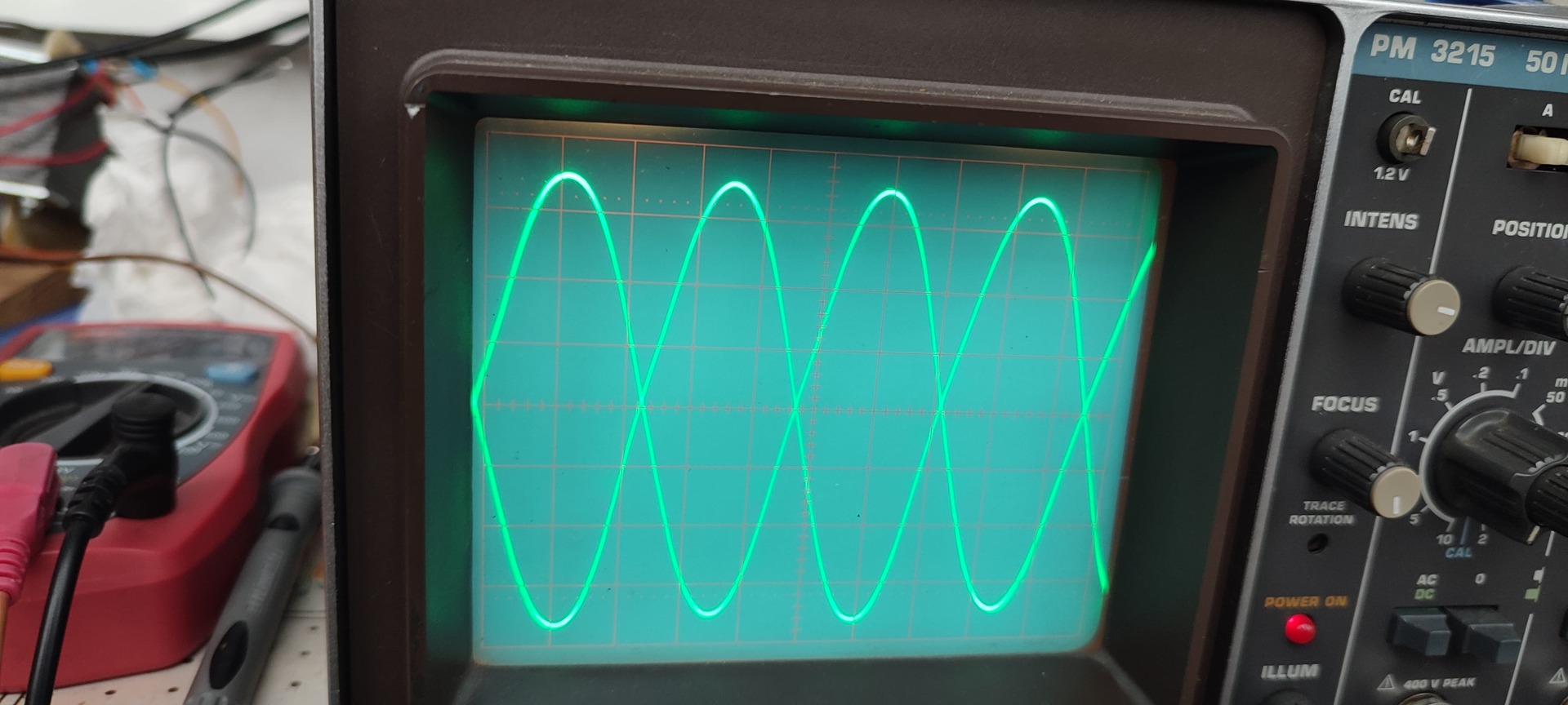

Igen betudom tenni pdf formátumban meg van! Se erősítő irányában nem akarok menni!

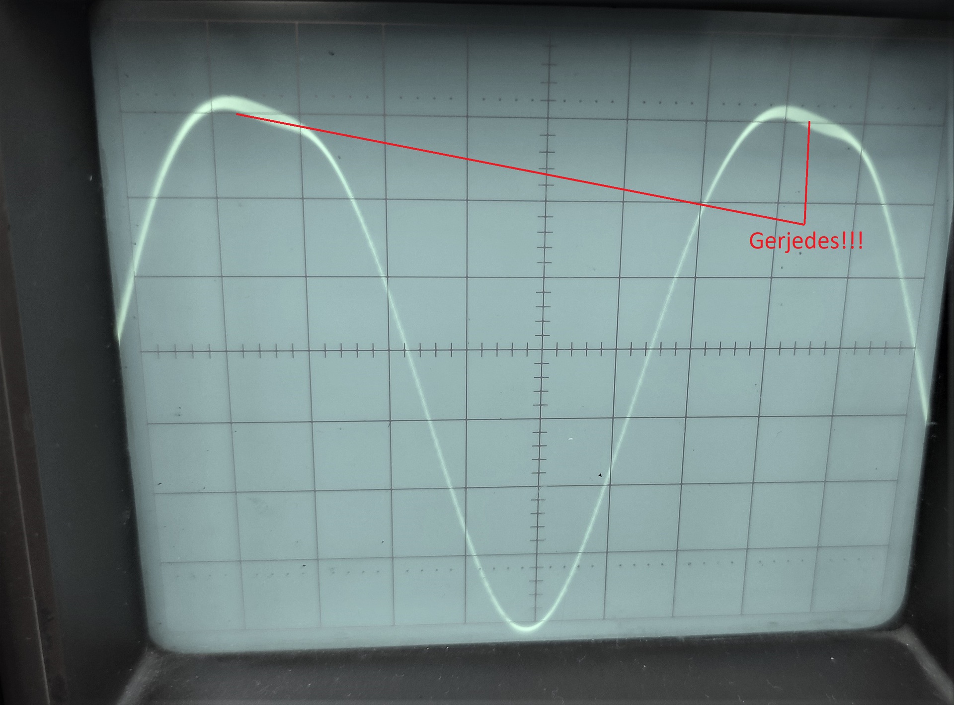

Megemeltem a végfok csövek nyugalmi áramat 40mA-re, torzítás csökkent, de eszre vettem egy nagyfrekvenciás gerjedés a pozitív csúcsoknál. Mellékelem a jelenséget!
gerjedes 15Khz-en anod merve
Végigolvastam, teljes a leírás mérésekkel mindennel együtt, szóval működni kellett volna neki rendesen az eredeti szerint is ha nincs elkötve a kimenőben sem semmi. Annyit tennék hozzá, hogy a leírás szerinti kimenő vasa szerintem feleslegesen nagy (vastag pakettű EI84 vagy EI96 is bőven elég lenne), a primer menetszám meg kevés, összesen 1200 menet van, nem ártott volna legalább 1800.
Hirtelen nem tudok mit mondani rá hogy miért nem jó. Meg nem írtál a fotóra semmit, nem tudni mekkora jel jött ki belőle előtte és mennyi most és mekkora terhelésre.
(#) lobbooo válasza Ge Lee hozzászólására (») Aug 14, 2022 /
Szia! Egy kapcsolóüzemű tápegységben y2-es, tehát 250V névleges feszültségű kondenzátort találtam, szerinted betehetem az y1 helyére?
