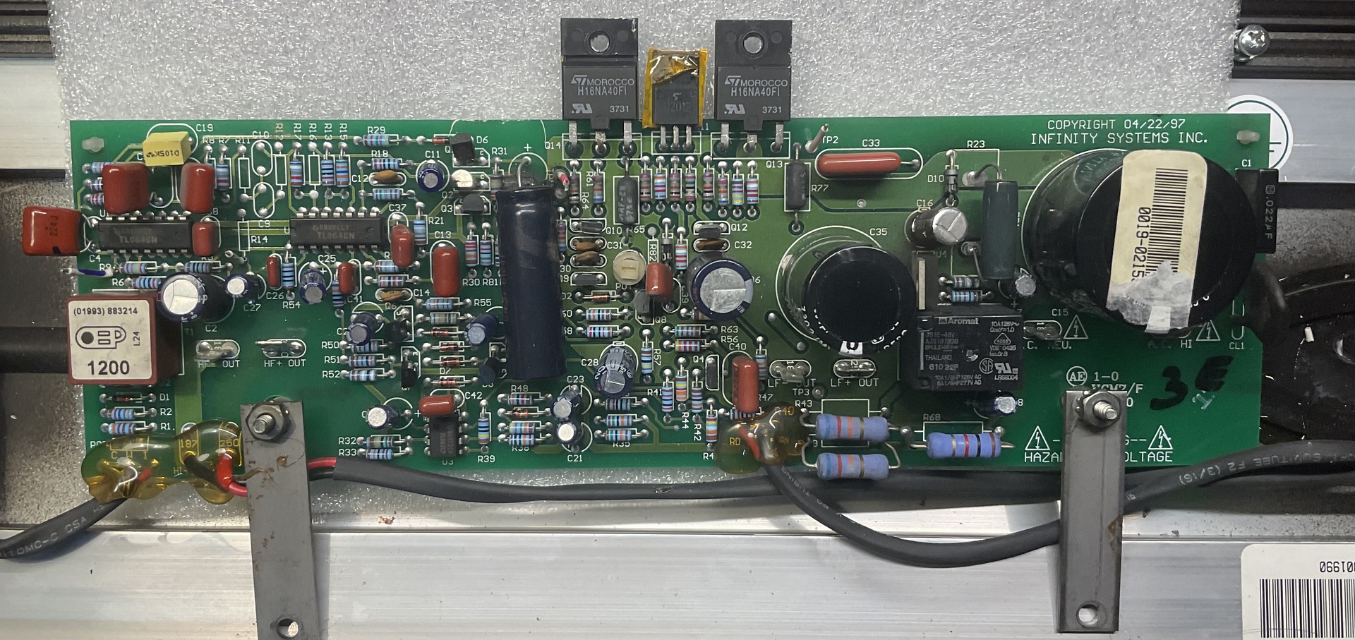

(#) Karesz 50 válasza Massawa hozzászólására (») Szept 15, 2022 /
A féltápfesz ennél a kapcsolásnál nagyon instabil valami, már az csoda, hogy megközelítőleg beállt. Függ Q9 nyitófeszültségétől, bétájától, R59, R56, R63 értékétől és a 12/24 V segédtápoktól. Szerintem ezzel egyelőre ne foglalkozz. Inkább adj a bemenetre 100 Hz-es szinuszt és nézd meg szkóppal és műterheléssel, hogy eljut-e a kimenetig.
A szkóp védőföldjét iktasd ki!
A hozzászólás módosítva: Szept 15, 2022
(#) Massawa válasza Karesz 50 hozzászólására (») Szept 15, 2022 /
Na majd megprobálom, de nagyon veszélyes dolog. Szerencsére van akkus szkopom is, még a jelgeneratorhoz kell valami akkus tápot keresnem.
Közben egy barátom jelentkezett, aki most éppen a Harman konszern felbontásán dolgozik, hogy megprobál aktuális rajzokat szerezni.
( elképesztöen utálok ilyen nagyfeszültségü dolgokkal foglalkozni.)
Nem olyan veszélyes az. Nekem leválasztó trafóm sincs, nélküle szoktam mérni galvanikusan hálózathoz kapcsolódó szerkezeteket. Fázisceruzával megnézem, hogy a nulla legyen a GND-n és kész. Nem kell tapogatni a belsejét - csak a mérőcsúccsal, jobb kézzel, gumitalpú cipőben.
Tudod a régi ilyen konstrukciokban centiméterek voltak az egyes alkatrészek között, itt meg sok helyre nem tudom benyomni még a szonda hegyét sem. És elég egy rossz mozdulat és löttek az alkatrésznek.
Amugy kesztyü van a kezemen…
Hogyhogy nem lehet hozzáférni, ez nem is panel hanem táncparkett Még csak nem is SMD.
Beledugod a generátort a bemenetbe, ráakasztod a szkóp mérőhorgát Q14 Drain-jére, bekapcsolod az erősítőt és megnézed van-e jel a kimeneten. Hozzá sem kell érni semmihez a mérés alatt.
A kesztyű arra jó, hogy beleakadjon mindenbe. Nyugodtan megfoghatod a leválasztó trafó szekunderének bármelyik kivezetését nem fog megrázni. Próbáld ki, hogy szokjad
Könnyü ezt mondani, a végtranyokon kivül máshova nem lehet hozzáférni. Ugy sikerült az alkatrészek többségét beforrasztani, hogy még a mikrocsipesszel sem lehet ráakaszkodni.
Meg kell még néznem a szkopomat, mekkora feszültséget bir el a bemeneten ( 10xszeres szondán).

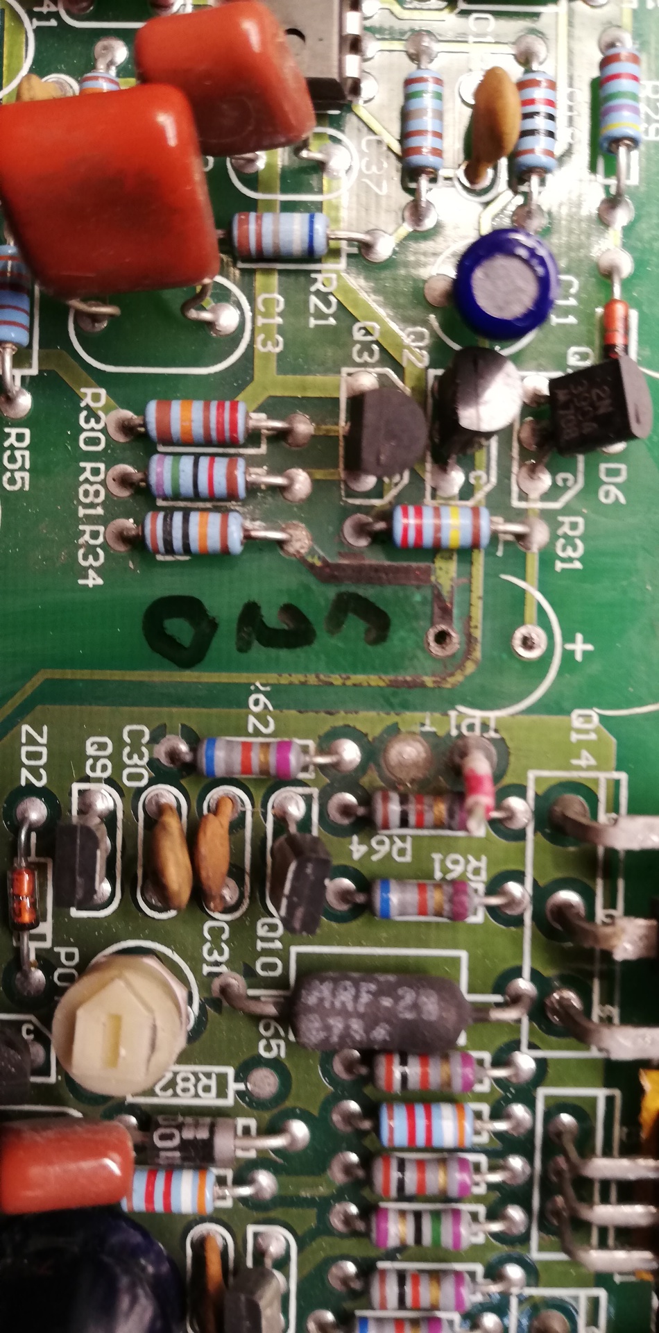

(#) Karesz 50 válasza Karesz 50 hozzászólására (») Szept 15, 2022 /
A fekvő elkó alatt (tápszűrő kondi?) nincs elszenesedve a nyák? Nem látom tisztán a képen.
És C16 is elég rosszul néz ki ilyen messziről. Az elkókat lehet nem ártana megvizsgálni, mert valaminek csattannia kellett amikor elhallgatott (ha jól emlékszem ilyesmit írtál).
(#) Suba53 válasza Massawa hozzászólására (») Szept 15, 2022 /
Ilyen mérő csipesszel biztosan hozzá tudsz férni. Ezzel bármelyik ellenállásra rá tudsz fogni.
Ilyeneket használok, nem a levegőbe beszélek.
A fekvő elkó pozitív végén nézted azt a koszt? Ki van szakadva a szigetelése, lehet hogy az elektrolitot is kiengedte?
Azt forraszd ki, és nézd meg alaposan. Meg amit Karesz még említett, a C16-nak is rongyokban van a borítása, azt sem ártana kiforrasztani, cserélni.
Tüzetesebben nézve, az a fekvő elkó egy álló elkó kontúrja helyén van, de mindenképpen rosszul néz ki a panel alatta.
Már a nagyobbakat mérecsgéltem. Az a fekvö valami japán szuperkondi. Oda volt ragasztva a NYAKhoz. Majd a délután kiforrasztom, csak most más dolog fontosabb.

(#) Massawa válasza Suba53 hozzászólására (») Szept 15, 2022 /
Sikerült kibányásznom az elkot, egy kecses 2200 µF/25 V-s (C20). A müszer szerint rendben van, alatta volt a fekete ragacs, amennyire tudtam megtisztitottam a lapot. Most igy néz ki.
Ki fogom cserélni, habár csak a ragaszto nyoma látszik rajta. Sajnos ami otthon van azok kisebbek, de dagadtabbak igy nem igen fér el. ( illetve elfér, de eltakar egy tucat alkatrészt.

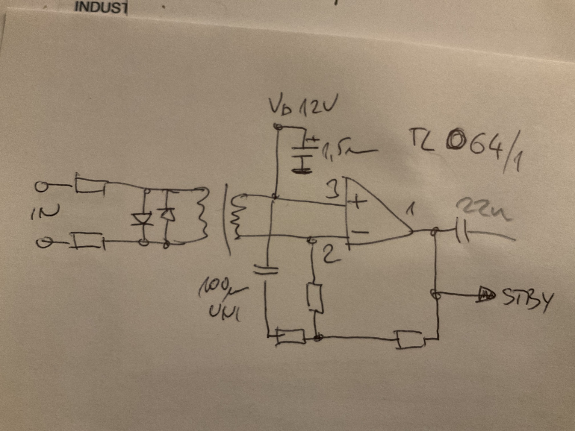

De ez most másodlagos, a STANDBY nem müködik. Ráadásul nem stimmel a rajz sem. A relé a bekapcsoláskor meghuz ( azaz bekapcsolja a hangszorot és ugy is marad). Kb 30 percig vártam.
Megprobáltam kibogozni a mostani kapcsolást. Van ott 3 ellenállás egy 100 µF unipoláris kondi, meg egy sima 1µF/25V a Vb =12 V-n. Nem tudom mi más van még ott, de az IC kimenete megy a relé meghajto fokozatra ( ugyanannak az U1 ICnek a 4. Opampjára). Gyanusan az IC valamennyi lábán kb ugyanolyan feszültséget lehet mérni, holott a STANDBY szintnek jel nélkül 0 volt felé kellene mennie, de minden lábon kb Vb feszültség van. Holnap kibányászom az ICt
A D1/D2 diodák most a bemenetre kerültek. A bemenetet rövidre zártam, azaz onnan semilyen jel nem jöhet.
A kondikat kiforrasztva megmértem, az 1 µF-snek egy kicsit nagy volt az ESR értéke, ki lett cserélve. Az unipoláris teljesen jonak néz ki igen alacsony az ESR is.

U1A-t nem tudom minek szánták eredetileg, de egy elsőfokú sáváteresztő lett belőle. Ez semmi mást nem csinál, csak sávátereszt és erősít valamennyit (kb. 12 dB-t). Szerintem nem kell vele foglalkoznod.
Az időzítést kizárólag C20 értéke szabja meg. Ha kicserélted ezt a fekvő kondit és most nem kapcsol ki, akkor az új kondi szivárog. Mindenképpen formálni kell az új kondit mielőtt beforrasztod - de a réginek sincs semmi baja szerintem.
Azt írod ez a C20 amit kiforrasztottál 2200 µF-os. Ha így van akkor R30, R31 értékét lecsökkentették - valószínűleg a tizedére - talán a zavarérzékenység, vagy az időzítés bizonytalansága miatt.
Ha nem akarsz percekig várni a kikapcsolásra tegyél be a mérés idejére kisebb kapacitású kondit.
