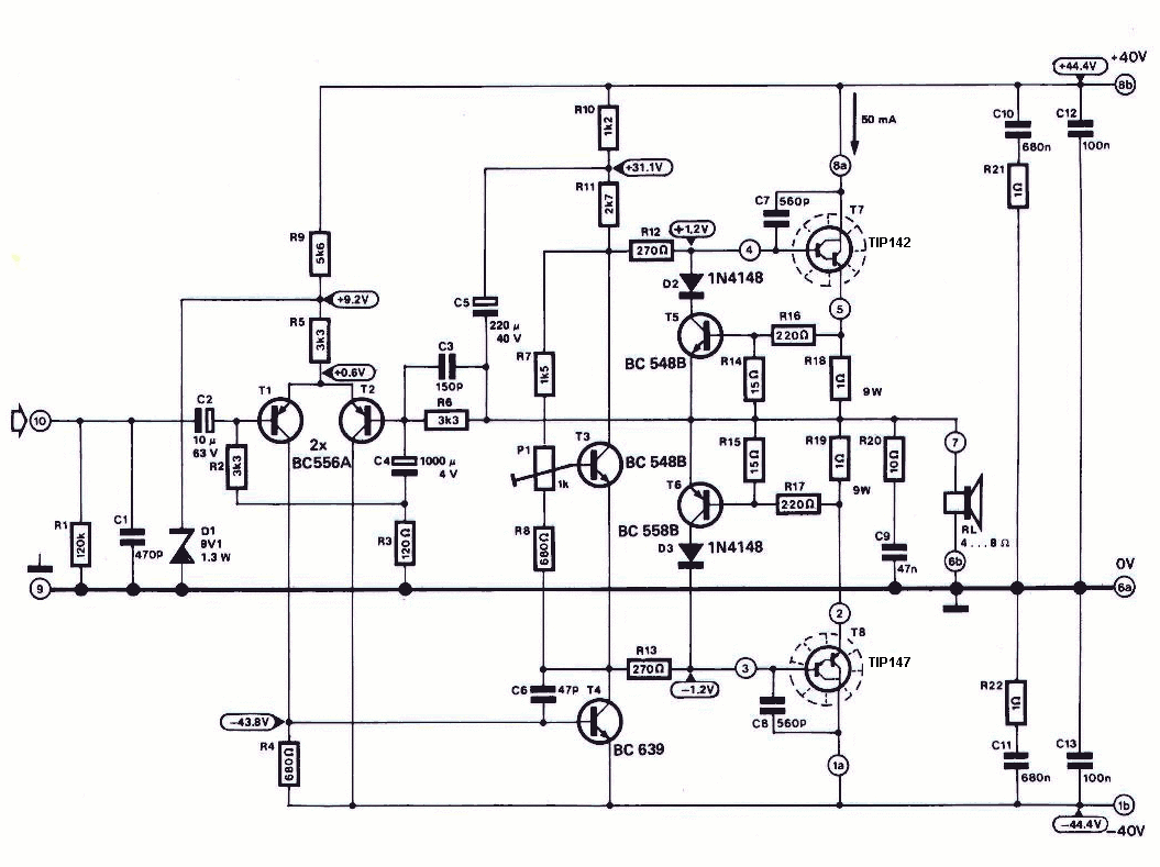

Üdv Mindenkinek!
Ezzel a darlintonos végerősítő kapcsolással szeretnék segítséget kérni.
A hobbi elektronika 82/2-es újságjában közölték le , ezt szeretném után építeni de csak +- 60 volt feszültségű(egyenirányítás után) transzformátor állnak rendekelzésemre. Mit kellen módosítani a kapcsoláson , hogy tudjam magasabb tápfeszültségről járatni ? Vagy alkalmas jelen fomájában is ( megfelelő feszültségű félvezetőkkel építve)?
Előre is köszönöm!

Szia! Az R18, R19 emitter-ellenállásokon elképesztő veszteség jön össze így is. Ha növeled a tápfeszültséget még nagyobb terhelhetőségű ellenállásokra lesz szükséged.
Hány ohm-os hangszóró lesz rákötve?
(#) szuli15 válasza reloop hozzászólására (») Ápr 4, 2023 /
4-8 ohm-os hangfalaim vannak , lehetőség szerint mindkettőnél szeretném használni.
Miért nem a szokásos 0,22 vagy 0,33ohm-ok vannak ott ? A darlington tranzisztorok miatt ? Vagy más az elv ?
(#) reloop válasza szuli15 hozzászólására (») Ápr 4, 2023 /
A T3 nincs a hűtőbordán, így a nyugalmi áram termikus ingadozását az emitter-ellenállások nyelik el. Milyen darlington végtranzisztort szemeltél ki ami a legalább 120 V feszültségtűrést, a 15 A áramot és üzemi hőmérsékleten a 200 W disszipációt elbírja.
A ±60 V-os táppal 4 Ω-ra akár 300 W teljesítmény leadására képes egy AB-osztályú erősítő. Ökölszabály szerint 100 W-onkét kell egy pár végtranyó. Szűken méretezve is legalább kettő.
Mekkora a trafód névleges terhelhetősége és hány csatornát kötsz majd rá?

12 pár sanken MP1620 és MN2488 párba válogatva ,ezek végtranzisztorok. Uce-re elég, csupán a disszipációjuk 150W, kollektor árama 10A. Ha a T3 helyére olyan tokozású tranzisztor teszek amivel könnyen hűtő bordára rakható akkor lehet kissebb értékű emitter ellenállások használni?
Két darab 290VA teljesítményű transzformátor van egészen pontosan 41v váltó feszültséggel így a táp +-57,8volt mínusz rézveszteség, meg ami esik a tranzisztorokon. Dual mono elrendezésben lesz.

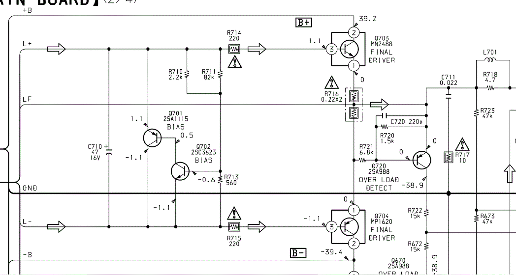

(#) reloop válasza szuli15 hozzászólására (») Ápr 5, 2023 / 1
Gombhoz a kabátot, értem
Mellékelem a Sony méretezését.

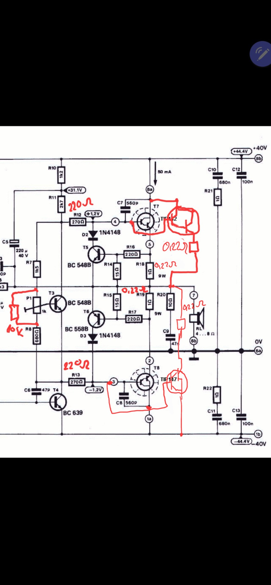

(#) szuli15 hozzászólása Ápr 5, 2023 /
Igen , van félvezető illetve trafó igy most a kapcsolást igazítanám hozzá.
Módosítottam a rajzon , kissé elnagyolt de a célját betölti. Így kellene kinézete az értékeknek?R12-13 módosítása esetén az R7-8 értékeit kell változtatni ? Illetve R14-16 R17-17 a védelem részét képezi, ezek maradnak a megadott értéken? Bocsi ha hülyeség kérdezek csak nem vagyok biztos benne és szeretném érteni.
Esetleg ilyen darlington tranzisztorokhoz van olyan kapcsolás ami számomra jobb lenne mint amivel most próbálkozok?
(#) Gafly válasza szuli15 hozzászólására (») Ápr 5, 2023 / 2
Nyugalmi áram beállító trimmert ne így kösd be, mert érintkezési hiba esetén maximálisra fog ugrani a nyugalmi áram (még ha ebben az esetben a védelem valamennyire meg is fogja). Úgy szokás, hogy a trimmer a bázis és az emitter között van (csúszka és egyik vége összekötve). Így ha nem érintkezik a csúszka, akkor minimálisra áramra ugrik, nem maximálisra...
Készítek majd kapcsolási rajzot.
Az áramkorlát mellett a pF nagyságrendű kompenzáló tagokat is újra kell méretezni. Báziselőtét-ellenállás külön kell minden egyes darlingtonhoz!
Ha bevertem az alkatrészeket a szimulátorba, megnézem jobban adnák-e ki a darlingtonok csak B-osztályban. A nullátmenet 1 V-os környezetét vihetné egy jól bevált A-osztályú kapcsolás. A Quad405 egész jól ellavírozik ezzel a topológiával.
Az is megér egy próbát, hogy a darlingtonok még egy tranzisztorral kompozittá kiegészítve földelt emitteres kapcsolásban működjenek.
A monoblokk kialakítás meg földelt kimenetes topológiára csábít. Itt ugye a végtranzisztorok kollektorai szigetelés nélkül fogathatók a testen lévő hűtőbordához és a táp középmegcsapolás adja a tényleges kimeneti jelet.

(#) dB_Thunder válasza szuli15 hozzászólására (») Ápr 5, 2023 / 1
„pl miért1ohm-os emitter ellenállásokvannak a kapcsolasban ,nem jöttem rá miért”
Gondolom azért, mert a "mérnök" aki ezt tervezte, kiszámolta, hogy az adott áramkör a megkívánt működést, ezzel az ellenállás értékkel fogja tudni!
A hozzászólás módosítva: Ápr 5, 2023
(#) morgo válasza szuli15 hozzászólására (») Ápr 5, 2023 / 1
Az 1 ohmos ellenállások szerintem azért ilyen értékűek, mert a kapcsolás tervezője így álmodta meg. Az okát valószínűleg csak ő tudja. Szerintem semmi változás nem lenne, ha pl. 0,47 ohmokkal helyettesítenéd. Csak ebben az esetben a túláramvédelem is módosításra szorulna. Egyébként most van előttem ez a végfok, úgy fél éve készítettem hozzá nyákot egy ismerősnek. A napokban hozta vissza beültetve, egy félig kibelezett erősítő dobozával, hogy be kéne üzemelni és össze kéne rakni belőle valami működőt.
(#) Suba53 válasza morgo hozzászólására (») Ápr 6, 2023 / 1
Érdekes ennek az 1 Ohmnak a betervezése, jó nagy veszteséggel jár.
Ugye az a célja, hogy az 1 Ohmos ellenálláson eső feszültség egy adott áramnál nyissa a BC548 tranzisztort, ami ekkor elveszi a bázisáramot a végtranzisztorról, és így korlátozza a kollektor áramot is.
Az elv maga jó, viszont egy komoly osztón ( 220/15 Ohm ) keresztül jut ez a feszültség a védelmet biztosító tranzisztor bázisára.
Vagyis ha egyéb más célja nincs az 1 Ohmnak, akkor nyugodtan csökkenthető úgy, hogy a bázisosztó osztás arányát csökkentjük, mondjuk úgy hogy a 15 Ohmot növeljük.
A pontos értéket a szerint kell meghatározni, hogy mekkora áram esetén nyisson a védő tranzisztor.
Például: 10A esetén nyisson a védő tranyó, 0,33 Ohm emitter ellenállás esetén. Ekkor a 0,33 Ohmon 3,3V lesz, a tranyó nyitásához 0,7V kell, így az osztó értéke durván 4,7.
Ez nagyjából 220/59 Ohm esetén adódik. Ha szabványos 62 Ohmot választunk, akkor kicsit csökken a max áram, de ezt lehet faragni az egyéni ízlésnek megfelelően.
Ez más értékű emitter ellenállásra is számolható.
