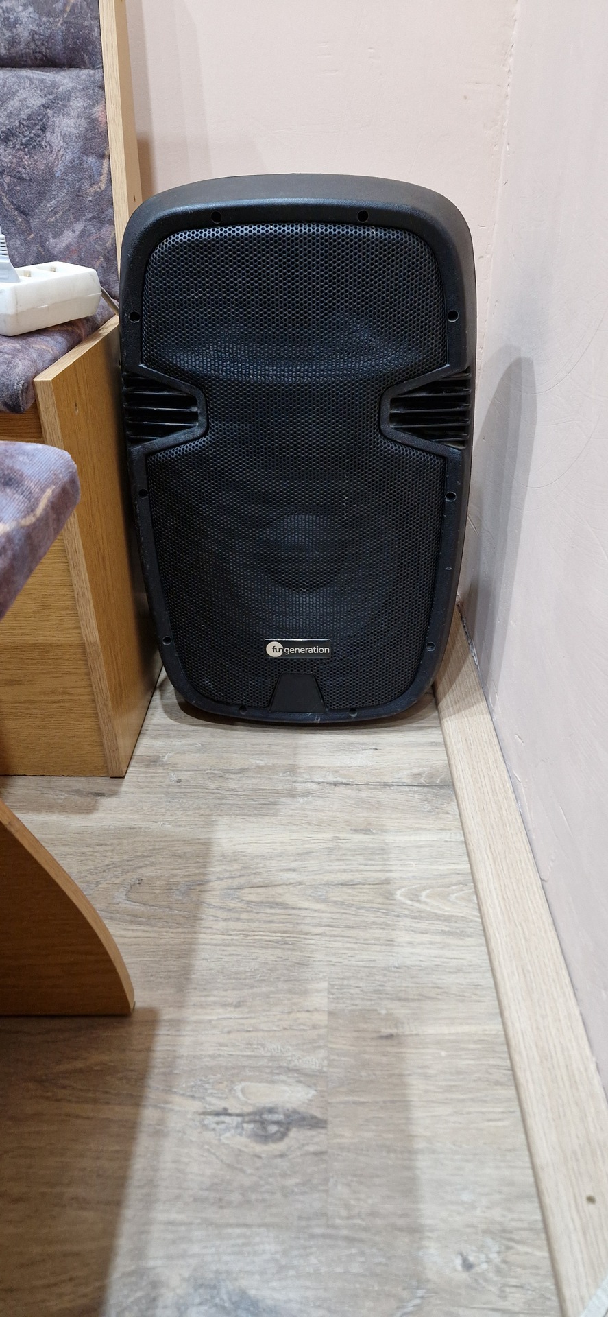

A napokban szereztem egy Fungeneration Pl112A aktívhangfalat.
A problemám az lenne vele, hogy eléggé torzi, gondolom kondikat kellene cseréljek benne.
A másik gondom hogy a Bluetooth része nem akar működni, ha a funkció gombot megnyomom átvált bt-re és addig jut el hogy intalizing vagy valami ilyesmi, aztán itt minha lefagyna, semilyen opciót nem enged váltani.
Ugyan ez a helyzet ha sd vagy pendrive-röl plobálom.
Esetleg valami ötlet, vagy tanács?
Válaszokat előre is köszönöm!
Lehet azis hogy hazavágtak benne valami, eléggé koszos volt, illetve szetszedtem tisztittás céljábol, talaltam benne ezt azt, de ami elszomorított egy öntött vasdarabot is találtam benne.
Nincs kizárva h egy a vasdarab amíg a mágnes karmai közé nem került, addig valami zárlatott okozott s emiat torzit/ nem jó a bt.
(#) reloop válasza Robikk hozzászólására (») Márc 18, 2023 / 1
Szia! A bluetooth problémája és a torzítás akár egy egyszerű táphibára is visszavezethető. Mérd meg a médialejátszó és az előerősítő tápfeszültségeit testhez képest! Ha nem találsz hozzá rajzot, készíts fotót az áramkörökről.

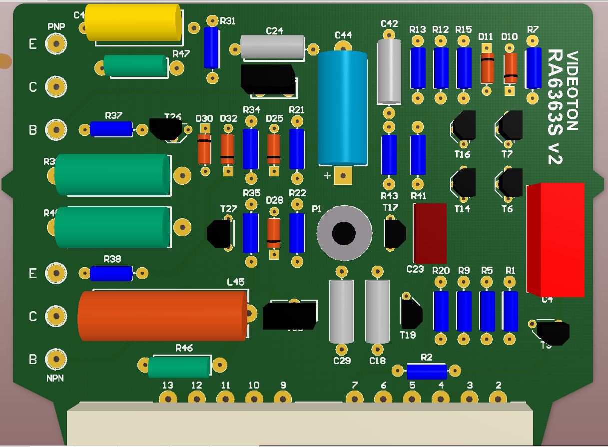

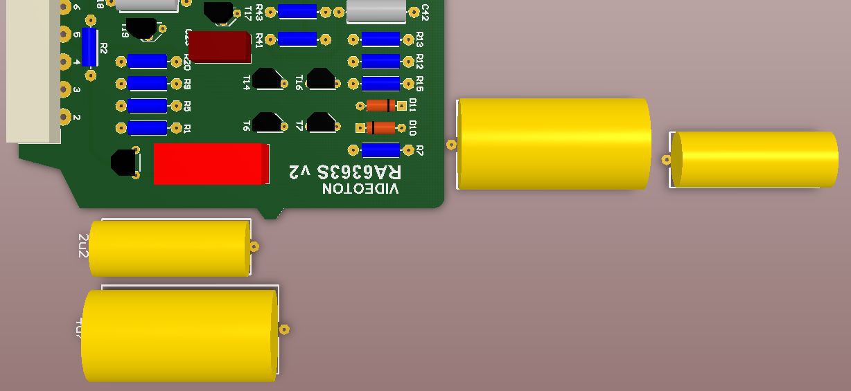

(#) lóri hozzászólása Márc 26, 2023 /
A bemeneti 4.7µF-et, kilehet cserélni kisebbre? Merthogy nem lehet kapni, csak 250V-ost, de az nagyméretű. Vettem wima-t, de az nem korhű.
Láttam 2u2-t, az jó lehet? Át kell valamit méretezni?
Bezzeg a Cleopátrába csak 470nF van.
(#) btamas81 válasza lóri hozzászólására (») Márc 26, 2023 /
(#) lóri válasza btamas81 hozzászólására (») Márc 26, 2023 /
Köszönöm, de ezek sem korhűek.
Valami szép sárga kellene.
(#) Ge Lee válasza lóri hozzászólására (») Márc 26, 2023 /
Elég bele a 2u2 is. Ero, noname, Xry, Remix (sárga).
(#) Ge Lee válasza Ge Lee hozzászólására (») Márc 26, 2023 / 1
De ha elég néhány száz nF abból tudok adni...
(#) lóri válasza Ge Lee hozzászólására (») Márc 26, 2023 /
Köszönöm, most jött meg a csomagom az árwilltől, majd megint rendelek, de elvileg a kontelnél is van. A sárgaság a lényeg, meg a fekvőség.
Van 3u3 is de az már 4mm-rel hosszabb.
(#) lóri válasza Ge Lee hozzászólására (») Márc 26, 2023 1 / 1
Most wima van benne, elvileg elférhet a 3u3 is.
(#) lóri válasza lóri hozzászólására (») Márc 26, 2023 /
Ekkora helyet foglalna a 2u2 és a 4u7 c219-es.
Lehet, hogy berakom a kisebbet.
A mostani wima, az 15mm lábtávú.
Az XRY is jól néz ki, abból van a T17 alatti.

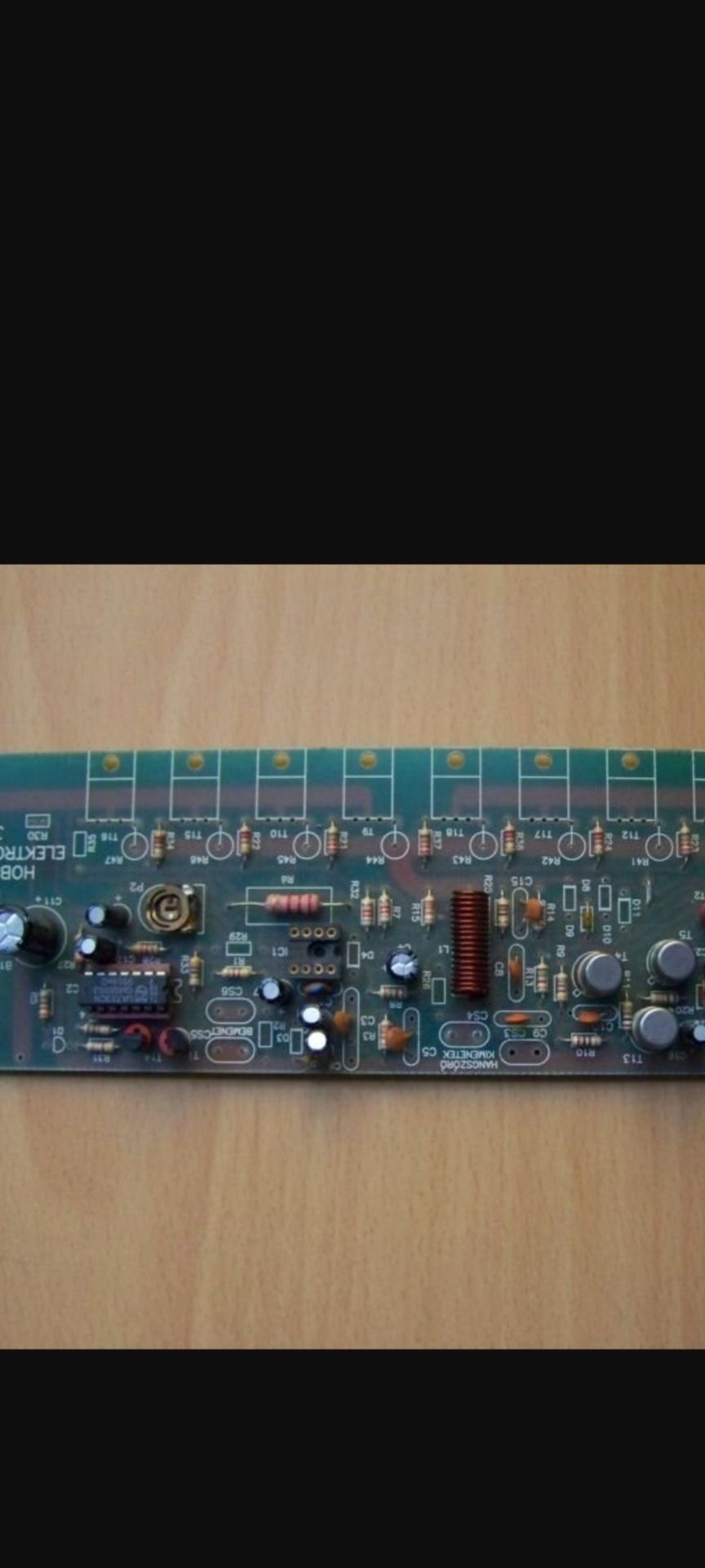

(#) Beringer 600 hozzászólása Márc 28, 2023 /
Egy kèrèssel fordulok hozzátok,hogy az Úrbános 300w-os fetes vègfokmodúl myákterve nem e volna meg valakinek s aki el is tudná küldeni.
Köszi előre!

(#) szendi001 válasza Beringer 600 hozzászólására (») Márc 28, 2023 /
Sziasztok! Ez az ügy engem is érdekel már vagy 20 éve. Ha valakinek megvan szkennelve berajzolom sprintbe és megosztom. Esetleg berendelhetnénk gyáriban, mert ez már eleve 6 db....

(#) Beringer 600 válasza szendi001 hozzászólására (») Márc 28, 2023 /
Tessèk.
Nemrèg sikerűlt beszereznem.
300W[1].pdf

(#) blasz válasza Beringer 600 hozzászólására (») Márc 28, 2023 / 1
Füleki FPA600 végfokban ezek a panelek vannak.

(#) Beringer 600 válasza Karesz 50 hozzászólására (») Márc 28, 2023 /
Ez mèg csak terv,egyèbkènt Nmos350/500 kapcsolás kedvelő vagyok.

(#) Karesz 50 válasza Suba53 hozzászólására (») Márc 28, 2023 / 2
Ami nem tetszik benne:
1. C4, 100 µF elkó. Az induktivitása miatt gerjedhet tőle a DC szervó. Nem fog látszani a kimeneten, mert "eltünteti a gerjedést" R8,C5 aluláteresztő.
2. C13, C14 szerepét nem értem. Beleviszi a tápzajt a Zener-be.
3. T2, T3 áramtükör érdekesnek tűnik nekem degeneráló ellenállások nélkül.
4. T19 és környéke, nyugalmi áram beállítás. Nem jó így a hőmérsékleti együttható. Ha melegszik a borda, átmegy "B" osztályba.
5. A kimeneti fojtónál hiányzik a párhuzamos csillapító ellenállás (5-10R). Nagy meredekségű kimeneti impulzusoknál gerjesztheti a végfokot.
6. A kompenzáló hálózat szerintem gyalázatos. C15 (22-33pF) értéke szerintem túl nagy.
150-220kHz-en van a töréspontja. Úgy tűnk nekem, addig növelték az értékét, míg meg szűnt a gerjedés. Nem így kell a kaszkód VAS-t kompenzálni. Le kellene szimulálni az egészet, de nem érzek rá késztetést.
Százával vannak "normális" kapcsolások a neten. Persze ha adott volt hozzá a nyák, az más.
Megint nem kellett volna beszólnom, sajnálom, megbántam... csak hirtelen kirázott tőle a hideg ahogy megláttam, oszt eljárt a kezem.

(#) Suba53 válasza Karesz 50 hozzászólására (») Márc 28, 2023 /
Semmi gond hogy beszóltál, mert látszik, hogy gondolkoztál rajta, és találtál kérdéses dolgokat. Azon tűnődök, hogy ezt az Urbánék nagy tömegben árulták egység csomagban, és biztosan nagyon sokan meg is építették. Ha ezek a problematikus megoldások valóban komolyan rontották volna a működését, gerjedések, stb. formájában, akkor biztosan kaptak volna visszajelzéseket, és ki tudja, talán meg sem jelent volna az RT évkönyvben.
Na majd meglátjuk, ha valamelyik bátor fórumtárs megépíti, és visszaköszönnek a feltételezett hibák.
Téged meg az nyugtatna meg, ha leszimulálnád.
