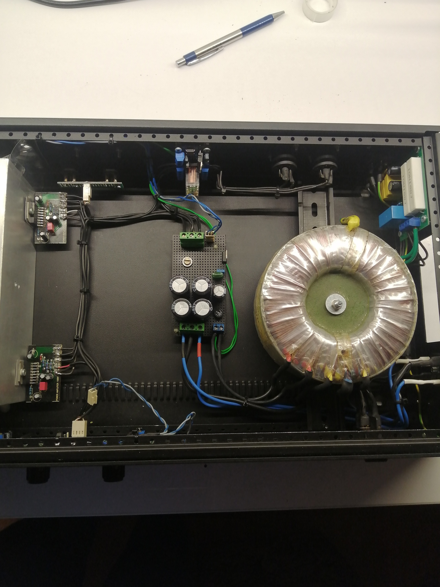

(#) david87 hozzászólása Máj 10, 2024 /
Kellene egy kis segítség fel újítottam a TDA7294 végfokomat.
Kapott hangszóró védő áram kört kivezérlés jelzőt meg új kondikat.
Működik szépen annyi hibával hogyha rá dugom a kivezérlés jelzőt akkor hangerőtől függetlenül el kezd zúgni.
1 trafó van azon van rajta 2x27V TDA IC nek meg 1x12V van segédáramköröknek.
teszek majd róla fel képet is.

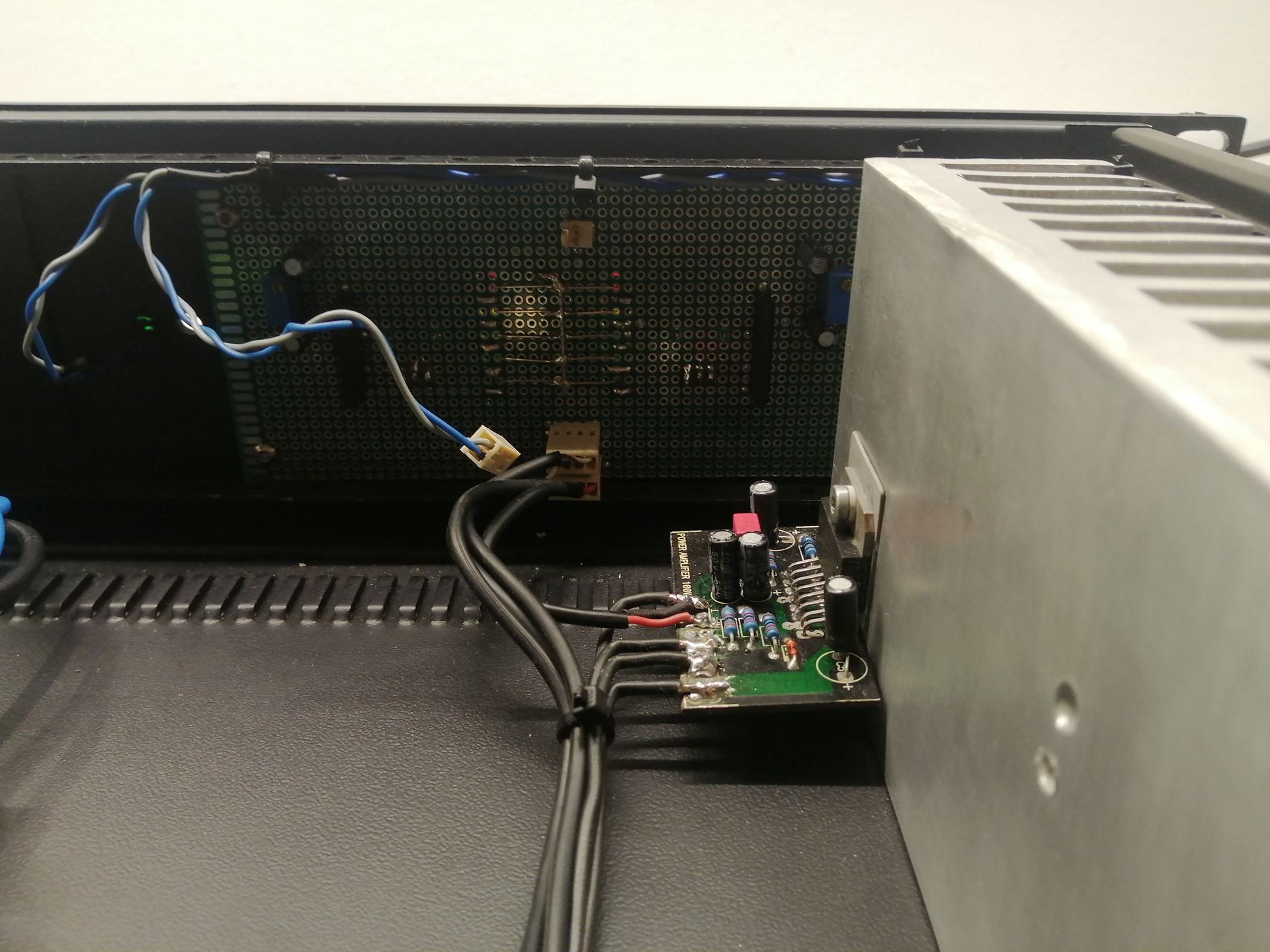

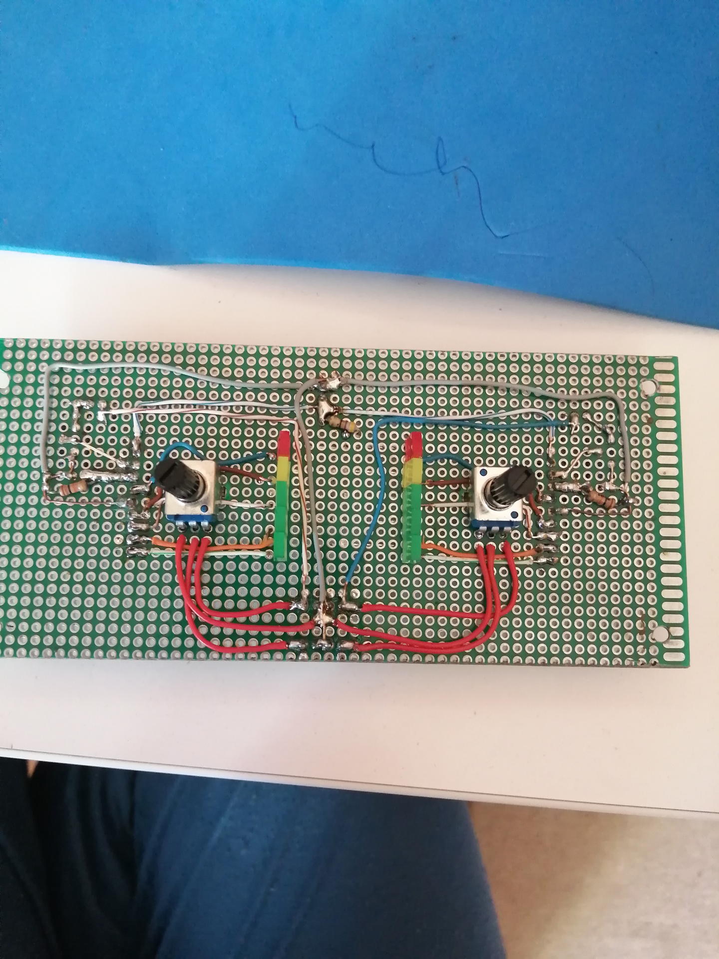

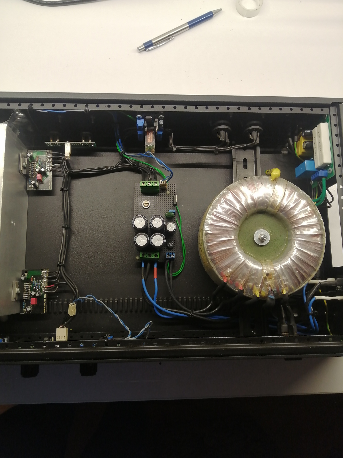

Képek az előző hozzászólás hoz

(#) reloop válasza david87 hozzászólására (») Máj 10, 2024 /
Szia! Sajnos a képekből nem látszik hogyan kapcsolódik a kivezérlésjelző az erősítőhöz. A földhurkot kéne megszüntetnünk.
(#) david87 válasza reloop hozzászólására (») Máj 10, 2024 /
Itt a huzalozás. A szürke kábel a gnd.
(#) david87 válasza david87 hozzászólására (») Máj 10, 2024 /
A kondis panelen a segéd táp csatlakozón a bal 12v középső gnd jobb 12volt stab nélkül ventilátora megy.
A xlr csatik földje össze van kötve a kivezérlés jelzős panelal onnan a föld megy TDA paneljeire. Az alsó 2x 3 csati az bemenet meg kimenet.
A hozzászólás módosítva: Máj 10, 2024
A kivezérlésjelző a bemeneti jelre van kötve?
Már nem fel cseréltem a 2 kábelt a képen még úgy van.
Igen oda volt kötve. Most vettem észre én is.
Maradjuk a test huzalozásánál. Van egy szimmetrikus erősítő tápod és egy egyszeres segédtápod.
Ezek testpontjai csak egyetlen helyen lehetnek összekötve az erősítőben! Ha ez megtörténik a kondis panelen, akkor a hangsugárzó védelemre és a kivezérlésjelzőre csak a jelet szabad rákötnöd, a hozzá tartozó testet nem, mert azt a kondis panelről már megkapja.
A védelem ac kap azon külön van egyenirányitás.
A kondis panelon nincs összekötve a gnd a TDK gnd vel
(#) Alkotó válasza david87 hozzászólására (») Máj 10, 2024 /
Az lehetséges, hogy a védelem AC feszültséget kap, de ettől még valahol látnia kellene a GND-t is, mert csak így tudja értelmezni a kimeneti egyenfeszültséget.
Jól értelek, a segédtáp szekunderére két egyenirányítót kötöttél?
(#) david87 válasza reloop hozzászólására (») Máj 11, 2024 /
Egyet én raktam a kondis panelre az látszik a képen a masik gyárilag van a védelem paneljén is van egy. A zöld vezeték megy a védelem hez.
(#) reloop válasza david87 hozzászólására (») Máj 11, 2024 /
Így már érthető. Egy sajátos, zavarjelben gazdag összeköttetésbe került a hangsugárzó-védelem és a kivezérlésjelző test pontja. Már csak az a kérdés honnan kapja a kivezérlésjelző a bemeneti jelét?
Xlr csatlakozóról megy a jel a 100k potira és onnan kapja a kivezérlés jelző a jelet.
A 100k potenciométerre csak a kivezérlésjelző felől köss testet, az XLR csatlakozó felőli test vezetéket szakítsd meg, mert az okozza a földhurkot.
Megszakítottam nemsokára meg nézem hogy mi történik.
