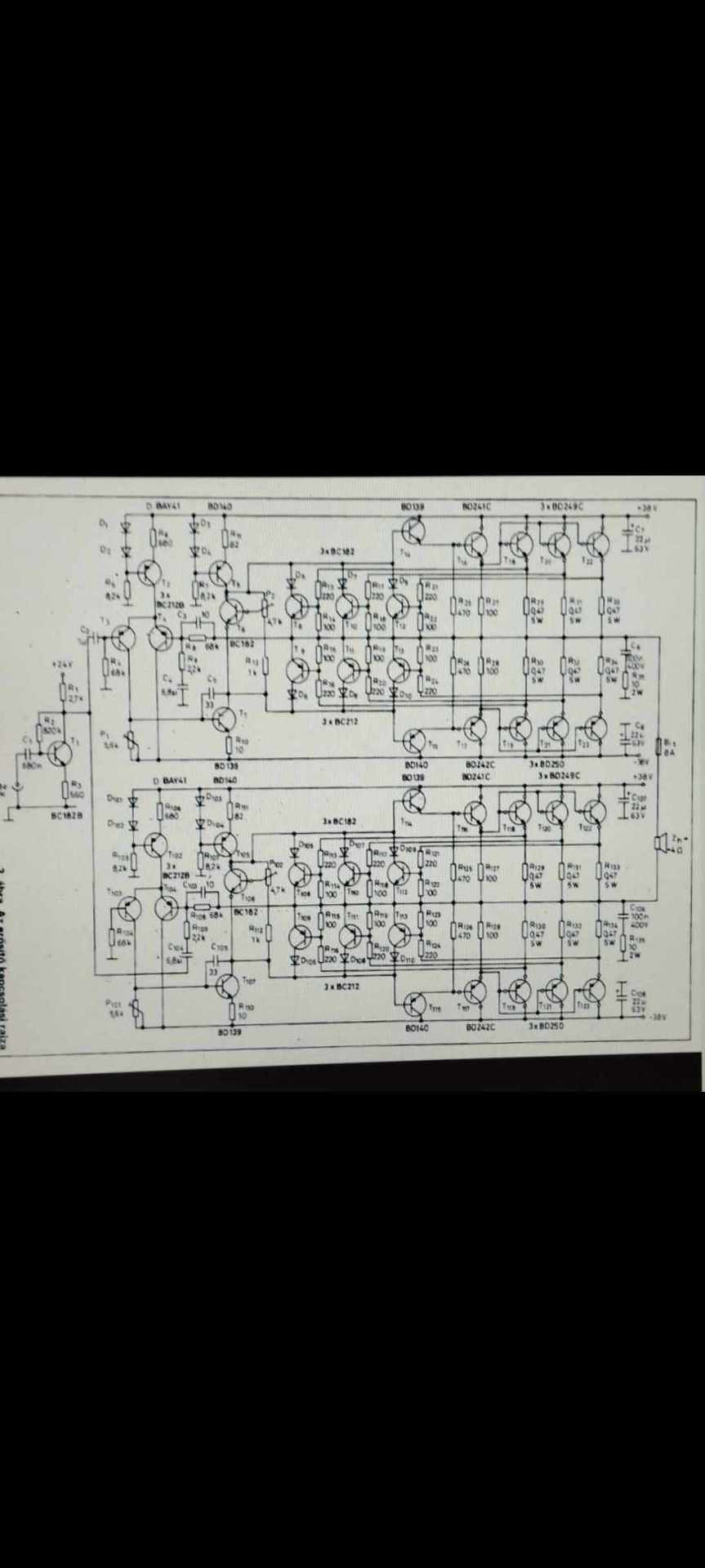

(#) Beringer 600 hozzászólása Máj 3, 2024 /
Olyan kèrèssel fordulok hozzátok hogy megszeretnèm èpíteni ezt a kapcsolást,ès azt szeretnèm kèrni hogy áttudnátok nèzni hogy megèpíthető e?
(#) reloop válasza Beringer 600 hozzászólására (») Máj 3, 2024 /
Szia! Úgy nézem működőképes. Minőség és hatásfok tekintetében azért vannak aggályaim.
(#) Beringer 600 válasza reloop hozzászólására (») Máj 3, 2024 /
Szívesen meghallgatok minden èpítőjellegű tanácsot.
A hozzászólás módosítva: Máj 3, 2024
(#) reloop válasza Beringer 600 hozzászólására (») Máj 3, 2024 / 1
A bemeneti fokozat a T1 helyett megérdemel egy műveleti erősítőt. A teljesítményfokozatban a BD tranzisztorokból kialakított tripla darlington és a nagy emitter-ellenállások miatt hatalmas a maradékfeszültség, valamint a hidalás miatt mindez duplázódik. Hozzávetőleges számításom alapján 300-400 W vehető ki az erősítőből, miközben annyit fűt mint egy 1000 W-os.
(#) Beringer 600 válasza reloop hozzászólására (») Máj 4, 2024 /
Akkor ez nem a legjobb választás?
(#) tothbela válasza Beringer 600 hozzászólására (») Máj 4, 2024 / 1
Ma már vannak jobb alkatrészek is, ezért érdemes mélyebben belemenni abba, hogy igazából mit is akarunk.
Lehet hogy hifihez kell erősítő, lehet hogy tucc-tucc dB versenyhez, de lehet hogy mélyláda meghajtáshoz. Aztán ha már épített, akkor érdemes megnézni mi van otthon alkatrész. Ez a rajz éppen olyan, hogy ha minden alkatrész ott lapul a fiókomban, akkor össze lehet rakni. De ha boltba kell menni a lényegi részekért, azaz trafó, végtranyók, pufferkondik, akkor inkább ne ezt.

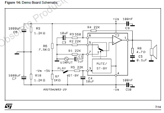

(#) flflfl hozzászólása Máj 6, 2024 /
Segítséget kérnék a következő helyzet értelmezésében:
Megépítettem egy TDA2052 példa kapcsolását a datasheetjéből (mellékelve). Valamiért nekem mindig a kimeneten a minusz tápfesznél 1-2V-al több mérhető. Mit ronthatok el? A kapcsolás nem túl bonyolult.
Az elektronika breadboardon van összerakva, trafóról 2x 17V AC graetzen egyenirányítva, 2x 6800µF kondikkal, így +/- 23V DC-m van, erről hajtom.
Amiket eddig próbáltam:
-másik táp (2x 12V AC)
-másik diódahidak
-másik kondik
-másik breadboard
-összes alkatrész cseréje
-TDA2052 IC cseréje más forrásból (bár mindkettő alis)
-a hármas lábon lévő fesz osztó helyett egy 10k potival feszosztó, így állítható az érték
-5 és 7-es lábon a bemenet közösítése, hogy ne legyen rá befolyással a mute/standby állapot
-bizonyos lábakról lekötni az alkatrészeket ideiglenesen
Ezek mind nem vezettek eredményre, a kimenet továbbra is kb - tápfesz (esetemben -21V).
Tudnátok tippet adni, hogyan tudnám a hibát feltárni?
A kimeneten jól gondolom, hogy alapból középtápfeszt azaz 0V-ot kéne mérjek?
Minden segítséget, tanácsot szívesen veszek. Köszönöm!
A hozzászólás módosítva: Máj 6, 2024
(#) reloop válasza flflfl hozzászólására (») Máj 6, 2024 /
Szia! Leírnád mekkora és milyen polaritású feszültség mérhető az IC lábain, akkor tudnánk segíteni.

(#) highand válasza flflfl hozzászólására (») Máj 7, 2024 /
A kapcsolás rajz és a funkció táblázat alapján, nem +5V-ra kapcsol be az áremkör, hanem a mindenkori negatív tápfesznél 5V-al kisebb pl. jelenleg - 18V nál. Az írásodból nem lehet kideríteni, hogy te a 3-as bemenetre +5V-ot kapcsolsz-e, vagy -18V-ot, ami -23V tápfesz esetén lenne helyes. A "Figure 15"-nél tökéletesen értelmezhető - melyik a referencia pont az 5V vonatkozásában.

(#) flflfl válasza reloop hozzászólására (») Máj 7, 2024 /
Jó reggelt!
A következőket mértem:
1. láb: -11.32V
2. láb: 13.68V
3. láb: 5.48V
4. láb: -13.62V
5. láb: -11.57V
6. láb: -10.71V
7. láb: -11.57V
A 3. lábon több értéket is próbáltam a potival belőni, a datasheet -Ut+5V -ot ír, de végigskáláztam már -Ut-től +Ut-ig, hogy mire mit reagál, de semmi változás.
Köszönöm a szakértést!
(#) reloop válasza flflfl hozzászólására (») Máj 7, 2024 /
A 7-es bementi lábnál van a hiba. Az R1 jelű ellenállást valószínűleg a negatív tápra kötötted a test helyett.
Leellenőriztem, testen van. Az 5-ös láb is.
Biztonság kedvéért azért mérd meg valóban több mint 11 V esik-e az R1 és az R2 ellenállásokon, közvetlenül a lábaikon mérve.
Ha így volna, mik is lehetnek a hibák? Az R1, R2 jóval több mint 22k, esetleg szakadtak. Az IC hibás, vagy nem az a típus mint ami rá van szitázva.
(#) flflfl válasza reloop hozzászólására (») Máj 8, 2024 /
Megmértem az összes ellenálláson eső feszültséget, közvetlen a lábakon:
R1 11.35V
R2 13.16V
R3 0.9V
R4 0.42V
R5 +/- 4mV között ingadozik (??)
R6 21.2V
R7 5.3V
R8 0V
R9 13.42V
R10 13.42V
R1-R2 értéke 21.4k
(#) reloop válasza flflfl hozzászólására (») Máj 8, 2024 /
Ez az IC sajnos nem jó.
